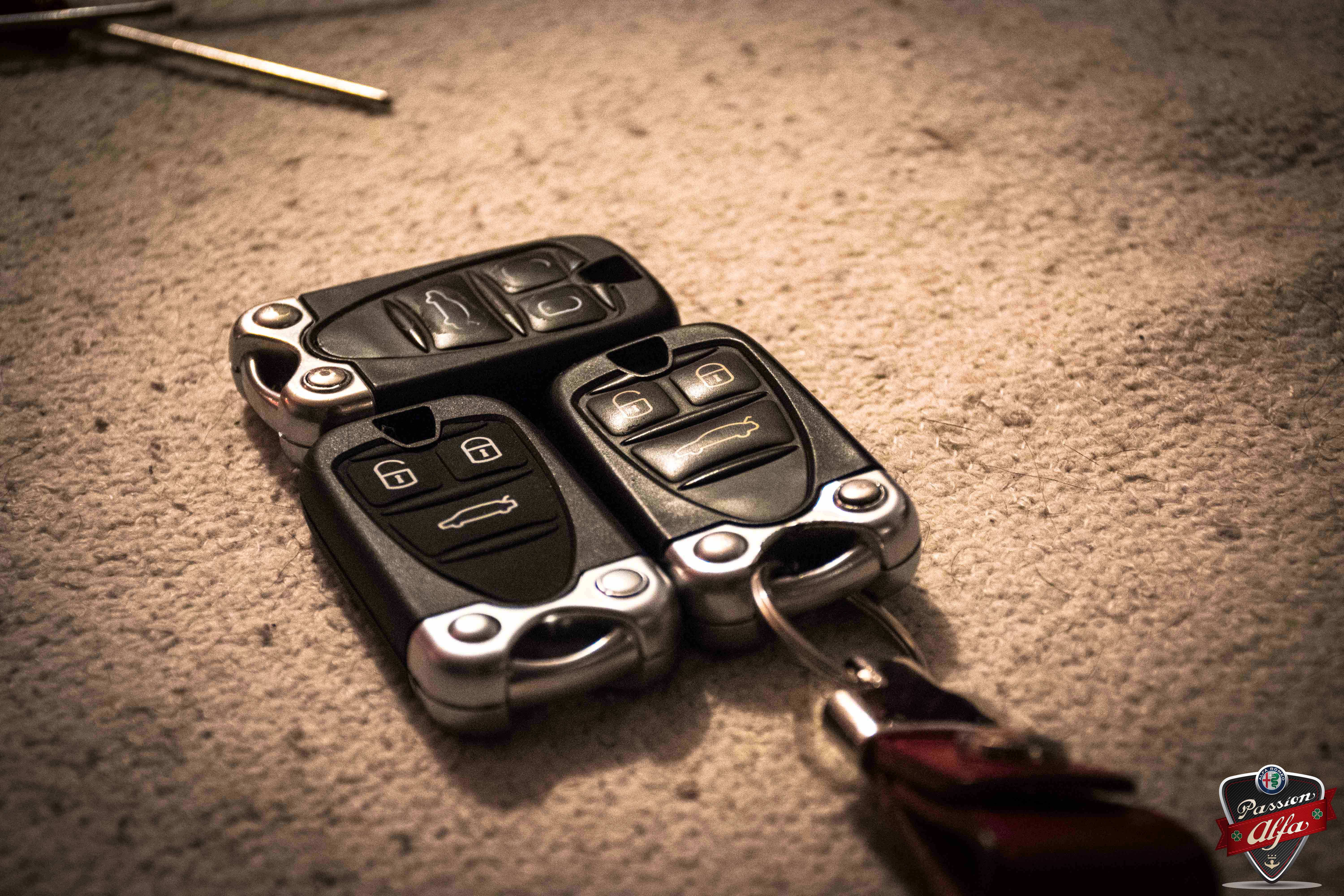

II | Présentation de la clé et comparaison
Ma clé d'origine, ainsi que celle de secours, commençaient à faire la tronche, méchamment. C'est à se demander ce que faisait les anciens proprio avec...
Voyez plutôt :
La nouvelle arrive dans une enveloppe bullée, bien protégée.
Immédiatement on sent la qualité globale qui en ressort. Elle est de bonne facture, le plastique est costaud. Les boutons sont d'un aspect "soft touch" typée gomme très agréable en main. Je pense que le revêtement n'est pas le même que d'origine.. Mais difficile de juger vu la piètre qualité de ma clé. Aux mesures, la clé est strictement identique en termes de taille. En revanche, deux points sont à noter : les logo ne sont pas exactement identiques (ce n'est pas trop grave, mais je le souligne quand même) et la nouvelle est légèrement plus lourde de 8 grammes. Même si c'est peu, ça renforce cette impression de solidité et de qualité. :super:
Chose agréable, elle arrive "pré-ouverte", ce qui vous évitera de l'abîmer pour l'ouvrir !
En comparaison avec l'ancienne ça donne ça, il était grand temps d'en changer :
