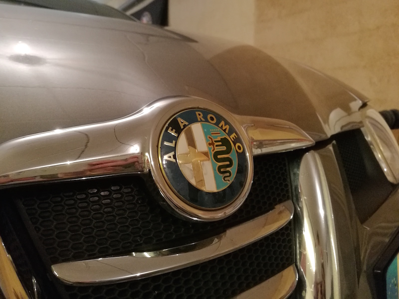

AVANT :gene:

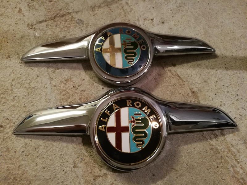

1/ Ce que l'on reçoit
Il s'agit bien de la référence officielle.

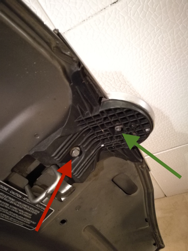

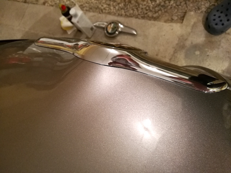

2/ Démontage
Dans l’absolu, on peut ne démonter que la partie chromée, mais j'ai aussi démonté la partie "noire" pour pouvoir nettoyer.
En vert, un torx de 25
En rouge, une clé de 10

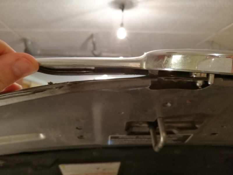

Une fois les vis enlevées, il suffit de décoller la partie chromée (double face)

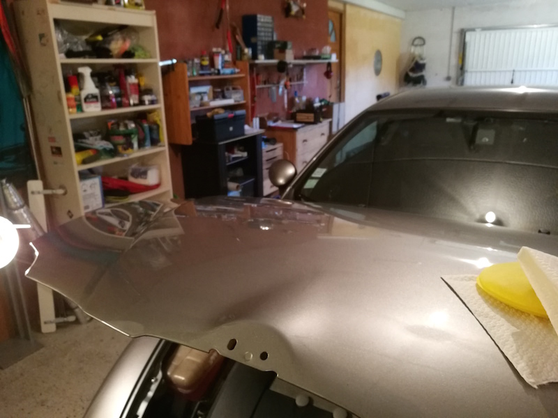

Passez un coup de shampoing et polish, ça s'en va bien

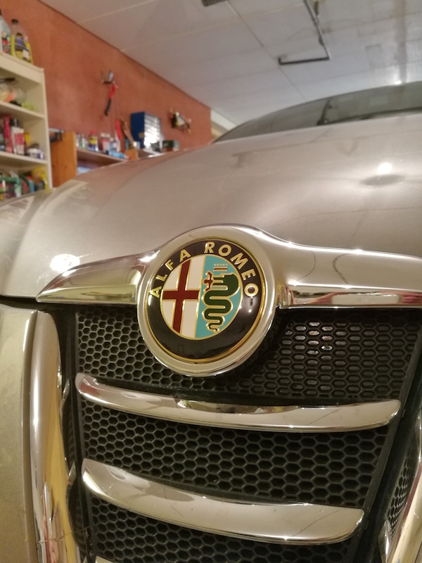

3/ Après
On remonte dans l'autre sens, et on admire le résultat :super:
