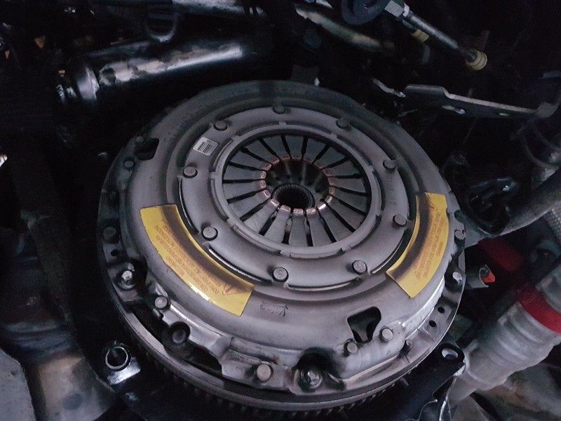

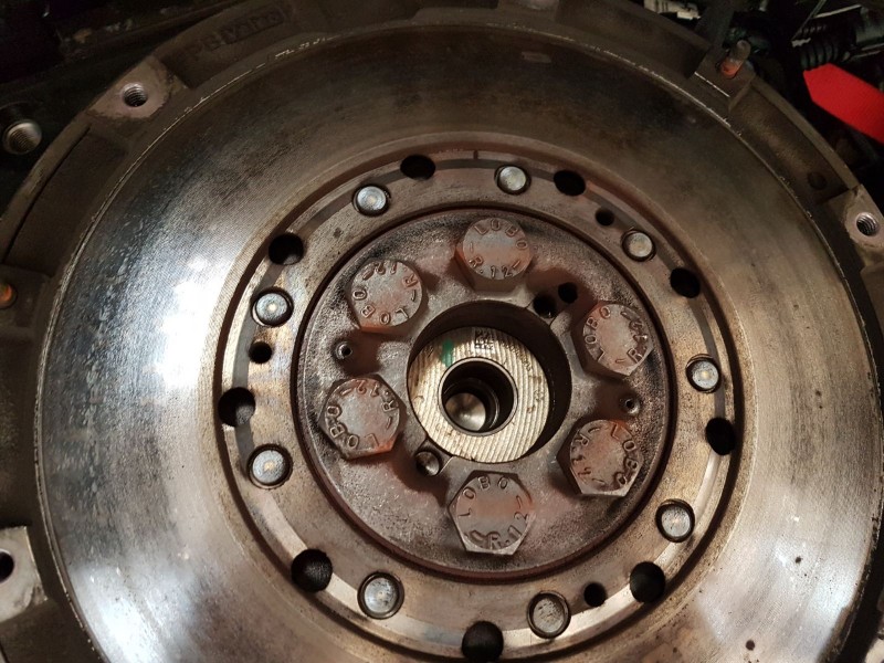

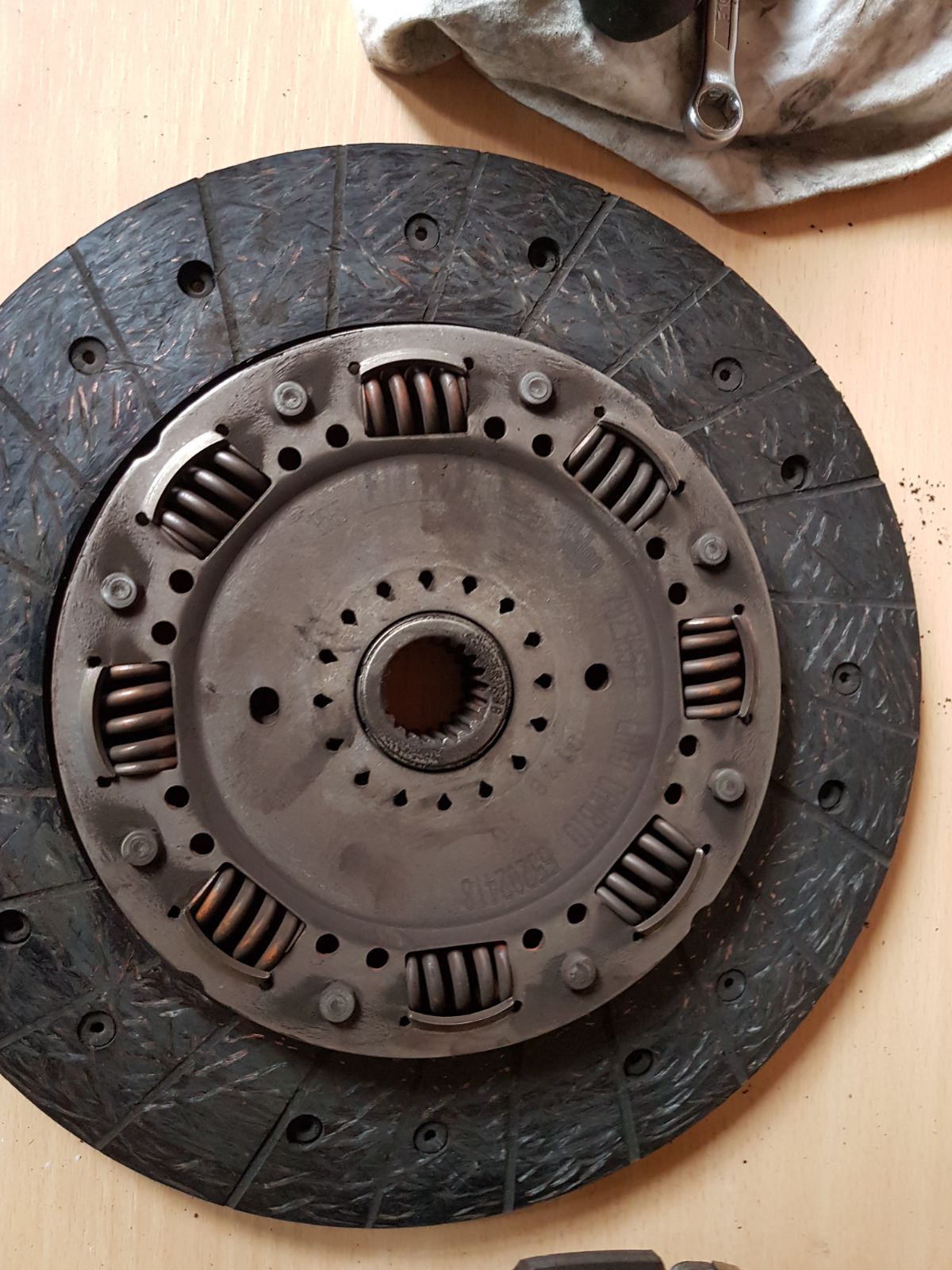

comme la boite est tombé et bien contrôle de l'embrayage RAS juste la butée a changer le roulement fait grrrrrrrrrrrrrrrrrrrr :mrgreen:

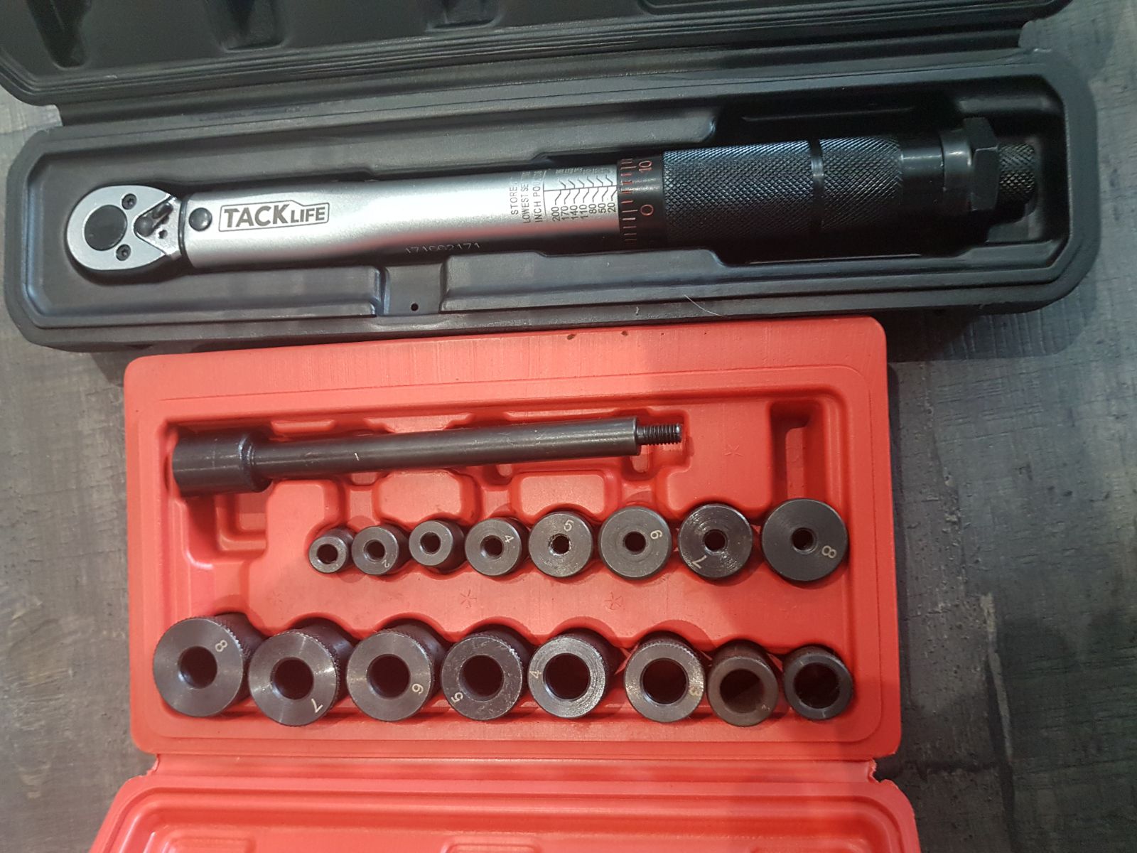

et le matos pour son remontage :mrgreen:

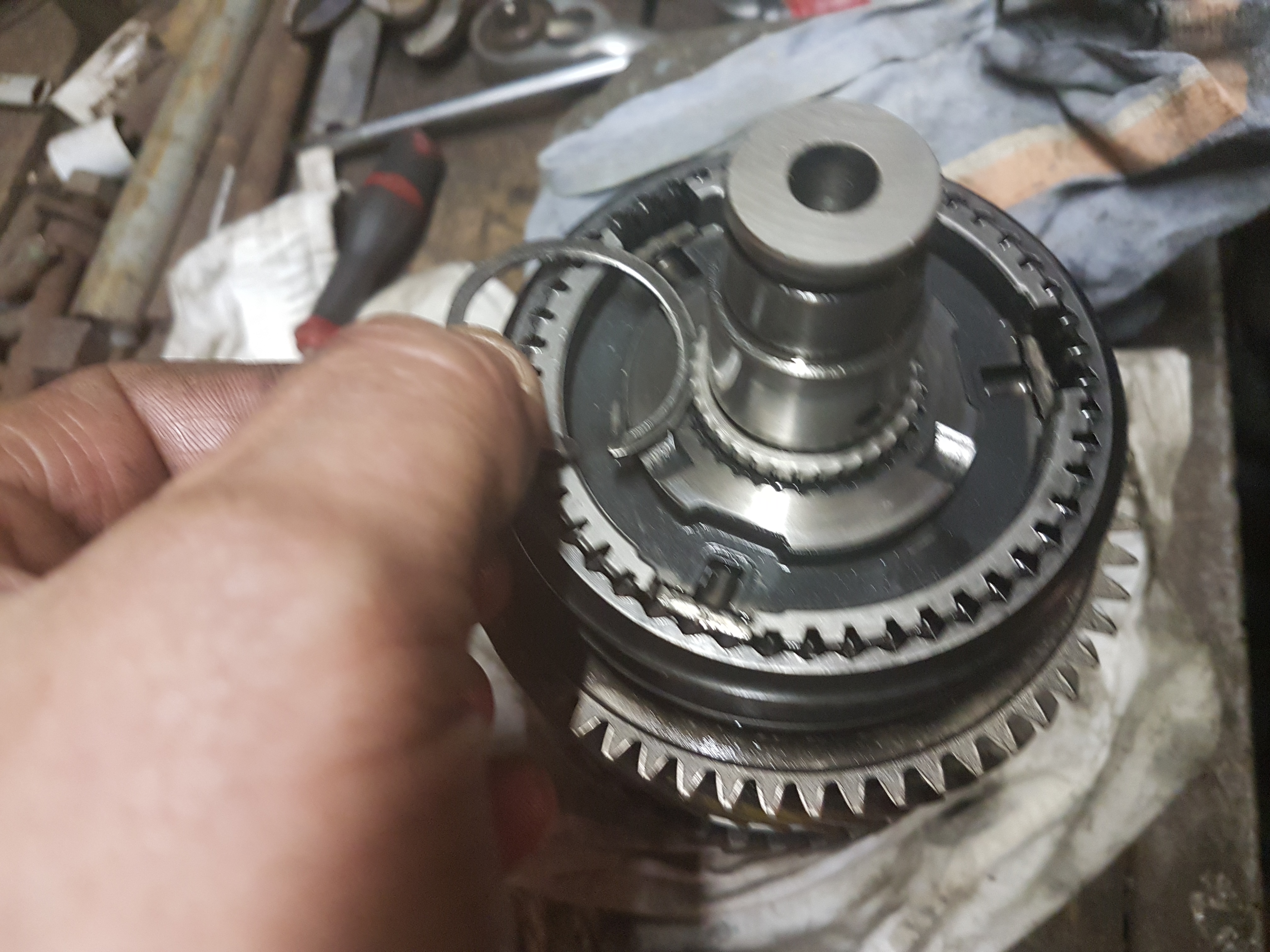

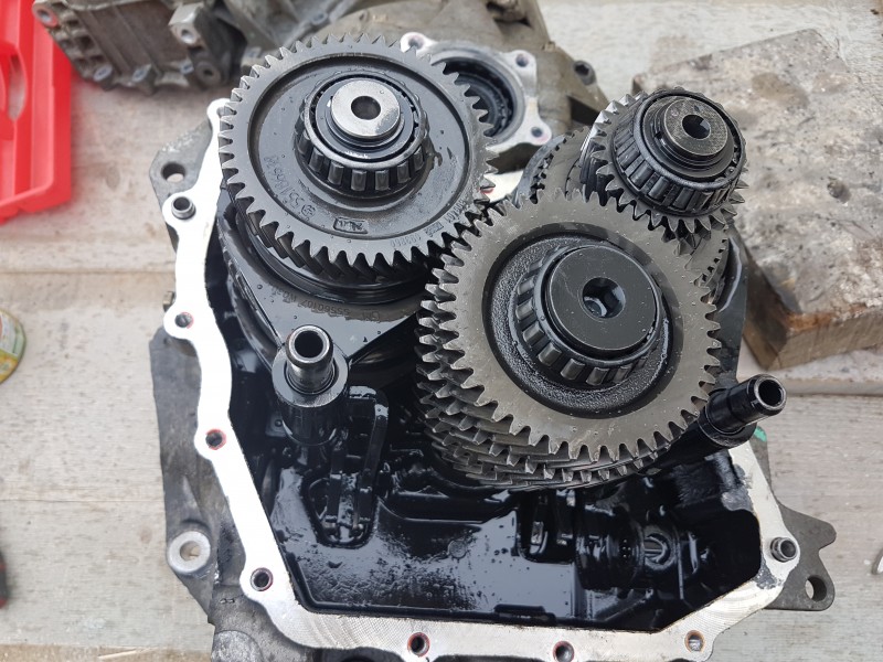

yop bon des nouvelles
Donc le premier arbre est fait sauf le roulement du bas car il y a différents clips petites et grandes tailles. Les petits il y en avait dans la pochette mais pas les grands et c'est chiadé a enlever il faudrait, pour bien faire, une pince clips à embouts plats donc les petits on les a viré au tournevis mais ils se tordent a l’enlèvement donc j'ai préféré ne pas tenter les grands
Donc pour le moment je vais changer les roulements du haut car je vais récupérer une ou deux autre M32 :mrgreen: et donc me fabriquer une presse maison et faire cela tranquillement dans mon atelier ;) .
voici une vidéo des roulements hs les 3 du haut sur la vidéo ont en voit que deux
https://youtu.be/PYIj1hrDPds
