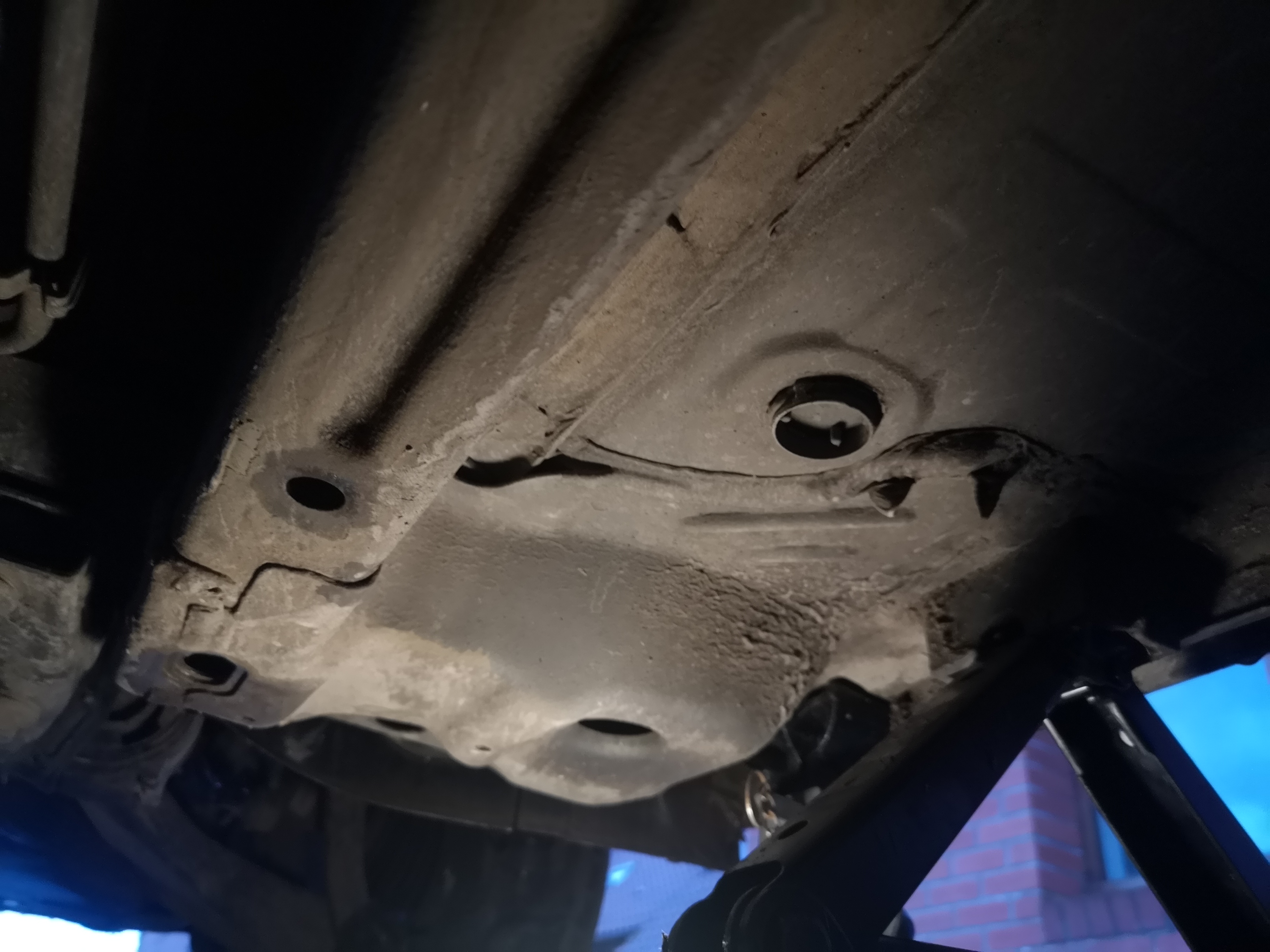

J'avais justement besoin de savoir où mettre mes chandelles mais les photos n'apparaissent plus :cry. J'ai pris une photo si quelqu'un pouvait me donner son avis :D
Re: (Tuto 159) : Levage et mise en sécurité
Bonjour bastinio62 , avant toute chose merci de passer a ce lien viewforum.php?f=2 afin d'y faire ta présentation .
Retourner vers « Divers »
