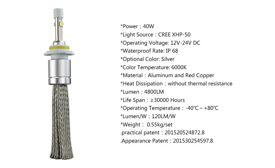

Concernant les leds j'avais installé de la led haute puissance avec refroidissement par tresses, bien blanc, éclairage intense, mais le dessin de faisceau ne correspondait plus à l'origine, et du fait l'éclairage était un peu moins diffus selon moi, donc l'investissement n'en vaut pas l'effet.
Pour le moment je suis en ampoule effet xénon, couleur xénon OEM, éclairage correct mais pas encore génial.

Pour ma part c'était plutôt une cassure entre les 2 phares, comme une zone moins bien éclairée.
Montée sur 159 donc avec lentilles oui. J'ai quelques photos, mais je trouve que ça ne correspond pas parfaitement au rendu réel sur route.
J'avais des 40w par ampoule, 4.800 lumens par ampoule en 6000k (pourtant bien blanc, aucun reflet bleu).
Je les enlevé pour rester aux normes et éviter des embrouilles lors de contrôles ou CT mais si c'était à refaire je ne remettrai pas la somme dans un kit Led haute performance en feux de croisement mais en plein phare je pense que ça serait mieux.
Selon moi la lentille de croisement sur la 159 n'est pas adaptée pour les ampoules de ce type.
