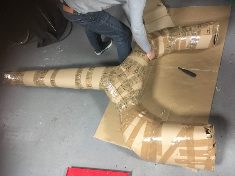

Ligne reçu au garage, yapluka :mrgreen:
Re: La mia Mostra
Semble bien emballé en tout cas. :super:
Re: La mia Mostra
Effectivement bien emballé ... :o
