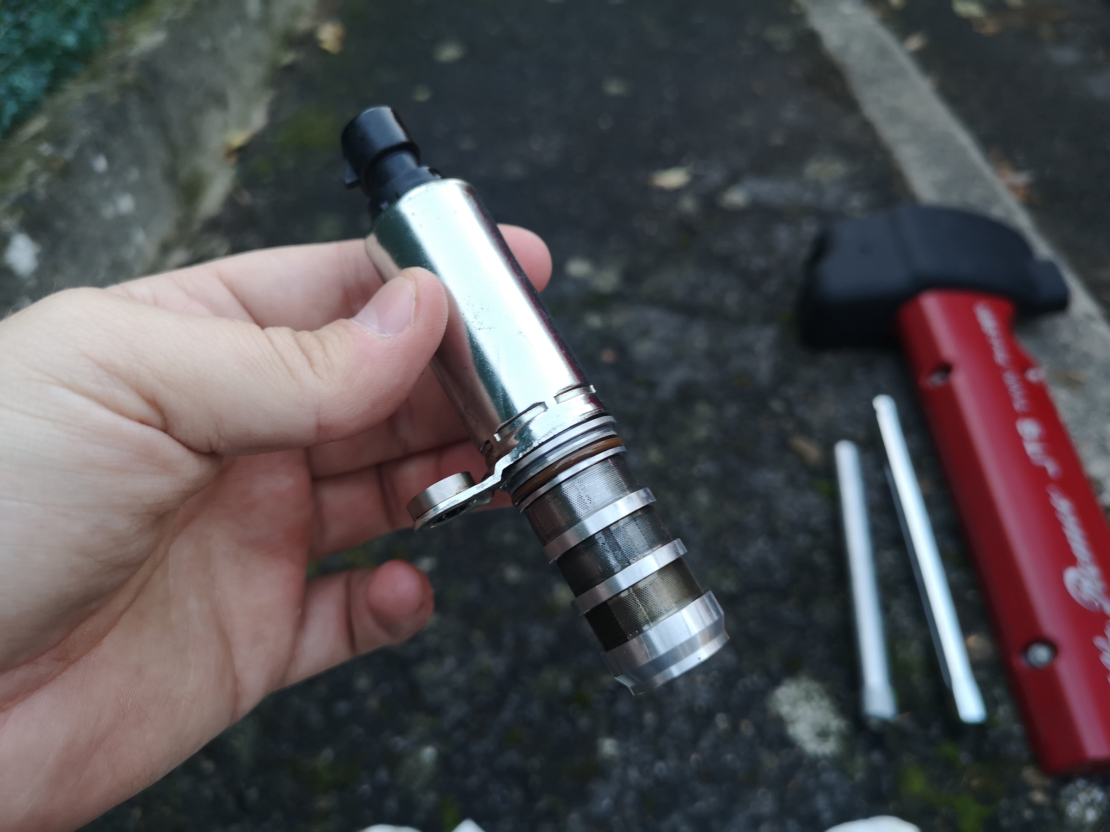

Et au menu des (mauvaises) nouvelles, le voyant moteur vient de se rallumer. Le capteur serait-il vraiment mourut...? :aille2:
Y a des chances

Ta commandé l électrovane ?

Non, pas encore. J'ai été voir avec MES ce matin, c'est bien de nouveau le code P0010 qui fait remonter le voyant moteur. Je ne vais donc pas avoir le choix que de changer le capteur.

Quelques nouvelles, et accessoirement mauvaises pour Miss Brera. :nono:
Le voyant moteur ayant réapparu sans raison début Octobre -alors qu'il n'était pas revenu depuis Août et quelques escapades rythmées- j'ai décidé de tout de même le changer.
L'ancien capteur, qui ne montre pas tant que ça ses signes de faiblesses, gorgé d'huile bien claire :
Et au moment de remonter le nouveau, pas de joint. :boing
N'étant pas chez moi, et au risque d'endommager le joint en le changeant de sonde et de ne pouvoir repartir, j'ai remonté l'ancien capteur et le vendeur m'a renvoyé un nouveau joint.
Je ne l'ai pas encore reçu mais il est en transit; il ne devrait donc plus tarder en théorie. :pascontent:
