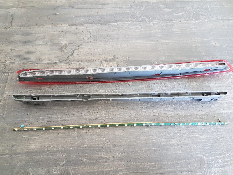

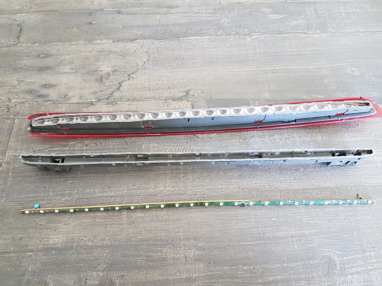

Très souvent, le problème d'allumage du feu vient de soudures sèches donc plus de contact .

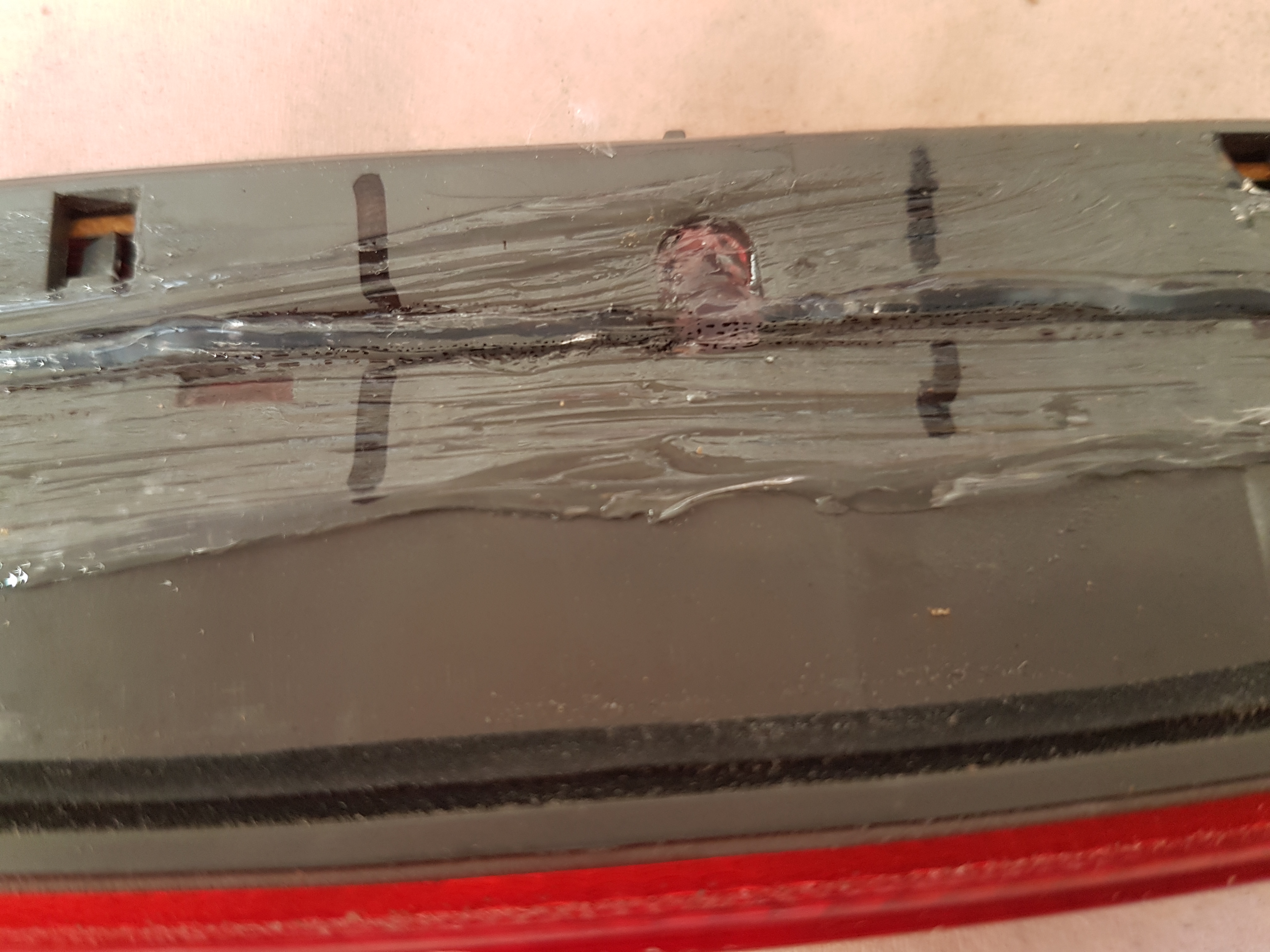

Comme il n'y a pas moyen de désolidariser la vitre du corps du feu, il faut découper à la Dremel.
Bien découper au niveau de mon trait juste en dessous des trous sinon le feu sera hs

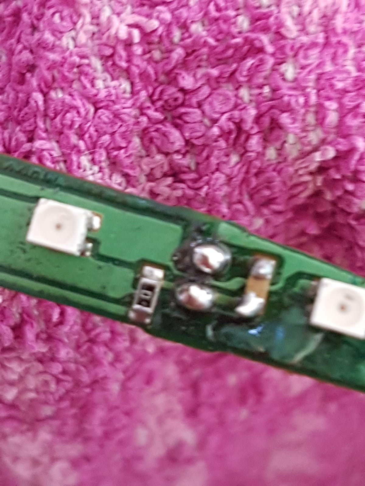

Ensuite, refaire les deux soudure entourées en rouge ce sont celles du + et de la masse

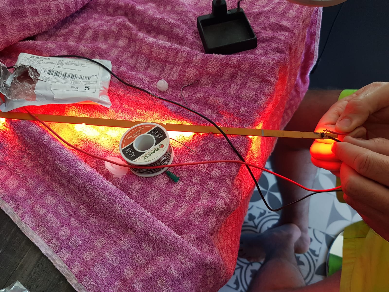

Puis faites un essai et le tour est joué plus qu'a recoller... et vous avez gagné 160€
