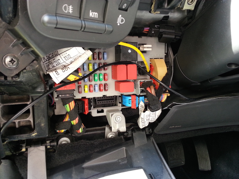

Il faut donc la brancher sur une arrivée électrique. Je vous propose la version soft, avec raccord sur l'allume cigare et laisserai le soin à loulou de compléter son tuto avec branchement sur fusible :super:

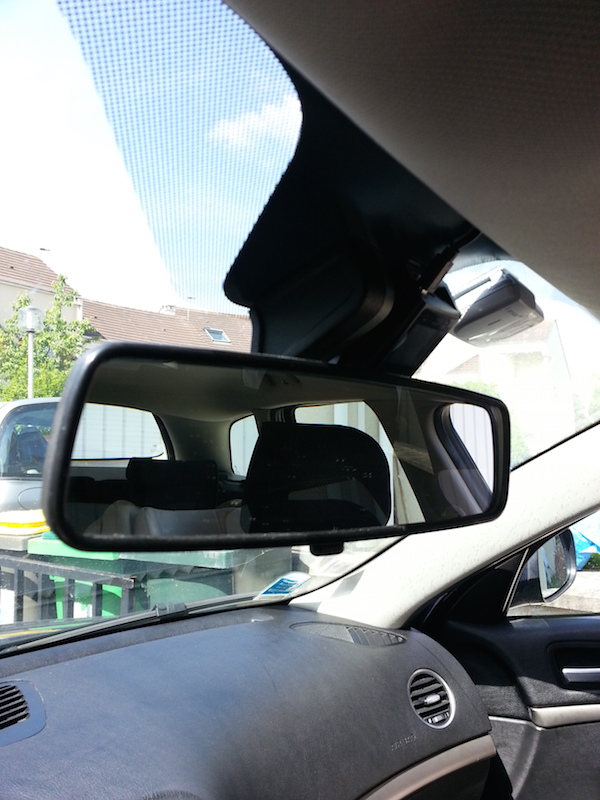

je fixe la caméra sur le pare-brise

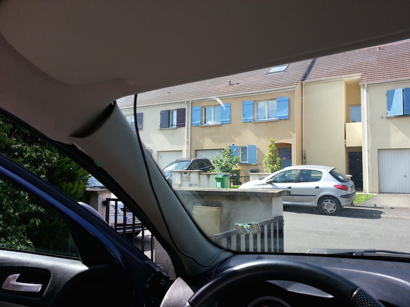

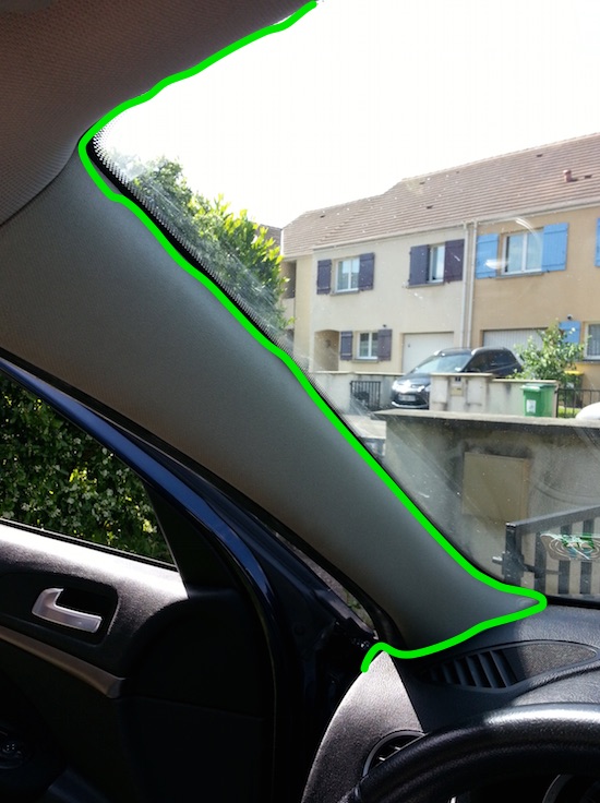

je passe le cable d'alim entre le pare brise et le toit, jusqu'à arriver à l'habillage à gauche

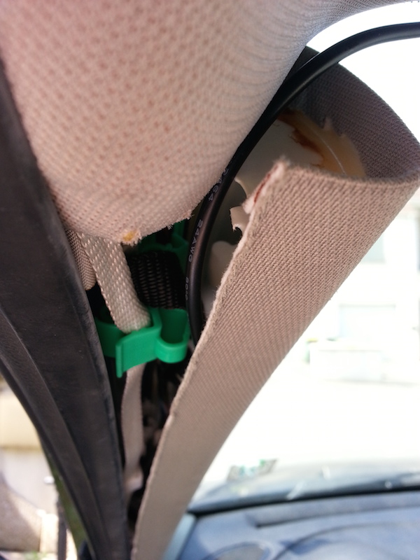

je démonte l'habillage, c'est des clips et ça vient tout seul
si besoin, on utilise un tourne vis pour "enfoncer" le cable dans les recoins
on démonte un peu tout au passage, pour y faire passer le cable
et voila ce que ça donne
au final, le cable ressort à quelques centimètres de la prise cigare. Il y a l'option sur "fusible" mais j'avoue ne pas être un pro de l'électricité, donc je me contente de cette solution assez discrète.
