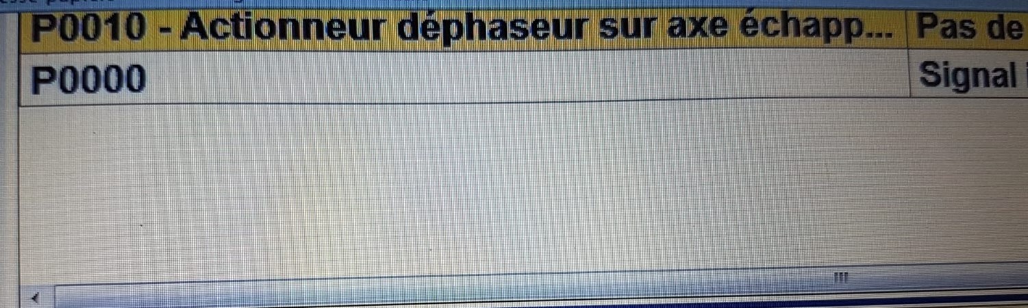

si comme moi vous avez ce Default qui revient sur vos 2.2 jts cela peut venir de deux capteurs

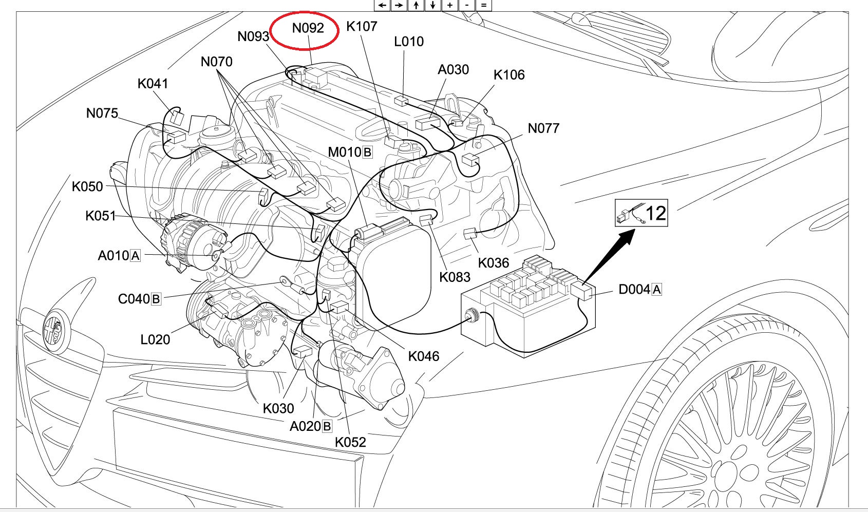

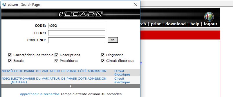

mais attention il ne se trouve pas au bon emplacement sur eper voici donc sur elearn le bon emplacement

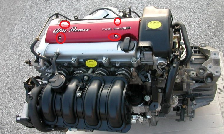

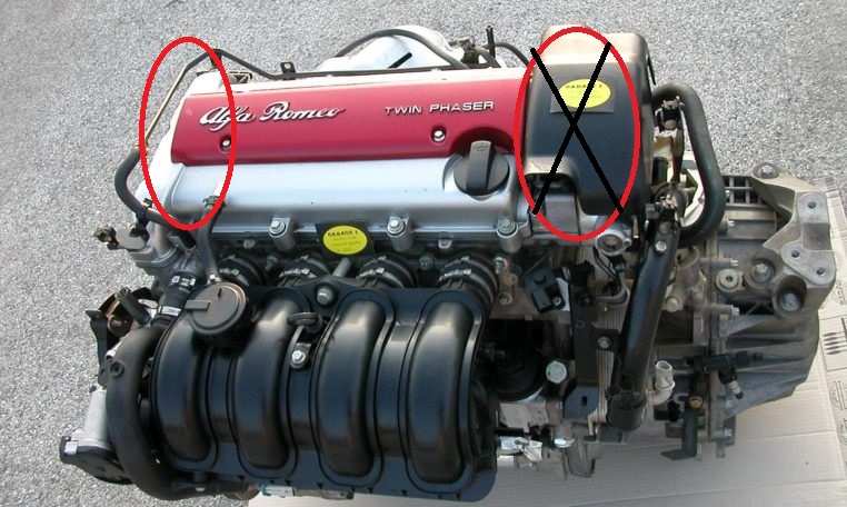

voici où se trouve le capteur
pour y accéder, il y a juste à enlever les 4 boulons à l'aide d'une clé à pipe de 10

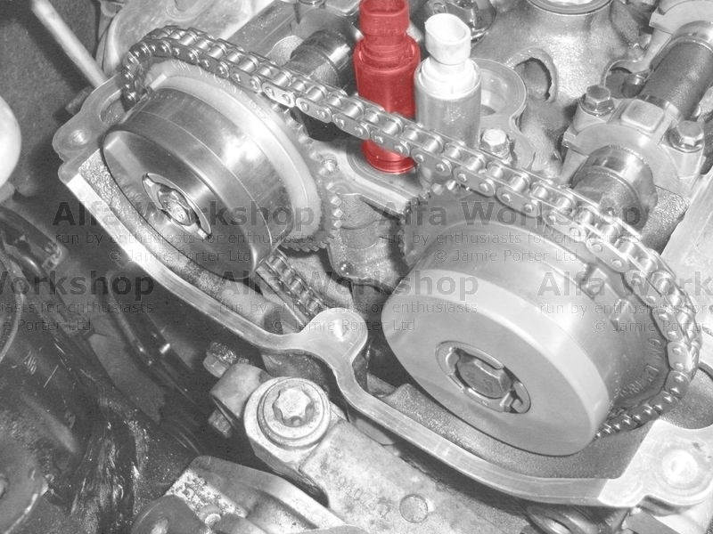

et voici le fameux capteur, démonté la prise et ensuite à l'aide d'une clé allène dévissez le boulon de maintien du capteur
le deuxième capteur ce trouve ici en rouge . sa référence est 71773494 j'ai changé celui ci est depuis mon Default n'est pas réapparu. le capteur je les acheté sur ebay 50.80€ fdpi cher alfa cher moi 160 €
