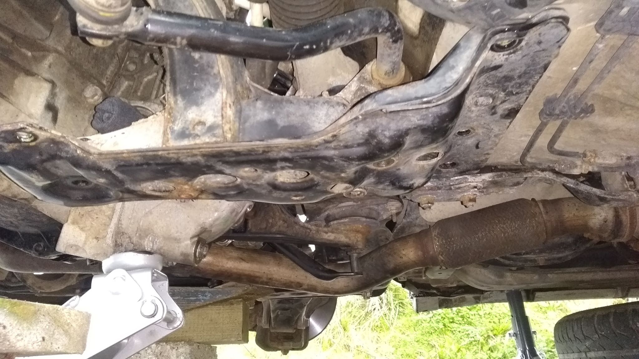

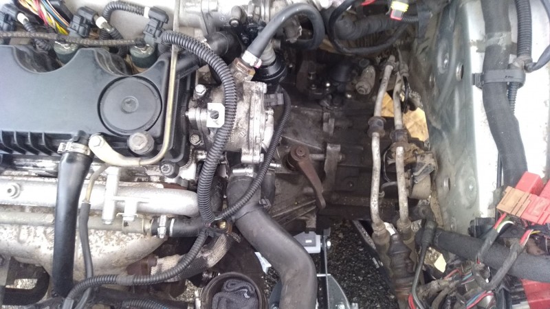

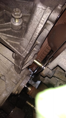

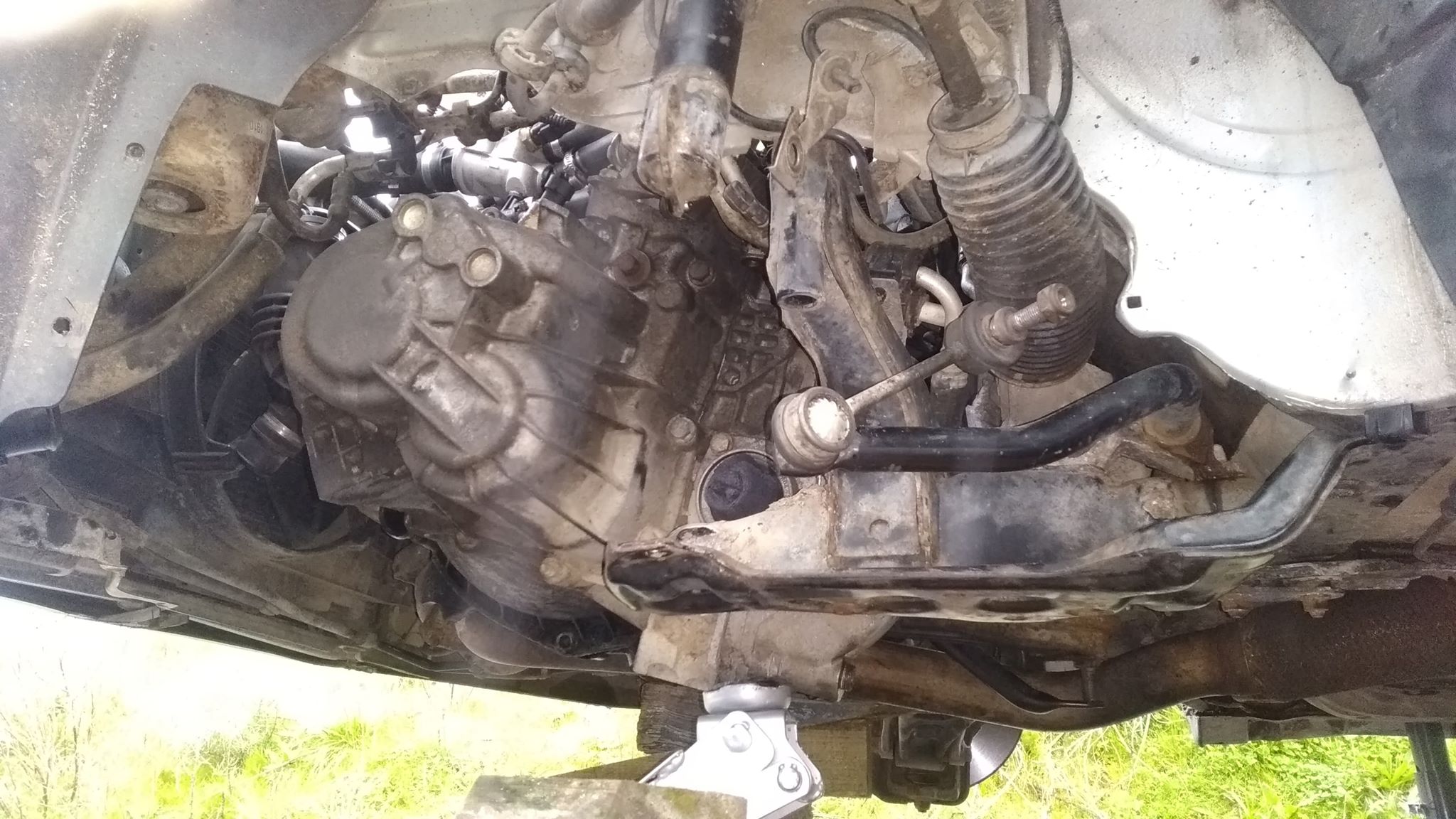

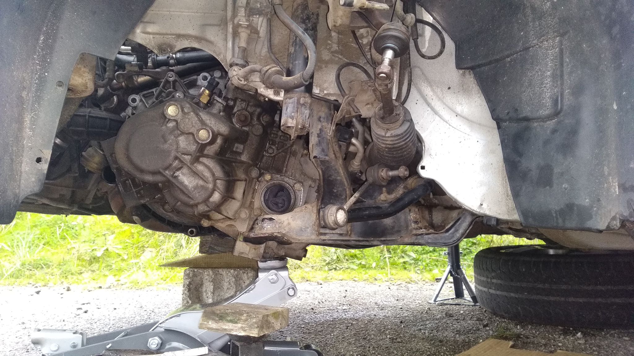

Après mon précédent post, je suis entrain actuellement de démonter la boite de vitesse sur mon Alfa Roméo 156 1.9JTD 115cv
Je bloque à un endroit :( la boite de vitesse sort de 1cm mais elle vient en butée contre le berceau et impossible de la déplacer sur les cotés car le cardan de la roue droite est toujours dedans.
J'aimerais savoir si il faut que je démonte le berceau en entier ou est-ce que si je démonte triangle/disque/biellette de coté droit, je peux tirer un peu le cardan pour pouvoir sortir la boite (en espérant que ce soit le cardan qui gène) :quoi
j'ai commencé à défaire les vis de berceau en pensant qu'elle tomberait un peu mais sans réussite positive.. :gene:
Ou si vous avez une autre technique, je suis preneur ::d
Je vous met en pièce joint les photos de ma progression :)
Merci de vos réponses et bonne journée/soirée :D

Bonjour, oui j'ai réussis, j'ai démonté une coupelle qui bloque le roulement de l'arbre de transmission droit pour pouvoir sortir l'arbre de la boite de vitesse puis par la suite la boite de vitesse est sortis toute seule (enfin presque :gene: ), j'ai pas eu besoin d'enlever le berceau :)
