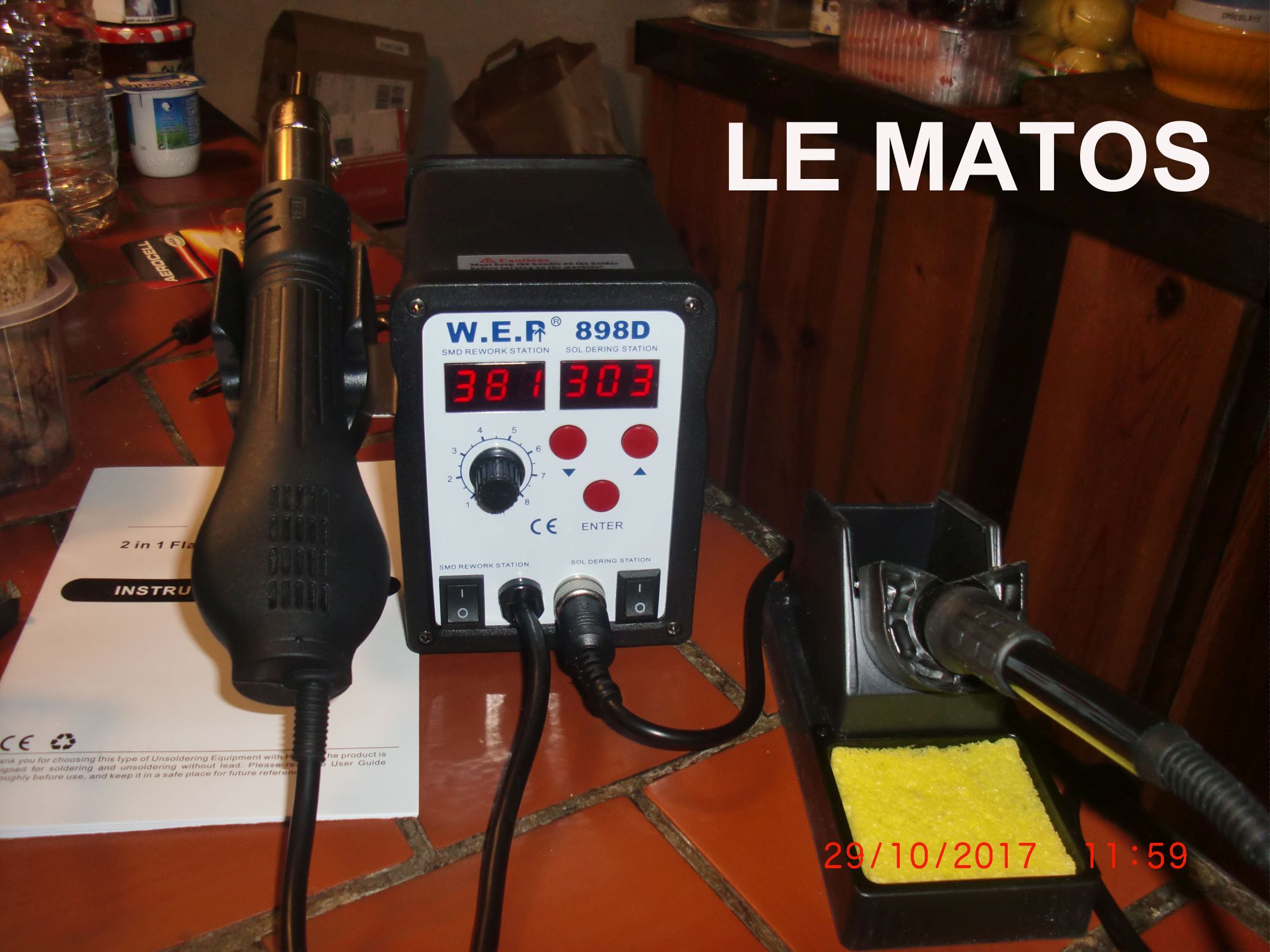

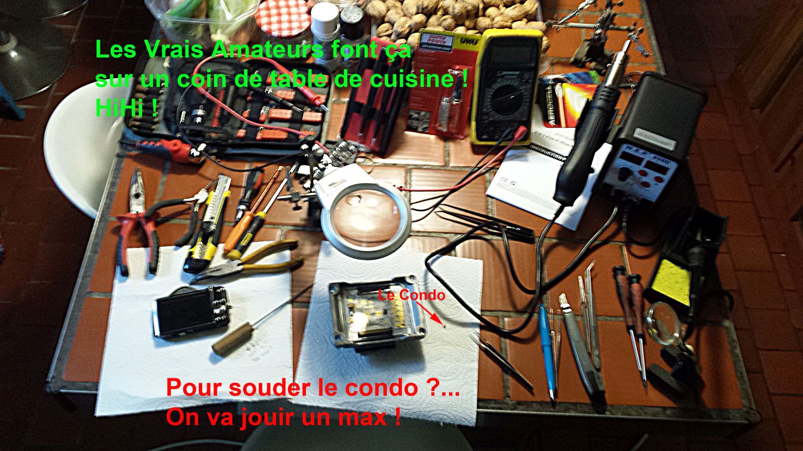

Hier, j'ai reçu le poste de soudage/dessoudage air chaud. :frime:
Superbe station que voiloû (à 65 roros !) :

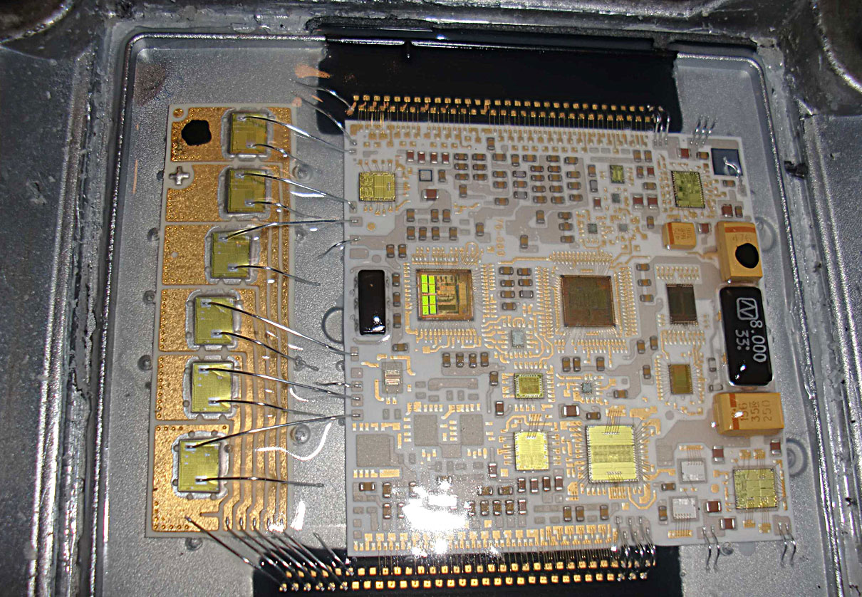

Donc, aujourd'hui j'avais un peu de temps, et je me suis dit : "on va quand même regarder dans le ME7.3.1 pour voir si quelque chose ne va pas".

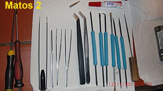

Trouver un plan de travail ?
Rien de mieux que la table de cuisine ... pour un amateur à peine éclairé ?...
Ne regardez pas le brodel qui se trouve à côté des outils.

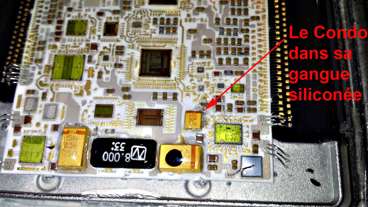

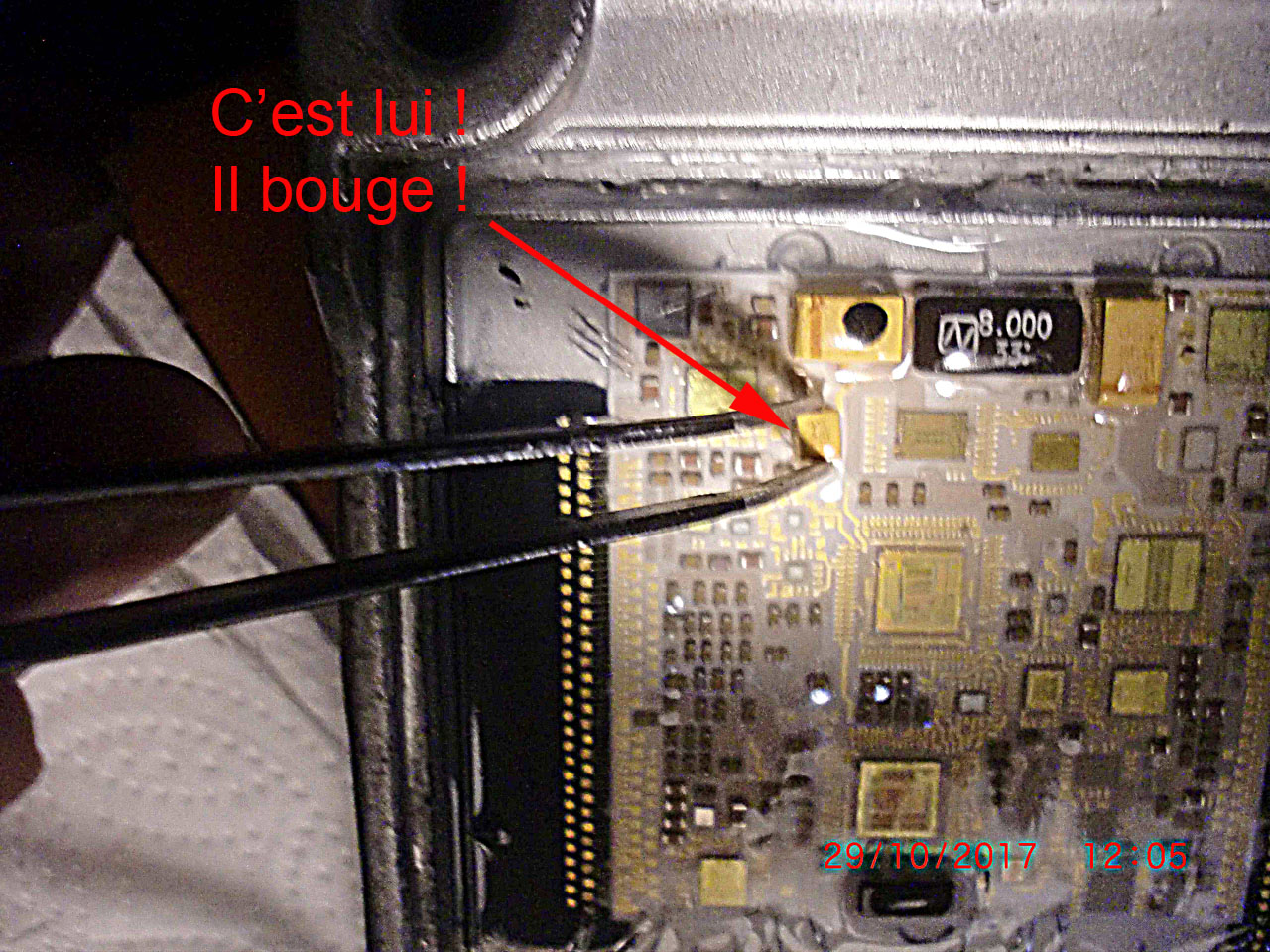

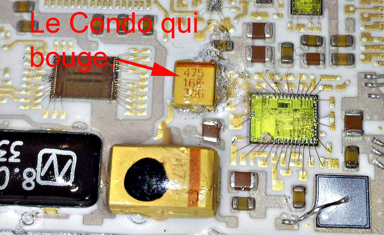

J'essaie donc de voir si le fameux condo s'est dessoudé et... c'est pas lui !
Ne baissant pas les bras, j'ai tenté pour d'autres composants :
Et.... que vois-je ?
Bref ! je ne sais pas si j'ai trouvé "Ze Panne" mais au moins je vois un composant qui n'est pas au top sur son support.

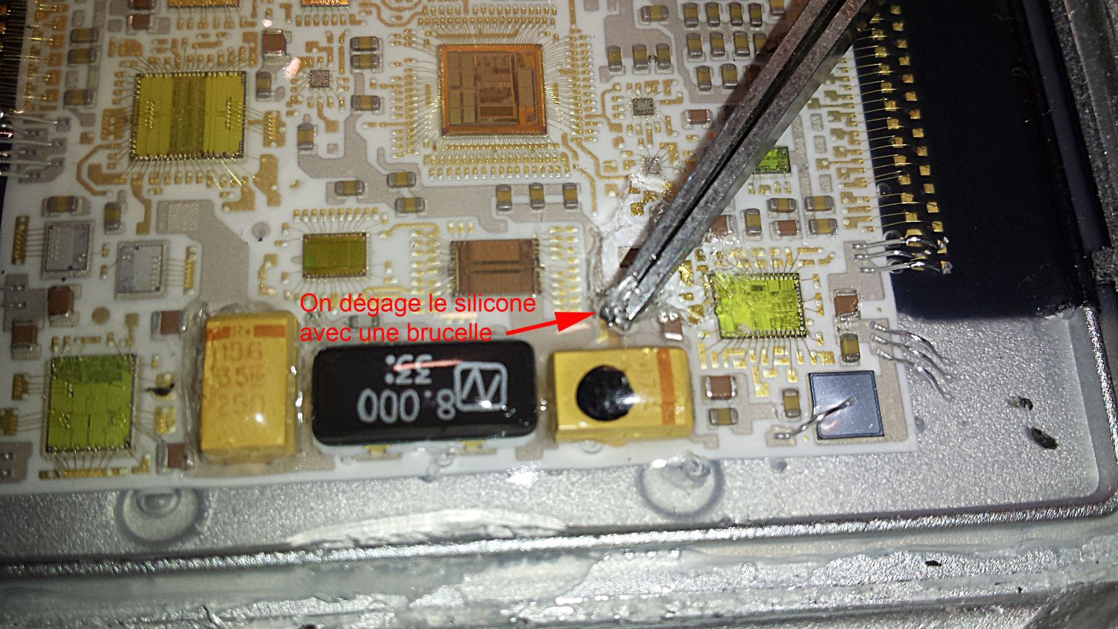

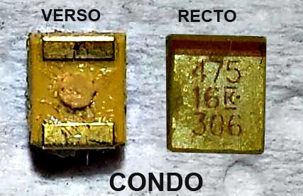

Je décide donc d'ôter ce condo de sa gangue de silicone mou, pour pouvoir le ressouder correctement.

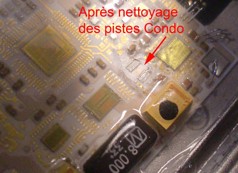

On commence par virer le silicone autour du condo :
Et on le sort :

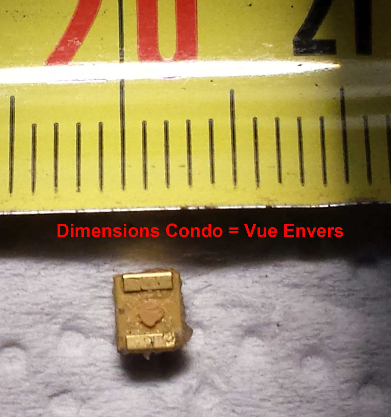

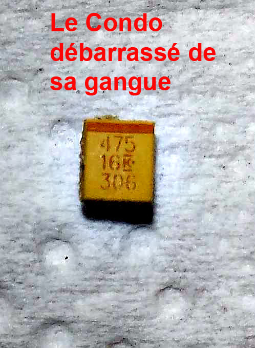

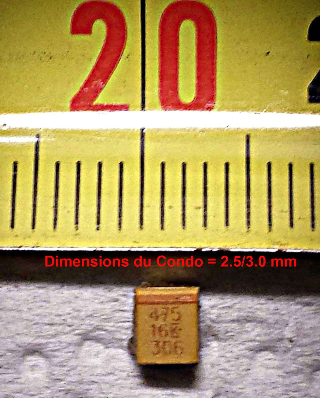

Le voici :

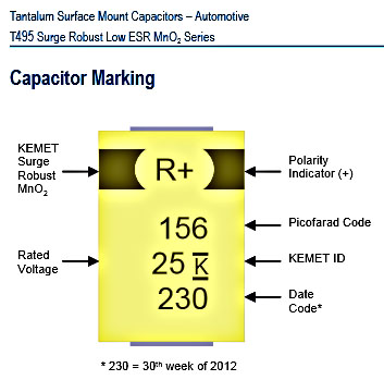

J'ai du mal à en connaître la capa. de 475 ??? 475 picoF ? 4.75 microF ?
Ça fait très longtemps que je n'ai pas manipulé des trucs aussi petits avec des notations en picoF :(
Une idée ?
On dégage l'emplacement de pistes argent avec des brucelles.
[attachment=IMAGE NON TROUVEE]DegageSilicone.jpg[/attachment]

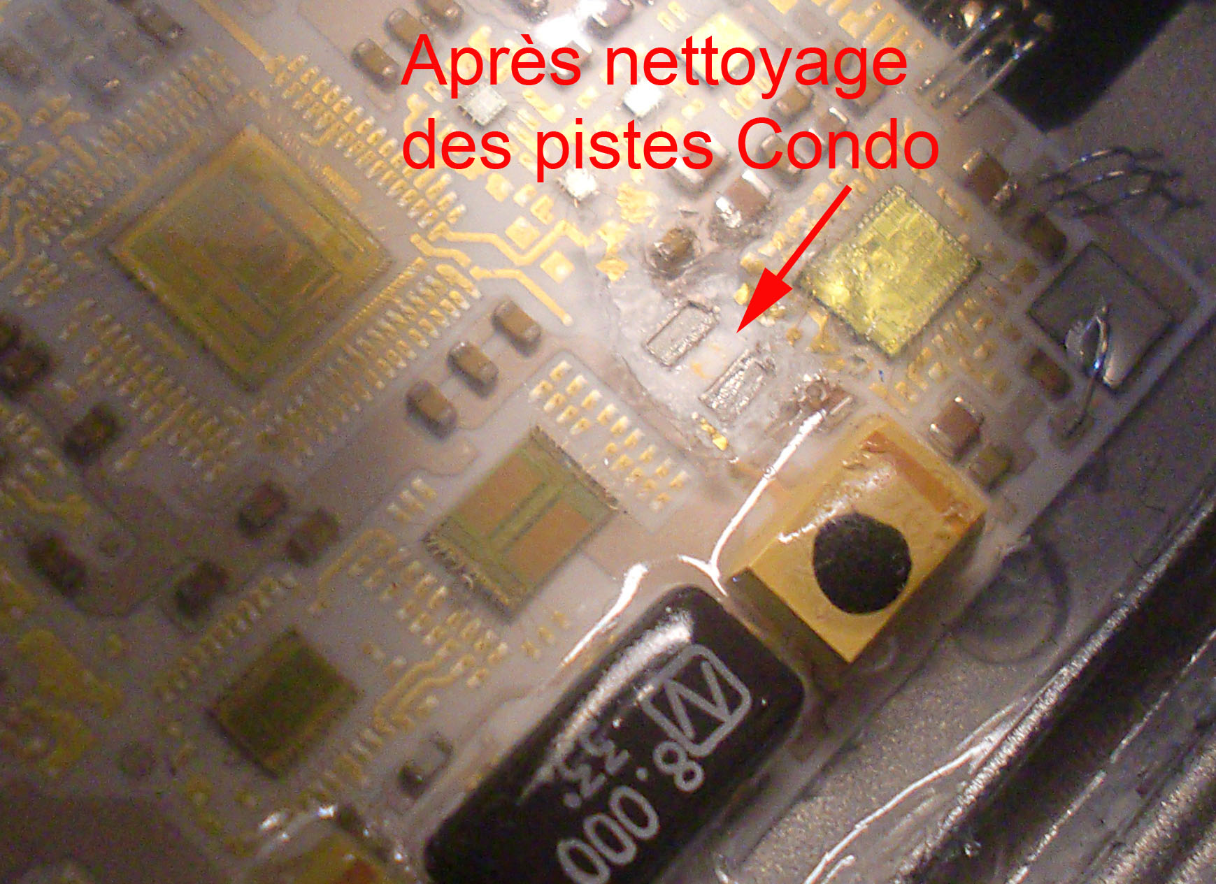

On nettoie les pistes et le condo, avec ça ou autre chose de non agressif :
A titre indicatif, voici les dimensions de la bête ! Une puce de 1"x1" (2.54mm x 2.54mm)
A quoi sert-il ?... Ce condo ? Qui peut me dire ?

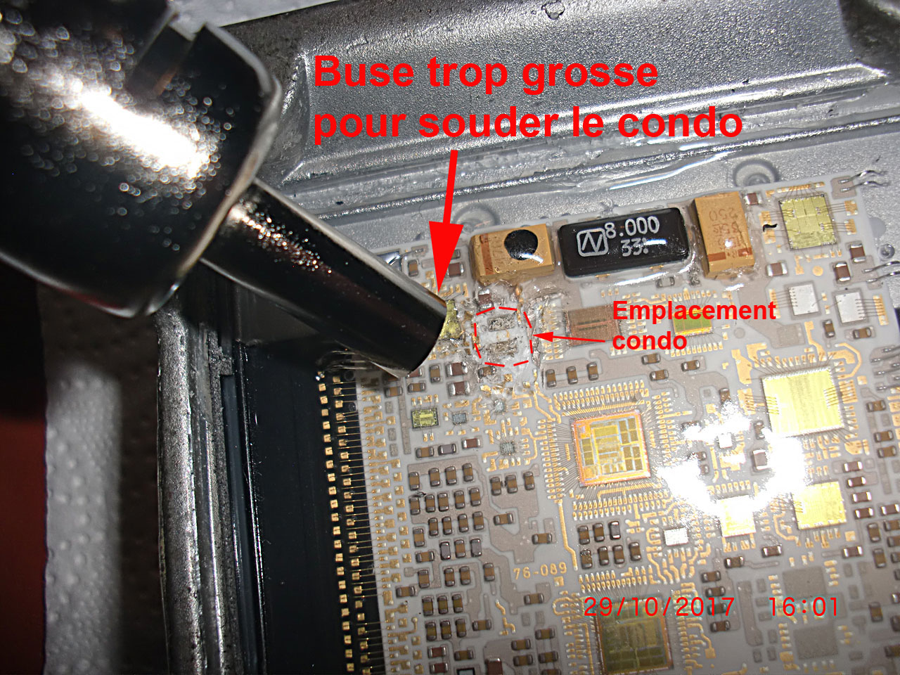

Résultat de la platine après nettoyage des contacts (argent ? apparemment) :
[attachment=IMAGE NON TROUVEE]EmplacementCondoGangue.jpg[/attachment]

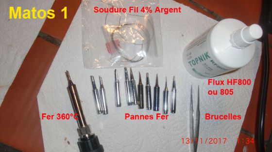

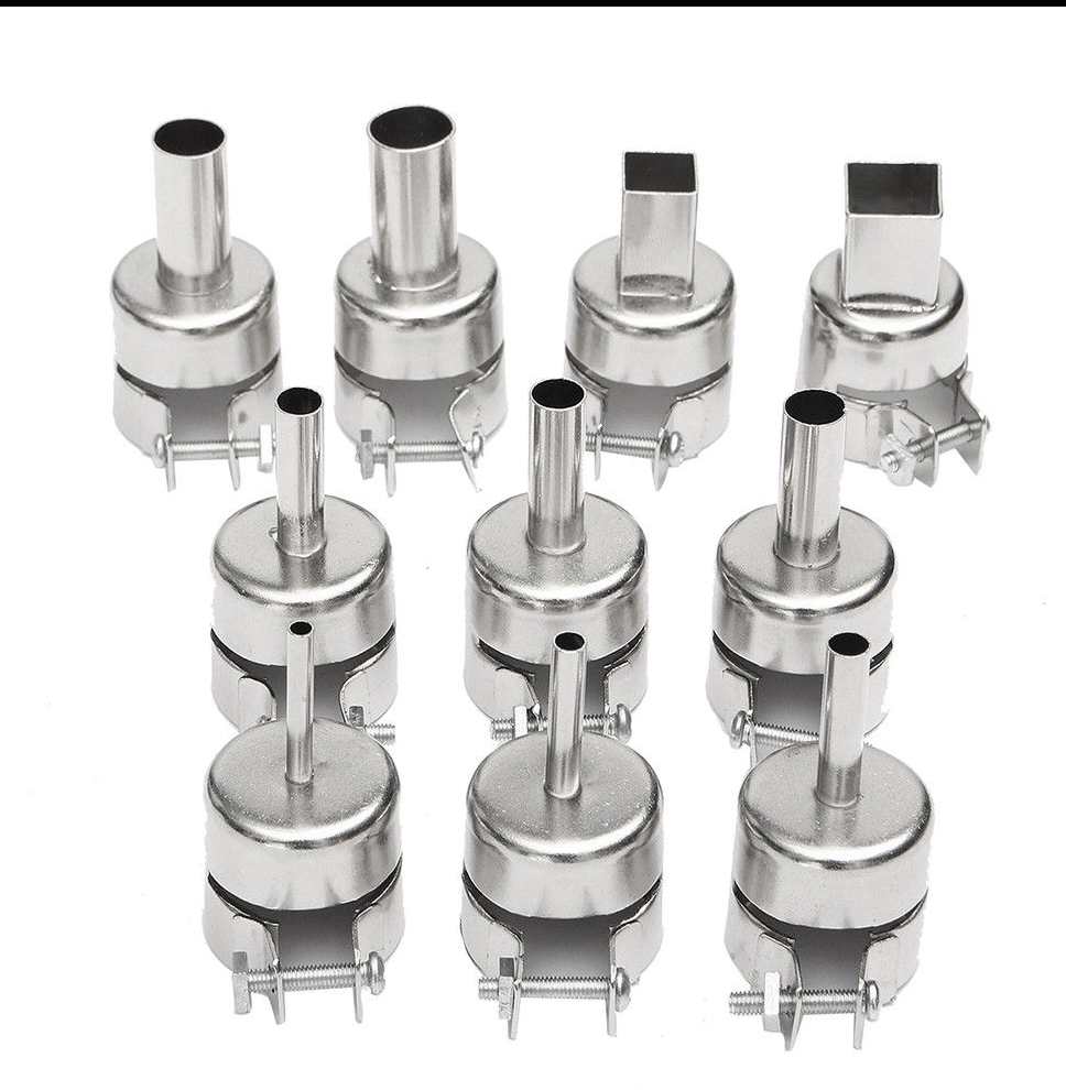

Yapuka ! mais, manque de bol, avec la station qu'on m'a livrée les buses sont énooormes ! :mrgreen:
et je pense recevoir, ces jours-ci un lot de buses pour y trouver la bonne (la plus petite).
En effet, une buse trop grosse risque de faire dessouder des composants voisins. :mrgreen:
Alors, prudent, en je sursois pour l'instant.
