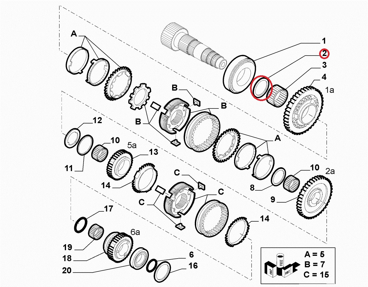

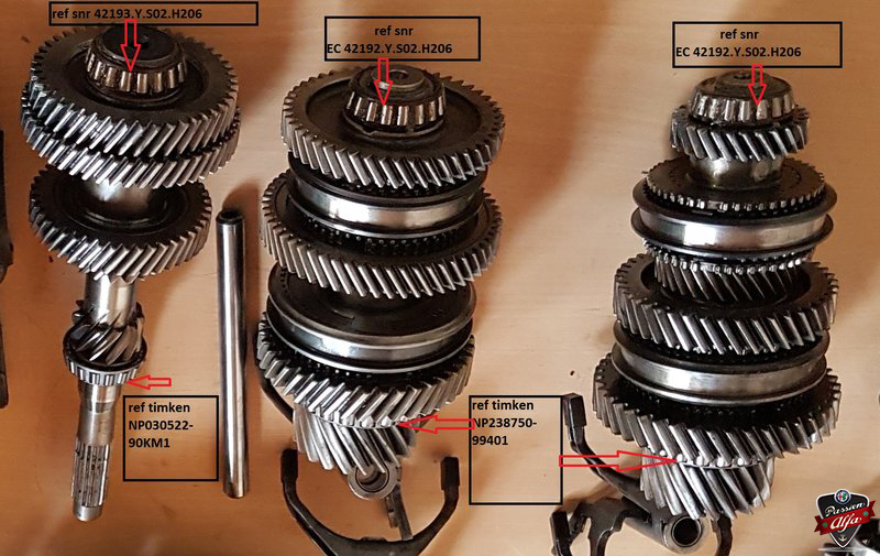

voici les références de tous les roulements de la boite M 32
en général ce sont les roulements de tête des arbres qui prennent du jeux.

pour l'achat du kit complet moi je suis aller sur ebay sur le lien suivant ( livraison hyper rapide en 24 h j'ai été livrer )
par contre dans le kit il y a les petits circlips des roulements EC42192 mais pas les circlips des roulements NP 2387
la ref des ses circlips sur eper est 55564126

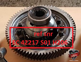

pour le différentiel il y a 1 roulement de chaque coter
WhatsApp Image 2018-03-24 at 16.47.50.jpg (95.88 Kio) Vu 4198 fois
