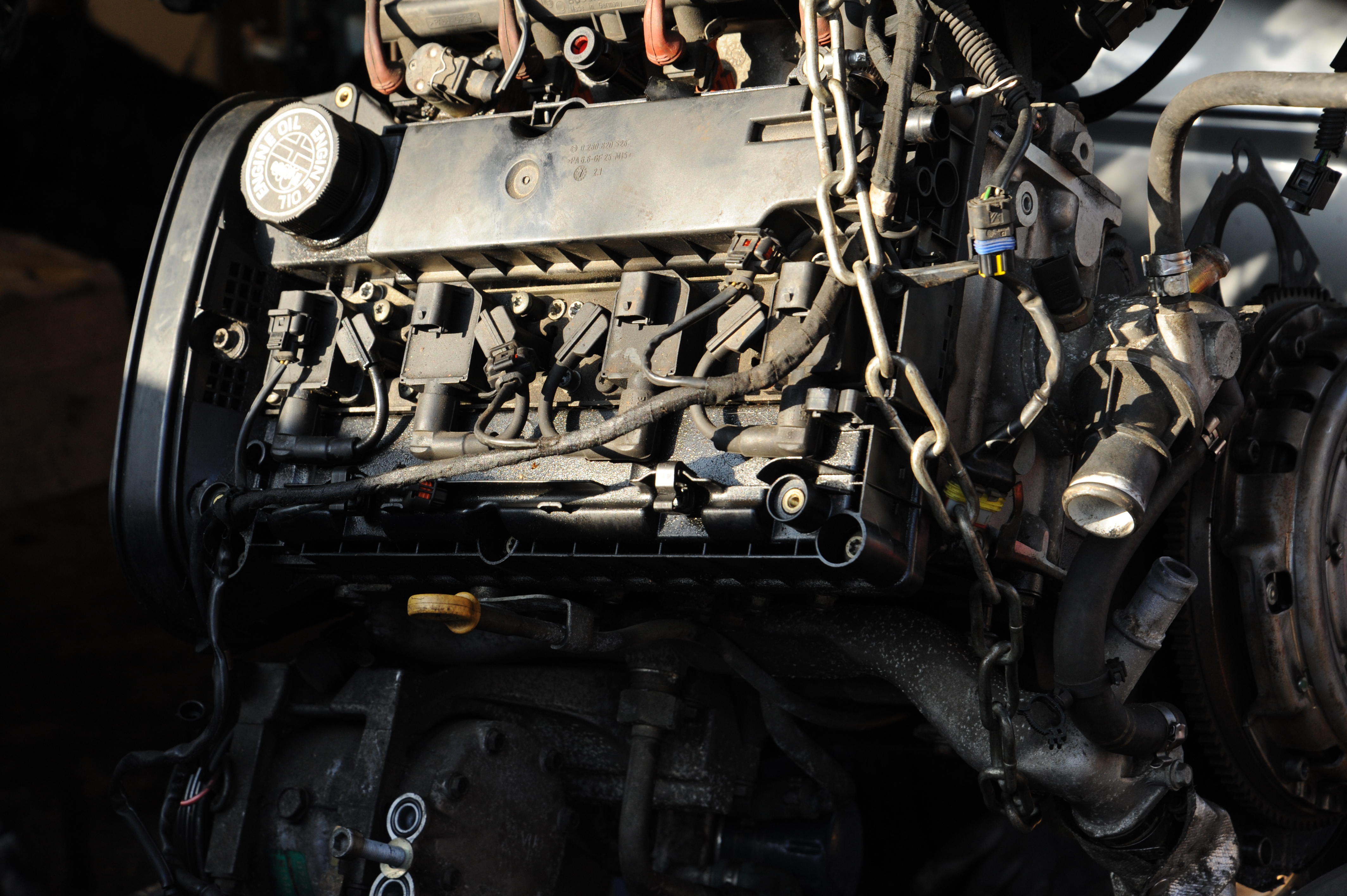

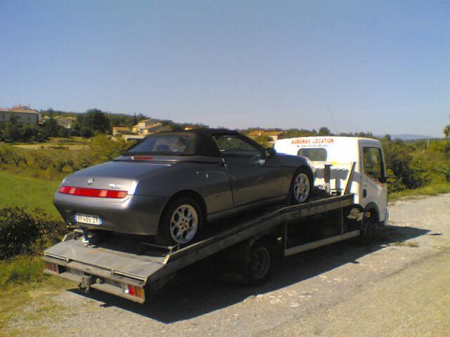

Tout commence En Septembre 2014 par l'achat du spider 916 2 TS 155 avec un moteur cassé .( j'en ai encore les oreilles qui me font mal au son de celui-ci )

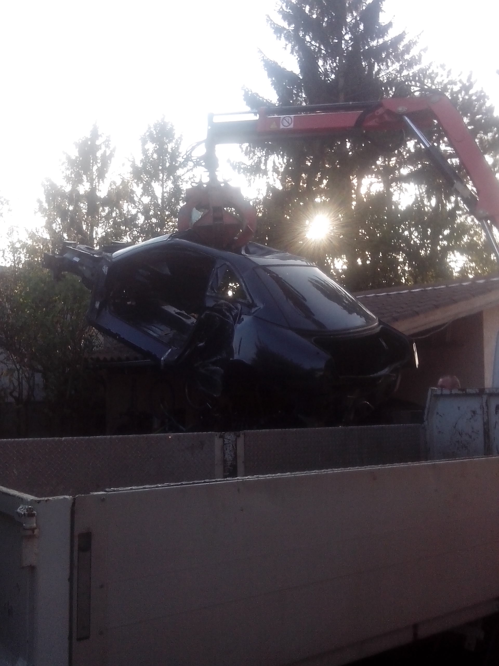

Je trouve une donneuse de moteur , un GTV accidenté
je démonte tout et elle fini comme ça ( attention ame sensible )
Bon c'est pas le tout , mais faut tout remettre dans le spider , hé oui je décide de changer aussi l'intérieur en plus du moteur .

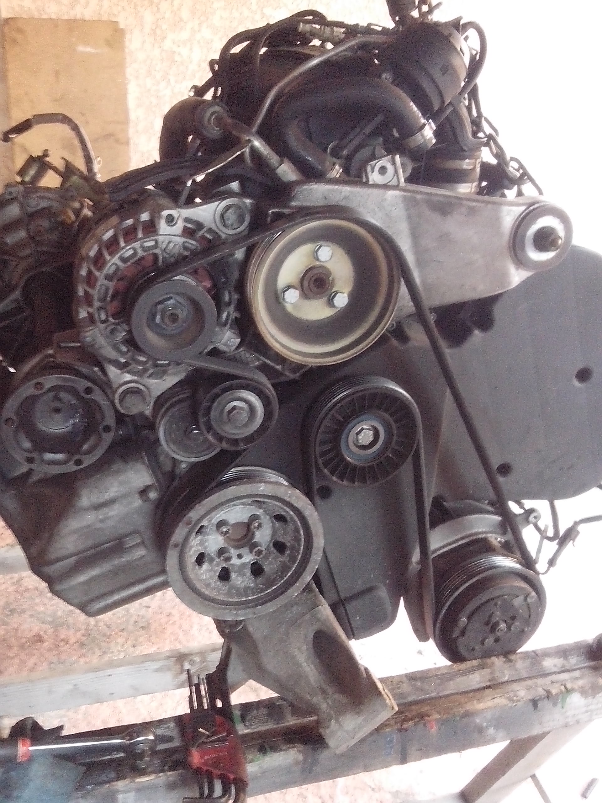

Le moteur HS

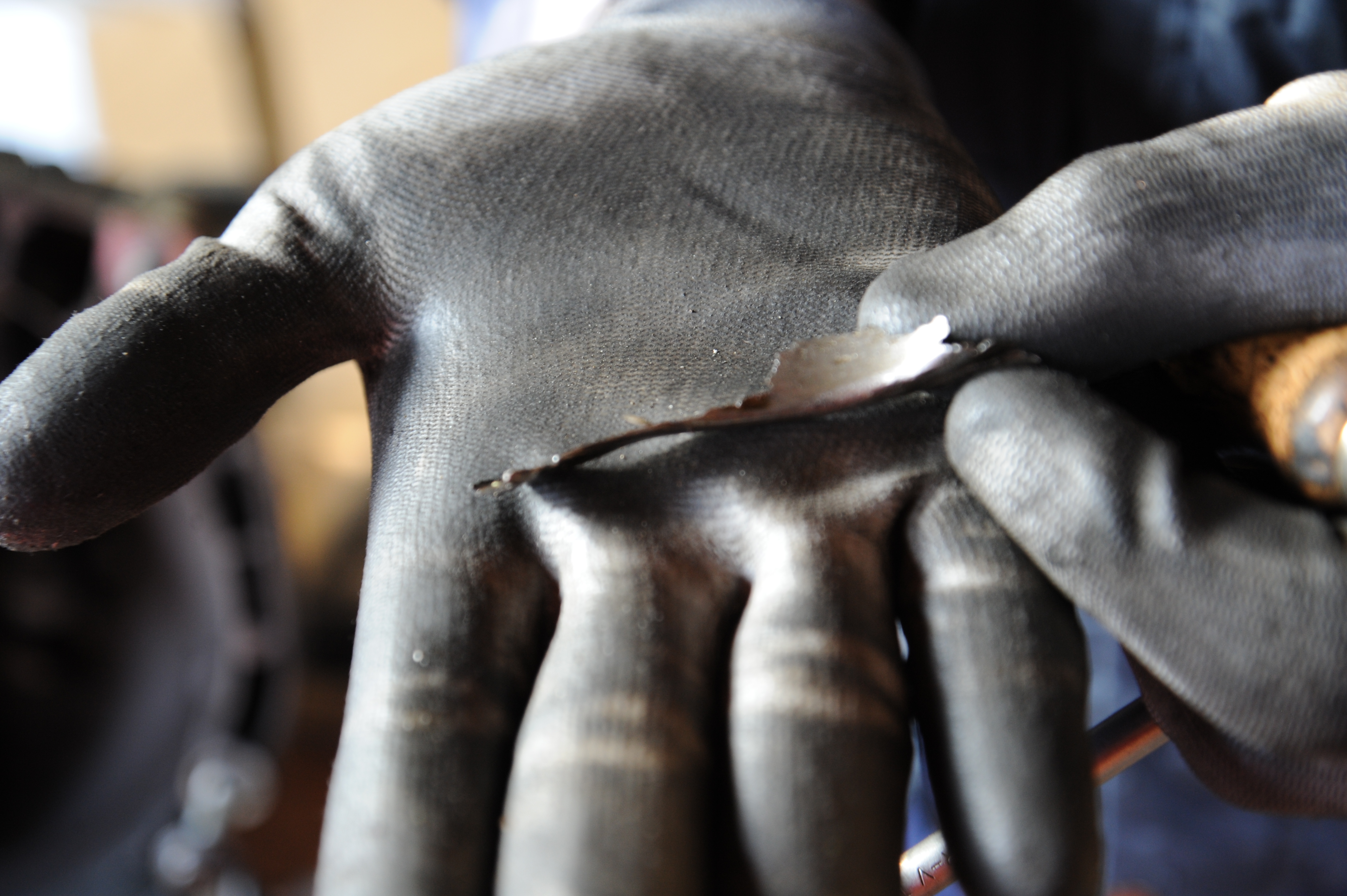

Coulage de bielles

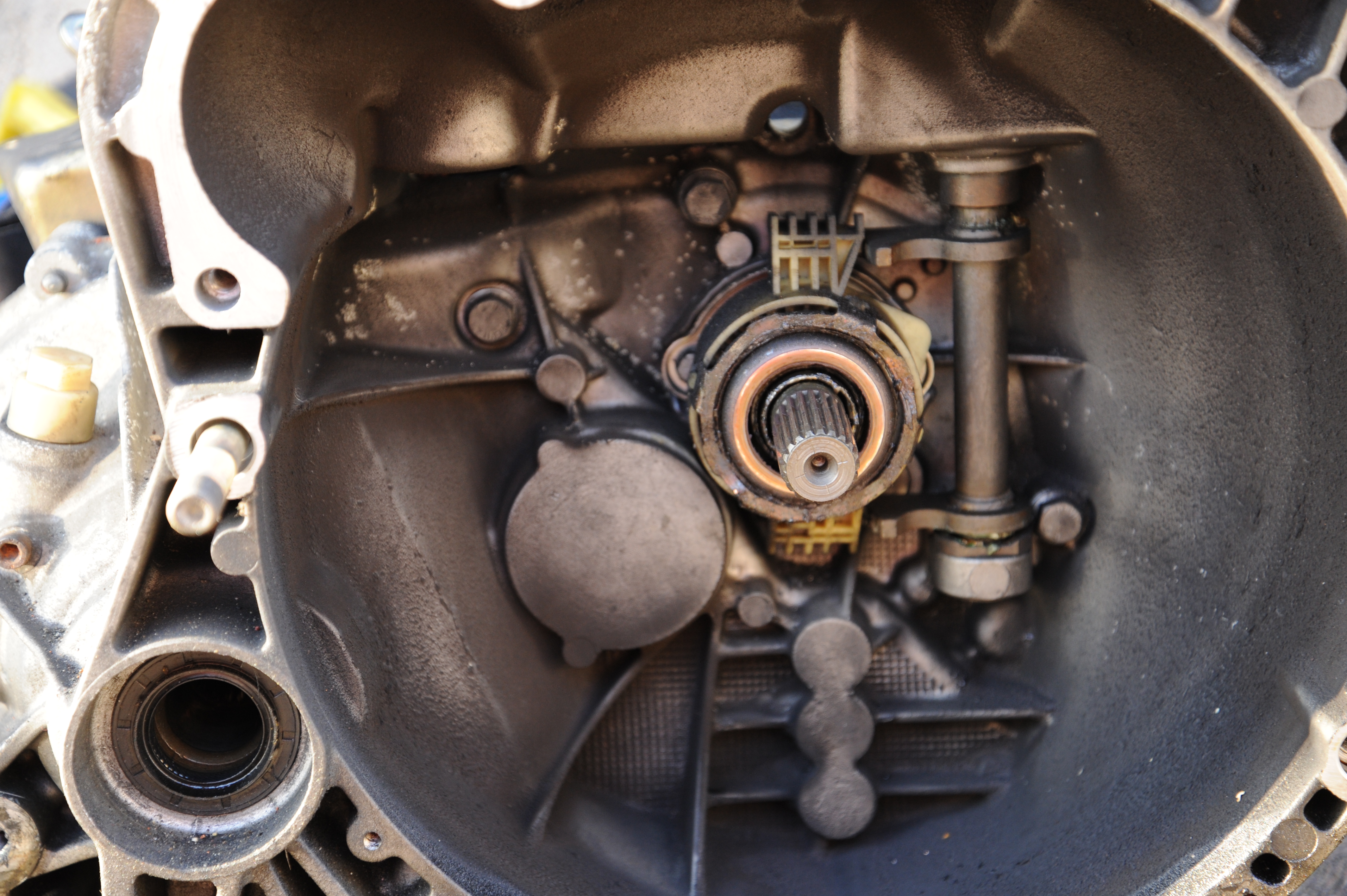

Je décide avant de remonter le nouveau de refaire les joints , les pastilles de sablage des arbres équilibreurs (celui derrière le volant moteur fuit dans 90% des cas ) la pompe à eau , distrib ,joint de carter , vérif du VM et embrayage . etc ...
Puis on remonte de tout

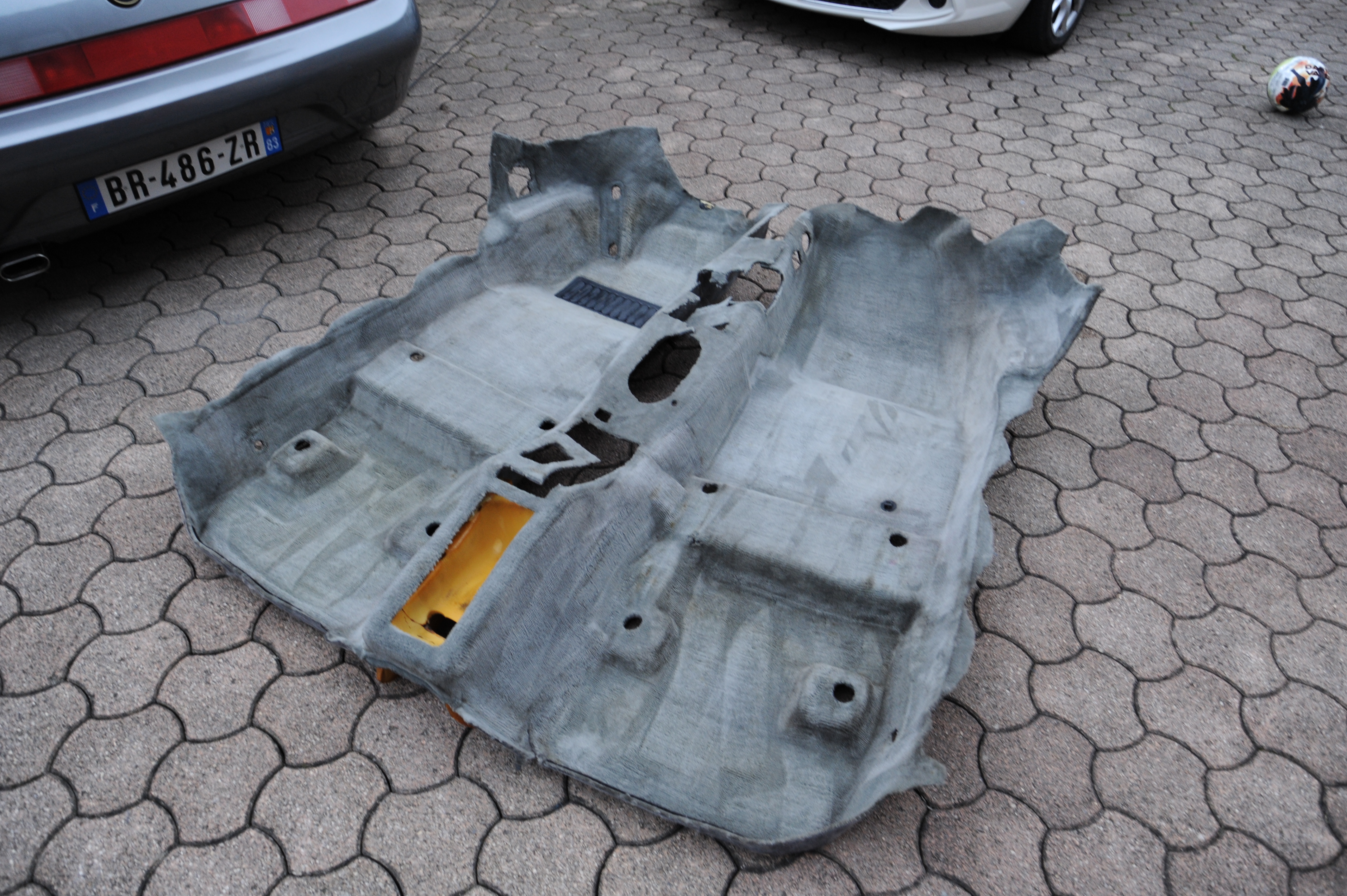

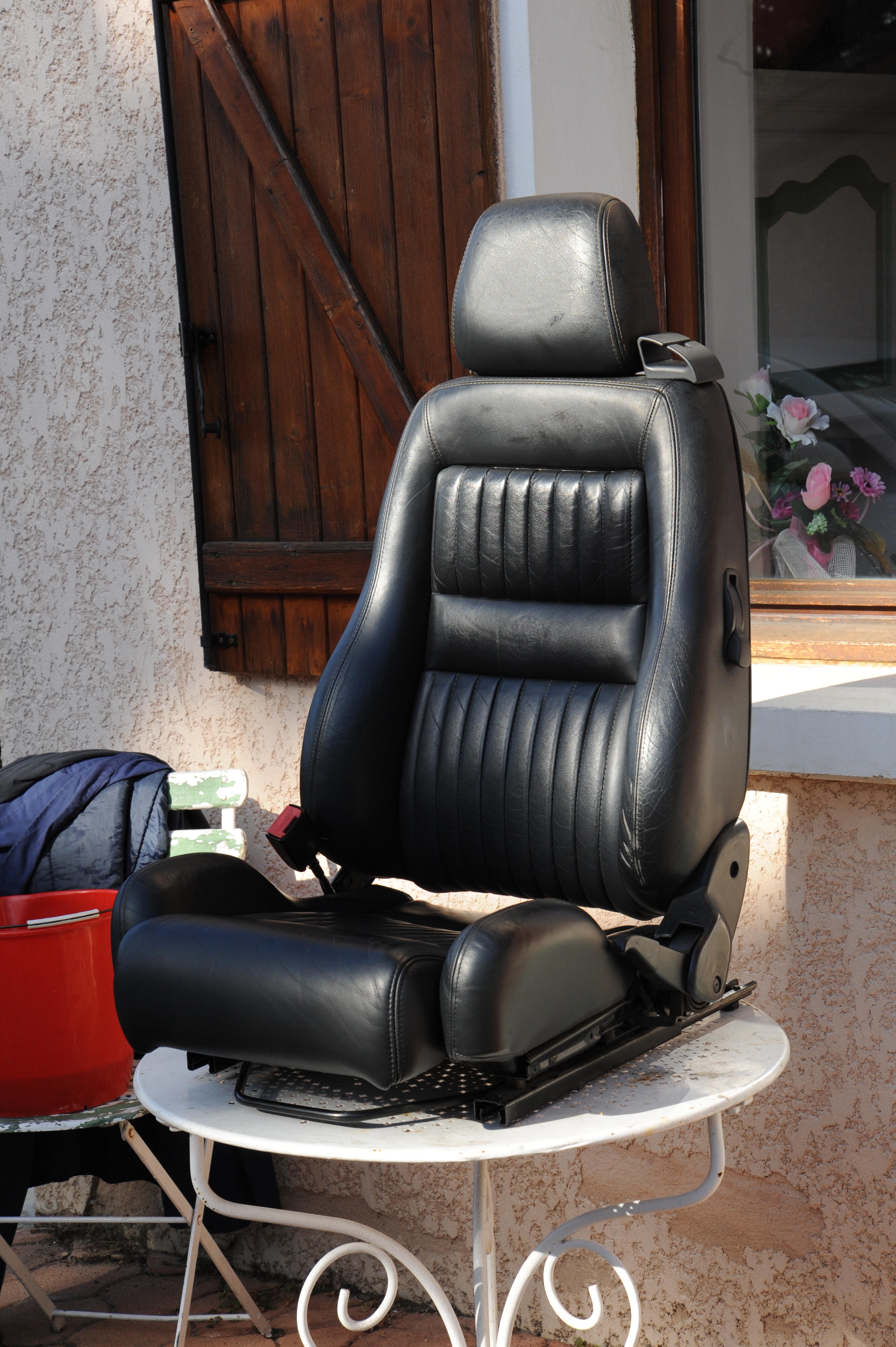

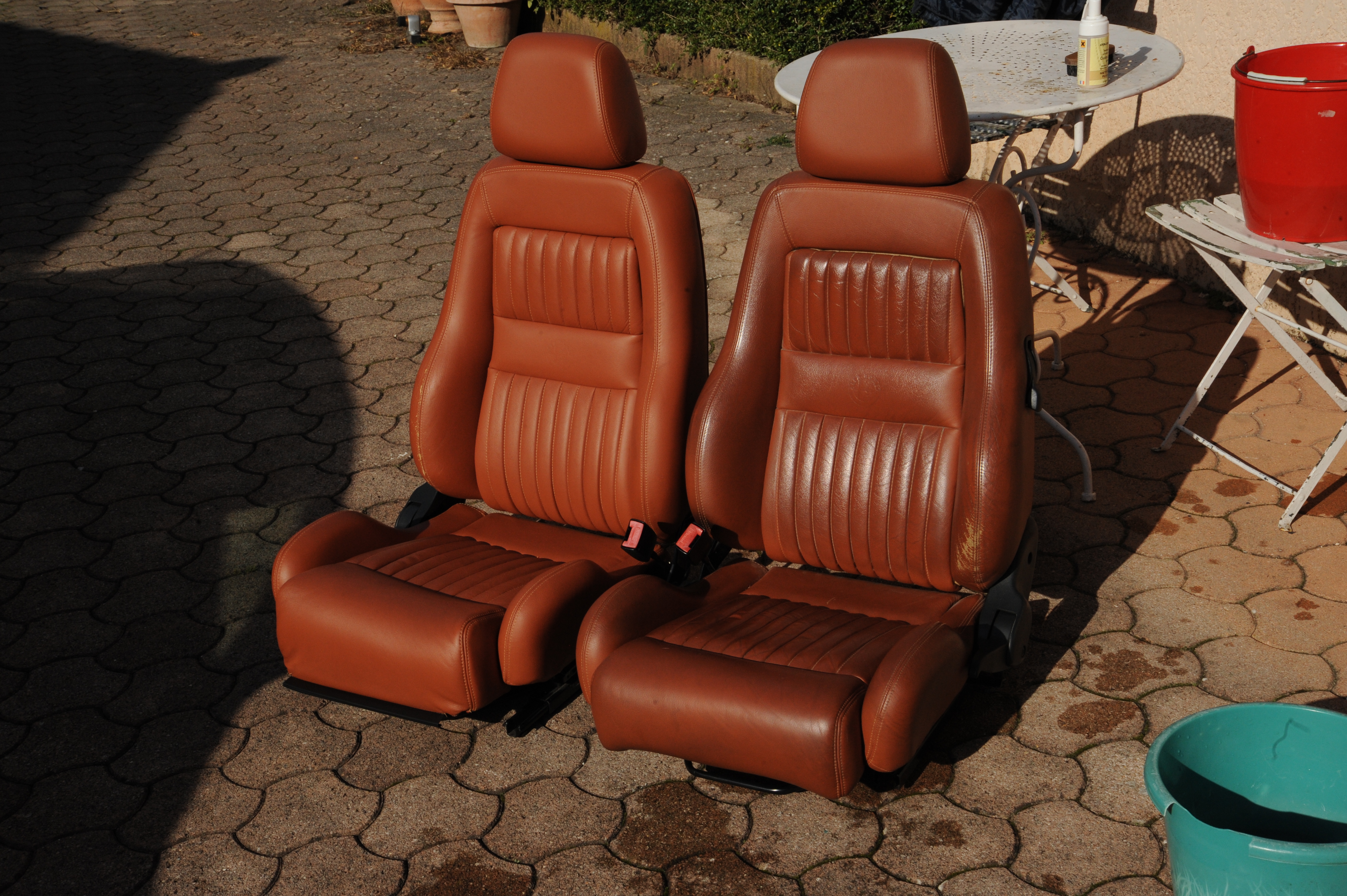

L'intérieur
Le spider avait un intérieur cuir noir et moquette grise
le GTV un suberbe cuir naturel .

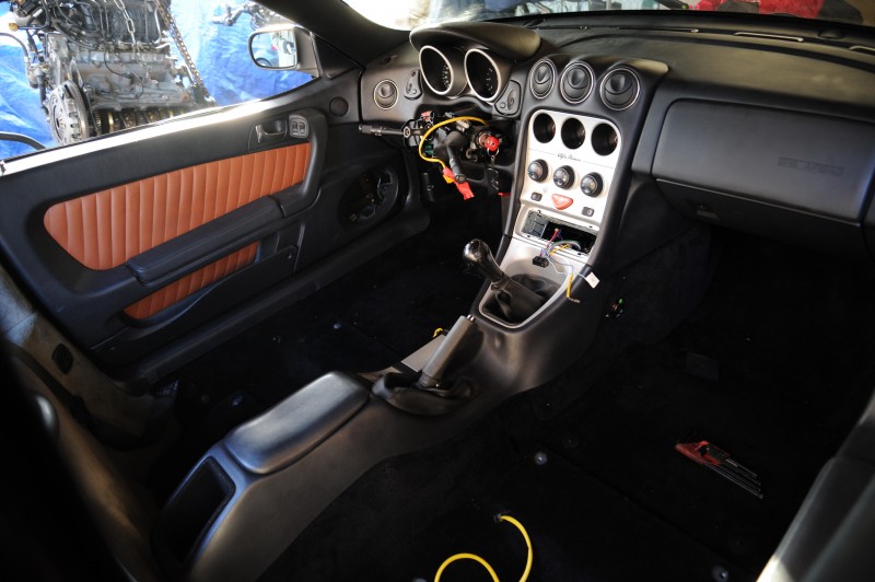

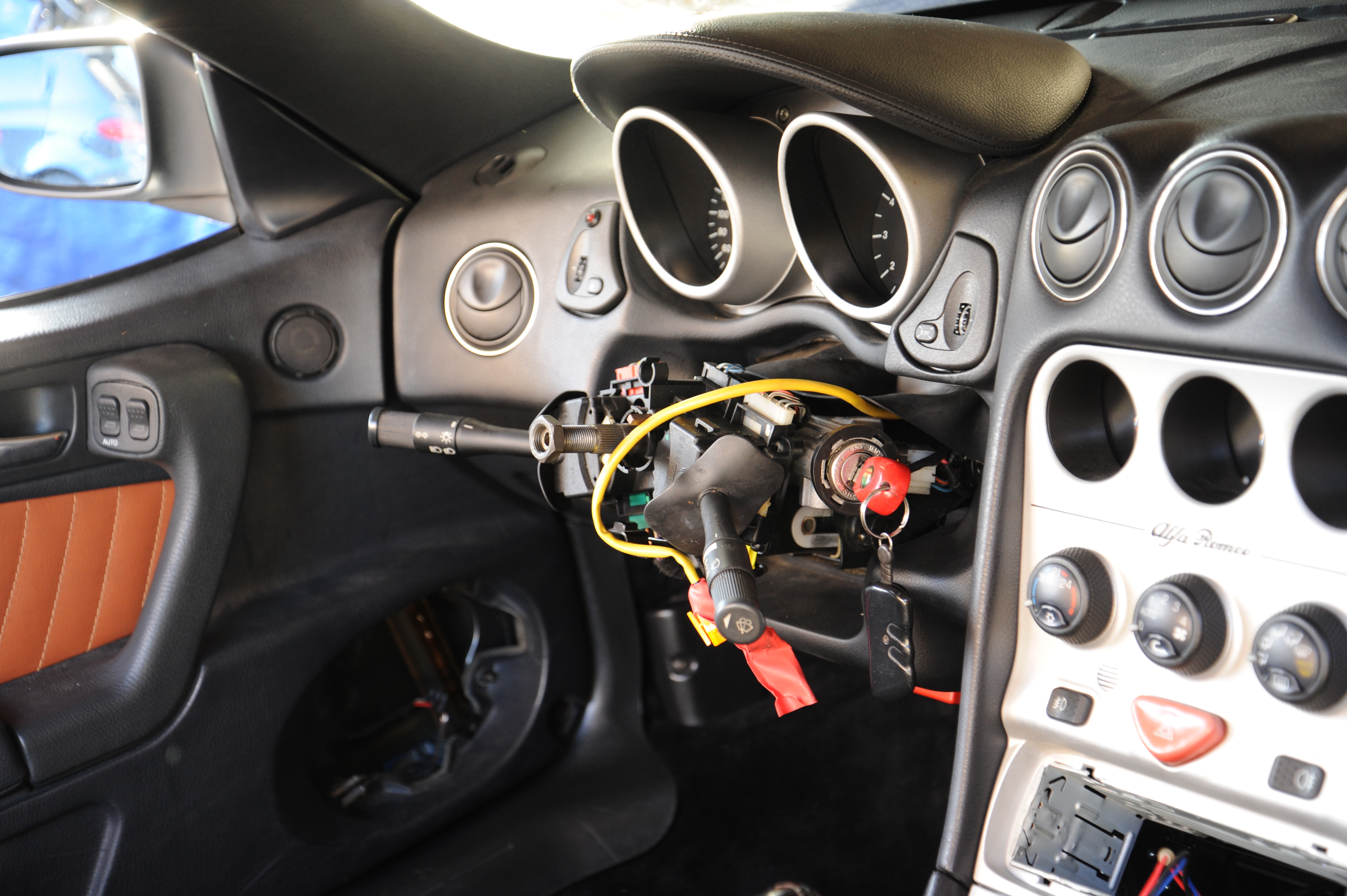

Arrive le moment de tout remettre en place
Le résultat :D

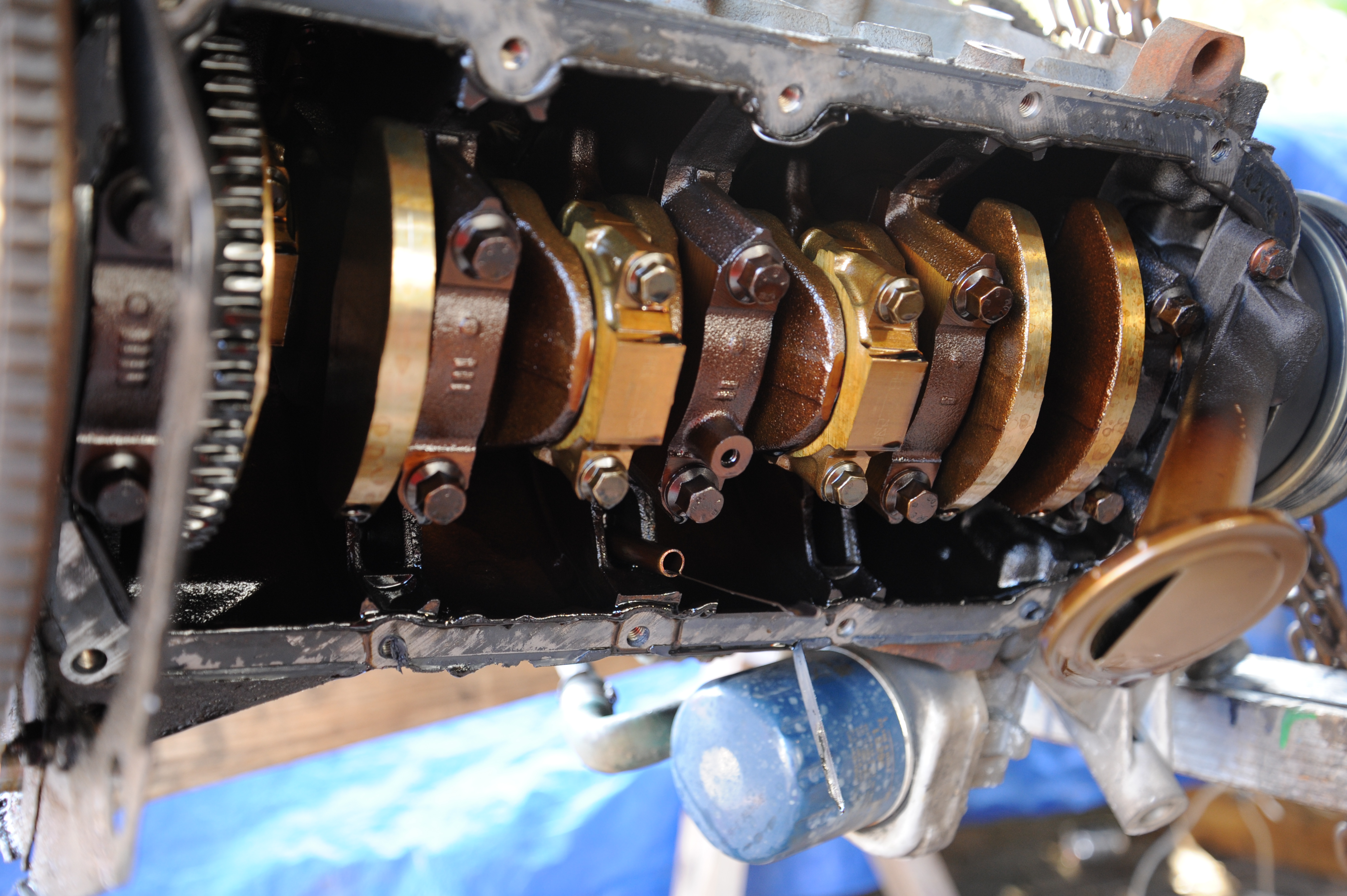

Vous saurez que le TS consomme beaucoup d'huile 1 l au 1000 kms
et j'en ai fait les frais :mur
La tuile met tombé dessus :boing:
La pompe à huile en cause
et vilebrequin flingué
Vu le prix de celui-ci j'ai acheté un autre moteur
Maintenant le voilà remonté depuis 1 semaines
et il roule :cheers:
