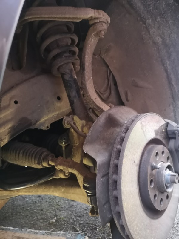

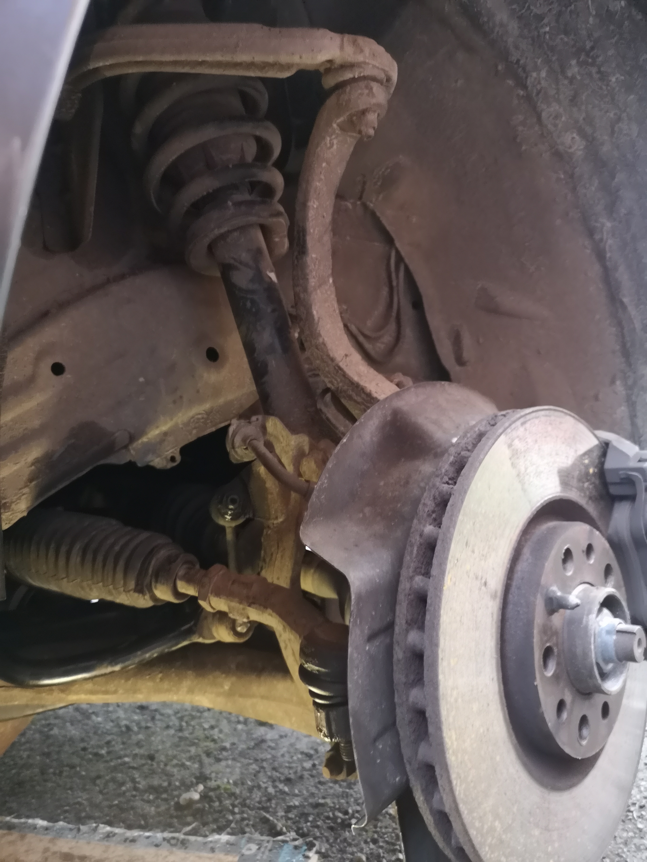

Bonjour voici les outils pour pouvoir changer le triangle inférieur sur la 159
a oui bonne nouvelle il faudra enlever la plaque sous moteur pour choper les boulons :mrgreen: :0
profiter en pour souffler le filtre a air ;)
commencer par placer le cric puis chandelle
ensuite démonter la roue
ont commence par deviser tous les boulons avant de les enlever moi j'ais mis du dégrippant avant l’opération .

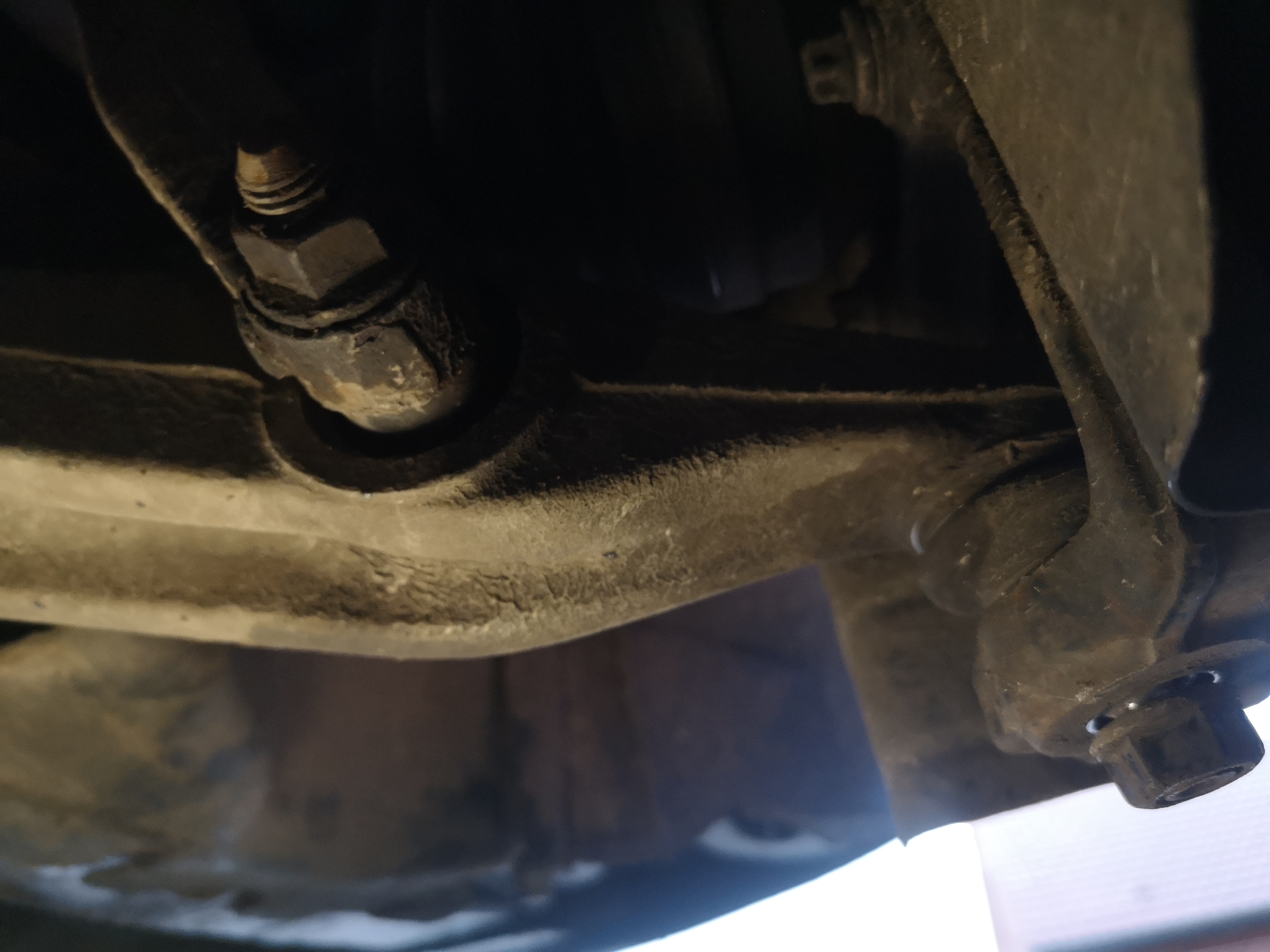

douille de 21 pour celui-ci
clé torx femelle E13 pour celle -ci
pour ces 3 il vous faudra du 18 pour les deux gros et une torx femelle E22 pour le plus petit
douille de 21 pour ces deux la
et pour la rotule douille de 22
voici tous le matos

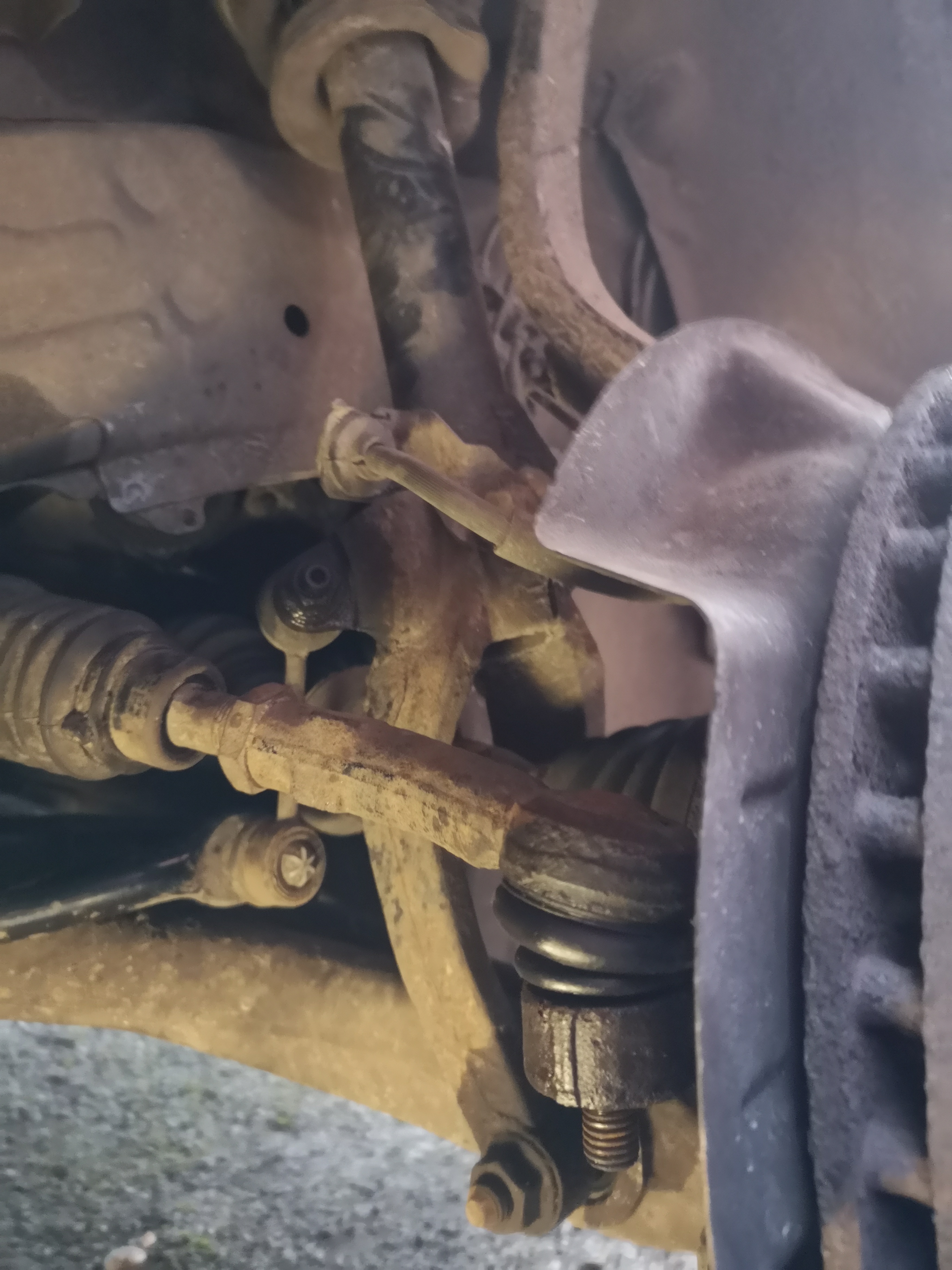

Tu as réussit à défaire la rotule de triangle inferieure facilement?
changement triangle inférieur
nannnnnnnnnnnnnnnnnnnnnnnnnnnnn :mrgreen: :mrgreen: :mrgreen: :mrgreen: :mrgreen: :mrgreen:
j'ai du c :mrgreen: hauffer
c'est toujours la merde ! tout est grippé , faut chauffer ! et bing un bon coup sur la gueule et hop ça sort ! :1dent

- Dans la RTA ils disent qu'il faut déposer la protection de passage de roue. Visiblement t'as pas eu besoin de le faire ?
- Pour les écrous sous la caisse, t'as pû utiliser ta clé à choc (où pas la place ?) , car quand je vois le manque de place et le couple de serrage , ça doit être la merde, non?
Yop pas eu besoin de virer le passage pour les ecrou du dessous j ai pris un cliquer avec une rallonge.

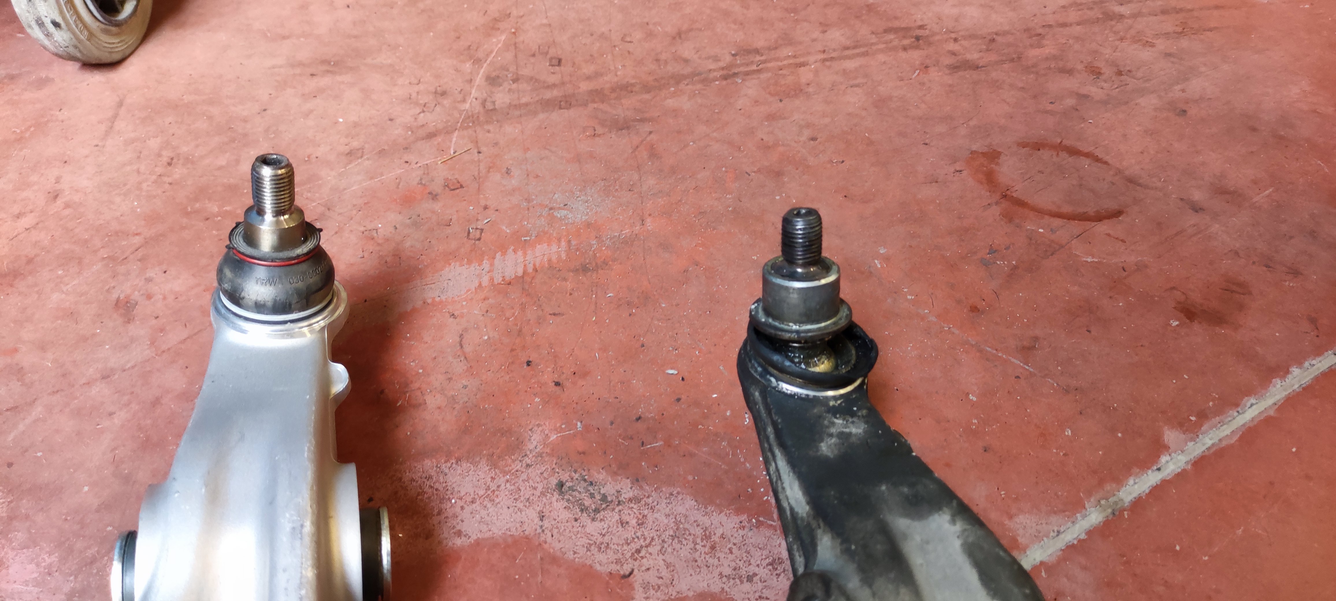

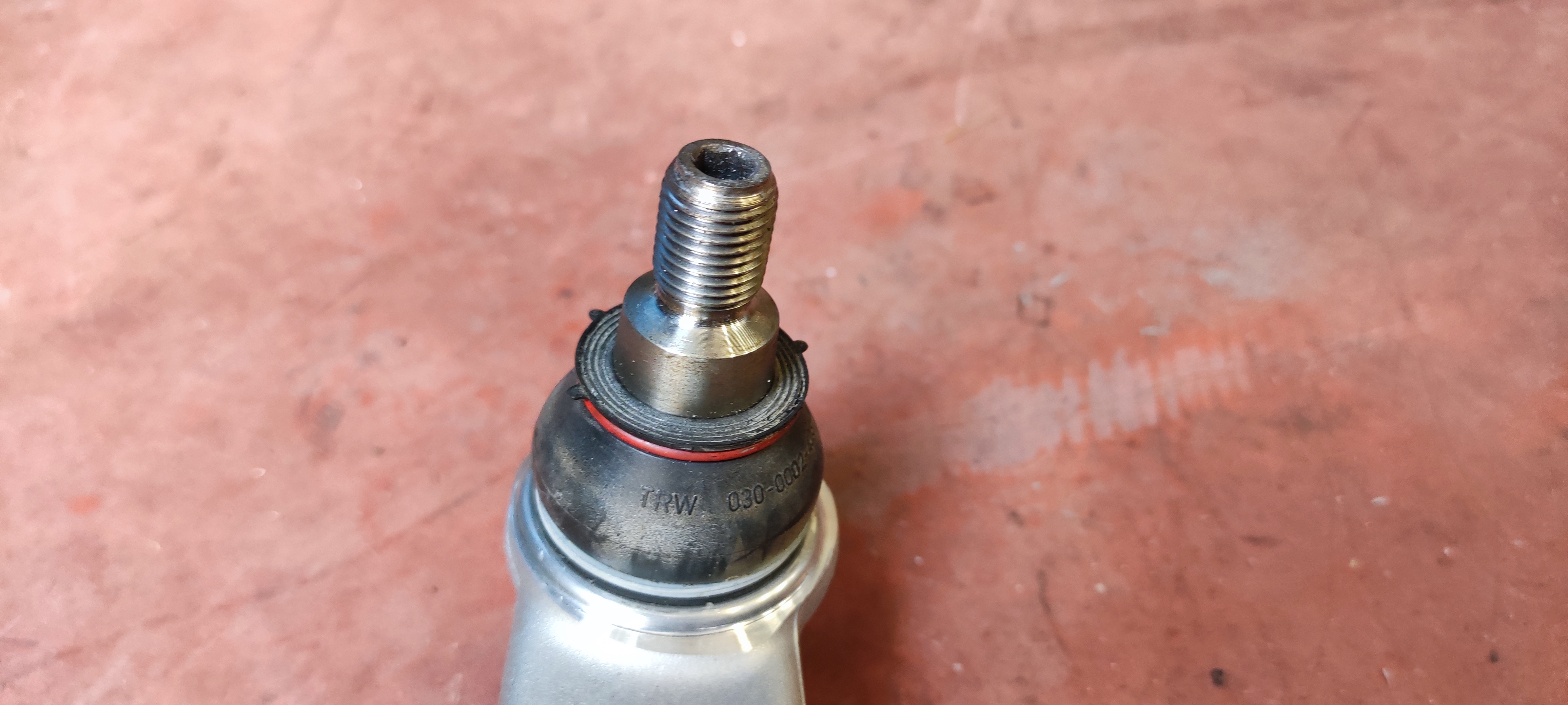

L'embout de la rotule du triangle que j'ai sorti (facilement) du porte-moyeux ne ressemble pas à celui que j'ai acheté !! on dirais qu'il y a comme un genre de douille conique ! lolo85 il ressemblaient à quoi les TRW que tu as remplacés ? (sur ta photo le triangle est tourné du "mauvais côté" on voit pas la tronche de l'embout de la rotule ! :nono: )
Aime ton Alfa, et ton Alfa t'aimera...
Alfiste, quelle bricolade !! :mdr3:
Re: [Tuto 159] Changement triangle inférieur
Bizarre car à ma connaissance les triangles inférieurs il n'y a qu'une ref :quoi
JTC1307 et JTC1306 selon le côté en TRW
sa date lolo mais la j'en est commandé deux autre en trw .

Bonjour à tous je viens déterrer ce tuto ! Je comptais me lancer dans mes changements de triangle inférieur mais je vais avoir besoin de votre aide :gene:. Je comptais uniquement enlever toute les vis qui sont reliées au triangle inférieur, j'ai donc mis un cric pour enlever ma roue jusque là tout va bien :1dent ! Mais en voulant démonter ma rotule inférieur j'ai pris peur X( j'ai peur que ma suspension soit soumis à une force et qu'en l'enlevant elle aille claquer je ne sais où, j'ai donc voulu démonter ma bière de barre stab et idem est ce qu'elle ne va pas dégager quelque part ? Merci pour ton tuto lolo c' est pas la première fois que je me sers de tes tutos ! J'essaie dans faire de mon côté quand j'y arrive aussi du coup :frime: :mdr3:

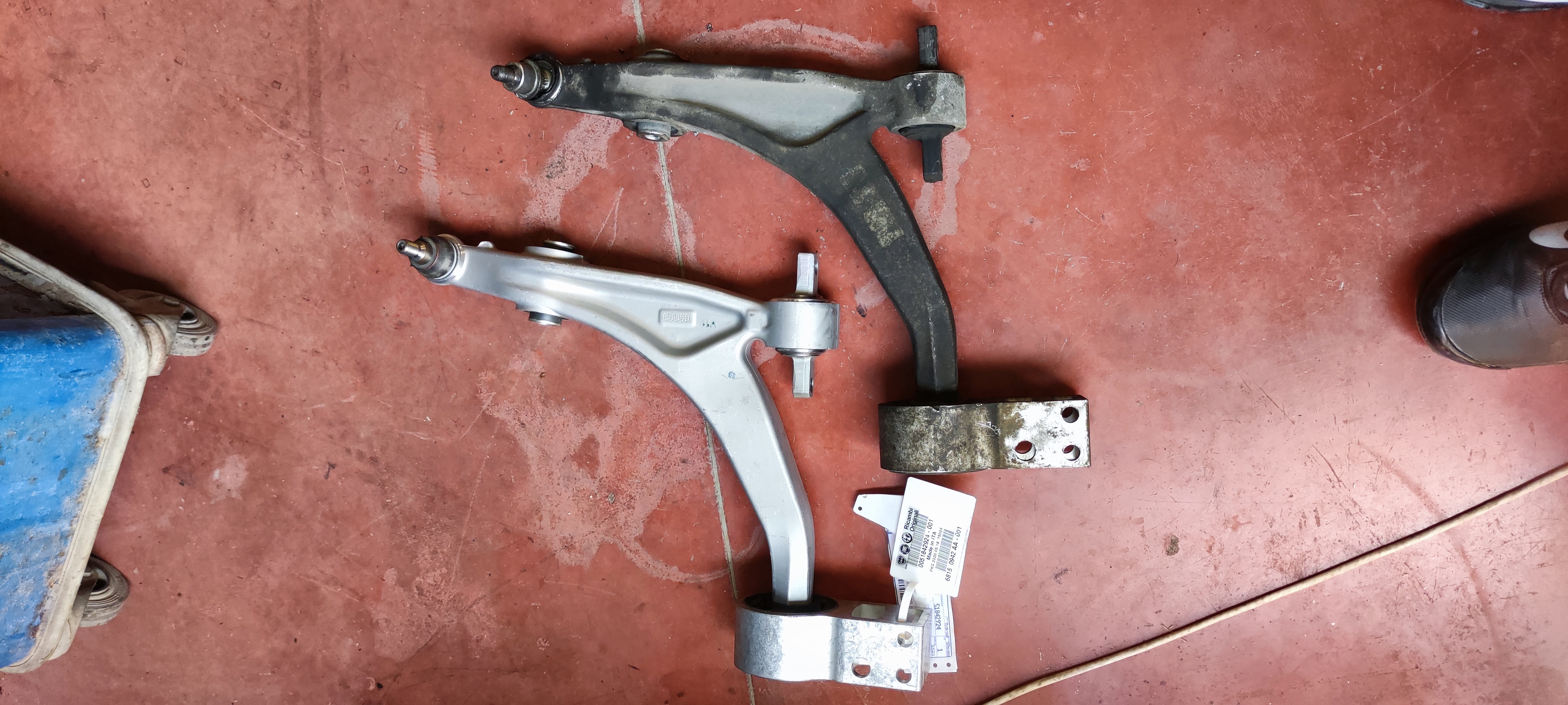

Bonjour à tous, je rencontre un problème lors de l'extraction du bras inférieur droit la rotule à une pièce supplémentaire dessus qui vient faire la jonction dans la fusée (ci joint photos des bras inférieur) cette excroissance ou pièces, ni la concession alfa narbonne ni mon fournisseur de pièces ne comprennent pas si c'est un élément de la fusée car le bras et toujours fourni nue, et il n'arrive pas à détaillé y compris via le détail fiche article fiat alfa ci joint https://www.fiatdalys.lt/en/catalog/par ... suspension
La concession ne trouve pas non plu.
Merci de m'expliquer ou je dois chercher ou quel outils pour sortir cette pièce.
