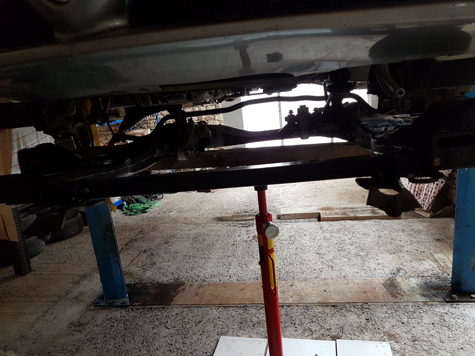

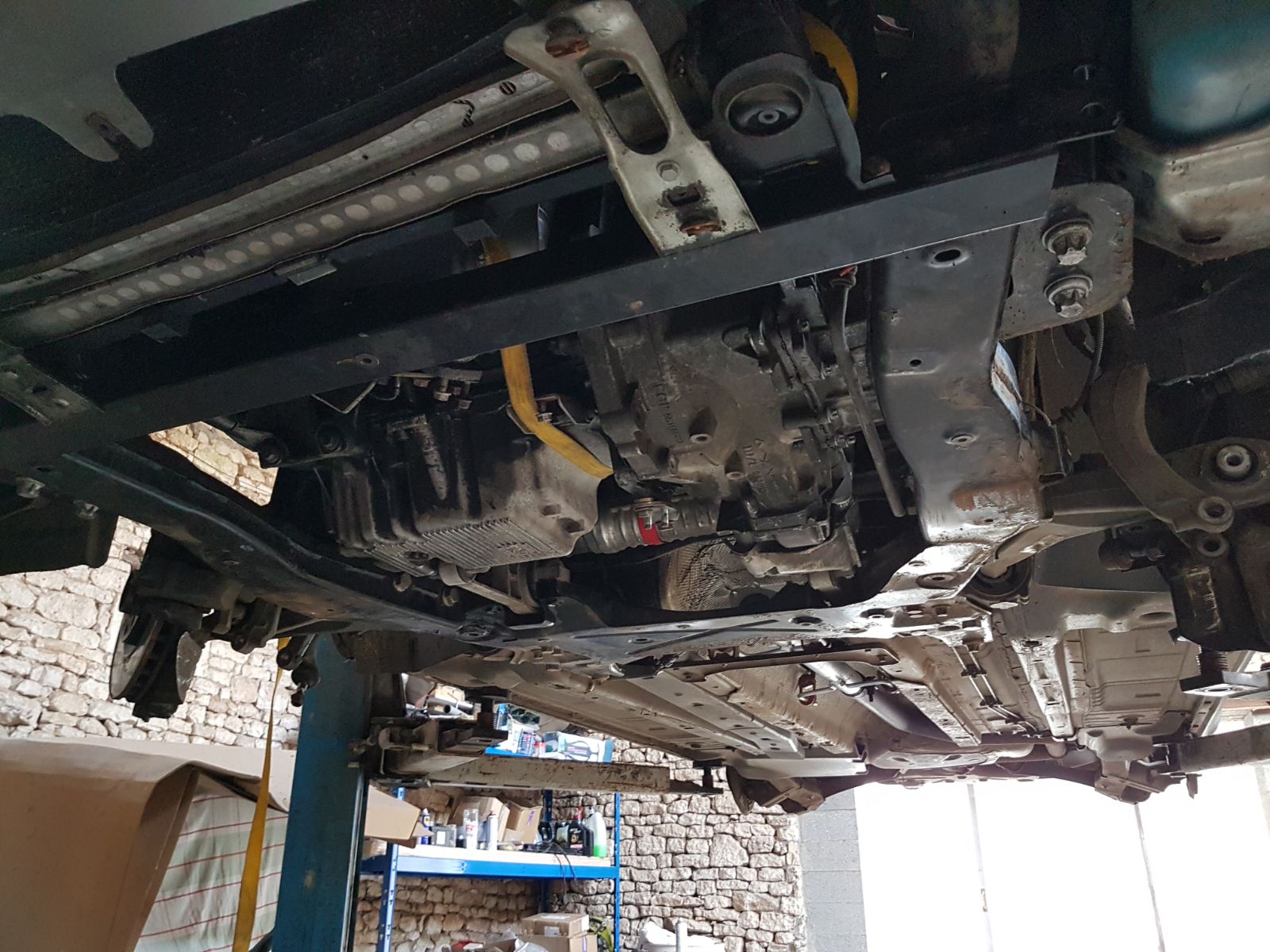

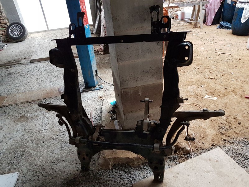

montage du berceau :mrgreen:

Re: voici mes belles
Gros boulot ... :super:
t'en a pas profite pour traiter le berceau contre la rouille ?
il était bien et pas de sel cher nous :mrgreen:
bravo lolo ,beau boulot !!!
plus qu'a voir si ça marche bien .... :mrgreen:

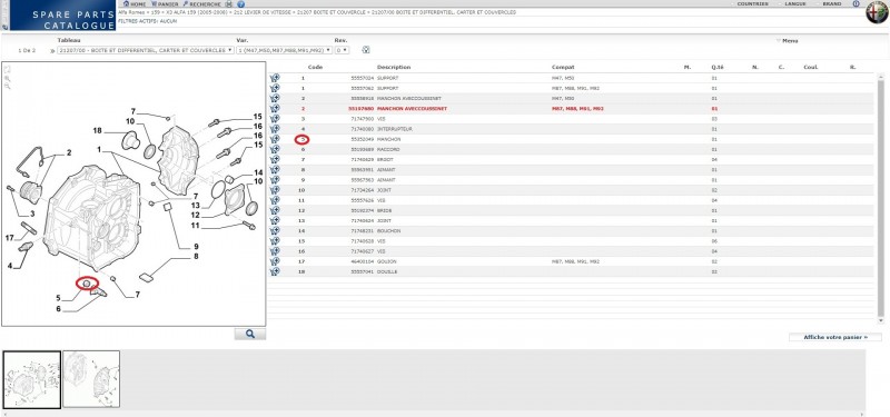

les vitesses passent mais problème avec le tuyau de la butée la butée a été livrée sans et j'ai donc pris celui de l’ancienne tout était remonté et au moment de raccorder le flexible hydraulique là où on fait la purge hé bien Nada la partie tuyaux s'enfonçait dans la boite la petite buté en plastique était fendue donc en essayant de tenir avec une pince et un tournevis pas moyen et cela c'est détérioré à force et donc légère fuite hydro .
résultat j'ai tout re démonté :boing :boing :boing la boite est sur l'établi

je pense que c'est une pièce qui doit être changée d'office chez Alfa ....

la pièce en plastique je vais tel chez alfa demain. Après pour le tuyaux hé bien j'ai envoyé un mail à piècesauto 24.
Ils m'ont même répondu hier donc demain j’espère la réponse mais ils ont mis une semaine a m'envoyer la butée et en colissimo :grr:
au début je me disais je vais juste déboulonner la boite et écarter pour toper la butée mais pas trop aisé faut descendre à moitié le berceau et bouger tirer par ci par là j'ai donc opté pour tout descendre comme les boulons sont pas rouillés et pour le remontage j'me ferai moins chier :mrgreen:

pour piecesauto24 la butée est livrée sans le tuyau alors que sur leur site il y est et ce n'est pas indiqué qu'il n'est pas fourni !!!! :boing
https://www.piecesauto24.com/abs/7794486

j'ai trouvé un tuyau sur un groupe sur face de bouc, une personne sympathique m 'envoie le tuyau de sa vieille butée c demain jvais chez Alfa pour la pièce en plastique :mrgreen:
