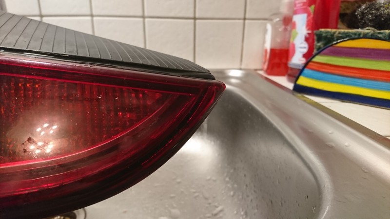

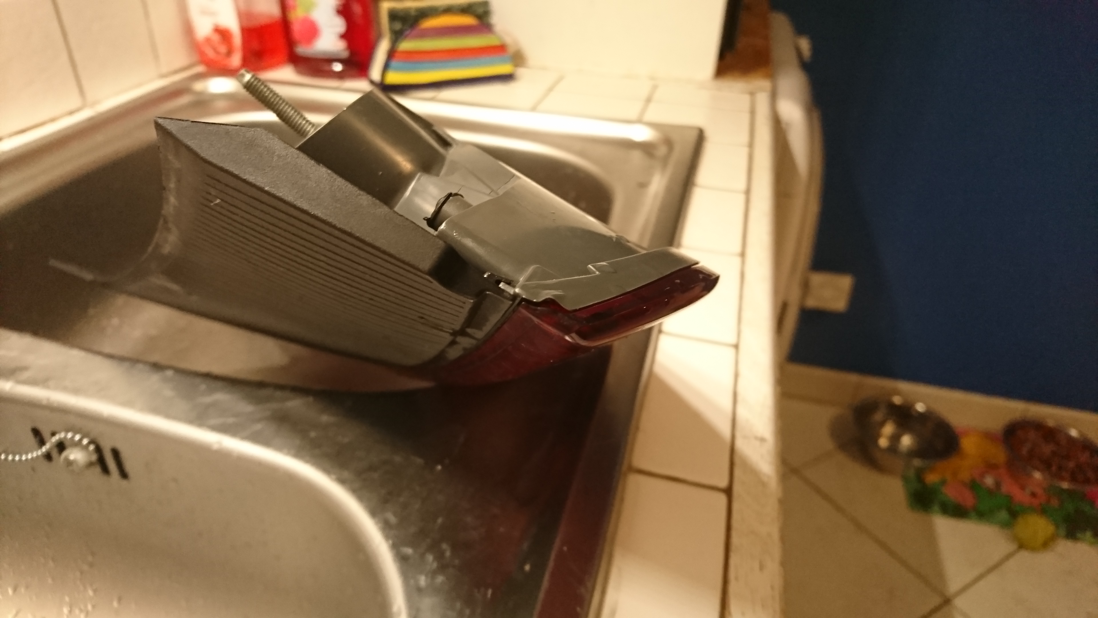

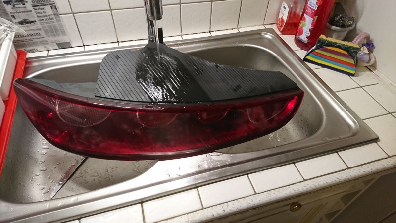

Mon feux arrière gauche reprend de la buée.
Je ne m'en était pas aperçu car je n'était pas sorti sous la pluie depuis un long moment, mais hier je voyais plus rien du tout dans le feu.
Donc cette fois, je prends le taureau par les cornes : On arrose tout le feux de flotte histoire de voir où ça coince : Trouvé ! Sur le côté, l'eau s'infiltre petit peu par petit peu... et ruisselle comme ça jusqu'à dans la partie gauche du feux, jusqu'à en créer un étang.
On vérifie que c'est bien de là où ça coule :
Après inspection précise de l'élément, IL Y A UN GROS TROU !!!!!
Comment est-ce que je peux boucher ça ? Je préférerai ne pas tout démonter, le reste du feux est bien étanche.
Est-ce qu'un point de colle extra forte suffirait ?

Colle à pare-brise ou silicone en petite quantité....
Mais sèche bien le feu intégralement sinon ça va mettre un temps fou pour évacuer l'humidité résiduelle une fois bouché...
+1 du joint de silicone noir, ils en ont chez nototo

Silicone !
Pour l'humidité en mettant les feux en route ça séchera rapidement quand même.

Silicone pour joint, noir, on en trouve un peu partout ça sera le mieux comme cela a déjà été dit
Le feux est chez moi, près du radiateur. Il sera sec et nettoyé quand il sera remonté.
Je vais faire ça au silicone alors, merci !

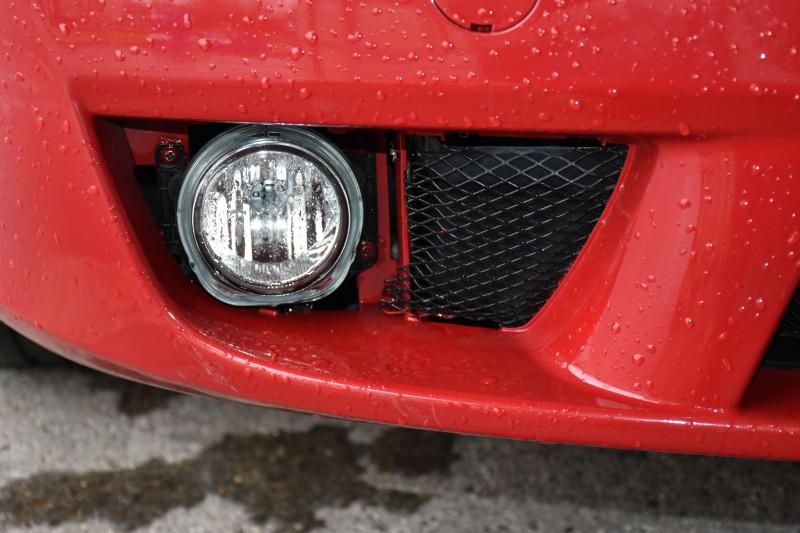

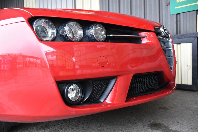

ta trouver ton cache antibrouillard ou ? ( pas encore trouver pour la mienne ) lol
Après avoir essayé des casses, les vendeurs sur LBC, je me suis rabattu ici : http://www.alfaworkshop.co.uk/parts/Alfa_Bumper.shtml
C'est cher pour un bout de plastique mais bon au bout de 3 mois de recherches, je me suis fait une raison...

ué celui que je tavais montré
toujours en quète sur le bon coin lol a force j'irais las bas
yen a pa mal sur le bon coin qui ont été vendus ( des caches) , hate de voir tes nouvelles jantes
Oui, merci d'ailleurs !
Sur LBC je me suis mangé des "je vends le PC complet ou rien", ou alors la pièce était défoncée.
Voir un qui m'a dit 30 € (hors envoi) pour une pièce endommagée... Autant la prendre neuve
