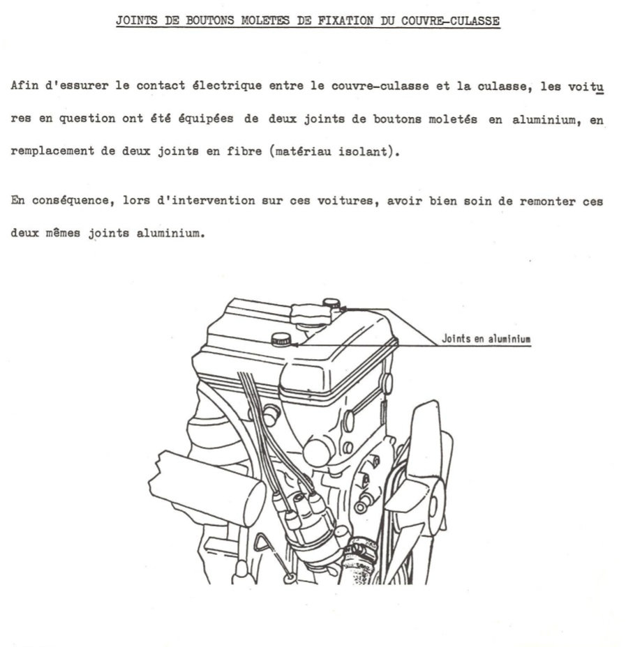

Pour répondre à la question de Phiphi vendredi à Epoqu'Auto, voici l'explication des joints en alu sur le cache-culasse des moteurs Bialbero. ;)
Extrait de la note technique n°1.05.142 du 04/04/1967.

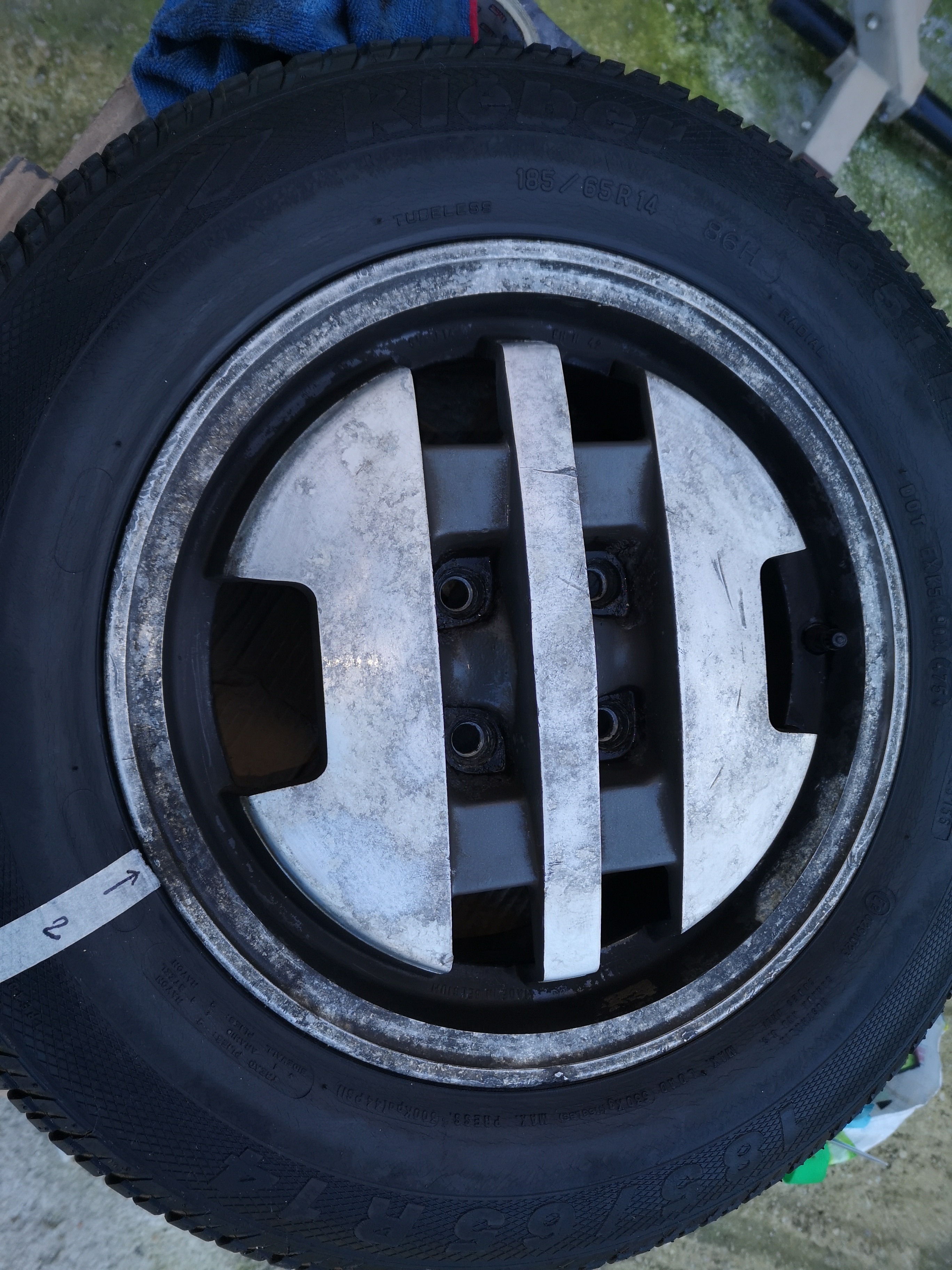

Hier, j'ai fait démonter les pneus pour rénover les jantes. Jantes qui en avait sacrément besoin ! :|
Vu de loin, c'est pas joli mais ça passe.
Par contre de près (c'est l'endroit le plus abîmé)...
Ponçage :
Puis mise en peinture antirouille haute température :
Et deux couches de vernis. J'en ai profité pour refaire toutes les jantes (intérieur, extérieur et bande de roulement).
Tant qu'à faire, j'ai poli les enjoliveurs ici en photo avec les bouchons de valves que j'ai trouvés sur ebay.
Demain, montage des nouvelles chambres à air et remontage des pneus. ;)
J'ai commandé les chambres et adaptateurs sur https://www.pneucollection.com après les avoir rencontrés à Epoqu'Auto.

Si un jour je pensais dire ça, mais ces jantes tôles sont sacrément belles désormais, et avec le cache ce sera top !

J'avais cru voir une perforation sur une des jantes, mais non!
Si je peux me permettre un petit conseil vu sur le net, retirez les plombs des roues surtout que si vous changer les pneus il ne seront pas au même endroit.
Si les pneus restent en place, mettez un repère sur le pneu avec du scotch américain et une flèche au milieu pointant le milieu du plomb que vous remonterez au marteau après peinture.
Avec photo c'est très clair. Ici c'est du scotch de masquage et c'est pas top, ça se décolle, voilà pourquoi je conseille le scotch américain... ou tout autre scotch qui colle bien!
