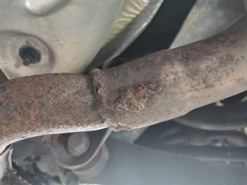

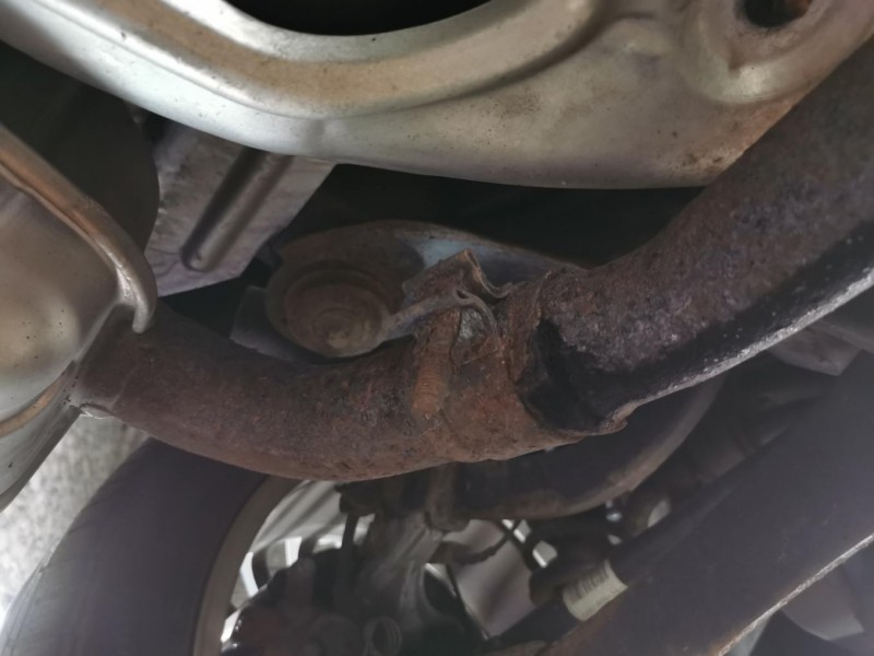

Mais pour effectuer la petite révision demandé au garage pour avoir un point de départ, il a fallut déposer cette fameuse plaque sous moteur, bien efficace pour éviter de semer l'huile fraichement déposer dans le carter.
Une fois déposée, le berceau avant est très rouillé, par endroit on est a la limite de perforation a priori pas récupérable. Le berceau arrière devrait être récupérable, avec sablage et traitements adaptés. Et la ligne d’échappement est naze, rouille plus fuites.
passage sur une fosse chez un CT hier a midi, son avis rejoint celui du mécano, les deux sont a remplacer.
La ligne ne se trouve plus chez Alfa, mais doit se trouver autrement.
Par contre le berceau est introuvable, pour cette config spécifique... Alfa ne fournit plus et pour le moment pas de pièce en occaz ou dans des stocks parallèles du genre alfaworkshop.
Je suis en cours d’échanges par mails avec le vendeur "pro", pour le moment amiable, sur les bons conseils de Coconats.

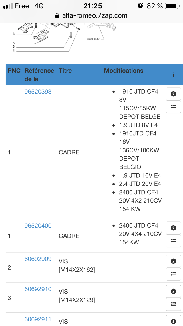

lolo85 a écrit : ↑ven. 17 juil. 2020 20:54 C est une 159 sw le berceau y a moyen sur face de bouc.
Visiblement pour le v6 ce serait un modèle spécifique. Sur 7zap il y en a un commun aux autre motorisations. Celui qu’on trouve de partout en casse auto (1.8, 1.9, 2.2 essence + 1.9 et 2.4 diesel).
Alors je sais pas en quoi il est différent, mais il y a bien plusieurs références. :0
Re: La mia Mostra
Ouai étonnant
Re: La mia Mostra
Alors en détail il y a les réf:
- 96520393 pour les 4 cylindres essence et tous les diesels sauf 2.4 Q4
- 96520400 pour 2.4 Q4
- 51795449 et 51801371 pour le V6 (un en Q4 j’imagine)
