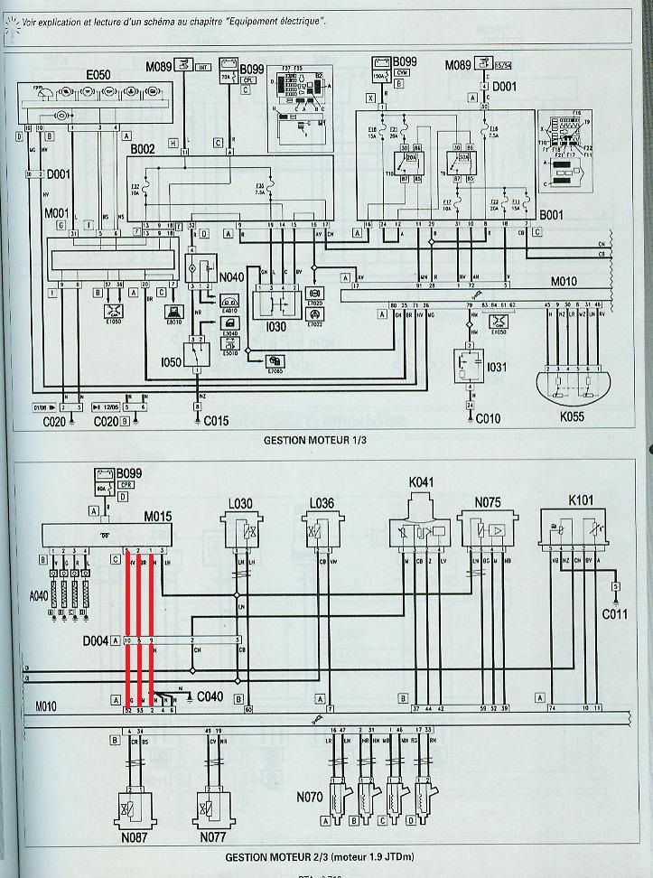

donc aujourd'hui j'ai tester en mode en ohm calibre 200 entre le boitier et la prise du calculo dessin si dessous .
j'ai commencer par la broche 5 et 52 pas de communication j'ai ensuite teste 2 a 93 ok et 1 à 2 ok et j'ai réessayer entre 5 et 52 et la c'était ok j'ai enfoncé une aiguille dans la prise du calculo pour le teste donc a mon avis la fente ne fessait pas contact avec la lamelle du calculo j'ai tous rebrancher et la surprise plus de message au tdb merci pour l'aide :mrgreen:

:super: au top lolo
bougies préchauffage non dispo
super content pour toi mon lolo :super: . comme quoi nos Alfa vieillissantes ont des couacs et il faut vérifier les tensions et les résistances pour voir s il y a des faux contacts et ou des ruptures de courants dans le faisceau électrique. content que ce ne soit que ça . tu as gardé les vieilles pièces ??? :hello:
