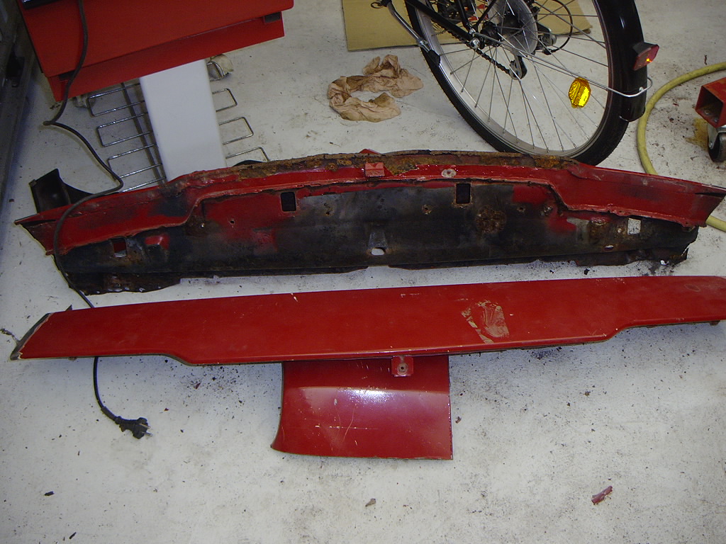

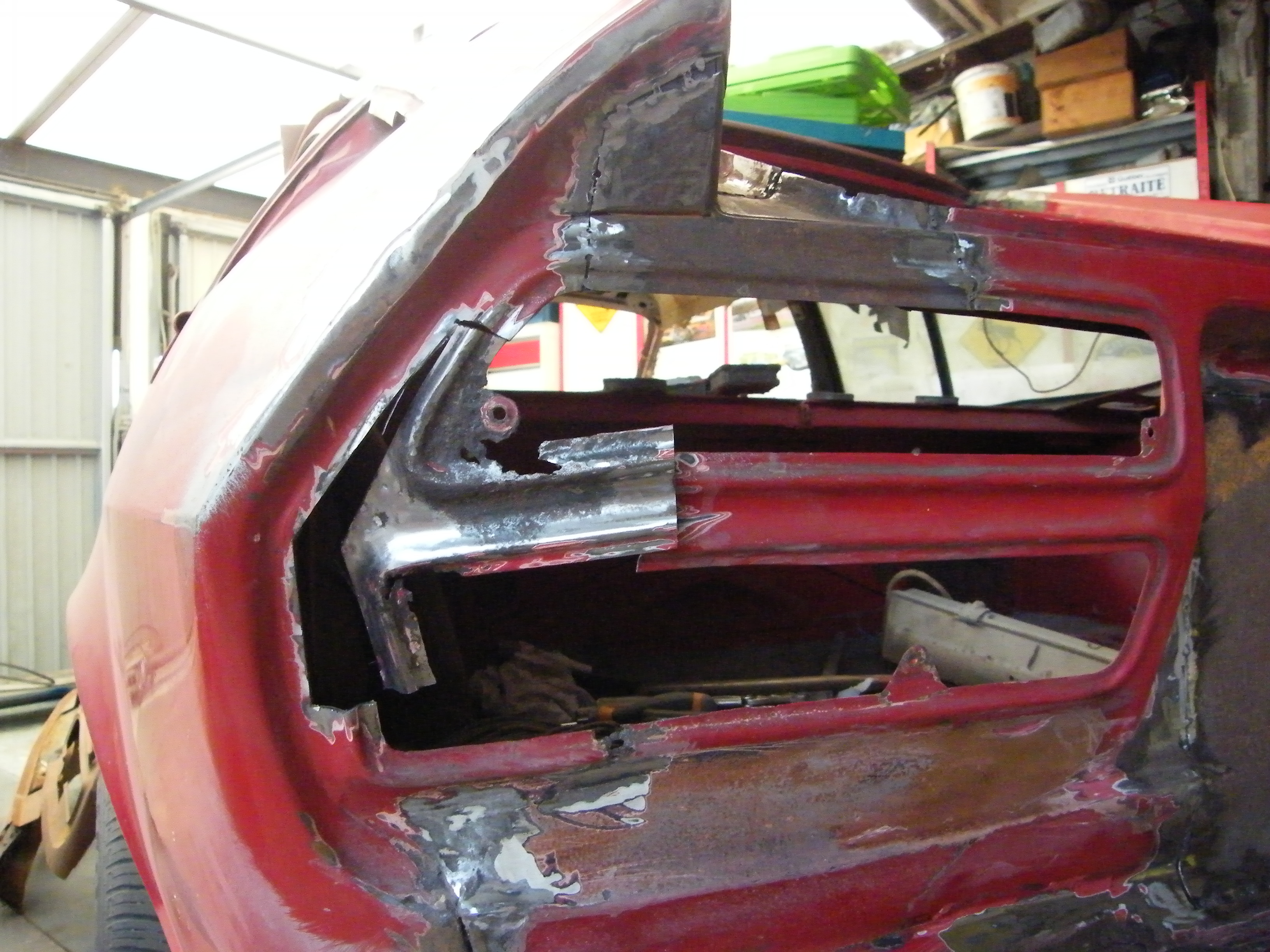

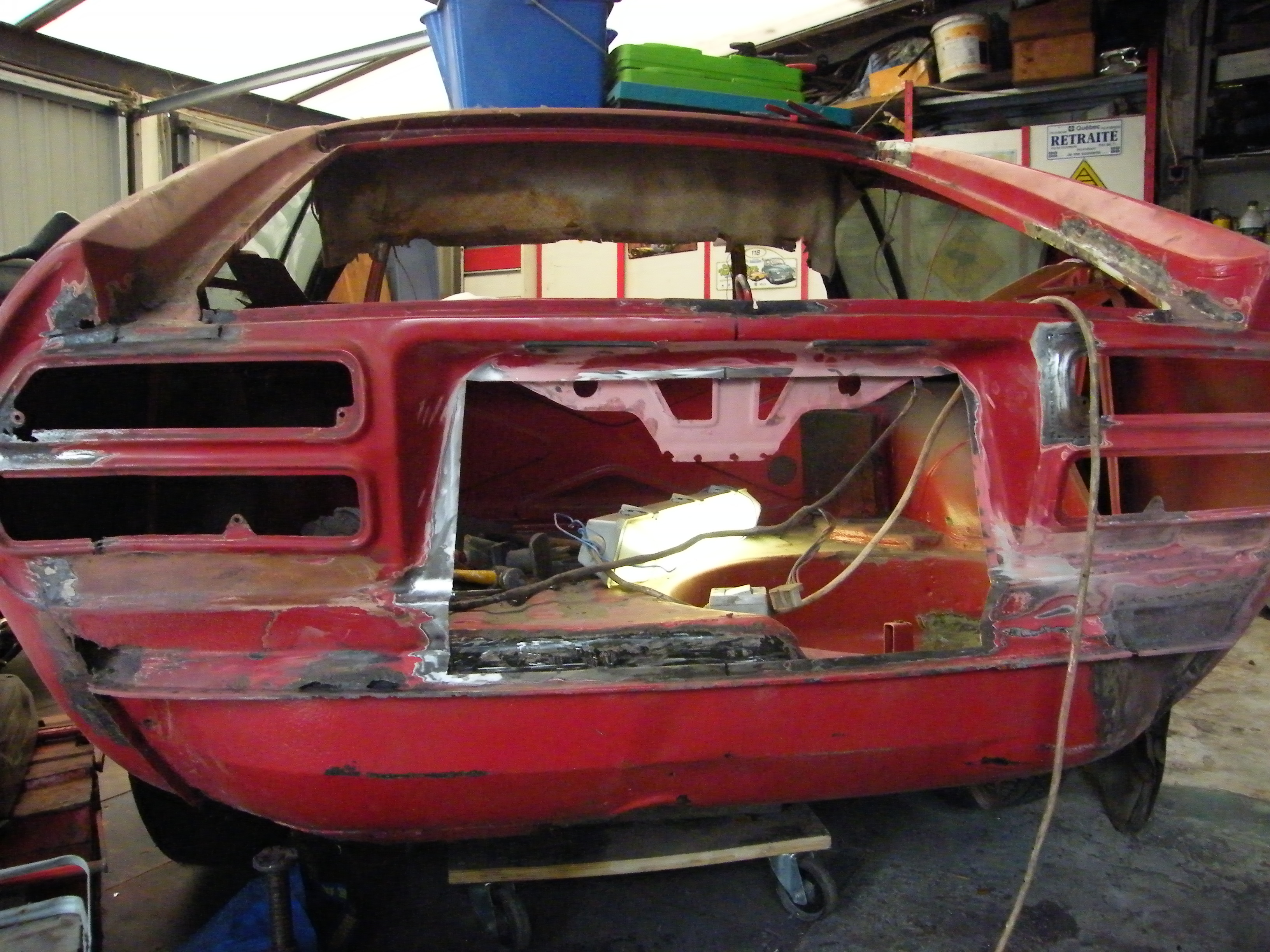

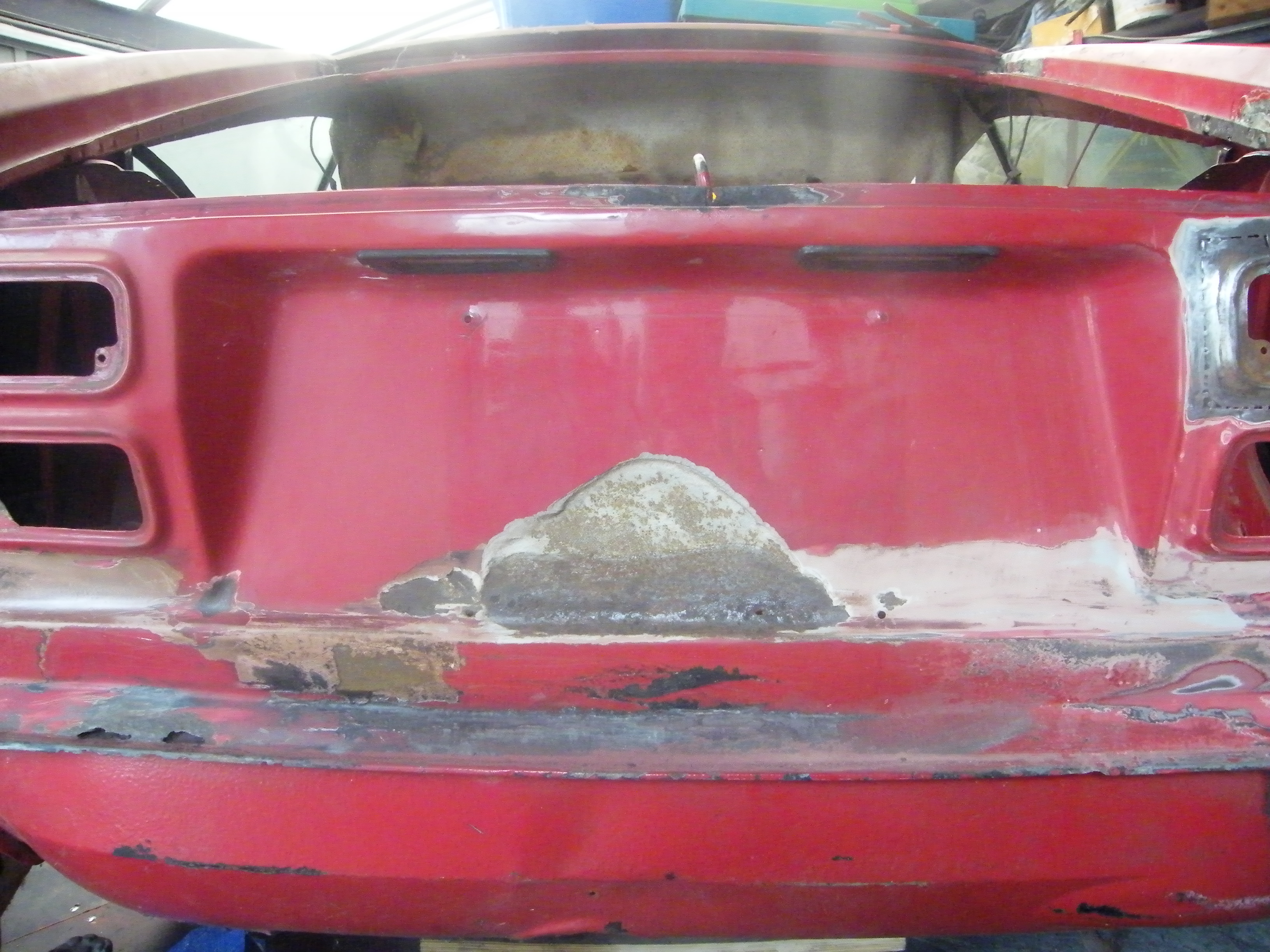

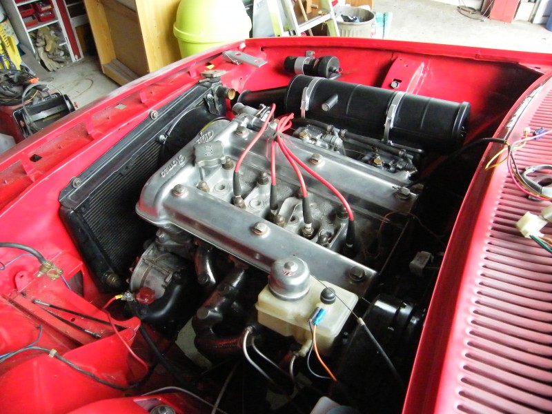

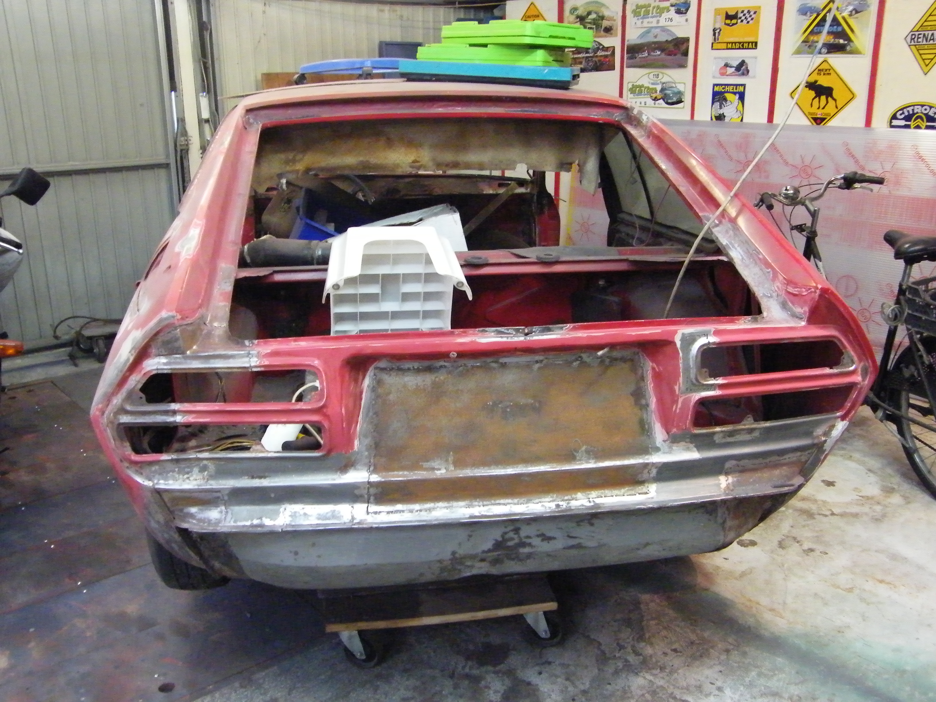

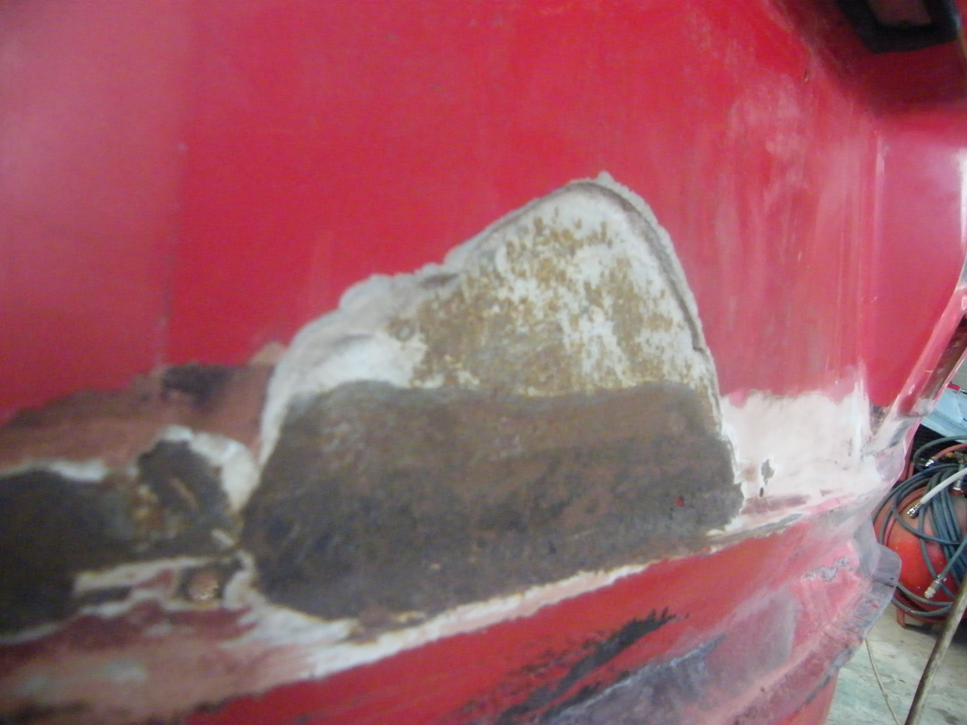

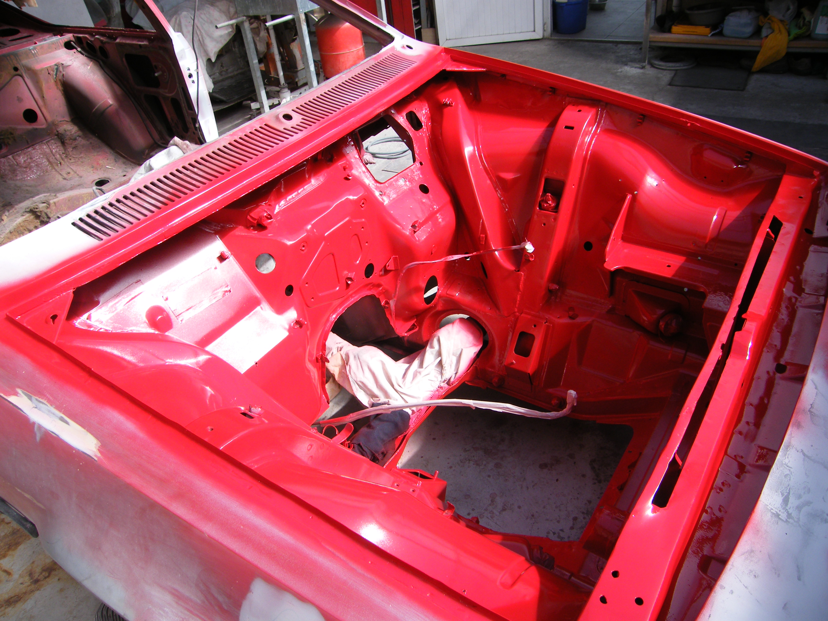

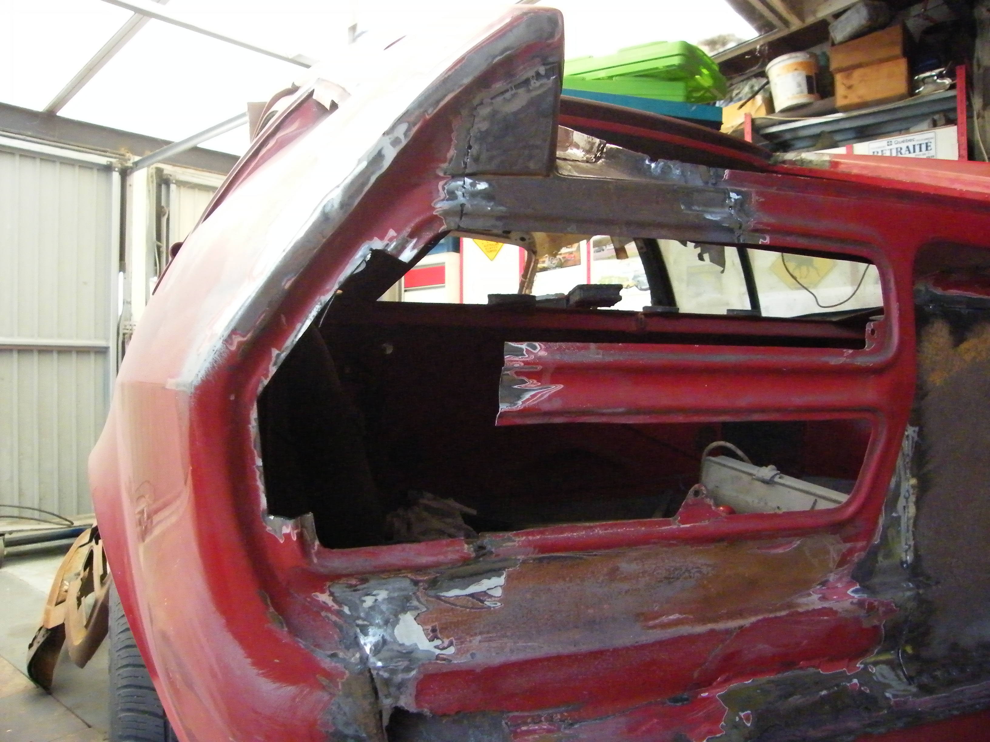

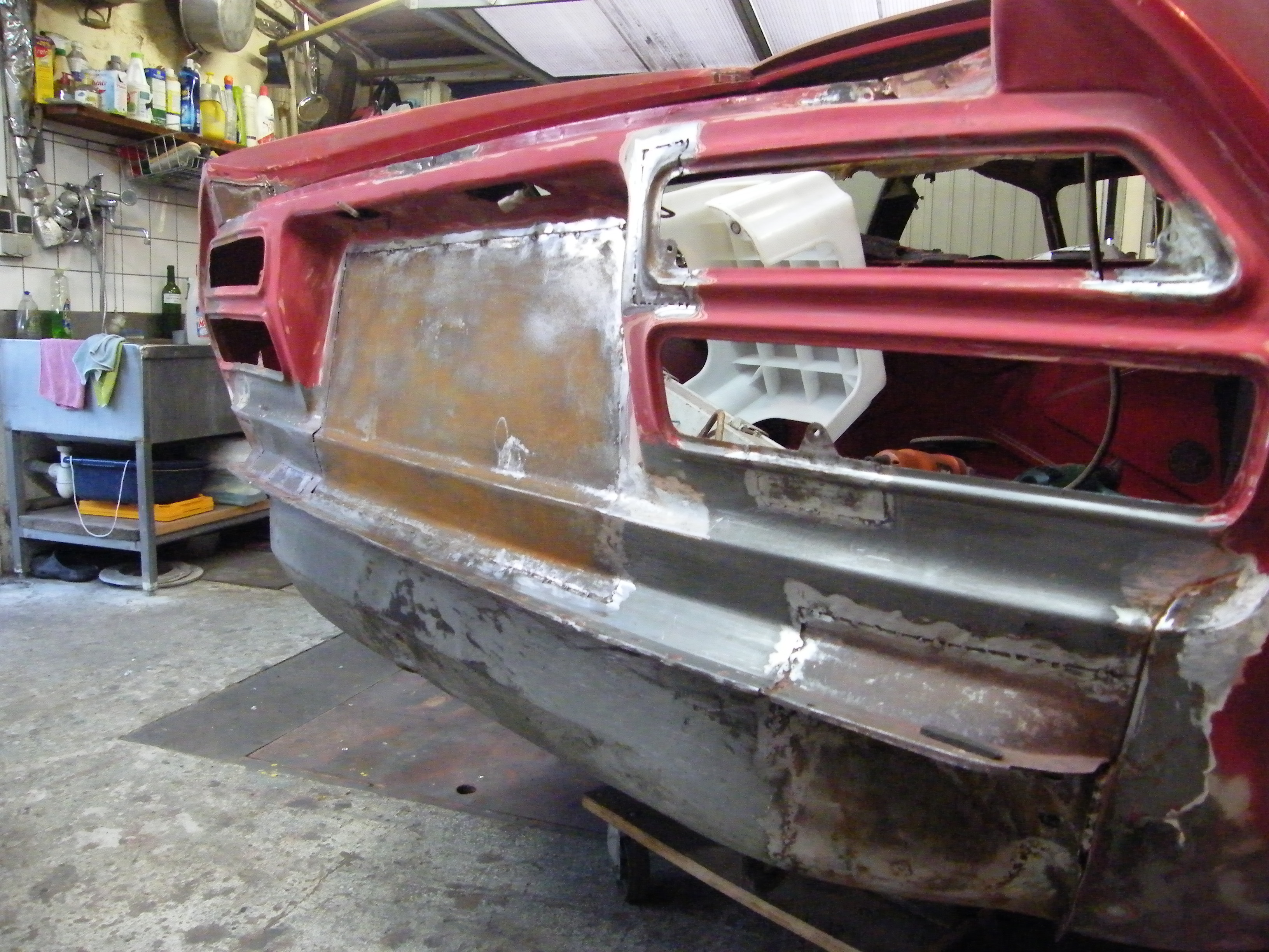

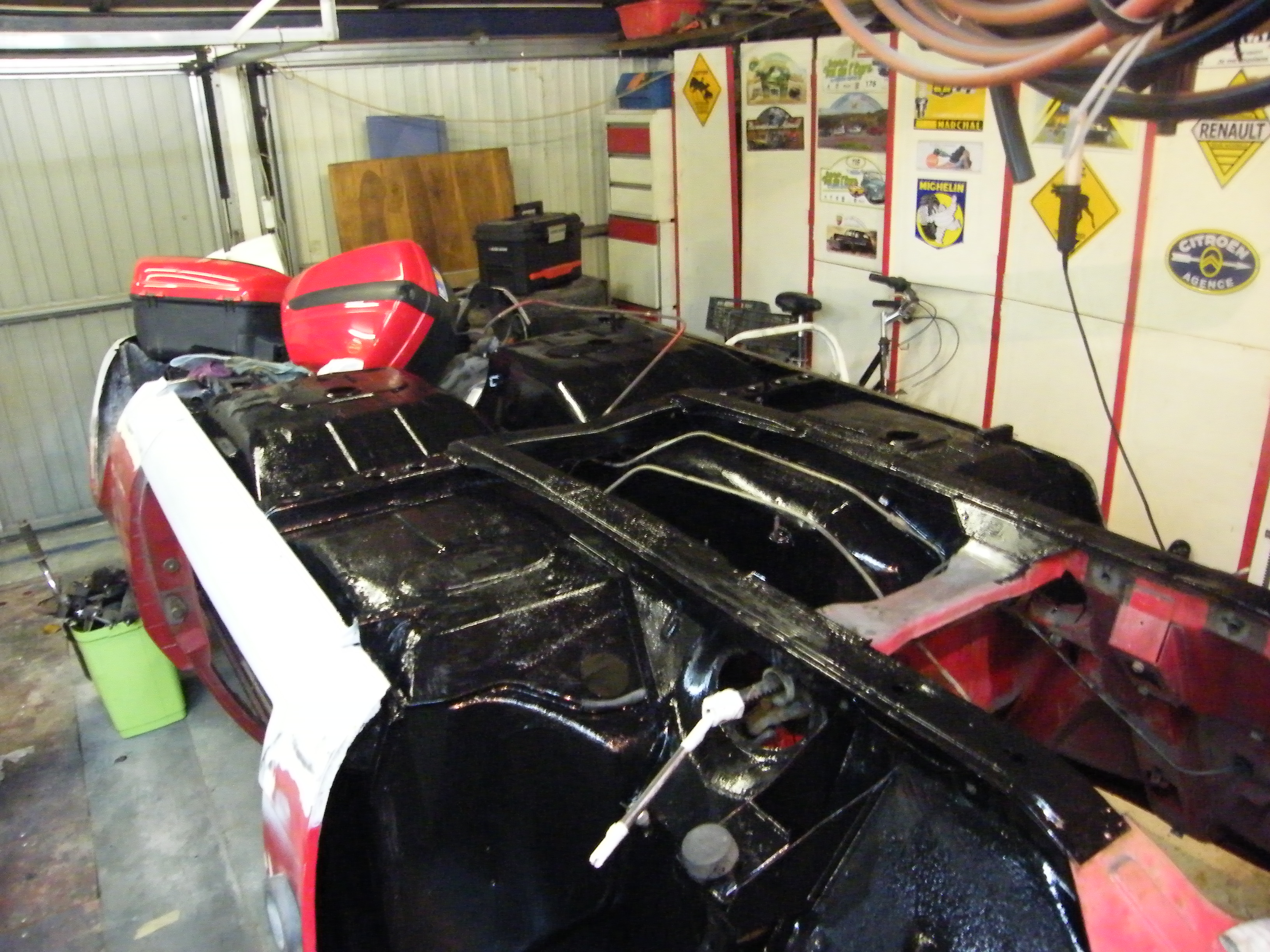

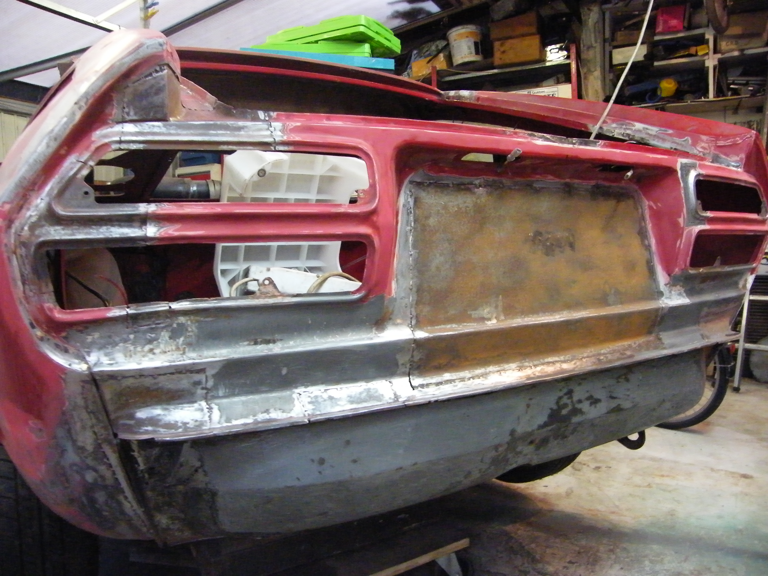

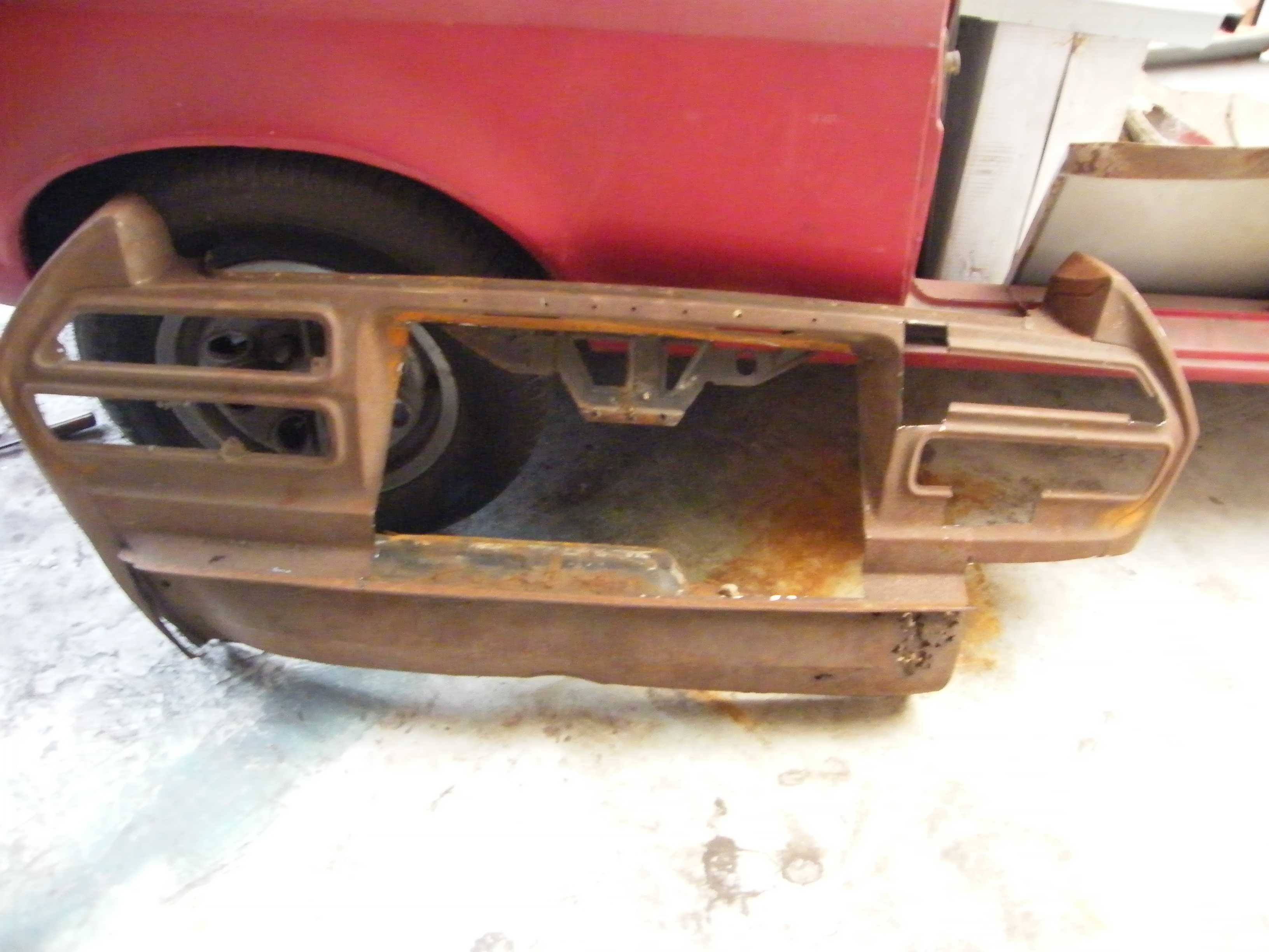

Bon salut à tous, après un trèèèèèèèèèèèèèèèès long silence pour de multiples raisons, surtout le déménagement de Bègles vers notre nouvelle demeure, je viens enfin donner quelques nouvelles de mon interminable chantier.
Pendant tout ce temps de silence, j'ai quand même bossé un peu mais par intermittences. Beaucoup de travail de carrosserie puisque toute la mécanique a été remontée après avoir peint mon compartiment moteur les entrées et les intérieurs des ouvrants.
Je mettrai d'autres photos des détails plus tard, donc carrosserie avec beaucoup de travail notament sur la partie arrière où la rouille a fait beaucoup de dégats; Ajoutez à ça un margoulin qui avait réparé l'emplacement de la plaque d'immat avec au moins une tonne de mastic. Aux grands maux les grands remèdes! Voilà, quelque heures de boulot pour un résultat convenable, à suivre....

ça annonce un beau rendu ! le moteur a l'air d'être dans un super état !

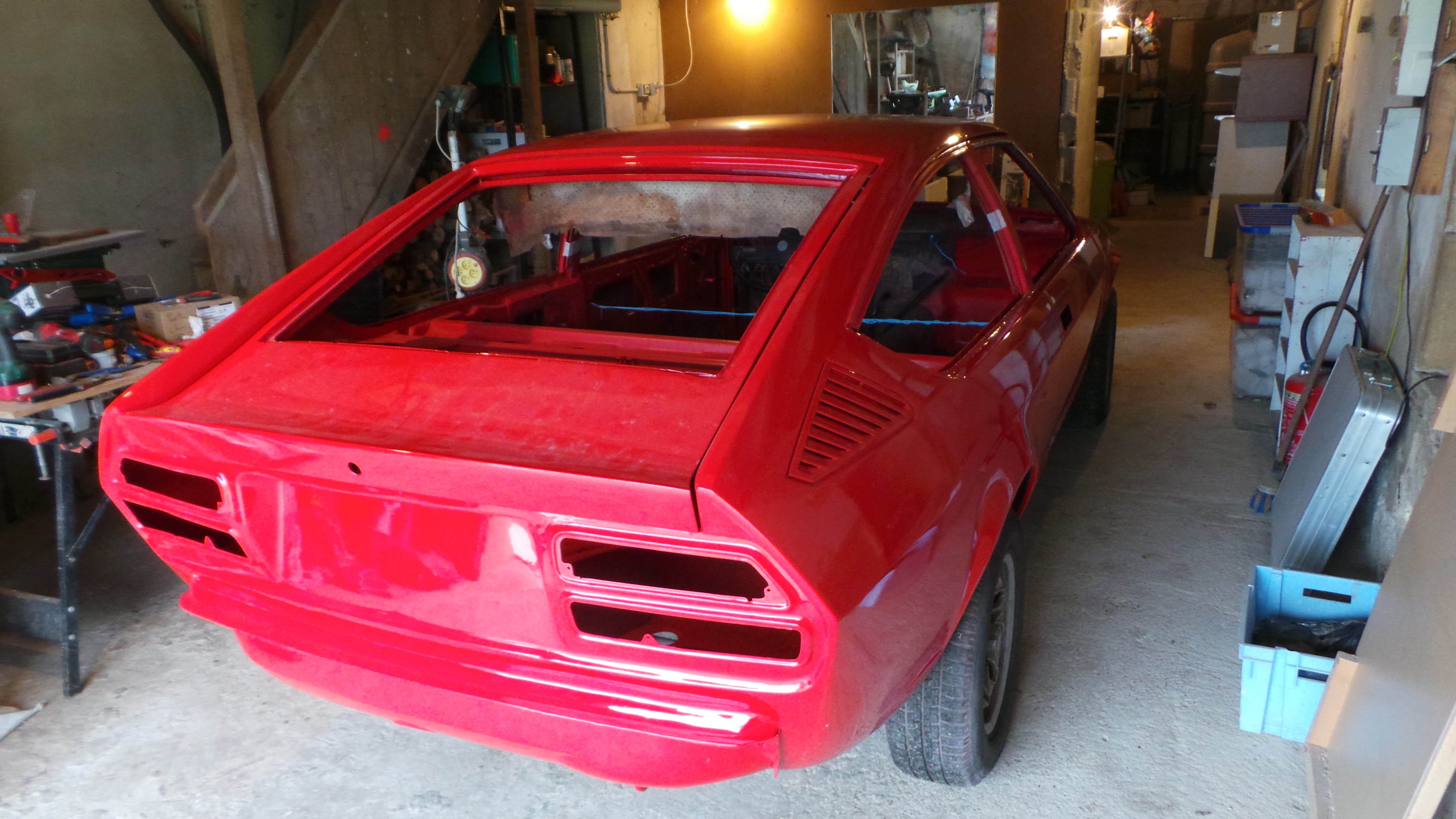

Salut à tous, j'espère que vous avez tous passé un très bon noël, pour nous ça a été calme mais sympa.
Donc je continue sur la resto de ma belle.

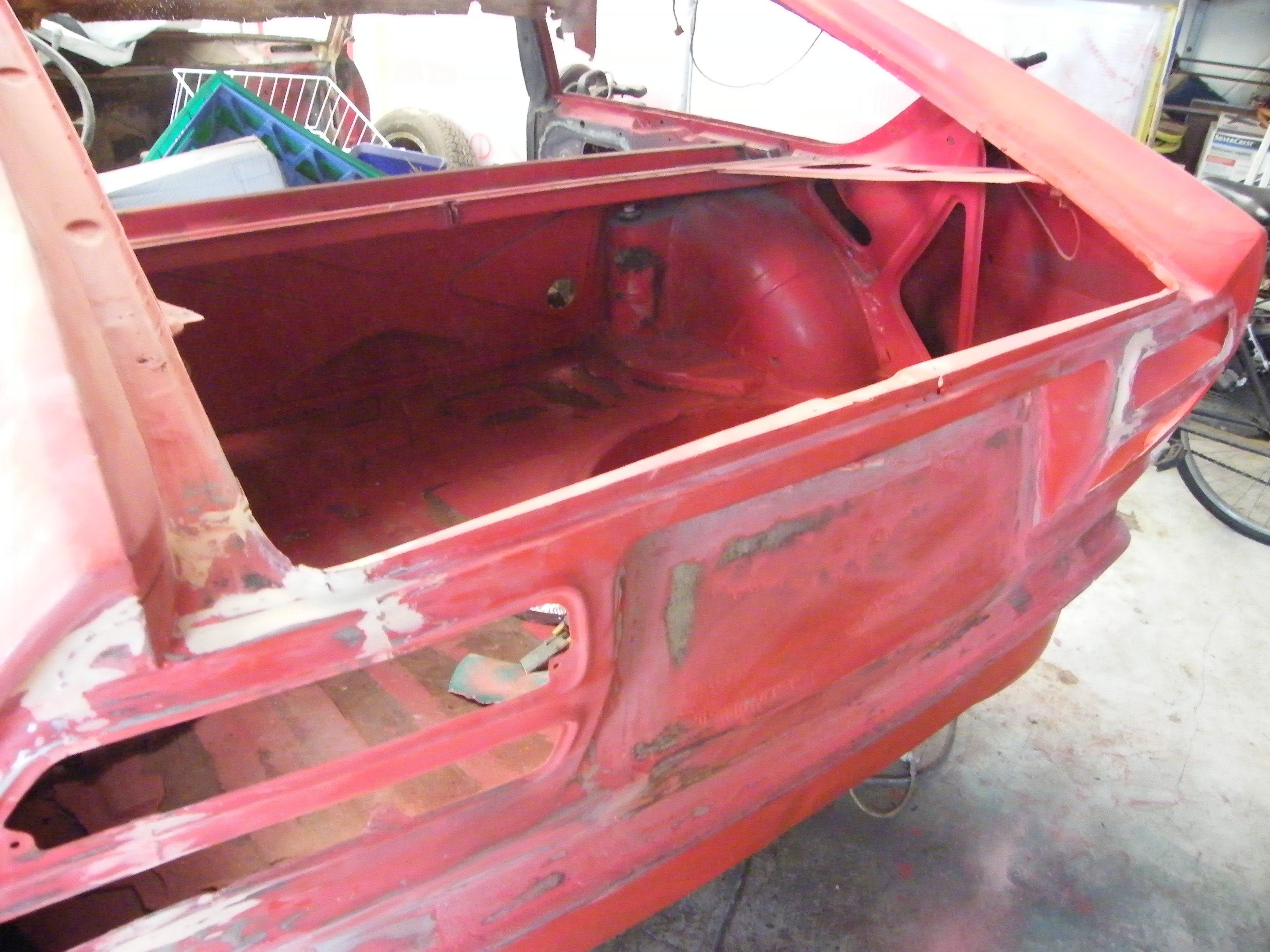

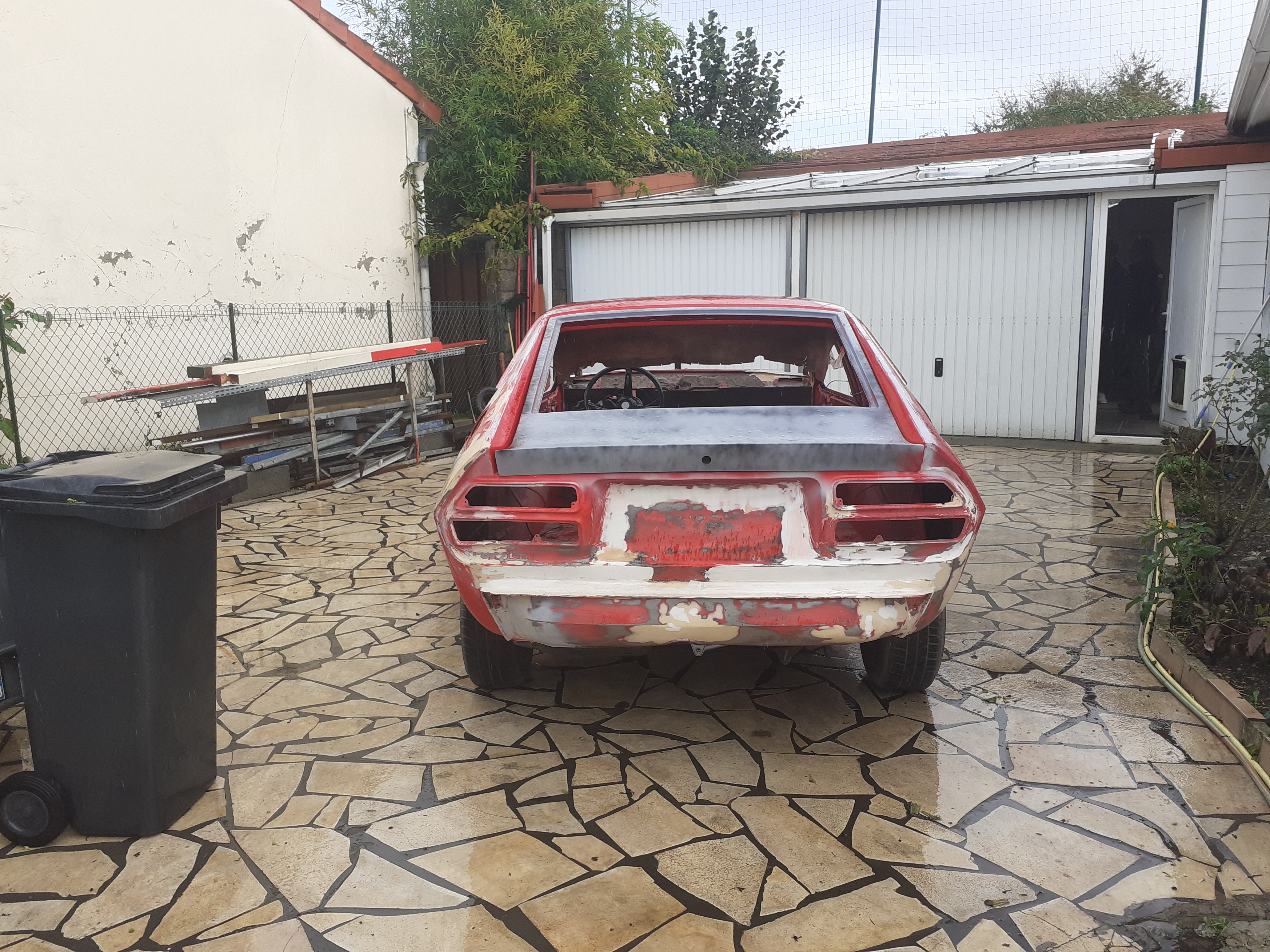

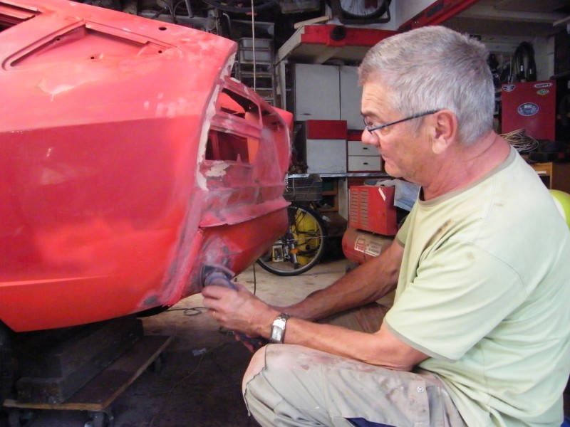

Après avoir remplacé tous les morceaux rouillés ou tordus, je suis passé aux mastics et au ponçage et là je peux vous dire qu'il faut garder le moral. Avant d'attaquer les ponçages j'ai passé une bonne couche d'apprêt phosphatant pour être tranquille. Puis pour faire court, j'ai mis mes ouvrants sous apprêt et je les ai remontés sur la caisse pour voir si les alignements étaient corrects et dans l'ensemble ça s'est bien passé hormis pour le capot avant qui avait tendance à être un peu trop haut au niveau des charnières.
Après quelques coups de marteau bien placés, tout est rentré dans l'ordre. Il faut dire qu'il n'y a pas beaucoup de réglages possibles à ce niveau là et lorsque j'ai changé la face avant, je n'avais pas fait gaffe à ça, du coup j'ai été obligé de retirer la tôle en me fabriquant un tire tôle. J'ai un peu flippé au début et finalement ça s'est bien passé. Donc début Novembre, en plein déménagement, nous avons décidé avec Domy d'abréger mes souffrances au ponçage. Donc petite négociation avec mon voisin carrossier sur le tarif pour qu'il me finisse les ponçages et apprêts (rouge l'apprêt pour que la couleur soit parfaitement homogène) le rouge est la couleur de peinture qui couvre le moins.

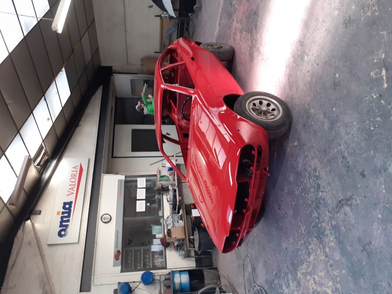

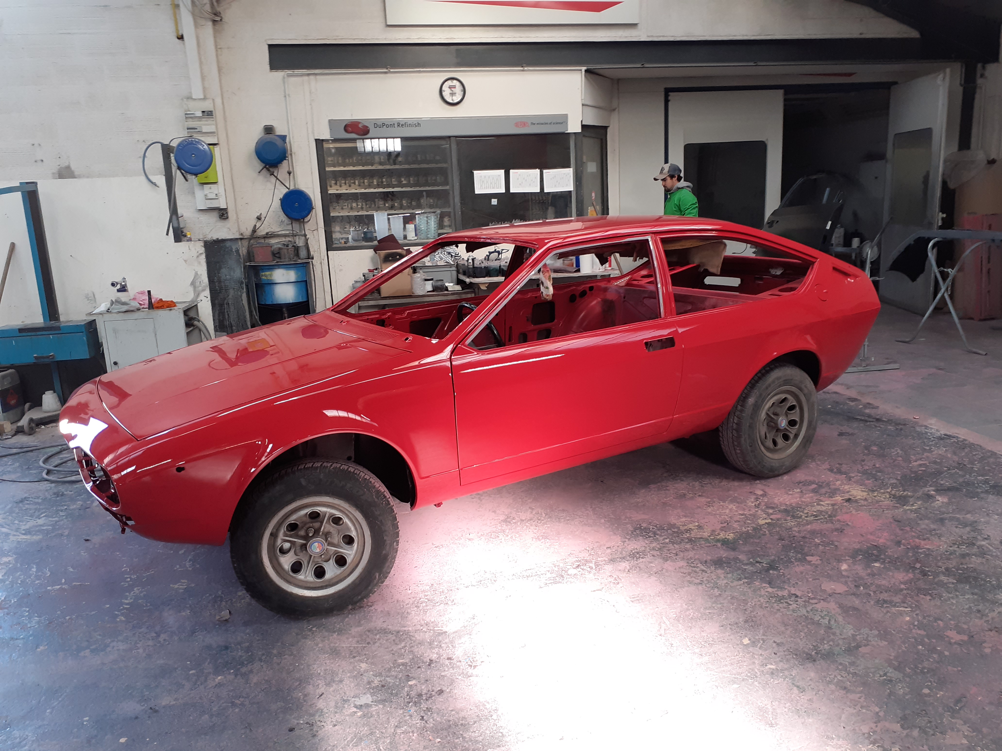

Nous sommes tombés d'accord sur le tarif sachant que je lui ai fourni la peinture, le vernis et le cata et un lundi matin nous avons poussé la voiture avec Domy et mon cousin jusqu'à latelier qui se trouve dans la rue à 150 mètres de chez moi. Une semaine après nous avons fait le chemin en sens inverse avec la banane pour le JJ La voiture a été peinte le vendredi après midi et a passé tout le week end du 11 novembre dans la cabine de peinture, donc séchage en toute sécurité et surtout sans poussière.
Et ce lundi 23 décembre avec mon ami et voisin nous avons amené la voiture dans son nouveau garage dans notre nouvelle maison pour que je puisse finir le remontage.
Il me reste juste un gros problème pour moi en tous cas, c'est de trouver un électricien auto qui puisse remettre de l'ordre dans toutes les connexions dans la boîte à fusibles qui avait été démontée un peu à l'arrache il y a fort longtemps. Voilà où j'en suis à ce jour, cest vrai que ça m'a fait un beau cadeau de Noël, il ne me reste plus que le remontage long, fastidieux et délicat avec toujours la crainte de mettre un coup sur la peinture.
A bientôt pour la suite....
