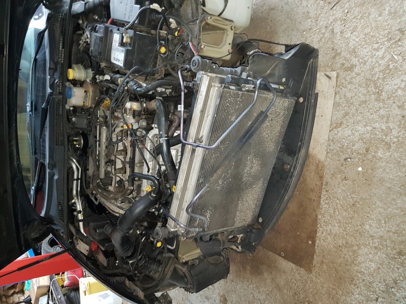

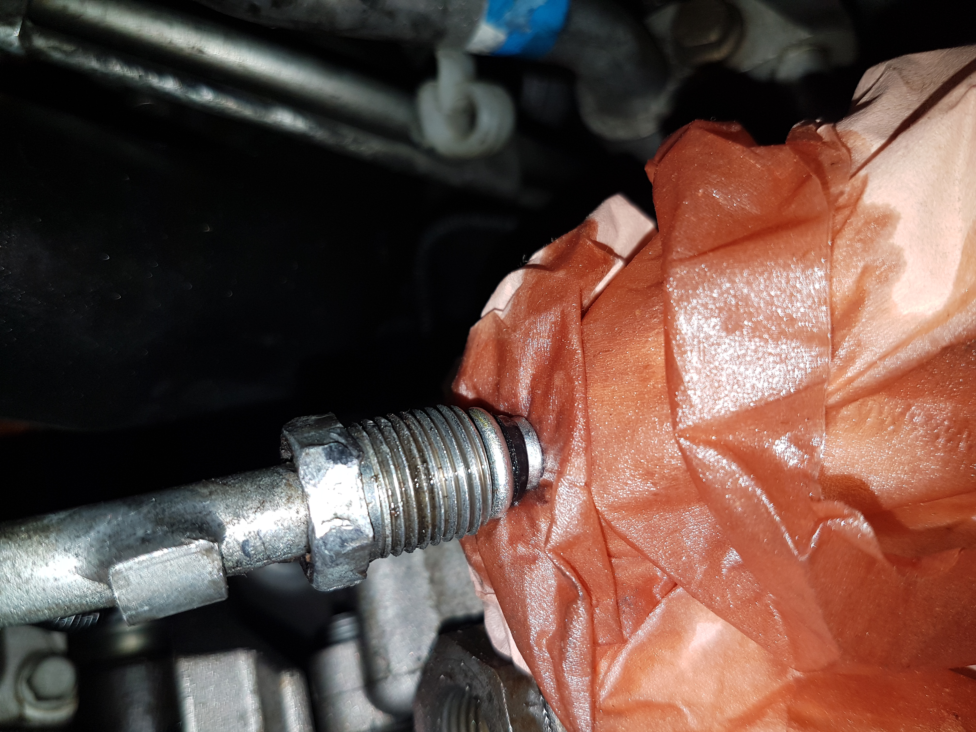

Bon au boulot

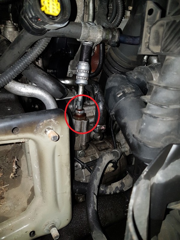

Fuite au filetage.
et bien sur pas moyen de desserré.

Ah…
Question "idiote" c'est la DA?
Super pour y accéder faut démonter la moitié de la bagnole?
Ce tuyau est fixé sur un point fixe? rentre en résonnance?
Re: voici mes belles
yes c'est la DA
j'ai acheter des clés spécial c'est top
donc sur mon tuyau il y a un joint torique espérons que ce soit cela :ange:
Impeccable avec les bons outils ..
Oh sur c'est le joint qui est Hs , il y a pas photo

le joint torique semble bien écrasé, croisons les doigts ;-)
tel chez fiat alfa le joint ce detaille pas ils change le tuyaux plus de 200 boules
jvet allé voir une boite qui font dans l'hydro.
pour ceux a qui cela arrive diamètre 8mm épaisseur 2 mm

:amen: cela coûte tout de suite beaucoup moins cher que les 200€ d'Alfa…
Et l'on nous parle d'écologie… que l'on commence par le début.
Merci pour cette info.

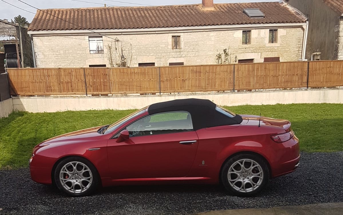

TOUTE PROPRE
