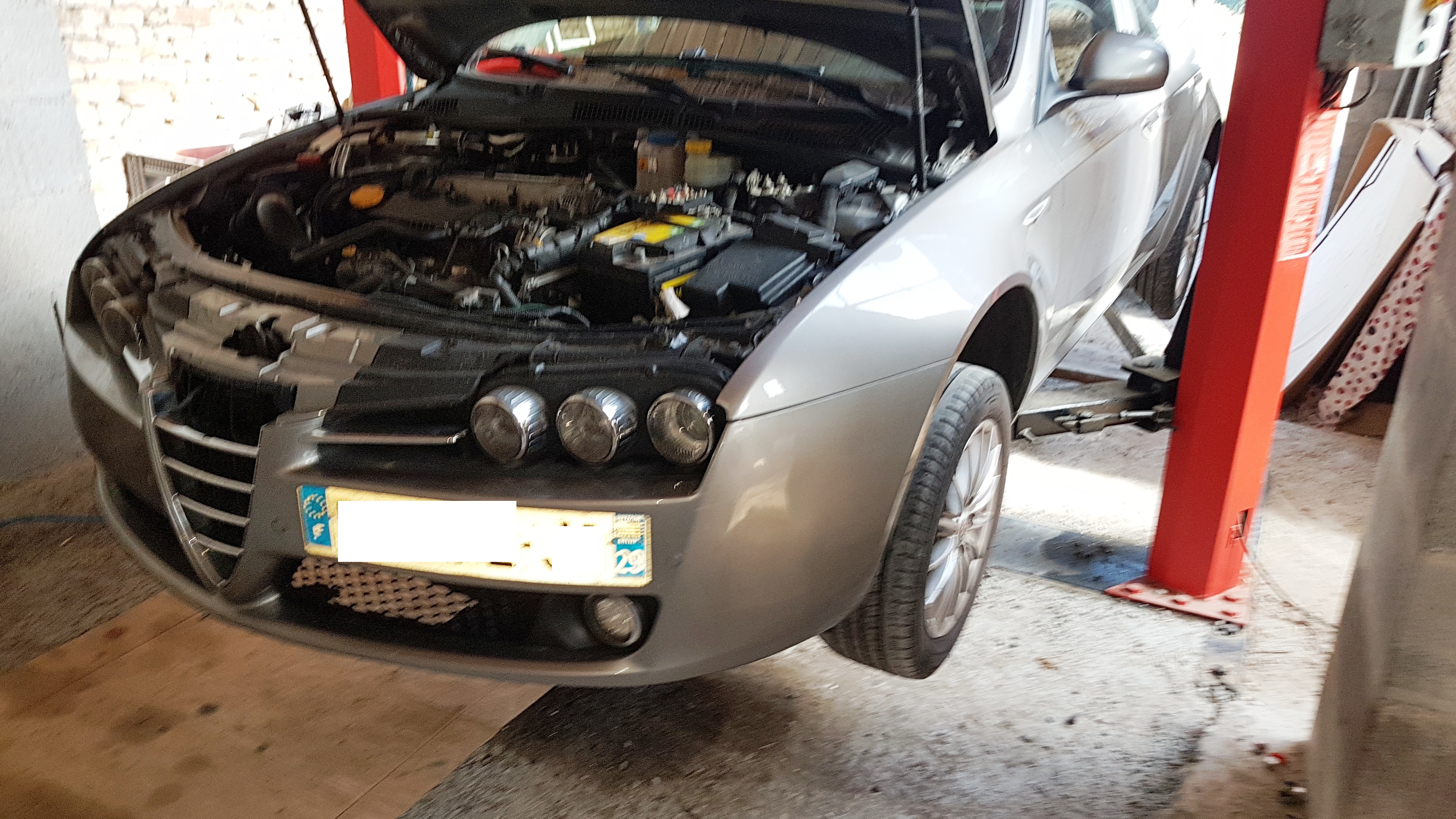

aller je m'attaque a la 159 :mrgreen:
j'ai de huile qui va dans le cata on dirais
sa coule sur la vis du collier du cata a moins que ce soit le flexible d'alimentation du turbo car ça le fait que a froid quand la pression de l'huile est plus forte .
Re: voici mes belles
Il y a une belle fuite d'huile ... :|

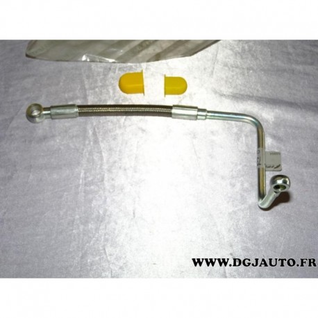

j"ai commandé le flexible d'alimentation d'huile sur le net 27.81€ fdpi chez les marchands de pièces comme ad ou autre 110 € 8/
durite-tuyau-huile-turbo-73503216-pour-fiat-croma-2-grande-punto-sedici-alfa-romeo-159-19jtd-19-jtd.jpg
durite-tuyau-huile-turbo-73503216-pour-fiat-croma-2-grande-punto-sedici-alfa-romeo-159-19jtd-19-jtd.jpg (36.42 Kio) Vu 4498 fois
https://www.dgjauto.fr/fr/fiat-lancia-a ... 9-jtd.html
Salut Lolo,
N’oublie pas les joints neufs sur les banjo .... :ange:

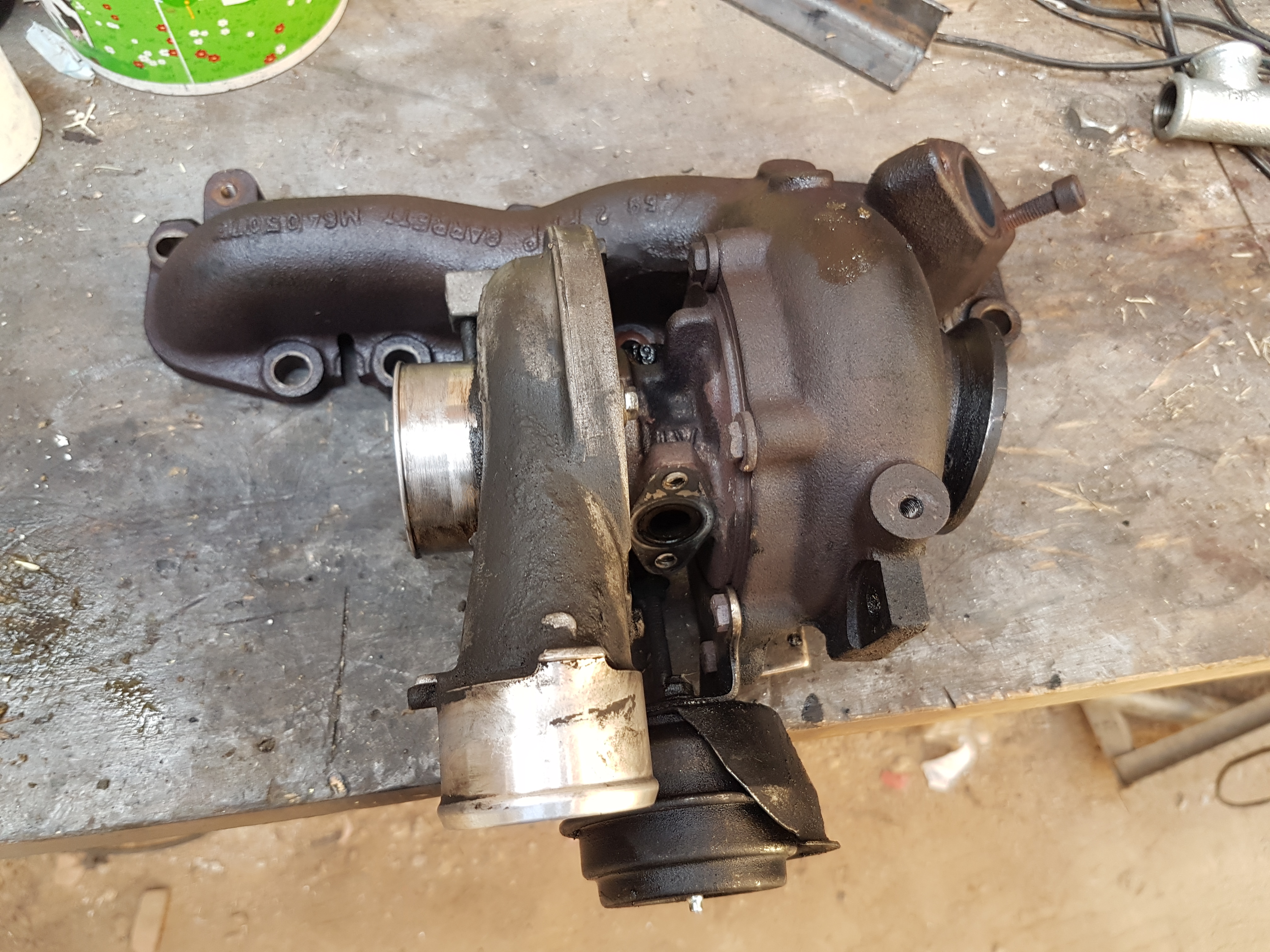

Turbo démonté reste a commandé le nouveau
