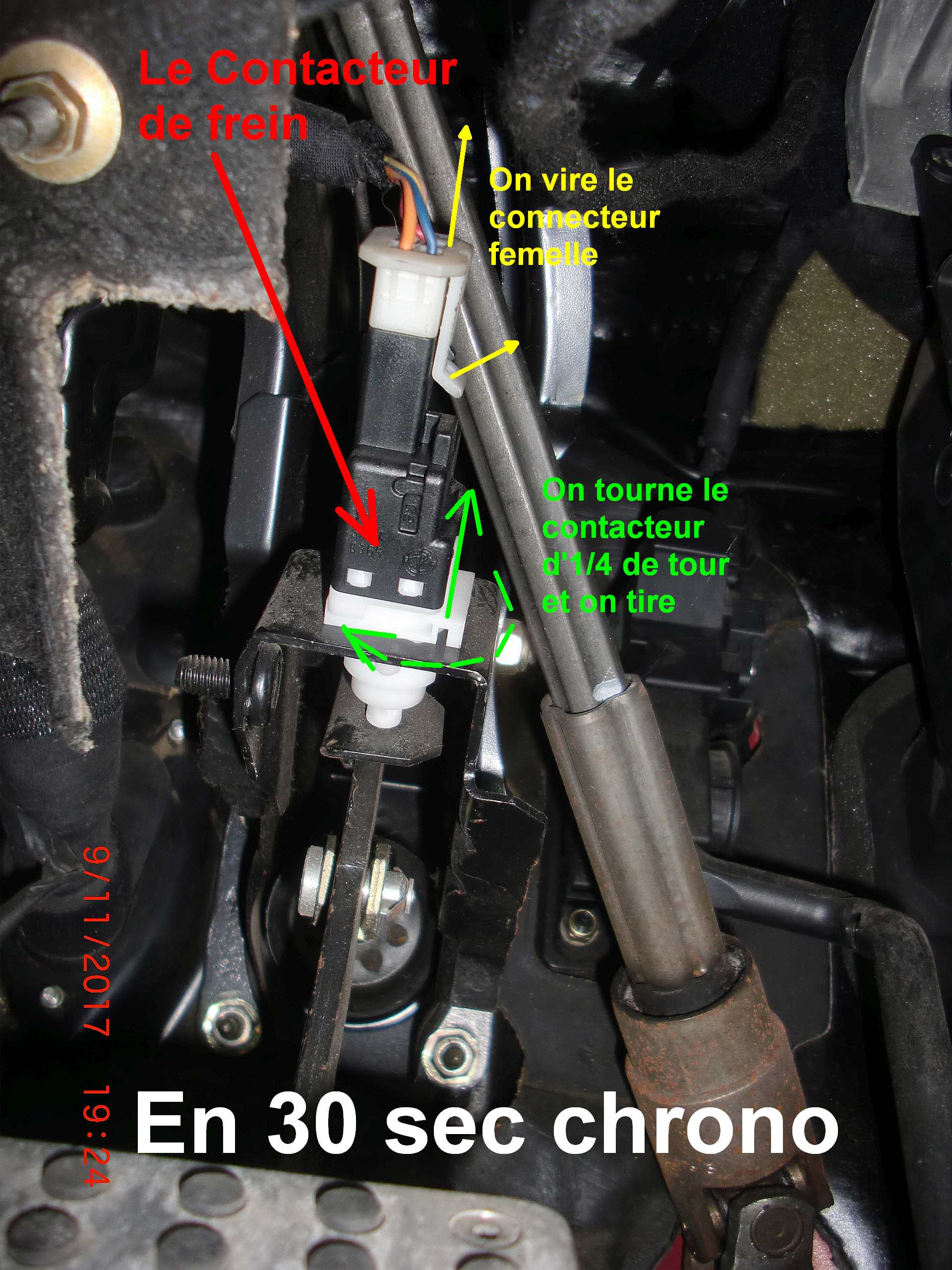

Bon ! je me suis attaqué au Contacteur de frein. ;)
Surprise : il est placé de manière très accessible et, pour l'enlever, ça se fait ze Fingers in ze Naze ! :1dent

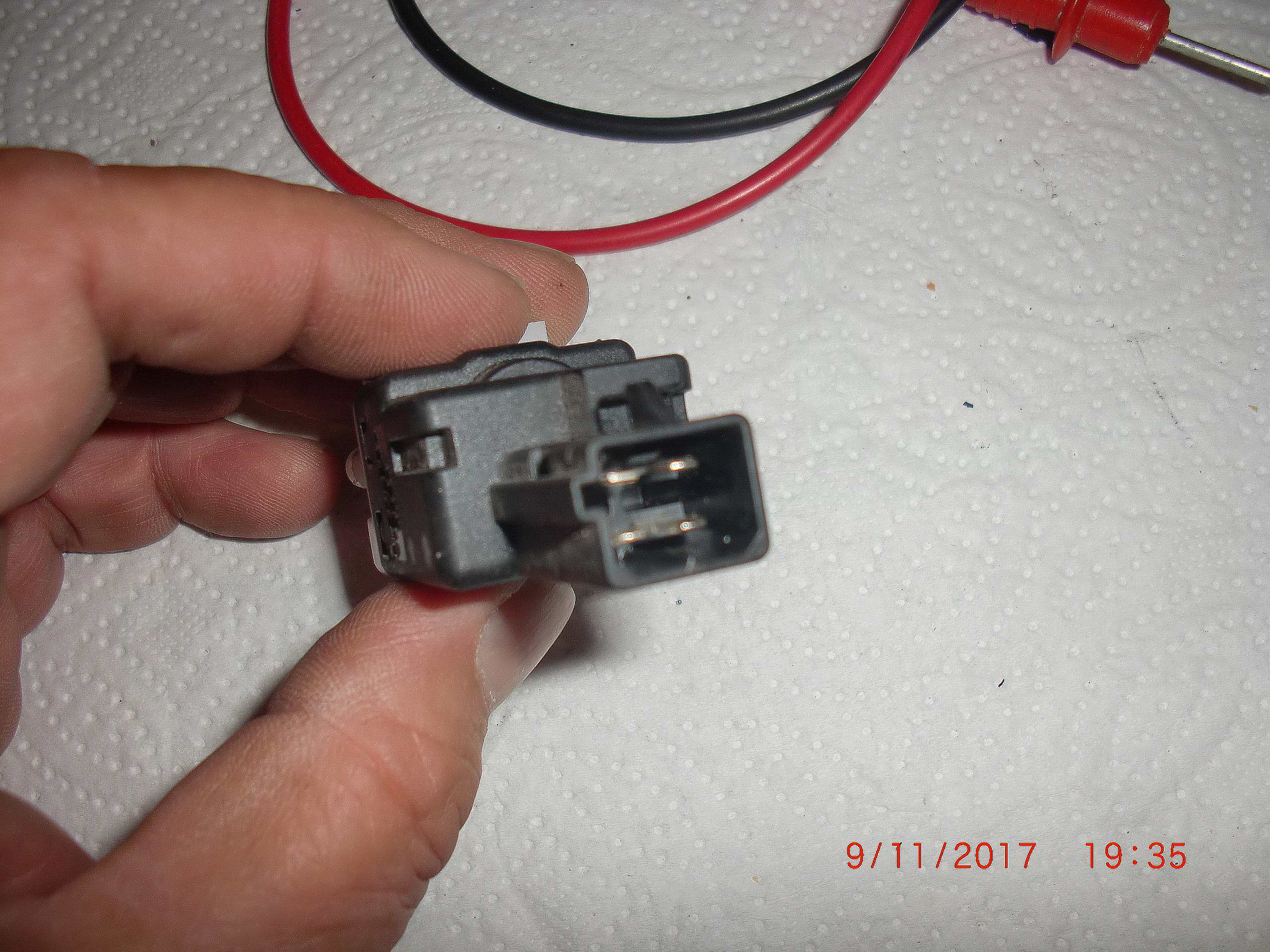

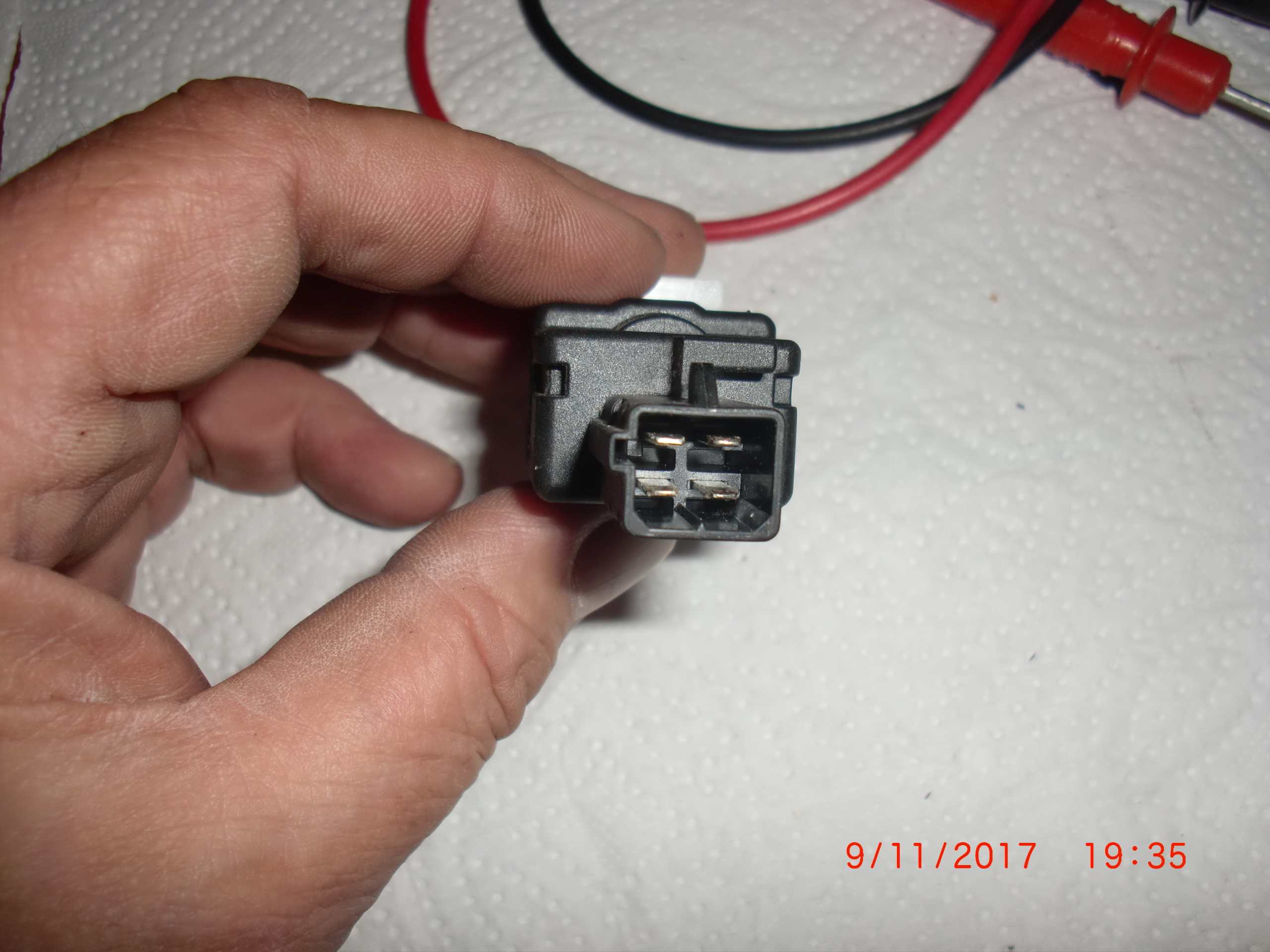

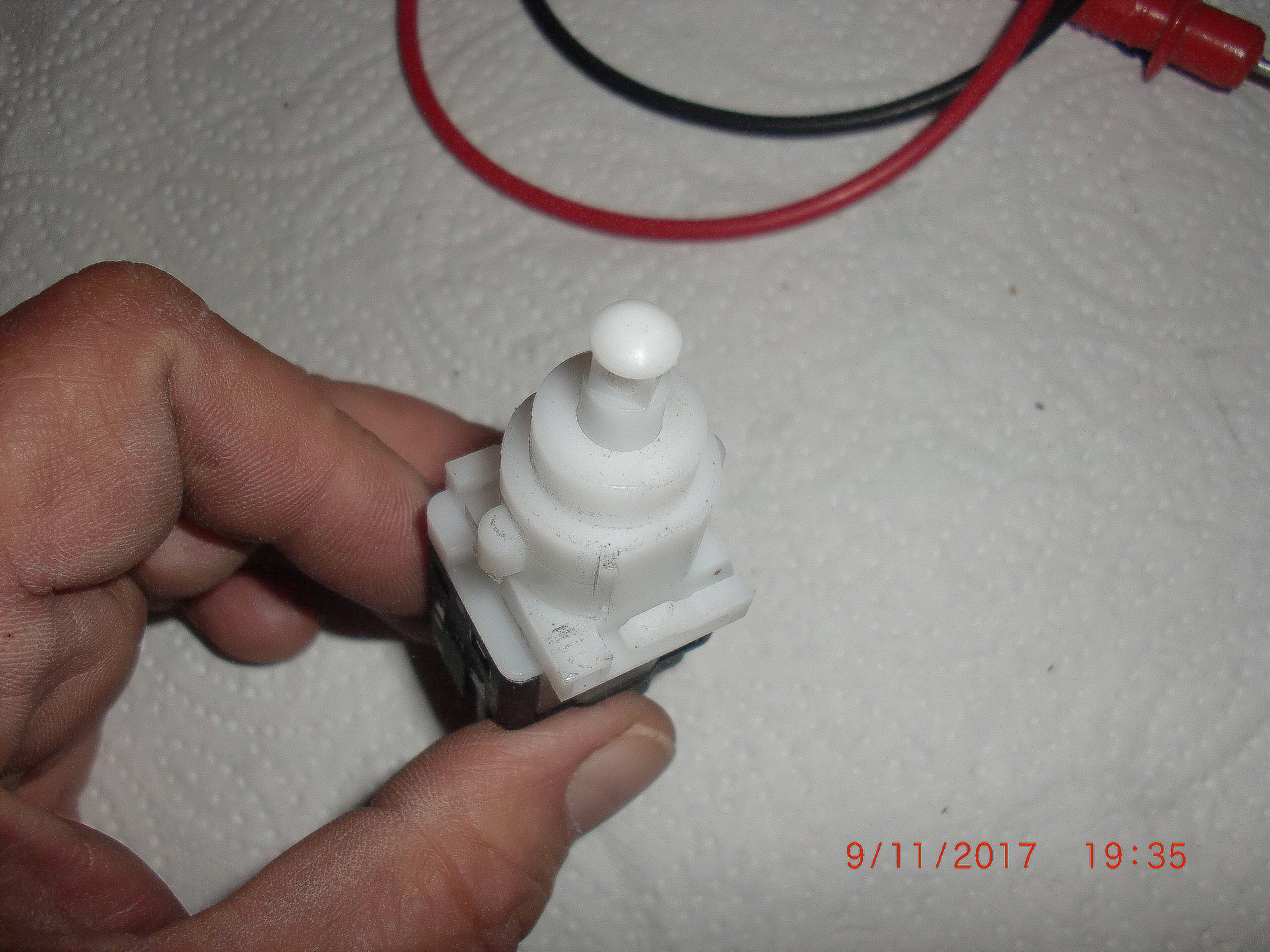

V'là la béééteuh ! d'un côté :
V'là la béééteuh ! de l'autre côté :

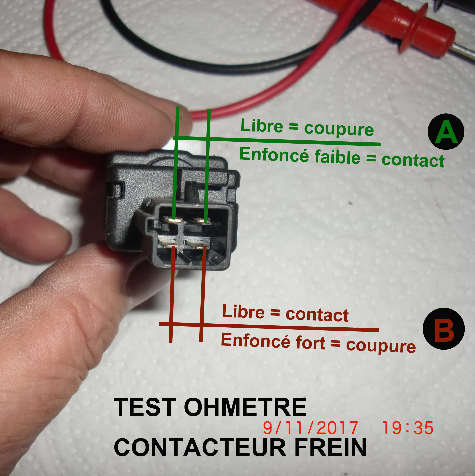

Enfin, je décide de tester les contacts de "l'interrupteur de frein"
A vous de me dire quels sont les contacts (A ou B) qui servent à la communication avec le Me731.
