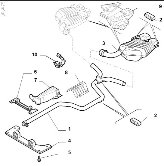

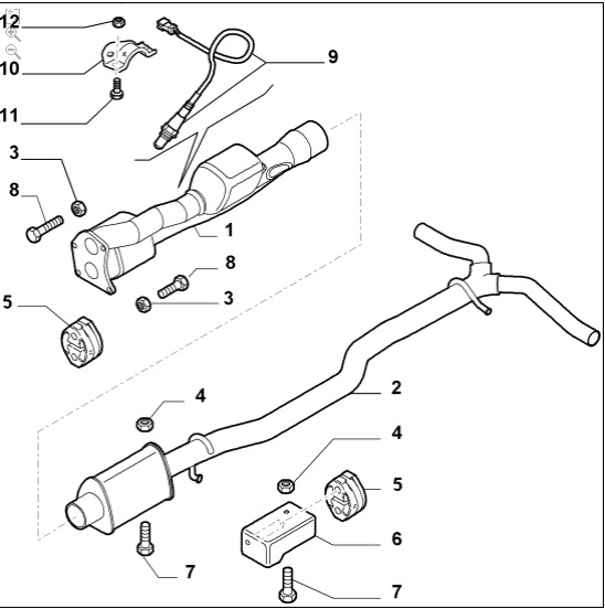

En revanche, quand on regarde les planches dans le détails on peut voir que la ligne est légèrement différente entre le V6 et les autres moteurs.
Sur le 3.2, la ligne entre le silencieux intermédiaire et la "séparation" (ce n'est sûrement pas le vrai terme :rouge: ) semble "directe" ...
Ligne 3.2.png (104.5 Kio) Vu 5980 fois
... Alors que sur les 2.2 JTS, 2.4 JTDm et 2.0 JTDm, elle est coudée comme pour contourner un élément.
Ligne 2.0 - 2.2 - 2.4.png (119.17 Kio) Vu 5980 fois
A noter que sur ePer, les plans du V6 sont les mêmes pour les phases 1 (exclusivement Q4) que pour les phases 2 (soit Q4 soit Q2).
Alors,
- Est-ce que ePer ne différencie pas les Q2 et Q4 sur la phase 2 ?
- Est-ce que toutes les V6 ont cette ligne, qu'importe le Q2 ou Q4 ?
Je serais tenté de te dire de regarder sur la tienne et si la ligne correspond à celle des plans (donc en Q4), ça doit fonctionner.
Peut-être que Padrino, qui a eu les deux transmissions, s'en souvient et pourra te renseigner.

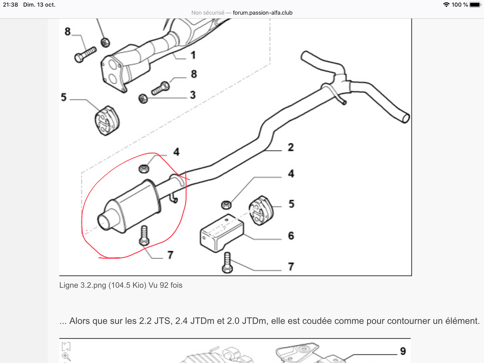

La différence entre le tube inox Supersprint et le tube d’origine se situe au niveau de l’entrée :
Pas moyen de conserver cette partie ? Je suppose que la différence en db est due à ce silencieux ?
