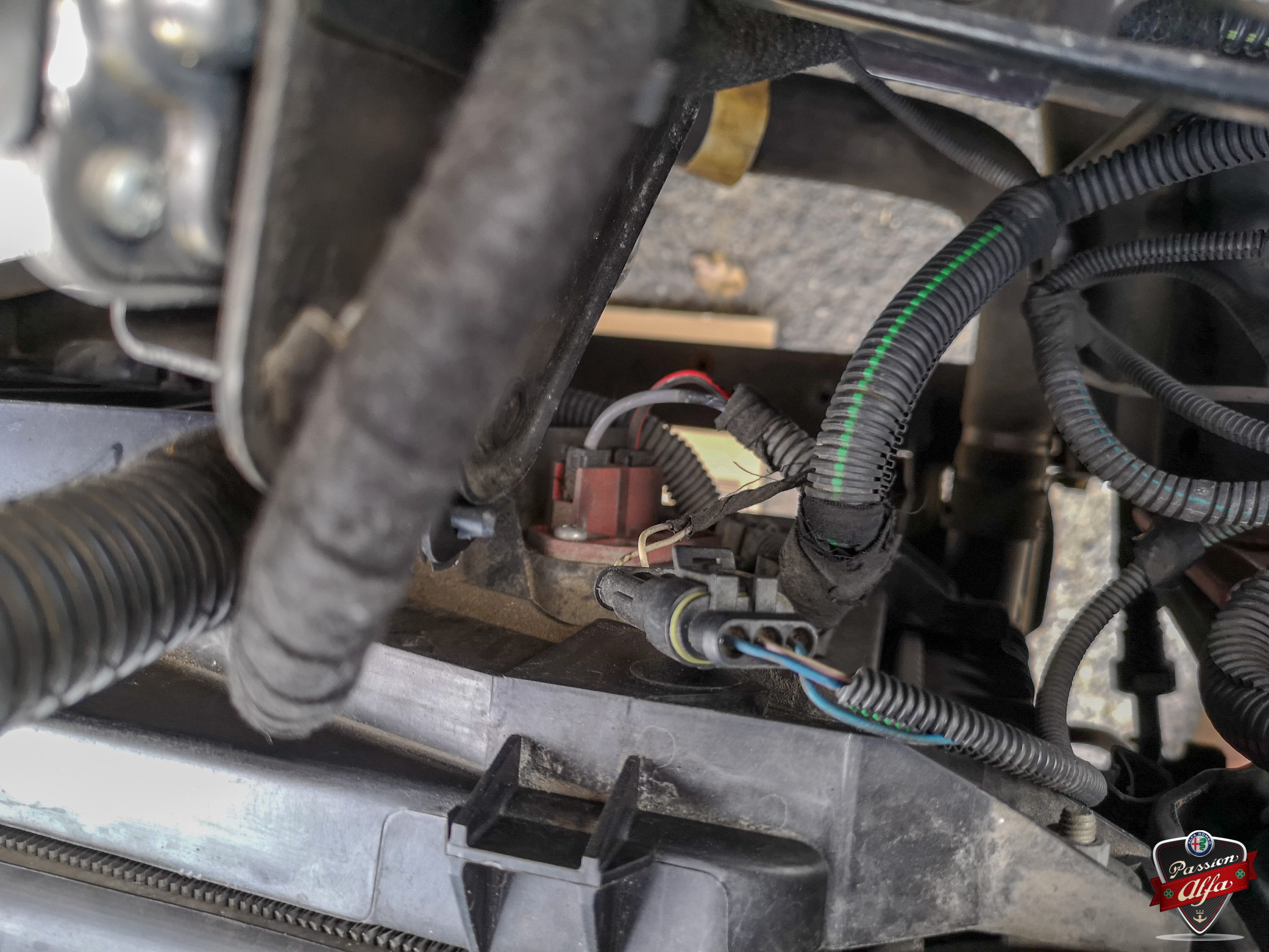

Rien à démonter, il faut juste la trouver au niveau du ventilateur (à droite dans on le regarde de face) :

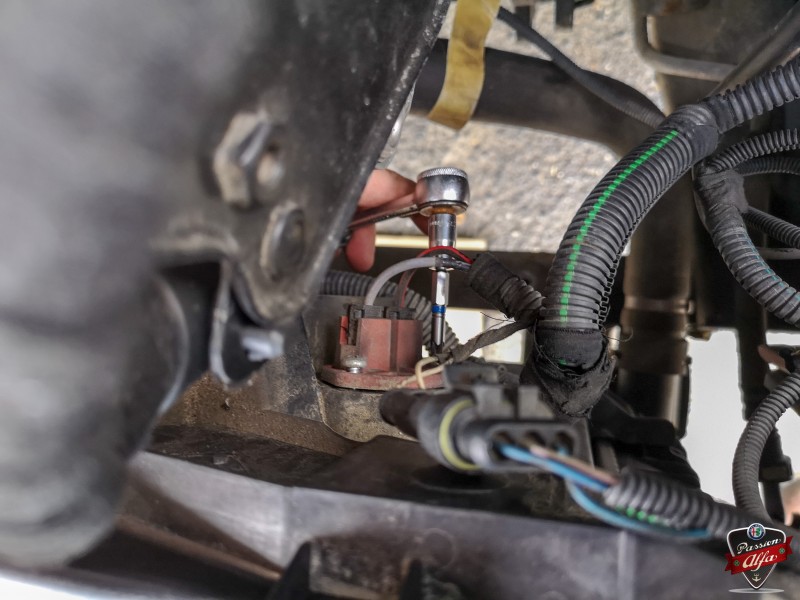

Quelques petits tours avec un tournevis cruciforme permettent de l'enlever :

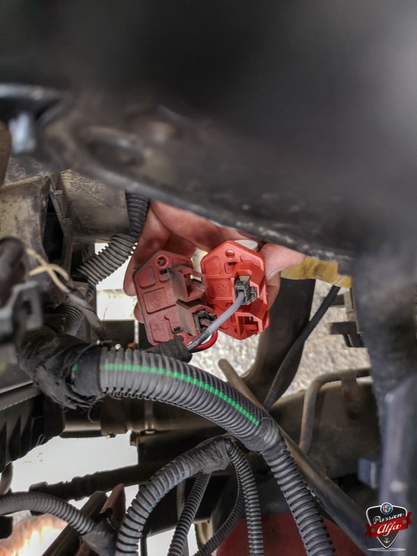

Cette étape n'est pas compliquée mais il est très important de bien faire attention à ne pas se inverser les fils lors du branchement !!
Pour éviter quoi que ce soit, j'ai débranché un câble que j'ai immédiatement branché sur la nouvelle résistance, au moins je suis tranquille :
Il ne vous reste ensuite qu'à revisser les deux vis cruciforme pour mettre votre nouvelle résistance de chauffage au bon endroit.

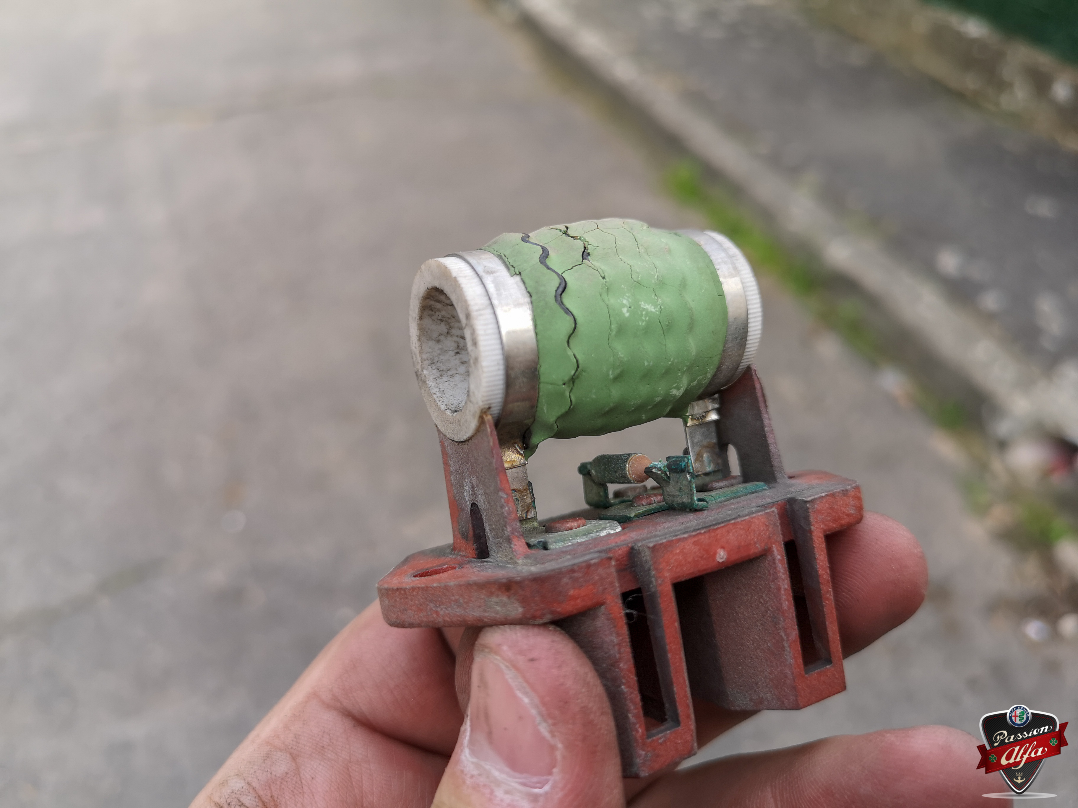

Admirez l'ancienne, je comprends mieux pourquoi ça ne fonctionnait plus...
