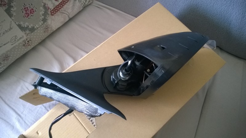

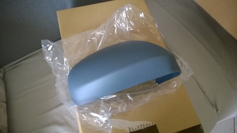

Au déballage du produit avec la coque séparée :
On peut voir que la coque se clipse simplement sur le rétro, il n'y a aucune vis.

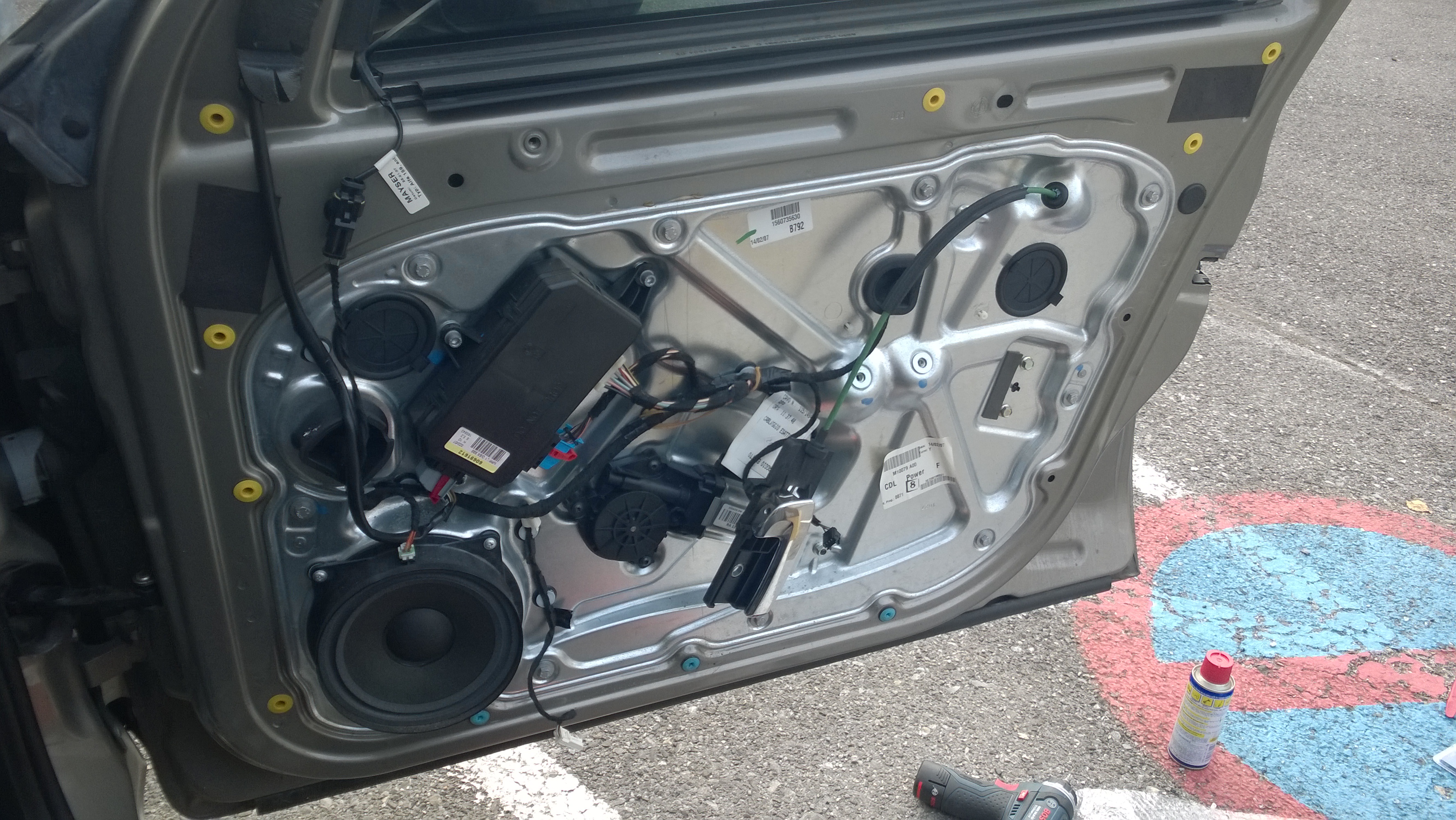

On va maintenant s'attaquer au démontage du panneau de porte de la voiture pour pouvoir débrancher le câble.

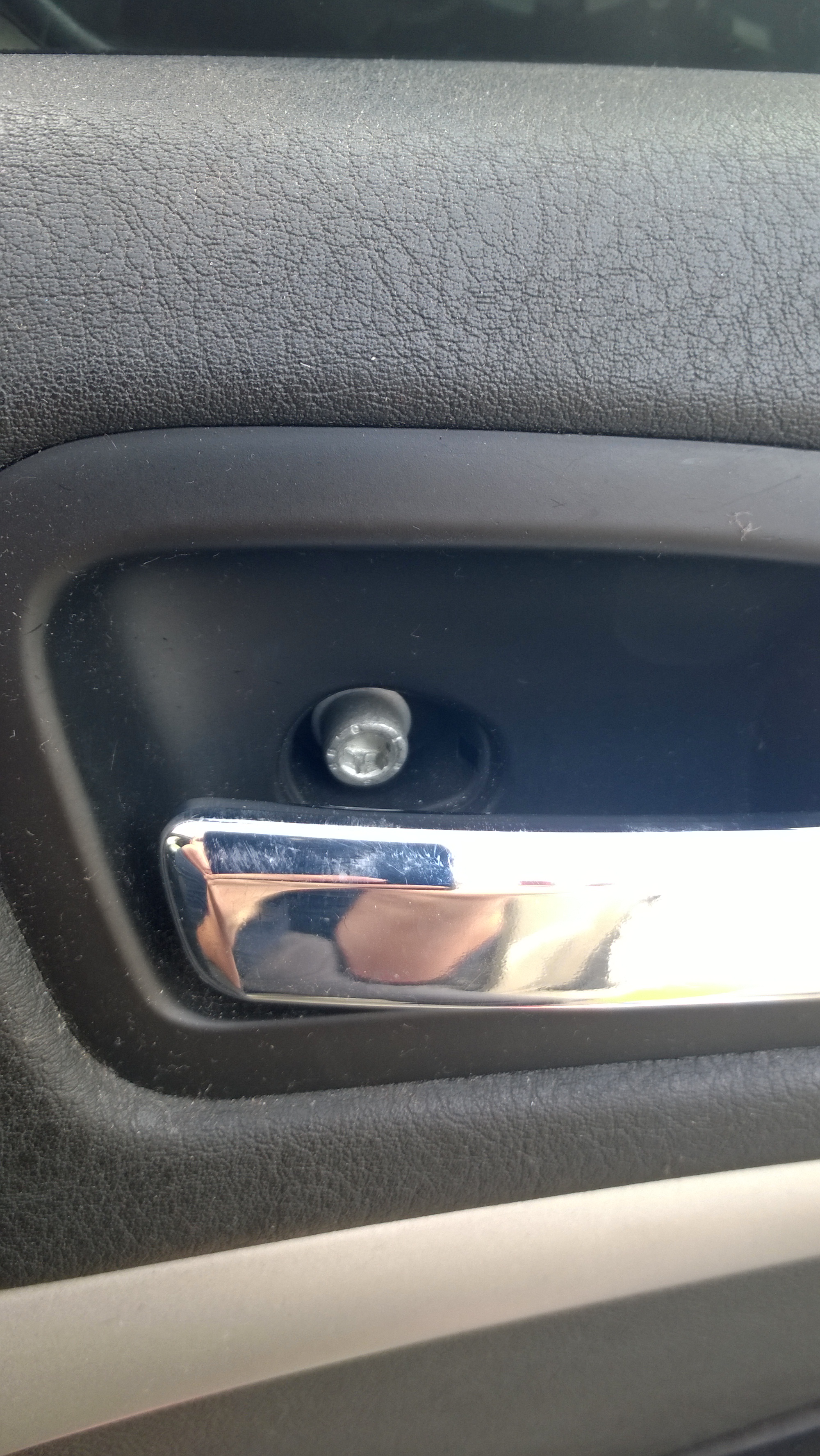

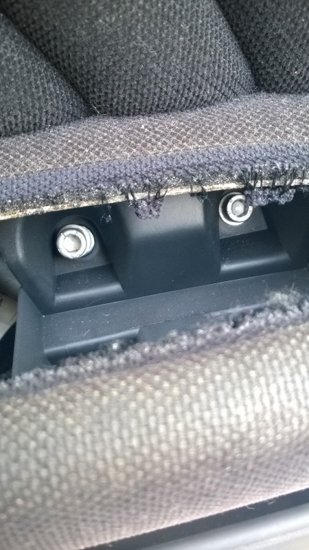

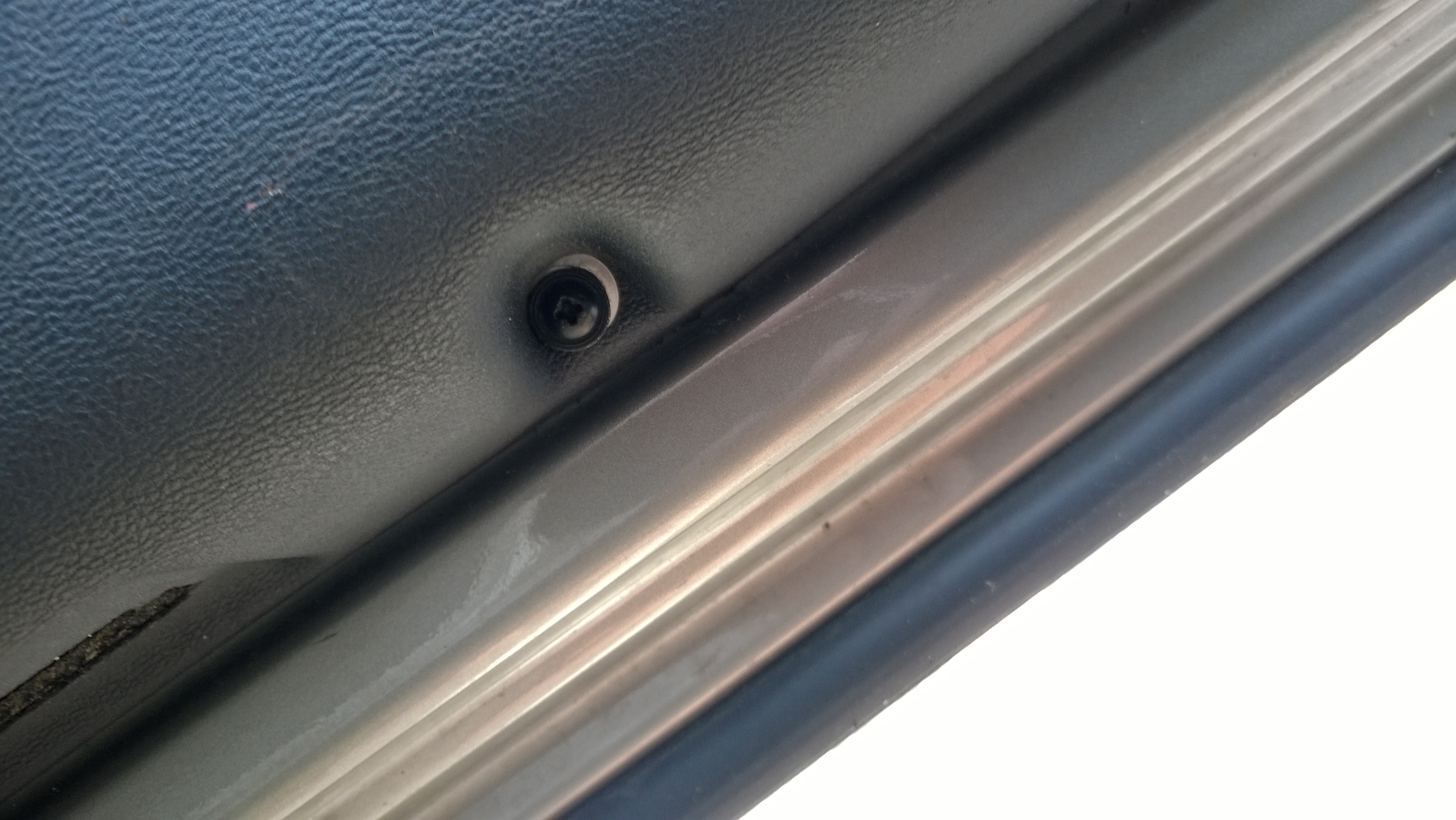

Démontage de la commande de lève vitre, on vire le petit caoutchouc et on tombe sur deux vis 6 pans de taille H5, ensuite on déclipse le câblage pour pouvoir dévisser le reste.

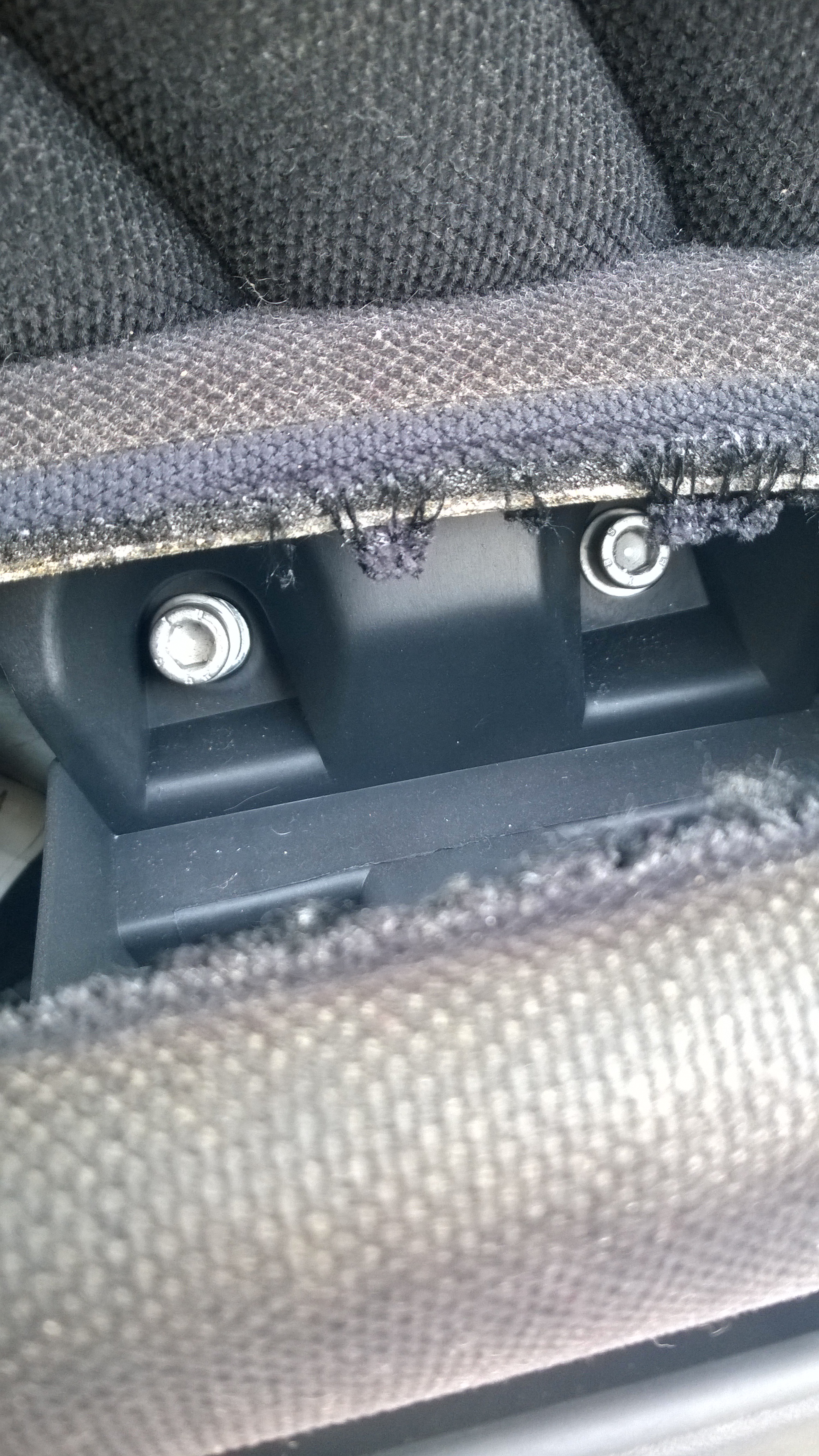

Encore des vis 6 pans ( même taille ) il est pas près de se barrer ce panneau de porte

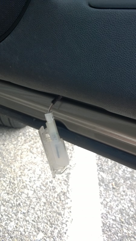

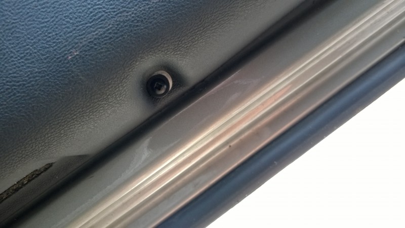

3 vis se situe sous le panneau de porte, c'est du cruciforme tout bête, on pense aussi à virer la lumière sous la porte en la déconnectant

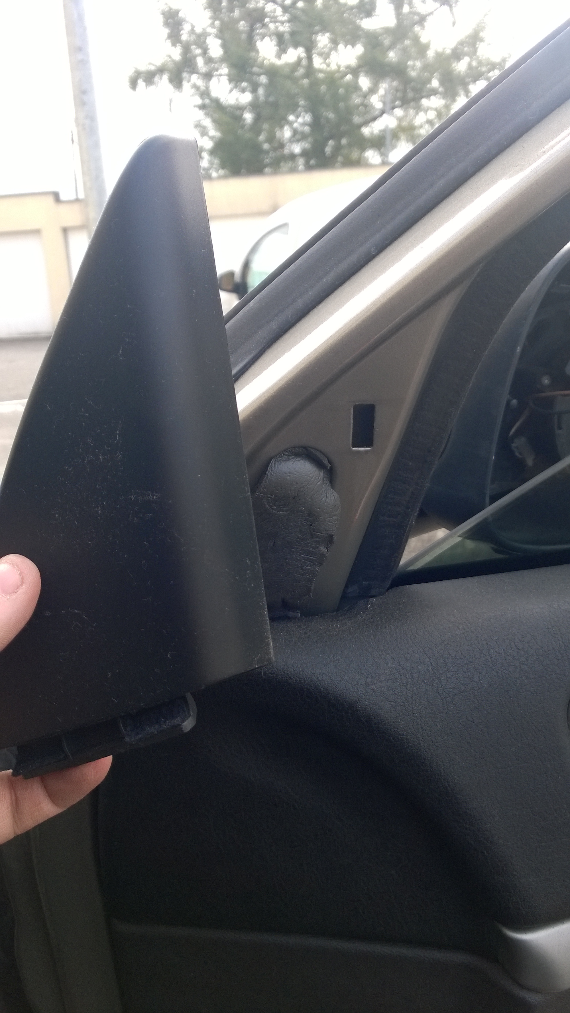

On vire le cache du rétro dans l'angle de la porte, il est simplement clipsé et ensuite on vire le panneau qui lui aussi est clipsé un peu partout
Et voilaaaaaaaaa le plus dur est fait !

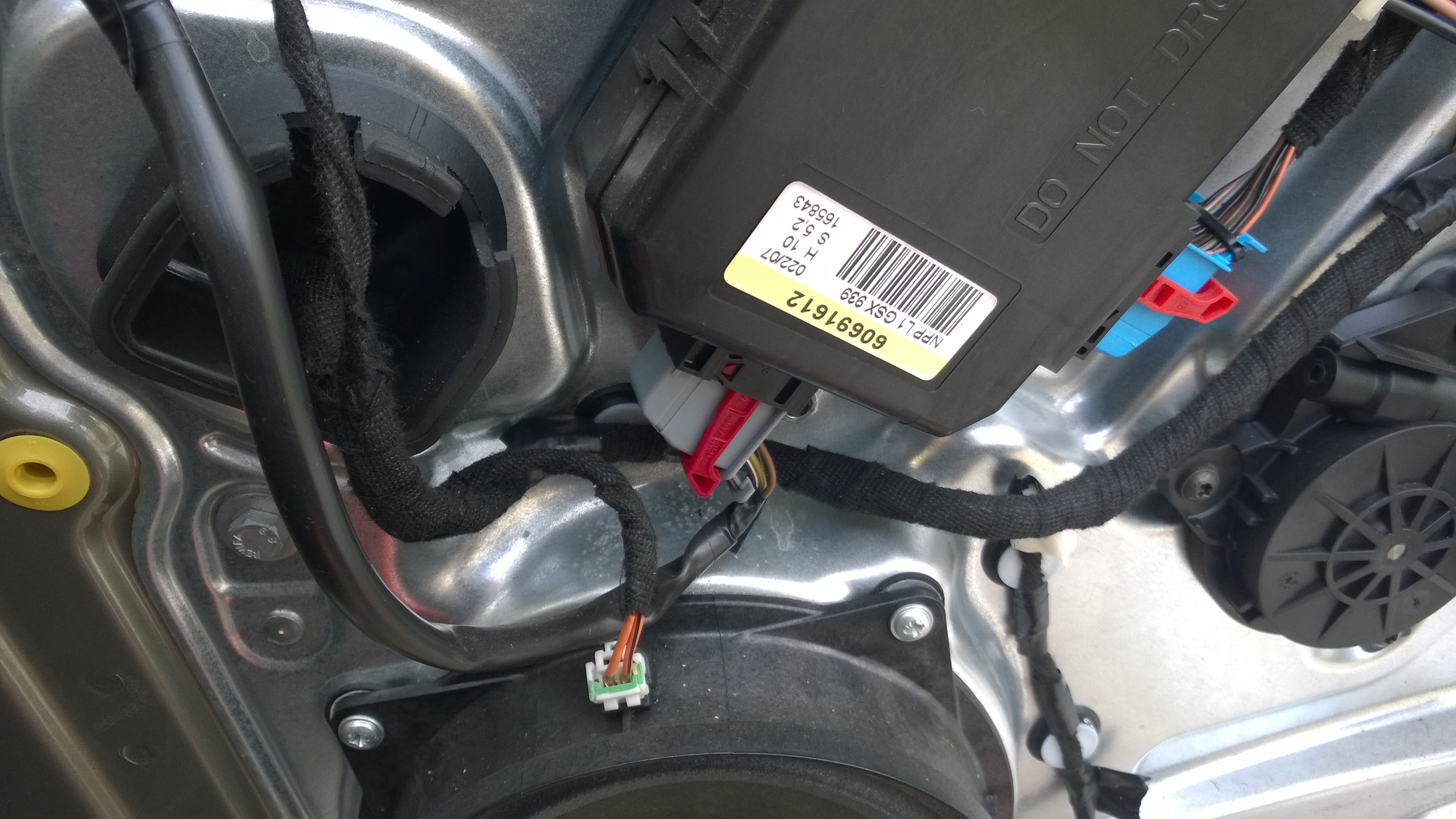

On débranche le cable du rétro avec une sorte de petit levier rouge

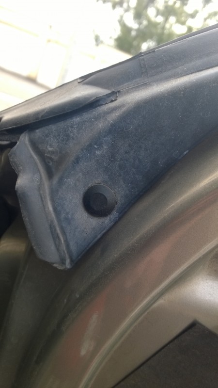

Y'a trois vis Torx de 40 pour tenir le rétro, deux sont visibles assez facilement et la 3ème est caché derrière un petit joint dans l'angle de la porte

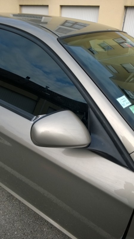

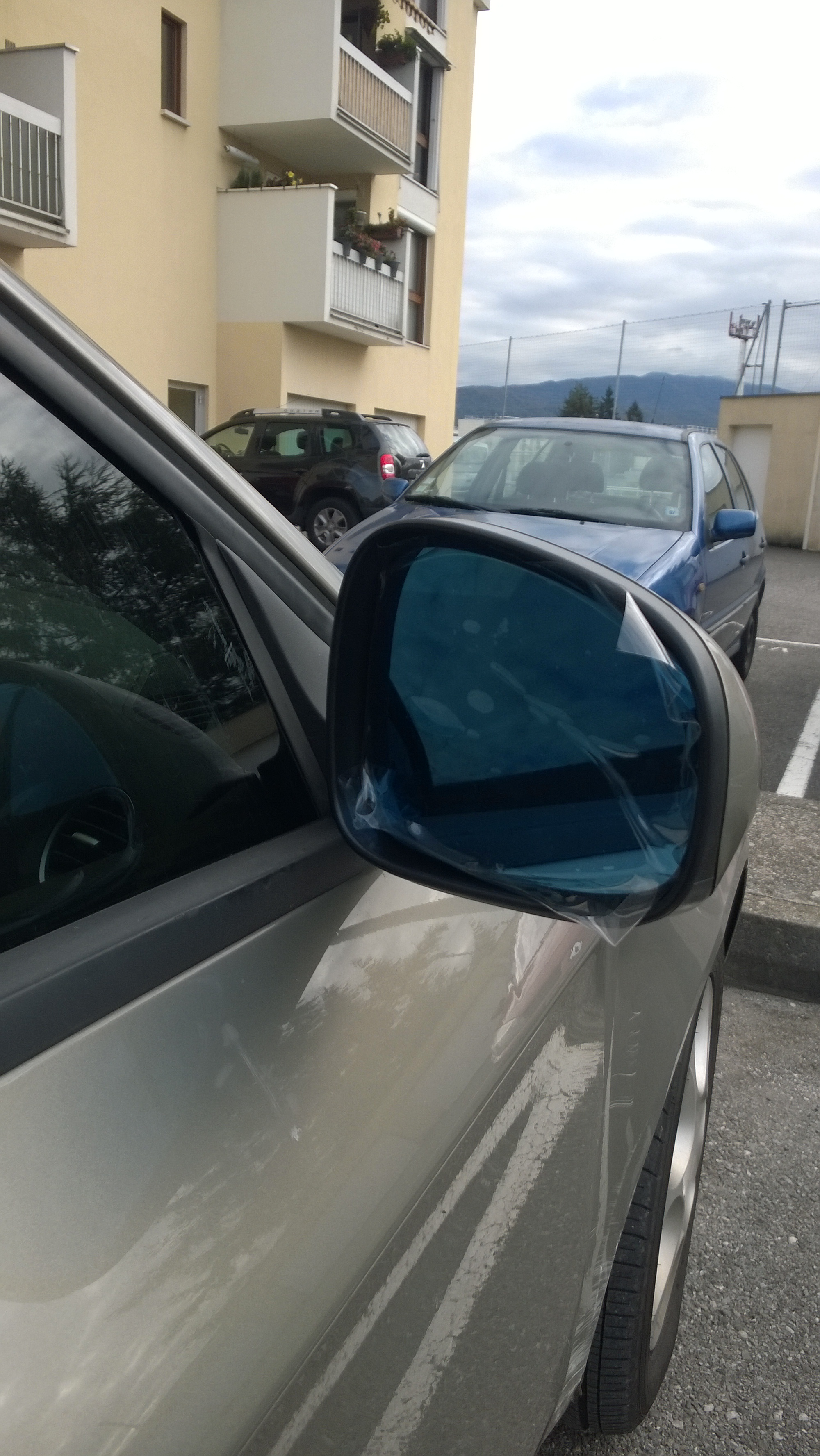

Remontage et résultat :
