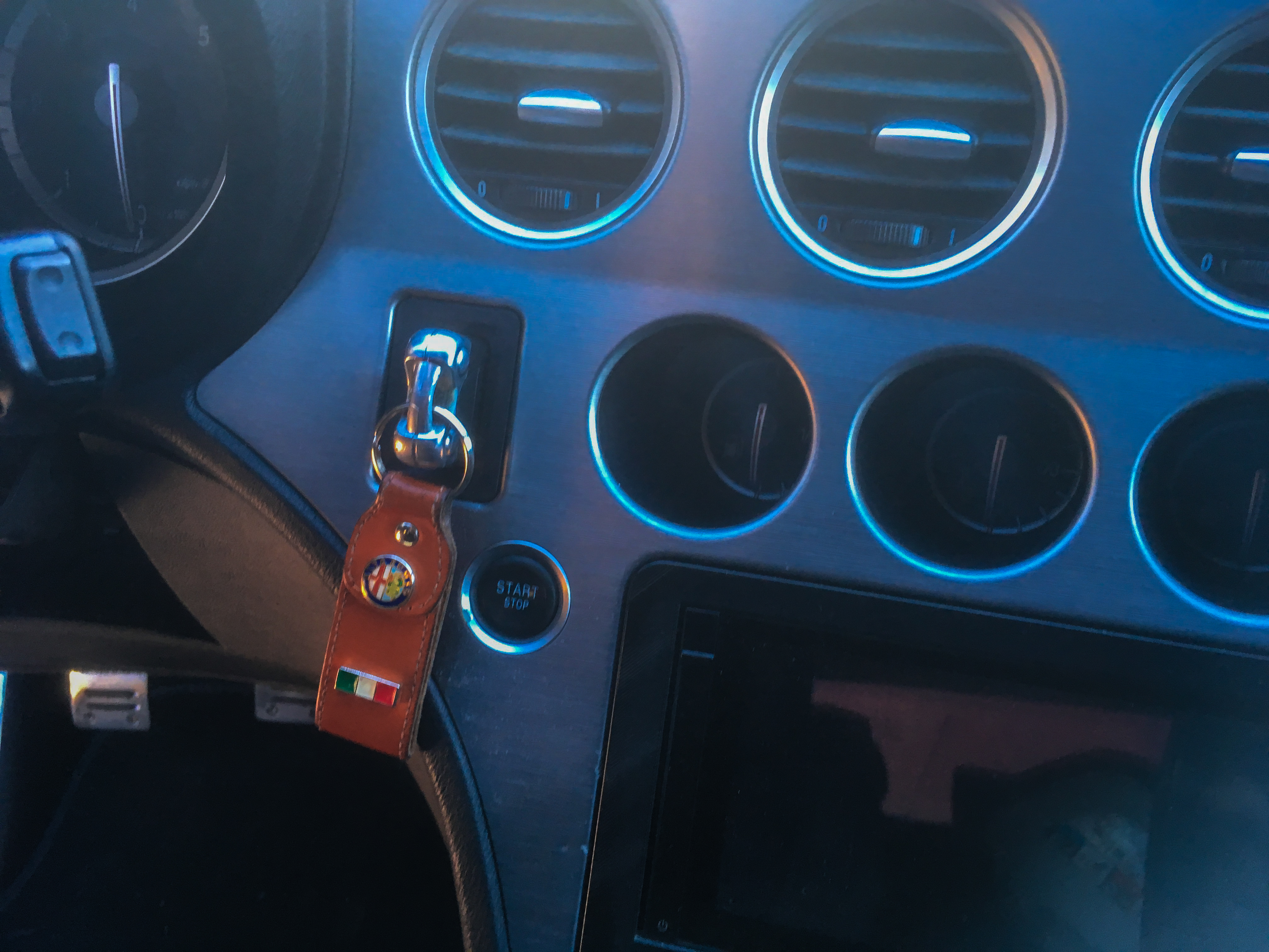

- Commencer par introduire la clé dans son logement. Ceci permettra de débloquer la direction, une fois la batterie déconnectée.
- Appuyer brièvement sur "Start/stop" afin de couper l'alimentation tout en laissant la clé.

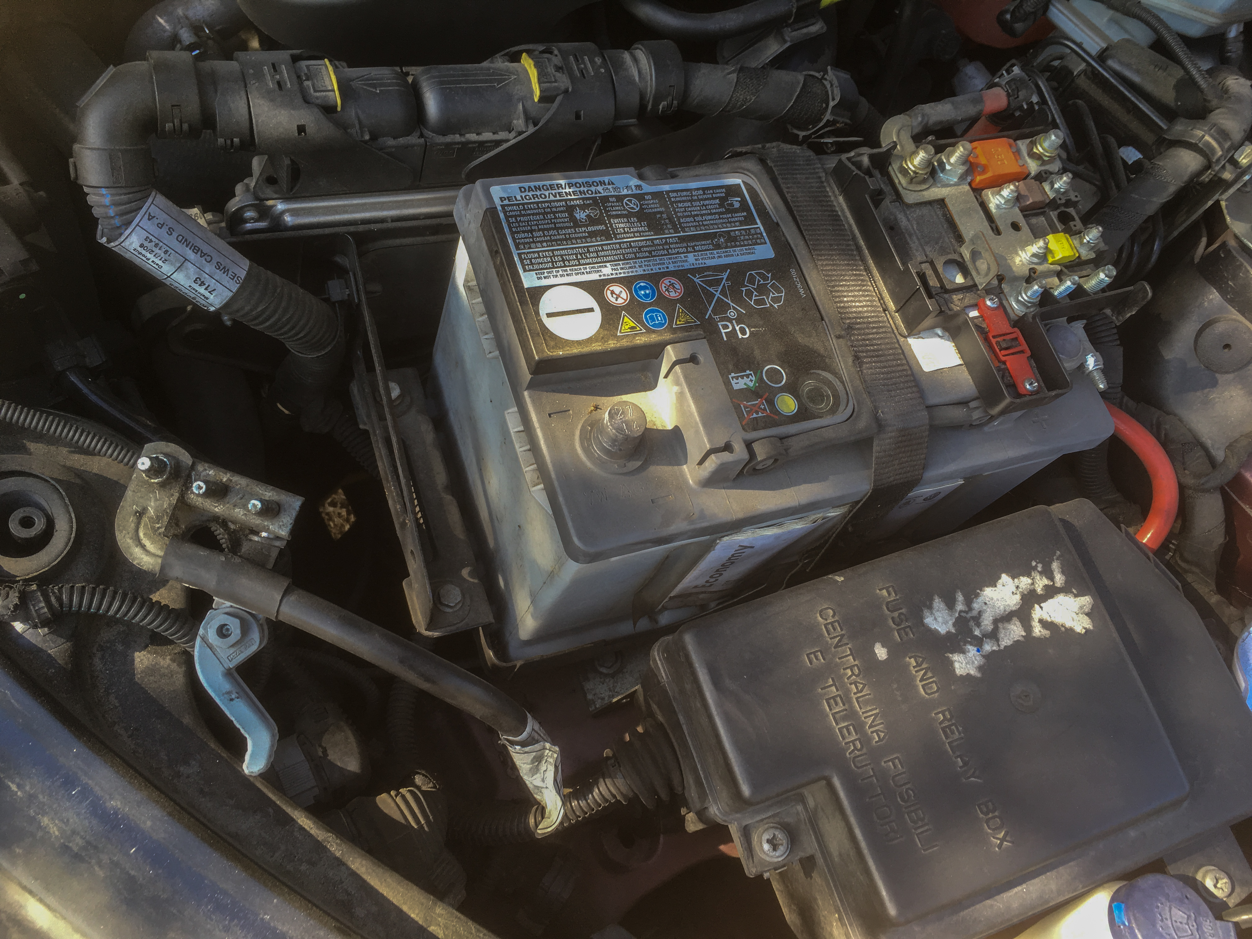

- Débrancher le pole négatif de la batterie, puis l'isoler.

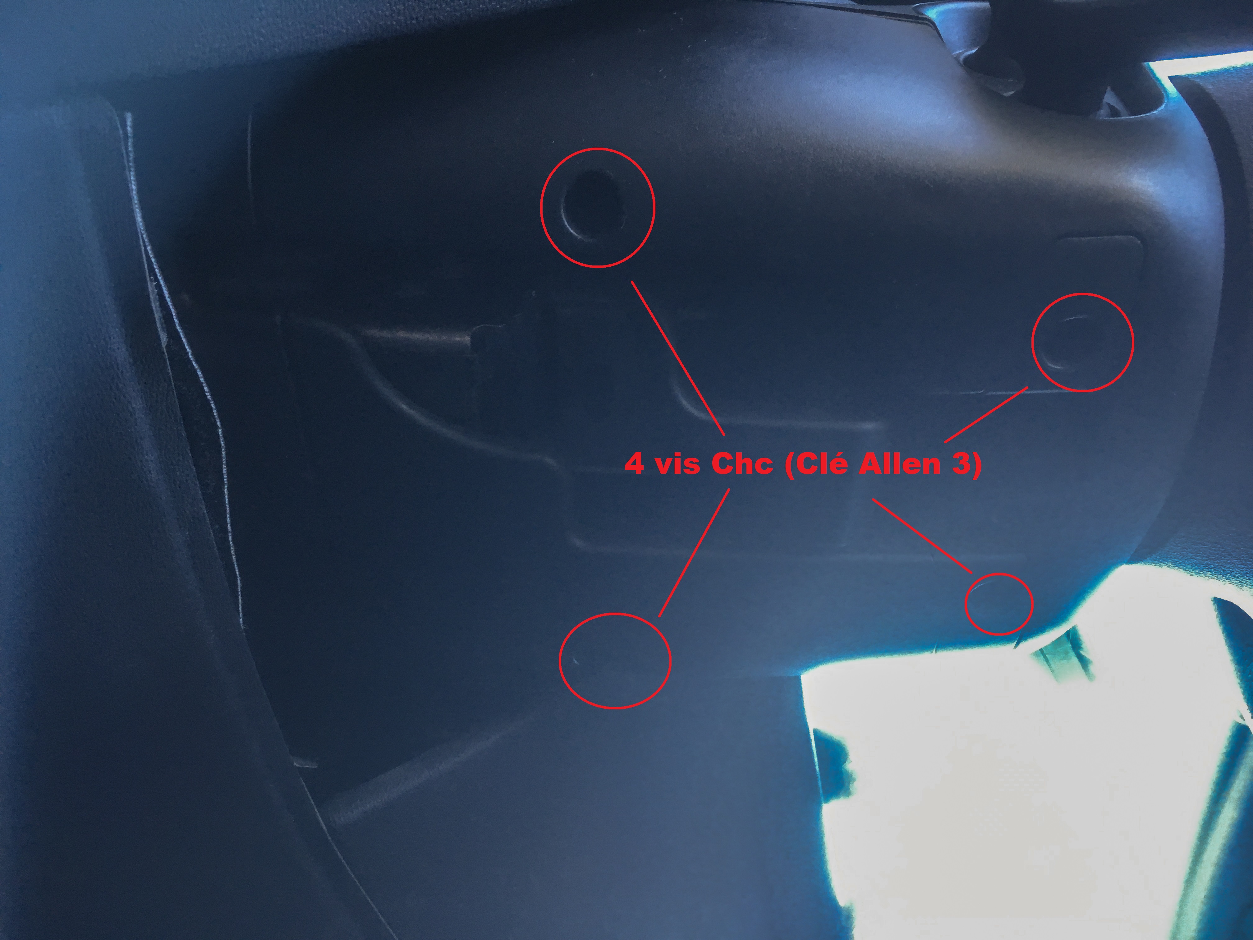

- Retirer la coque inférieure (4 vis chc, clé Allen 3).

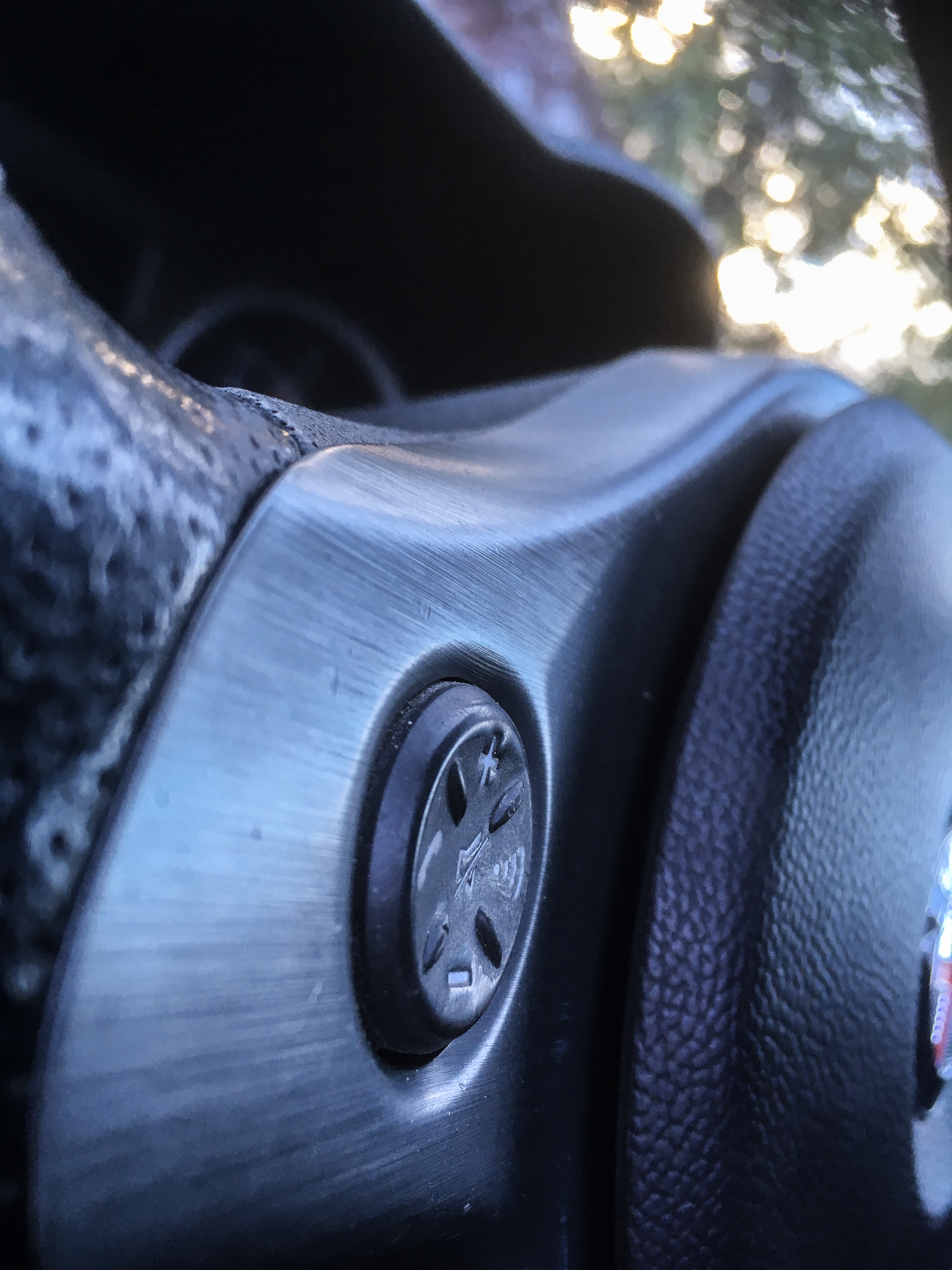

- Tourner le volant à 90°( droite ou gauche il n'y a pas d'importance, puisqu'il faudra faire le deuxième coté aussi).

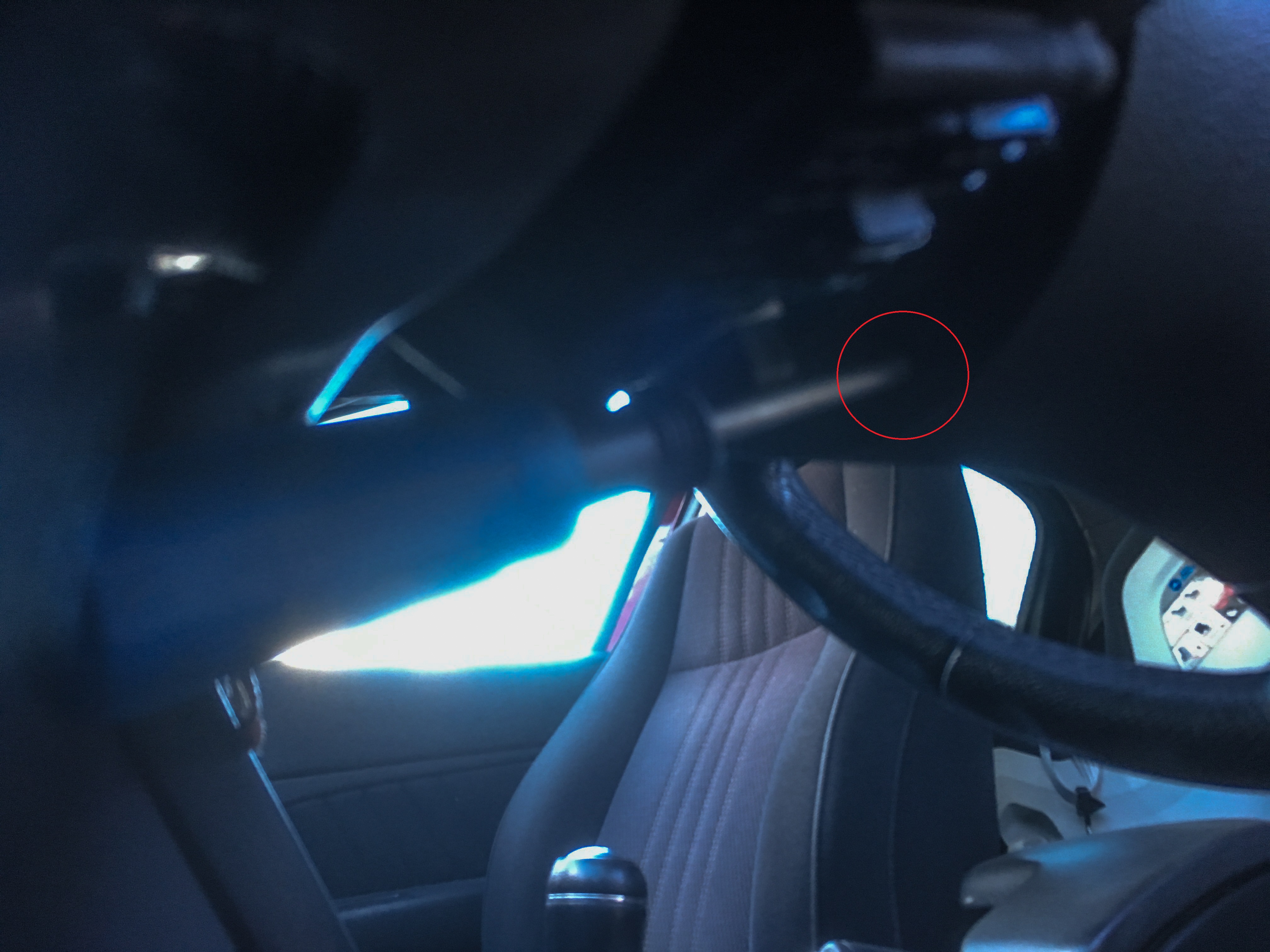

- Insérer le tournevis plat dans le trou pour venir faire levier sur le clip de l'airbag.
- Pendant que vous essayez de déclipser il faut tirer en même temps sur l'airbag, pas nécessaire de l'arracher hein, même si vous risquez d'en avoir envi ... D'où l'importance d'avoir un acolyte (qui se transformera peut être en alcoolique à la fin puisqu'il faudra le remercier avec un bon breuvage de votre choix :cheers: )
- Une fois un coté de l'airbag sorti, tourner le volant à 180° dans l'autre sens pour accéder au second trou.
- Procéder comme pour le premier coté.
- Dès que l'airbag est sorti, le débrancher. Les connections sont de type "radial" , il faut simplement presser le deux cotés de chaque prises et les retirer. Niveau repérage, elles sont de couleurs différentes, donc pas de souci.

Re merci Gaby pour ce tuto, grâce à toi, je me suis donc lancé dans un démontage et remontage du volant sur le Bréra.
il manquerait juste à insister un peu sur le fait que quand tu fais passer le tournevis derrière le volant pour virer l'airbag, il faut l'enfoncer fermement et le faire tourner encore plus fermement pour retirer les clips (t'as compris que j'ai donc un peu galéré pour faire ça :) !)
Re: [Tuto 159/Brera] Changement garniture volant
Effectivement une gros galère faut bien prendre un plat assez gros et forcer .
J'ai aussi galérer avec le mien .
