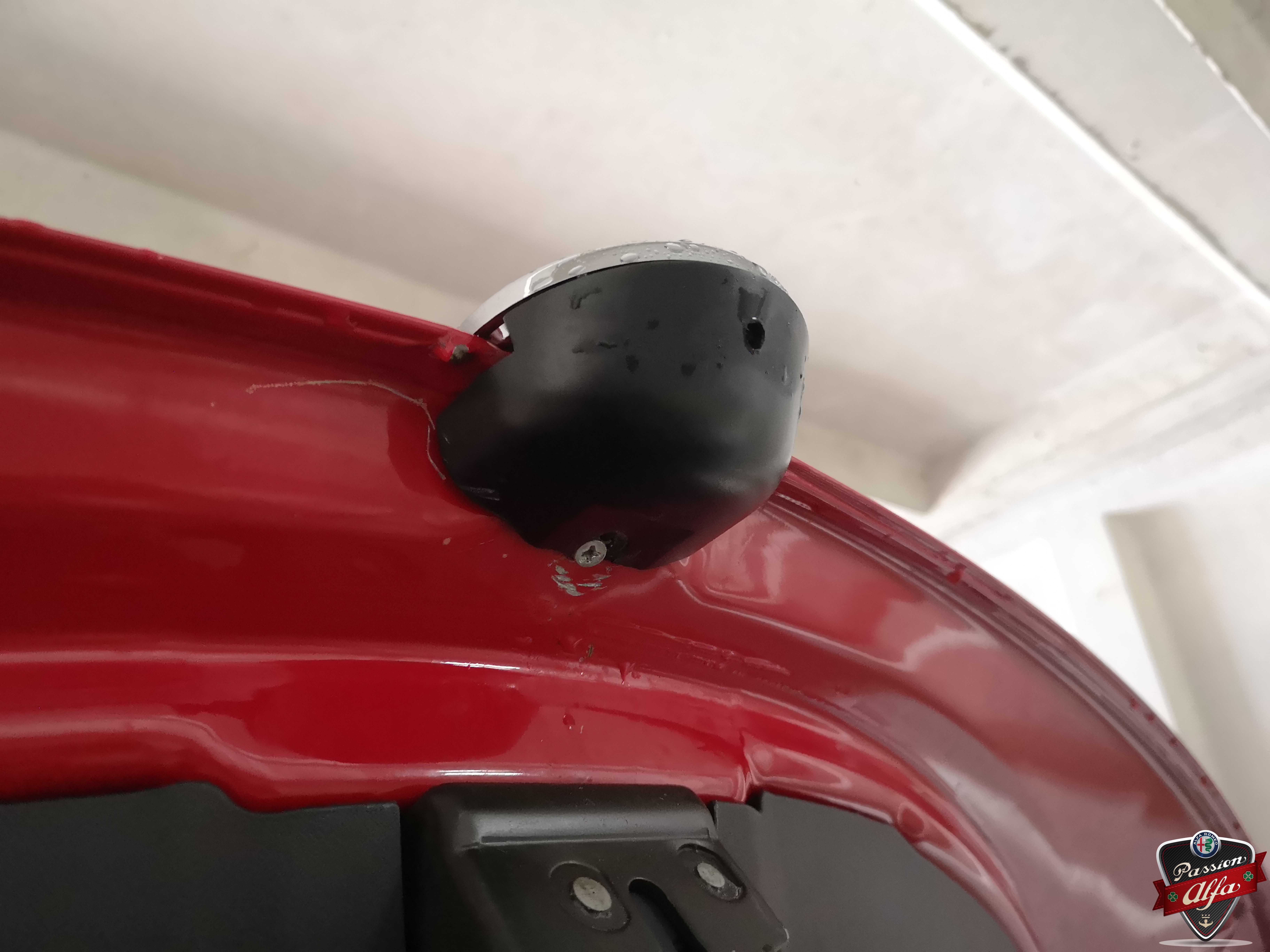

D'origine, lorsqu'il pleut, l'eau stagne dans ce cache jusqu'à ouverture où ça se renverse sur nous...
Le petit cache est maintenu par une seule vis (chez moi cruciforme mais je pense que la vis n'est pas d'origine). Une fois enlevé, le cache tombe tout seul. Il est retenu par un petit ergot au niveau du logo.
Il suffit ensuite de visser depuis l'intérieur avec un petit forêt de 2, puis agrandir avec un de 4 et/ou un de 6 (notamment si vous êtes dans une région pluvieuse).
Remontez, ça donne ça :
C'est donc discret, même une fois le coffre ouvert. :super:
Et surtout, l'eau ne s'écoule plus sur nous mais dans la petite encoche du pare-choc arrière..
