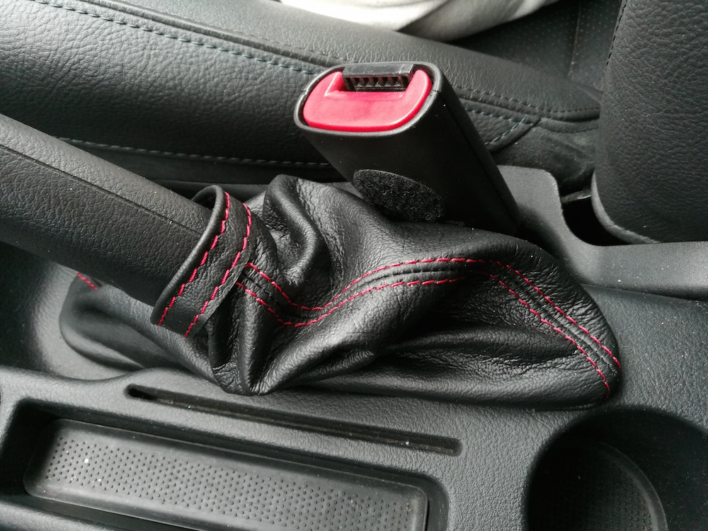

Voici comment changer les soufflets de levier de vitesse et de frein à main.
Réalisé sur une Alfa GT mais je suppose que le principe est le même pour les autres modèles.
Modèle acheté : http://www.ebay.fr/itm/ALFA-145-147-156 ... K9so7lBHBQ
La boutique du vendeur : http://stores.ebay.fr/LARTIGIANO-pelle- ... 7675.l2563
Livré en 24h par DHL, bonne qualité de cuir et commande conforme (il faut préciser le coloris de la surpiqure et le modèle de voiture).
Ca vient d'Italie en plus :mrgreen:

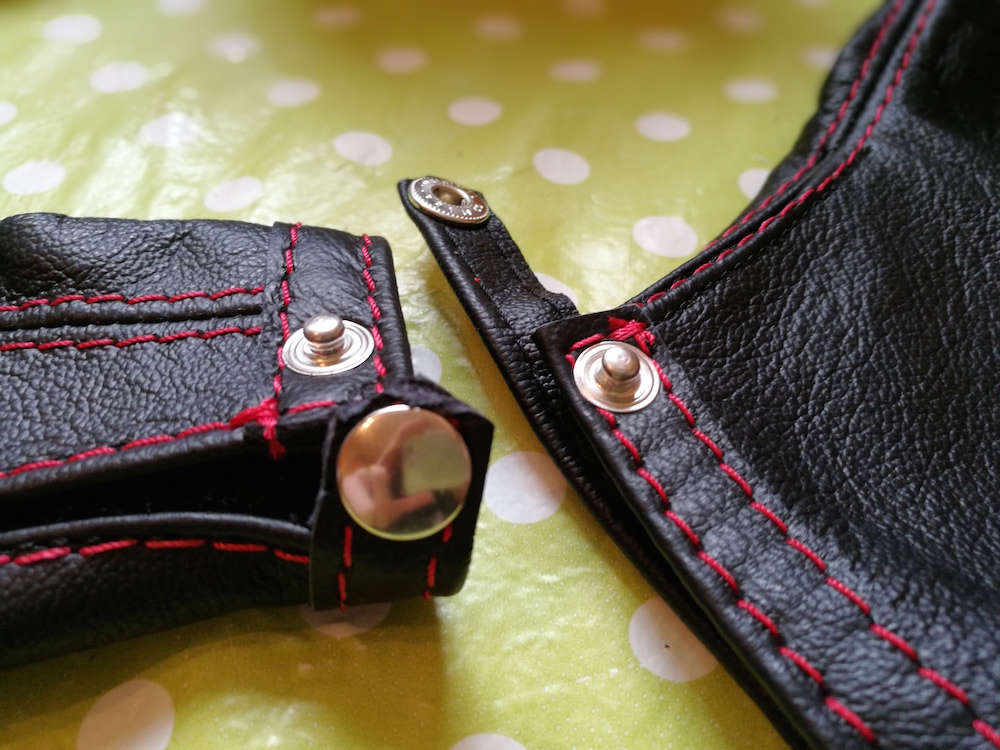

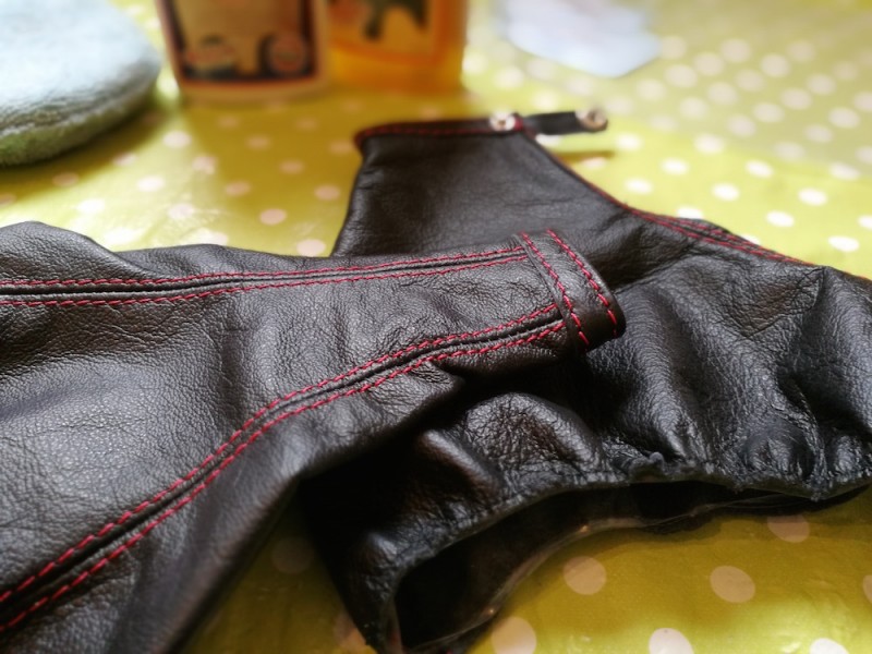

On les reçoit livrés à plat
En détail

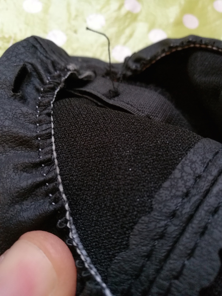

L'ancien soufflet VS le nouveau
Pour le declipser, ouvrez la pression et le scratch et faites levier pour le declipser. Rien de plus simple.

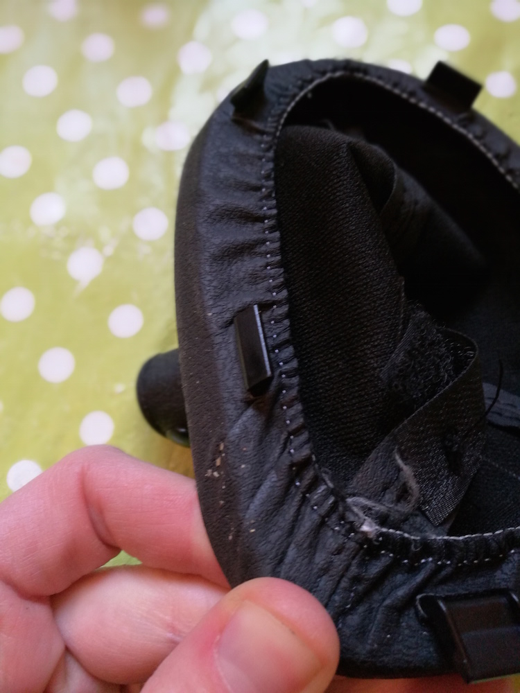

On peut ensuite enlever les enjoliveurs en plastique
Le cuir est percé pour tenir sur l'enjoliveur
Avant tout, on profite d'avoir tout démonté pour nettoyer le nouveau cuir :super:
Les nouveaux soufflets sont plus grands, plus de cuir, mais tout rentre bien.
Une planche à couper et un cutter et on fait les trous dans le nouveau soufflet
Insérez l'enjoliveur et faites des marques au stabilo, dans l'intérieur du cuir
Une fois en place
AVANT / APRES :super:
Et le bébé pilote qui s'y croit, frein à main dans le virage en épingle :1dent
