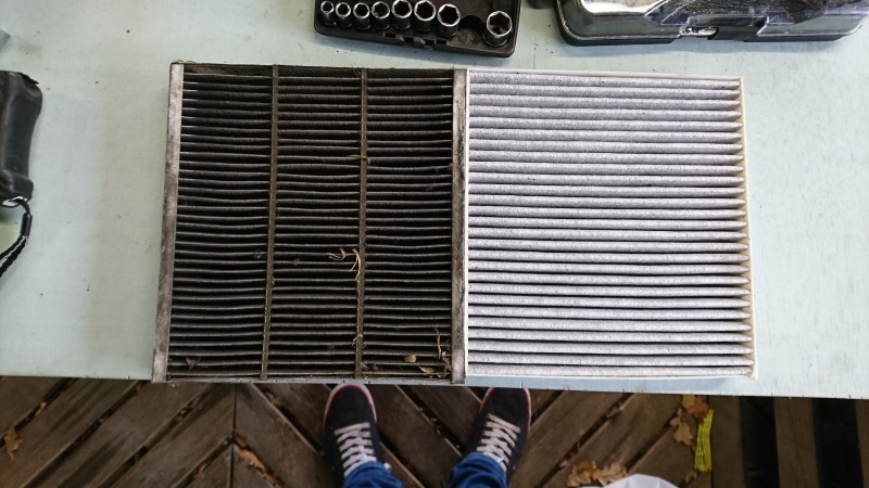

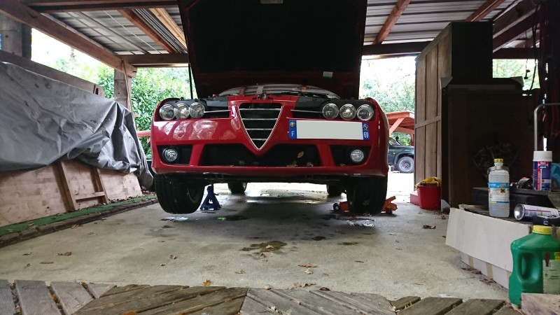

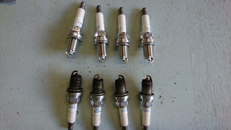

Grosse révision de la belle à l'approche des 130 000 km
Vu la pluie et les orages prévus, on se réfugie dans le garage !
On lève la grosse :
Et on s'attaque à tout ce qui bouge
Les bougies : Changées en Janvier 2011 à 81 000 km, elles étaient bien crades...
Puis, la petite opération annuelle : Pour finir par quelque chose qui n'avait, visiblement, pas été fait depuis quelque temps... Je me disais bien aussi que la clim passait moins bien dans l'habitacle... Fais plus frais maintenant.
Dans les accessoires, ben oui, faut la dédommager de passer l'après-midi les 4 fers en l'air :

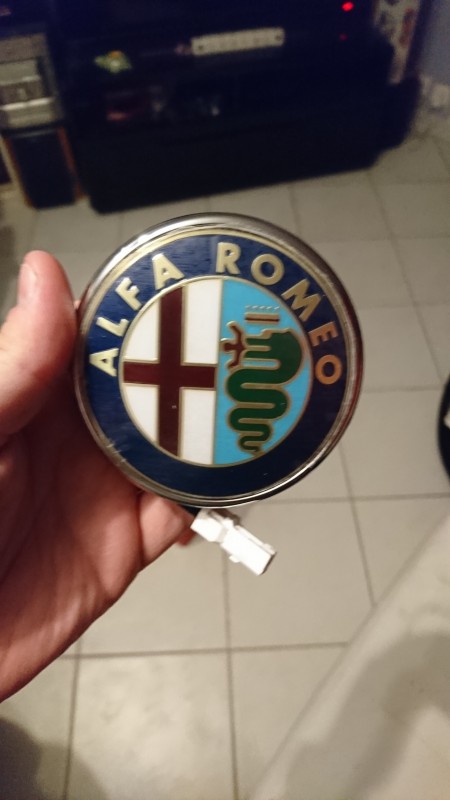

Ce n'est pas encore monté, je n'en suis qu'au stade "projet" et élaboration des plans électriques, ainsi que de voir comment je peux faire passer le câblage dans la hayon puis dans l'habitacle.. Mais je peux déjà vous dire que ça s'adapte sans trop de bidouilles, comme à l'origine.
Le logo n'est pas fade, c'est juste la film plastique de protection
Les tutos arrivent bientôt.

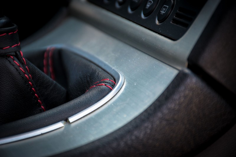

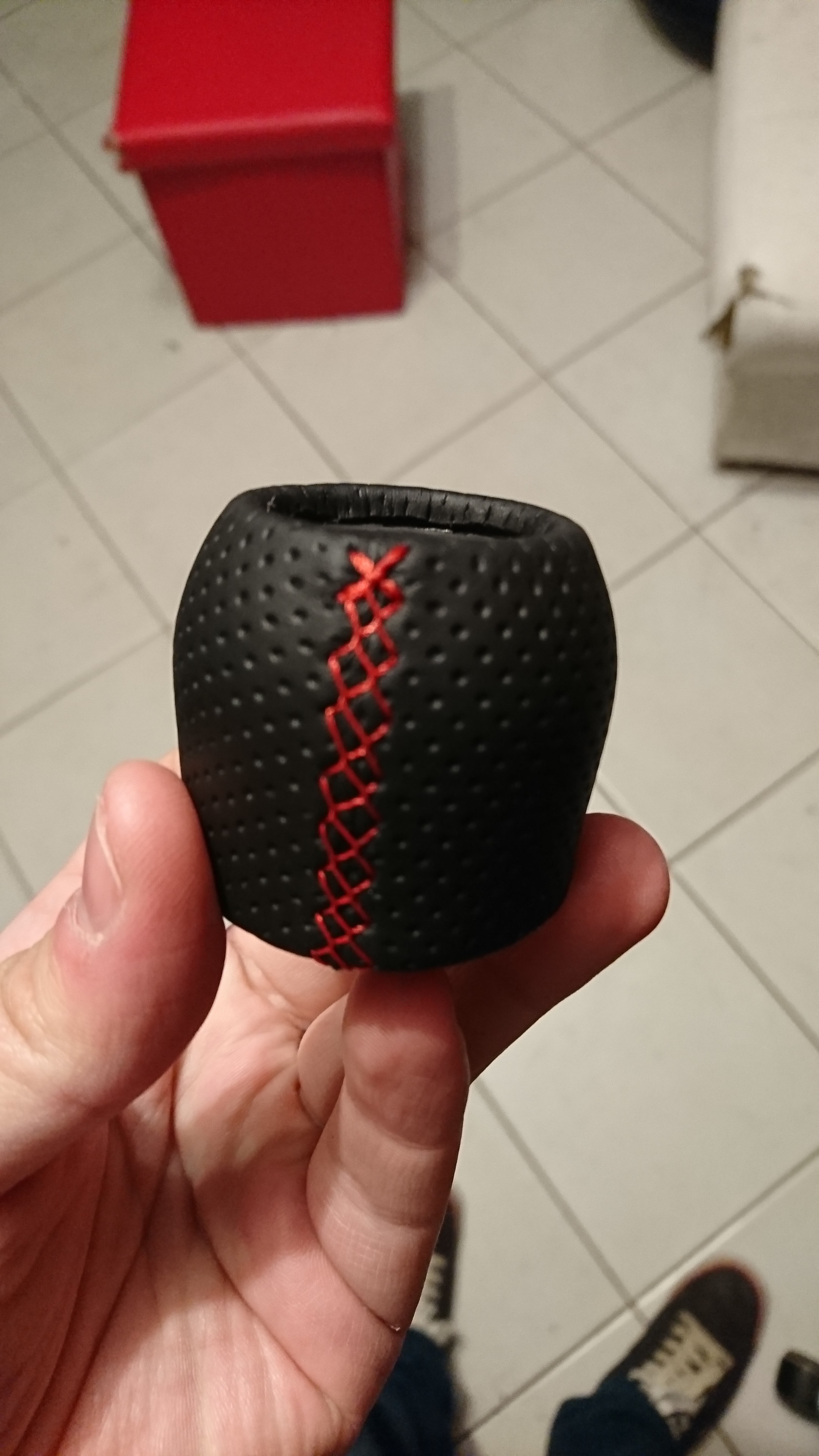

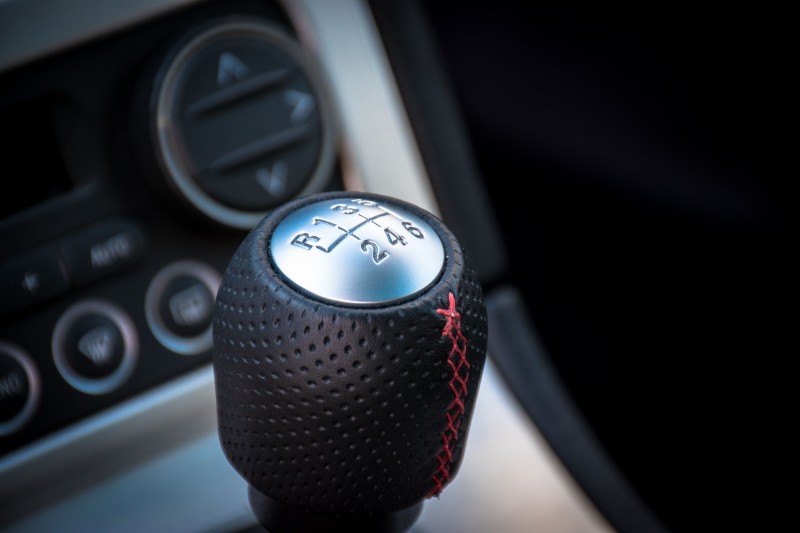

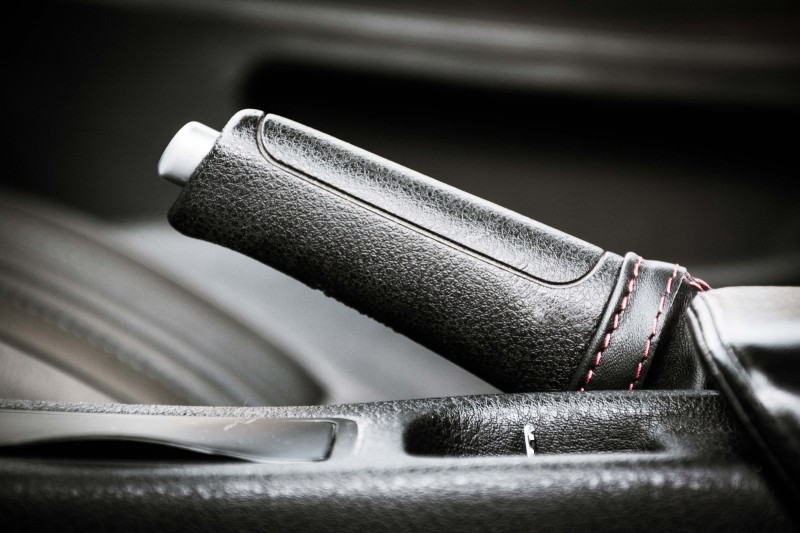

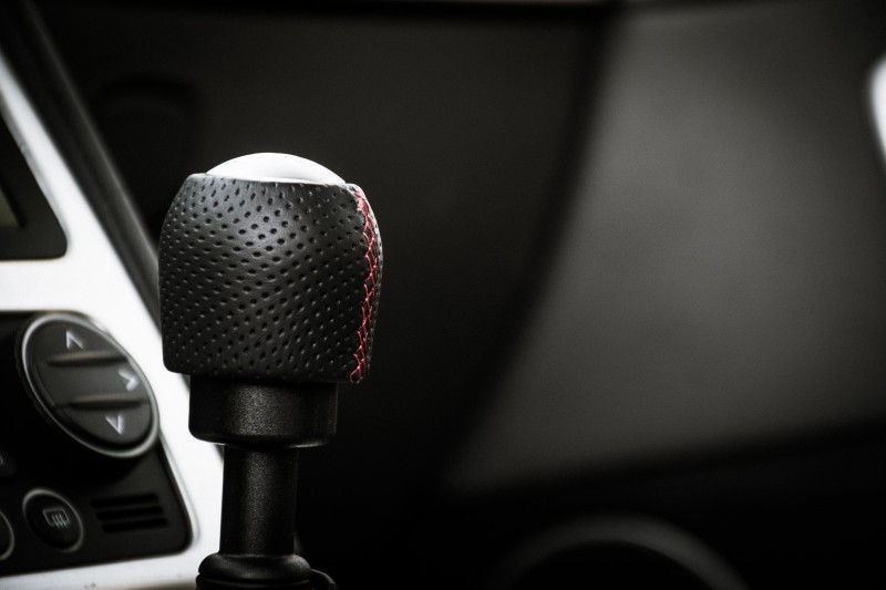

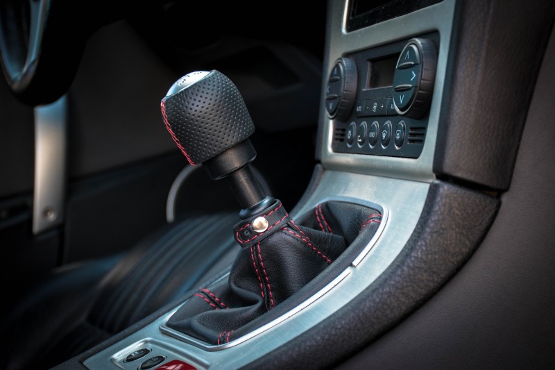

J'aime bcp ce pommeau !

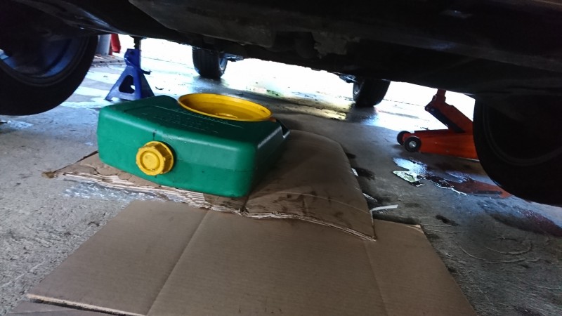

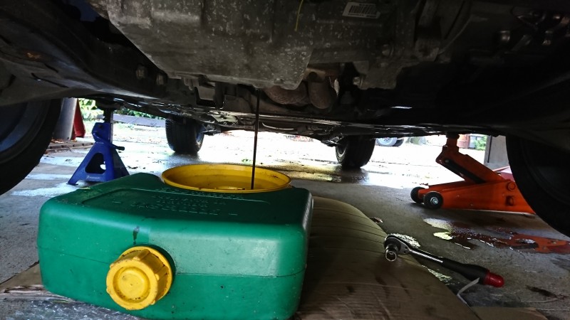

Une bonne vidange comme on les aime et à l'abri en plus, parfait quoi !
- PK69
- Messages : 1446
- Localisation : Lyon
Top le pommeau !

Le pommeau
Ça fait un moment qu’il me tente celui là
Suis bien intéressé sur l’adaptation pour l’ouverture par le logo
on en parle quand tu veux

Pas mal du tout le pommeau, mais maintenant les soufflets pommeau+frein font tâche

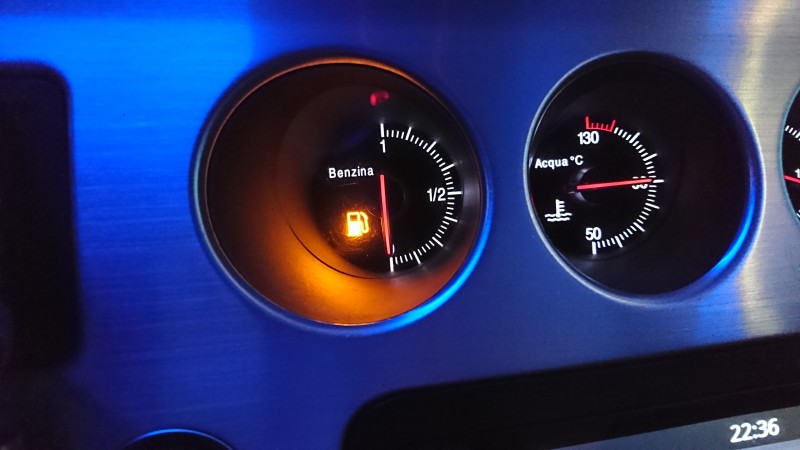

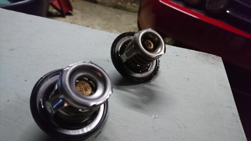

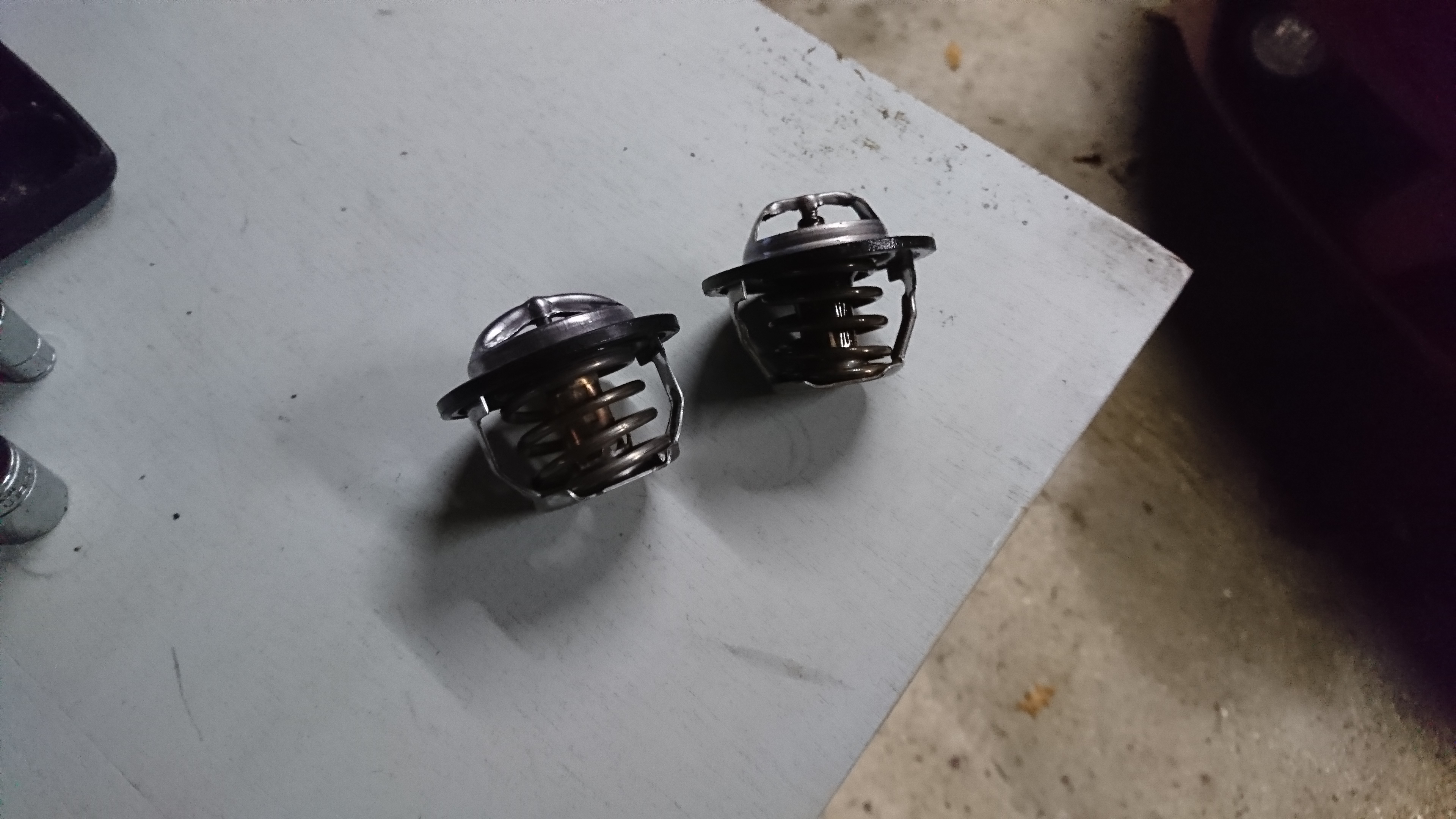

Bon, Brera immobilisée chez mon meilleur ami..
La purge du LDR n'a pas bien fonctionné, le calorstat est complètement bloqué en position fermé, les ventilateurs ne se déclenchent pas quand l'eau atteint les 90°.
(photo disparue)
(photo disparue)
Modifié en dernier par CocoNats le ven. 5 avr. 2019 00:25, modifié 2 fois.
C'est vraiment le point faible ces calorstats sur nos Alfa
Je comprend pas le pourquoi

Pour ceux qui n'ont pas trop suivi, le garage BUSSON m'avait indiqué il y a quelques mois que mon radiateur commençait à fuire légèrement. En gros, d'un mois à l'autre je passais du niveau maxi au mini. C'est pas énorme, mais c'est à surveiller pour éviter les ennuis.
J'ai eu la brillante idée d'utiliser un produit miracle ou, comme aime le dire notre président, de "la poudre de perlimpimpim" (
), à savoir de l'anti-fuites radiateur Wynn's (je ne remet pas en doute l'efficacité du produit, FredVR en a été totalement satisfait).
Plus aucune fuites, génial ! problème résolu pour 20 €, bien moins qu'un radiateur neuf !
Sauf que, miss Brera s'est mise à chauffer anormalement dans des conditions "d'efforts" (côtes en première à faible vitesse) et de manière répétées (4 fois au total, sans jamais dépasser les 105/110°). J'avais créé un topic par rapport à ça justement, ici.
A l'occasion de la grosse révision des 130 000, et sur vos conseils, je me suis dis "je vais purger tout le liquide de refroidissement et ça fera partir les résidus de produits".
La purge s'est bien passée, mais pas la suite. Le ventilateur ne se déclenchait plus, le moteur chauffait sans s'arrêter.
J'apelle Pat en urgence qui, à distance, me diagnostique un calorstat défectueux (cf ce topic).
Donc je change ce dernier, qui effectivement était bien bloqué en position "fermé". A noter que c'est plus simple que sur les JTD car ce n'est que le mécanisme de ressort à changer, et pas tout le corps du calorstat avec les durites, mais plus ch*ant car l'accès est clairement moins aisé.. Faut avoir de petites mains
Je démarre, et là, rien, nada. Le calorstat s'ouvre bien, les durites chauffent toutes, j'ai bien du chauffage et à gogo (donc j'exclu un problème de pompe à eau) mais les ventilateurs ne fonctionne pas.
Là c'est le moment où, scientifiquement, mécaniquement (ou ce que vous voulez), je suis dans l'impasse : moi pas comprendre.
Je redemande à Pat son avis, j'appelle Dr BUSSON, je dérange lolo pour tester sur son JTS, raul avec ses conseils.. Bref, je réveille le quartier pour trouver le pourquoi du comment :
- Fusibles
- Remise à zéro des paramètres
- Relais
- Résistance du ventilateur
- Tester le ventilateur avec la clim
Plein de solutions en vrac, que j'ai fais étapes par étapes :
- Je test les relais et les ventilateurs avec MES (si le ventilateur s'actionne bien et qu'on entend bien le "clic" du relais)
- Je nettoie les connexions des fusibles
- Je remet à zéro les paramètres
- Je démarre avec la clim
Et là, et là, les ventilateurs fonctionnent. Ils s'allument, tournent comme avant. Je laisse chauffer le moteur au ralenti et vérifie avec MES qu'on ne dépasse pas les valeurs critiques. le calorstat s'ouvre (la température chute de 5° d'un coup
), elle remonte, le ventilo refroidit tout ça, et ça ne (sur)chauffe plus !!
Je décide, MES toujours connecté, d'aller faire un tour : mode conduite pépère, un peu de gaz, conditions de bouchons (1ère au ralenti), je re-teste la côte, j'arsouille... L'aiguille ne bouge plus, ouf !!
Il me restera les prochains jours de bien vérifier le niveau qui peut peut-être encore bouger, mais miss Brera est revenue à la maison sans encombres.
Et tant mieux parce que la Fiat Punto de ma soeur, c'est pas ça..
(mais ça dépanne bien
Un immense merci à tous pour votre aide, grosses pensées à Pat que j'ai dérangé à certaines heures plus ou moins contraignantes..
Désolé pour le pavé, je suis tellement content. j'avais tellement peur d'endommager mon joint de culasse avec tout ça, j'en dormais mal..

Merci pour le retour , et biensur la fin heureuse
tant mieux, c'est clair que dans ces cas là, on dort mal
au final, le ventilo s'est remis à marcher sans que tu ne fasses rien d'autre ?
peut être juste le temps que tout se "remette" dans l'ordre après quelques démarrage ??
Bon, tu auras droit à une place au chaud alors, avec sa cousine
EUSKADI 64
- Messages : 76
- Enregistré le : mer. 9 nov. 2016 11:01
- Localisation : Brie comte robert (77)
- Voiture(s) : Alfa 159 JTDM 150 2009
C'est un peu ça l'idée.raul a écrit :tant mieux, c'est clair que dans ces cas là, on dort mal![]()
peut être juste le temps que tout se "remette" dans l'ordre après quelques démarrage ??![]()
La première fois j'avais mis le chauffage pour faire circulter le LDR et tourner la pompe à eau, mais je l'avais coupé au bout de 2/3 minutes. Probablement que ce n'était pas assez pour tout le circuit.
Et hier, sur les conseils de Lolo, j'ai laissé tourner du début à la fin : chauffage à 32° au début jusqu'à 60/70° , puis clim à 16° sur la fin (que j'ai laissé d'ailleurs
Une alfisterie, une façon de me faire comprendre qu'elle n'aime pas être séparée de moi (
