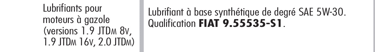

bonjour,
petit déterrage de sujet mais comme je suis sur le point d’acquérir une 159 je prends note de certaines choses dont les huiles : vous utilisez quelle huile et quelle marque pour votre 159 ? la mienne sera une SW 2.0 jtdm 170 de 09/2011, elle a 143000km.
je demande ça car j'ai recuperé un lien sur un autre forum de mécanique (surtout un gang qui tourne a l'étanol :mrgreen: :mrgreen: :mrgreen: ) et on m'a parle de ce site : DLLUB dont voici le lien https://www.dllub.com/ ... et comme je vois a coter du logo Alfa le logo Mopar je me dit que les huiles GM ne doivent pas être néfaste pour ma future italienne, je parle de ça car je vois surtout le conditionnement en 25L a 120€, ça vaut le coup de faire une petit reserve non ?
merci ...

Il te faut une 05W30 pour le 2.0 Jtdm ... il y a une norme Fiat à respecter :
Attention au FAP .. ne prends pas n’importe quelle huile 05W30 ...
Perso, je vidange tous les 10 Mkm ..
