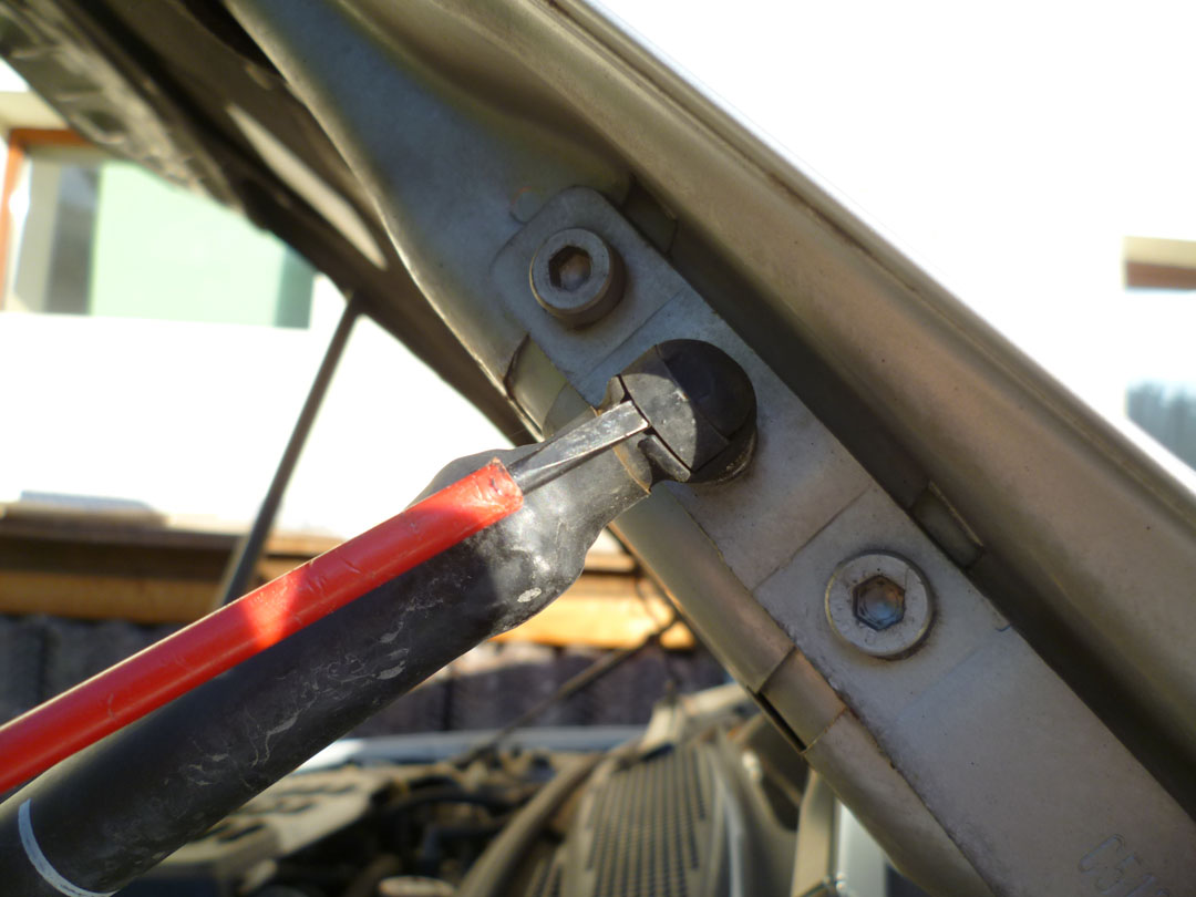

Je continu pour les voyeurs voyants, vous engagez votre tournevis plat dans la fente (du vérin!!) comme ceci
Puis vous tirez vers vous pour dégager la lamelle en ferraille, soit vous l'enlevez complètement soit vous tirez le vérin en même temps et il se débloque tout seul. Pas besoin de forcer, ça vient tout seul. C'est la même technique pour toutes les têtes de vérin.
Vous n'avez plus qu'a prendre votre vérin neuf et vous le clipsez sur le tétons du capot. Si le vérin est trop long pour le remettre, soulevez simplement le capot et ajustez la hauteur pour pouvoir le mettre ;)
