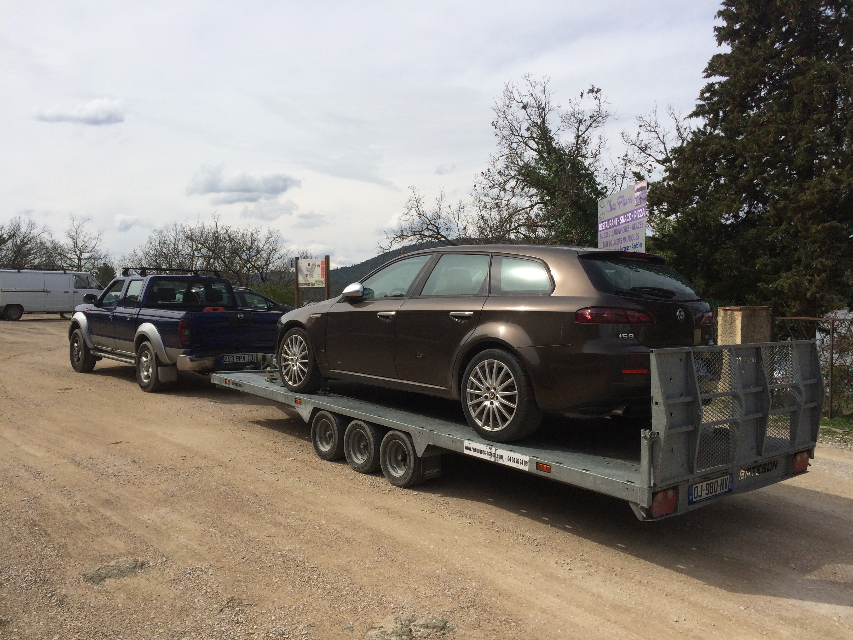

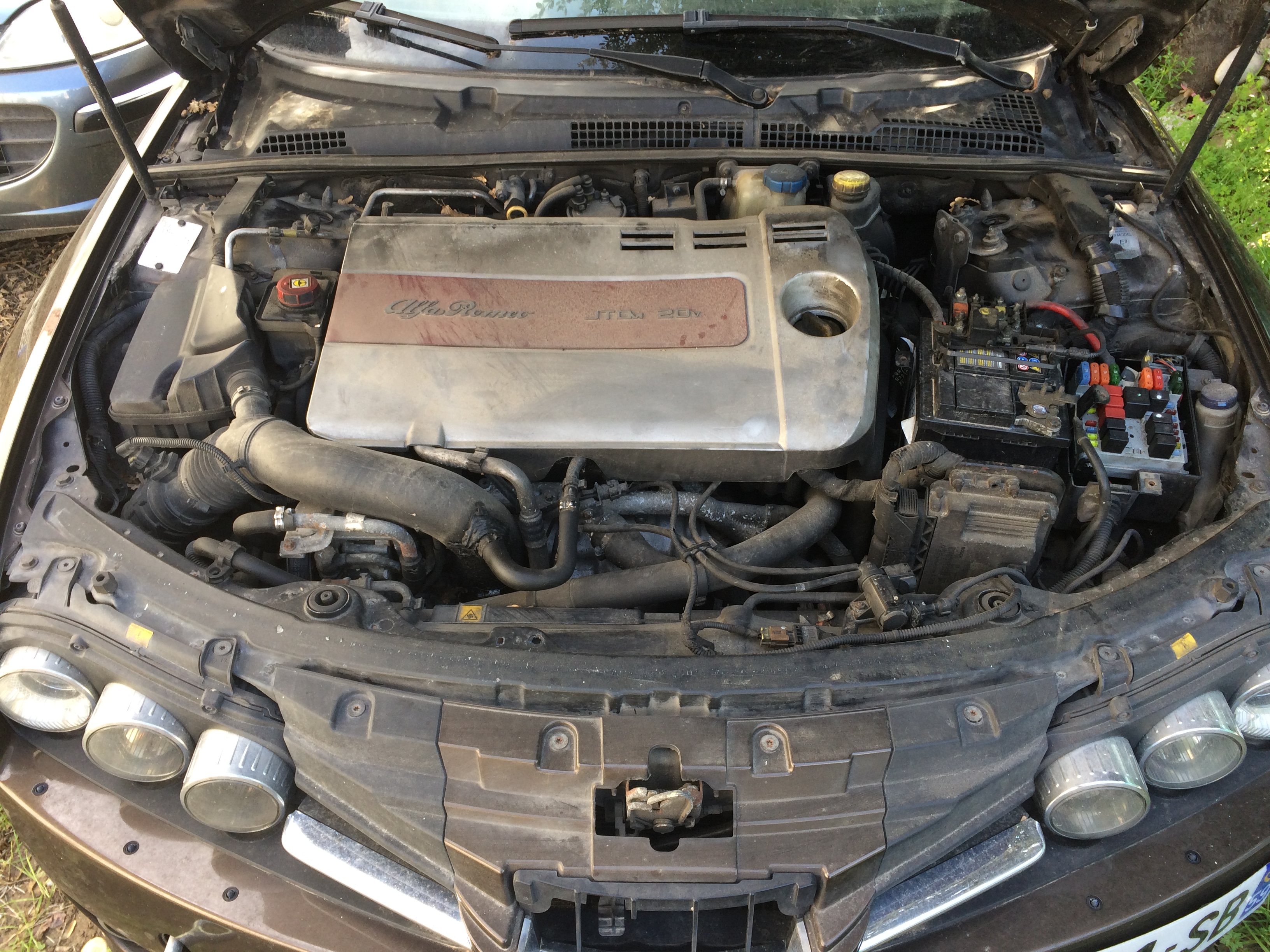

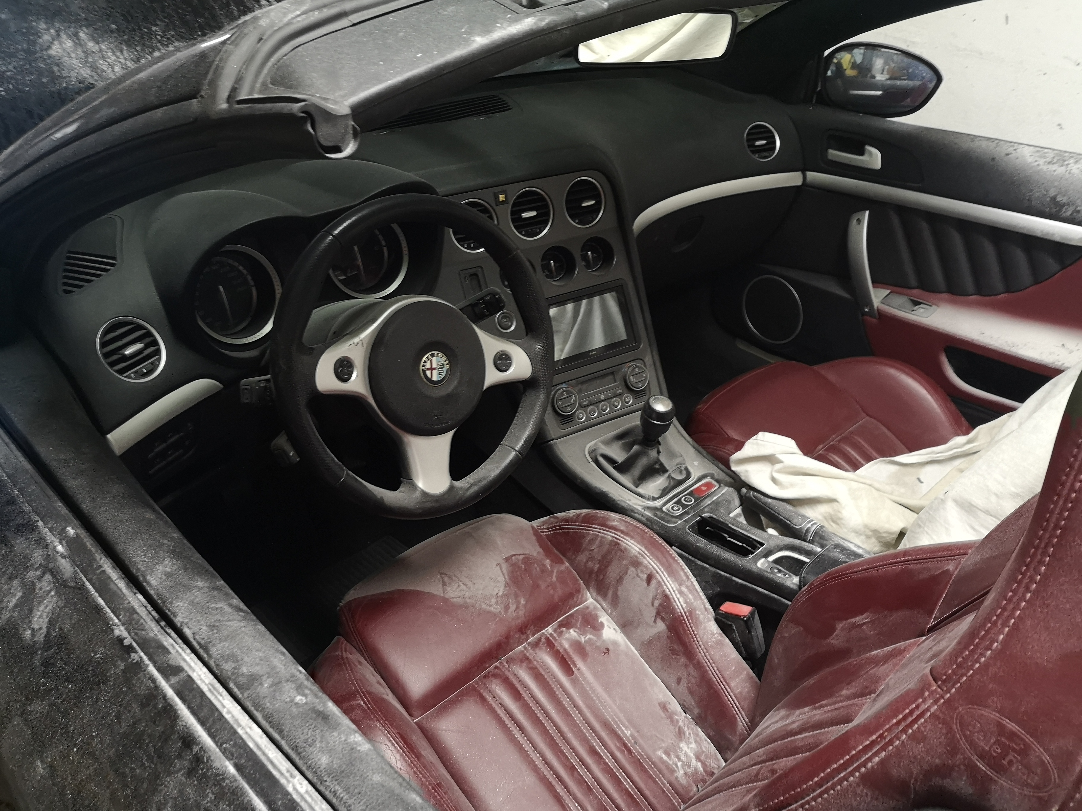

Pas grand'chose... Tout était à l'image de cette photo du moteur le jour de l'enlèvement... sur plateau, bien sûr!

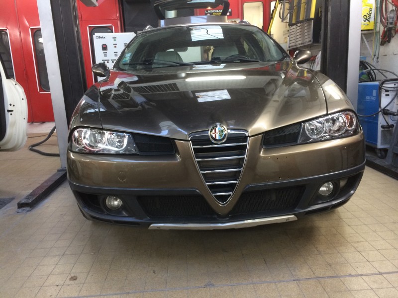

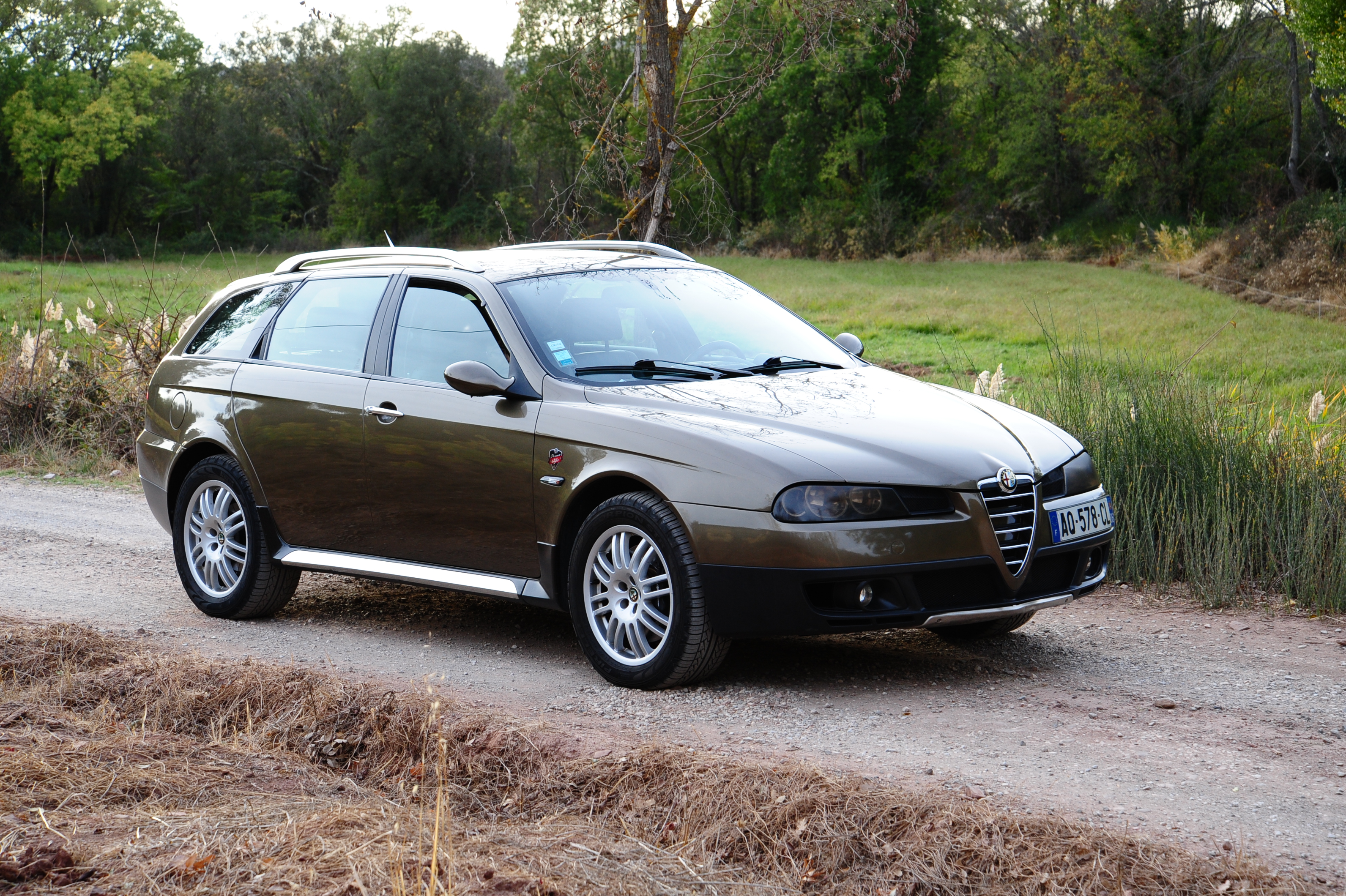

Sog, c'est peut-être la couleur qui te fait confondre avec le crosswagon...
Le Cross c'était un bijou! Sur cette photo c'était 2 semaines avant la vente
Et celle-ci la veille...
La 159 c'était une épave! Petit à petit elle reprend forme mais c'est du temps et du budget.

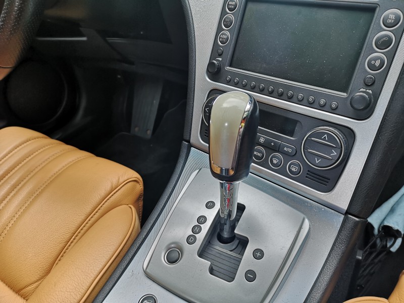

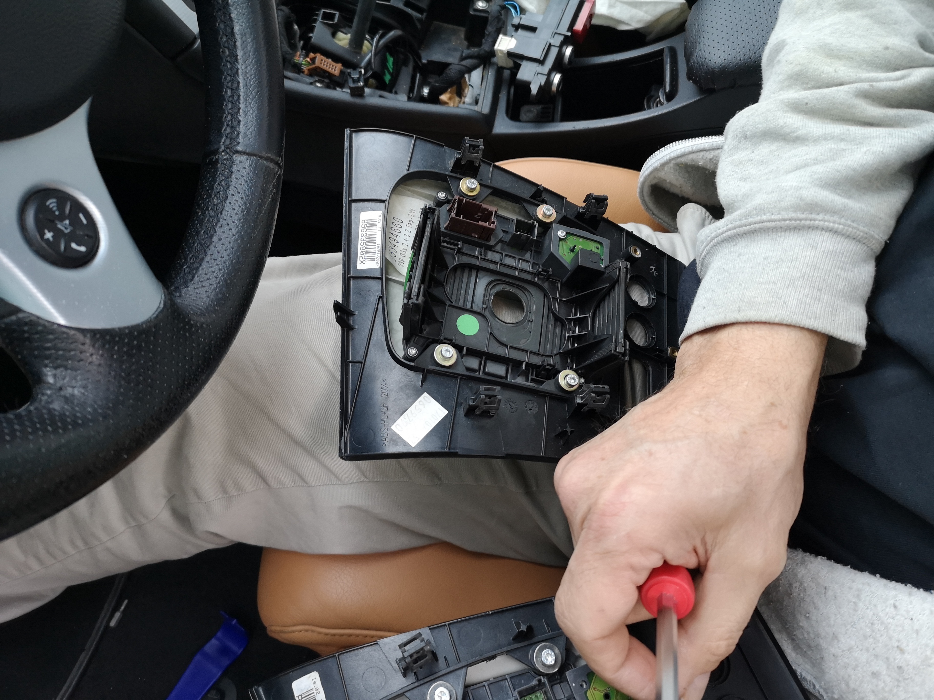

Je tiens à remercier chaleureusement Le Padrino et FredVR pour l'aide qu'ils m'ont apportée ces derniers temps pour finir de mettre au point et régler les petits soucis du SW.
Grâce à notre Padrino, j'ai un levier de boitoto qui fonctionne intégralement de pour toutes les fonctions. En effet, lors du changement de moteur, je me suis retrouvé avec une console de 1.9 Qtronic. Hé bien ce n'est pas la même que pour la version 2.4l, il n'y a pas de selecteur Sport/Winter et elle ne commande pas les palettes au volant.
Maintenant, si! Et non sans mal!
Quand j'ai entendu le Padrino dire "Ah, m..., la patte est cassée!" alors qu'il essayait de ressouder un genre de composant électronique sur le circuit imprimé de la carte de gestion de la boîte auto, j'ai eu un gros coup de chaleur!
Mais il a réussi à ressouder un fil sur un composant à 1000 pattes gros comme une pièce de 1ct!
Chapeau bas et félicitations.

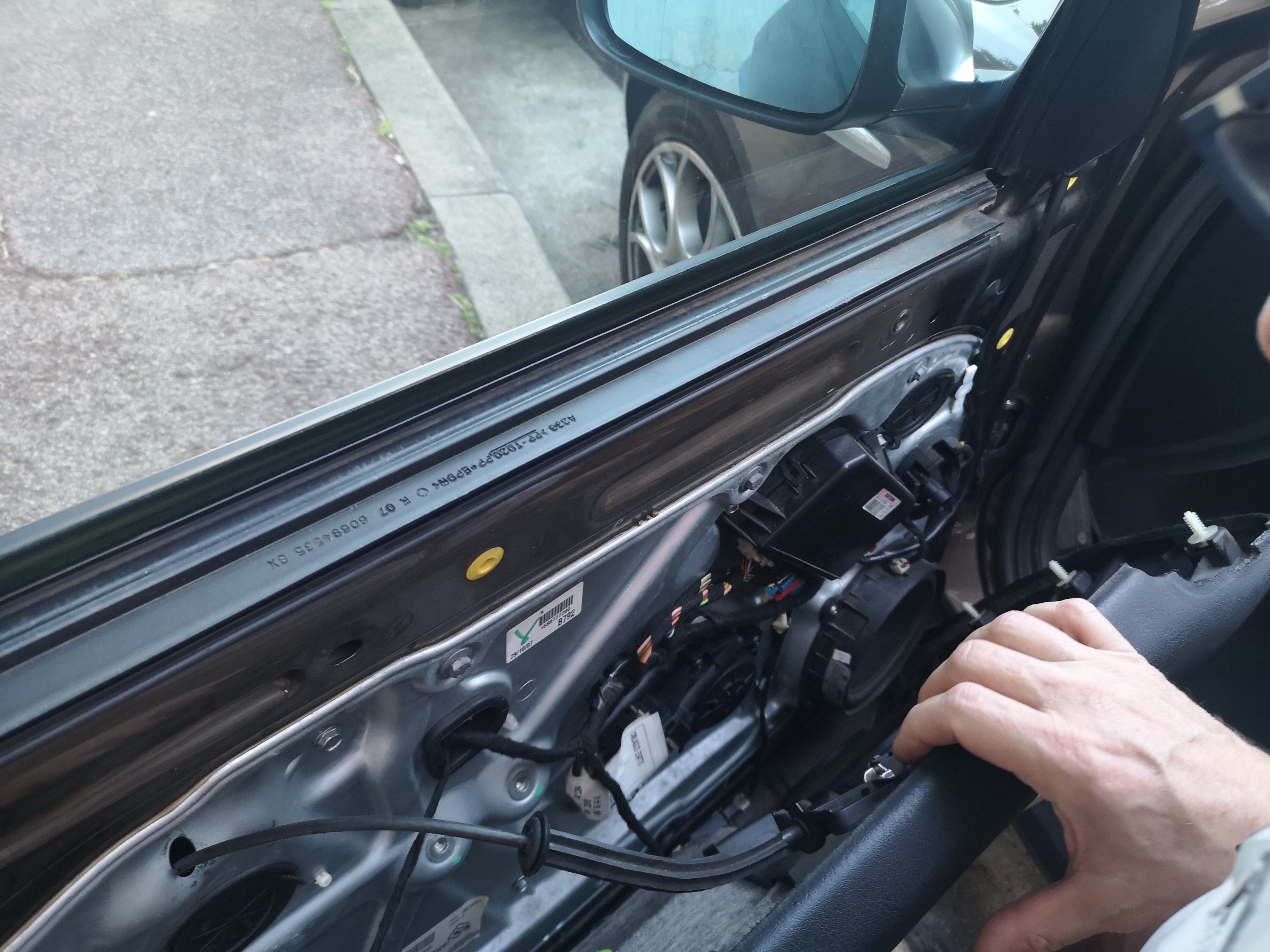

C'est grâce à lui également que le SW a de nouveau un toit ouvrant qui fonctionne et une commande de vitre électriques au point! Et une contre-porte qui ne se déclipse plus à chaque fois qu'on ferme la portière, alec cette impression que la poignée va vous rester dans la main!

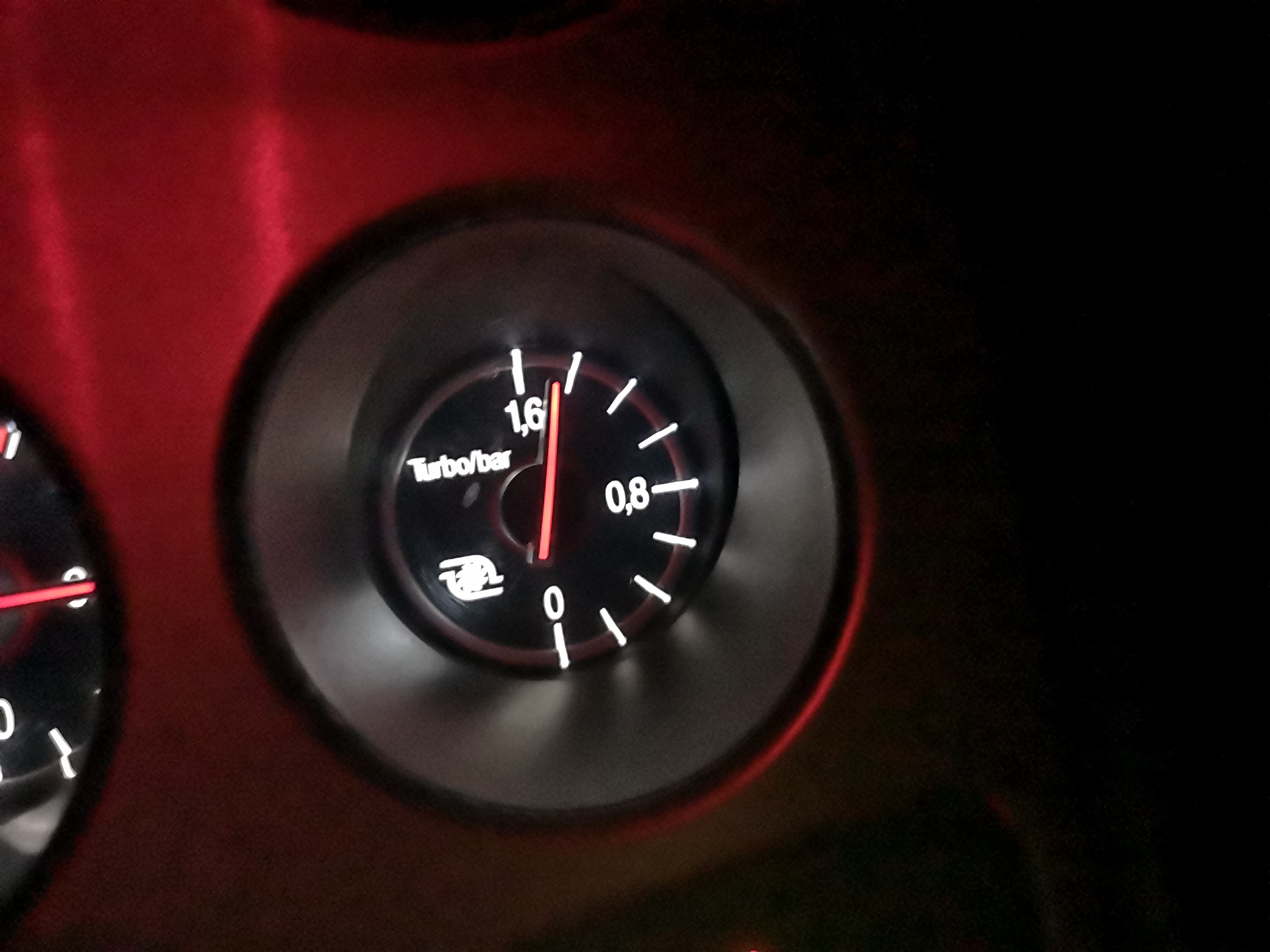

Donc je la lui ai apportée et il avait raison! La reprog était mal faite;
le turbo faisait du Yo-yo lors des accélérations; En fait, il ne fallait pas accélérer, ou alors vraiment très doucement. En clair c'était plutôt la voiture qui me conduisant que l'inverse!
Le mano de pression du turbo du 2.4 oscillait entre 0.8 et 1.5 bars avec la sensation d'être sur un bateau qui tangue sur les vagues.
Autre soucis, à 130 stabilisé sur l'autoroute la pression venait se coller à 1.5 bars et même en levant le pied, elle avait du mal à descendre en dessous de 0.8 bars.
Alors certes le 2.4l 200 ch n'est pas idéal comparé au 210 ch, l'ensemble injecteurs/turbo est au maxi de ce qu'il peut donner, mais Fred a réussi à injecter une carto qui limite cet effet de Yoyo et surtout qui permet de souffler une pression normale de turbo.

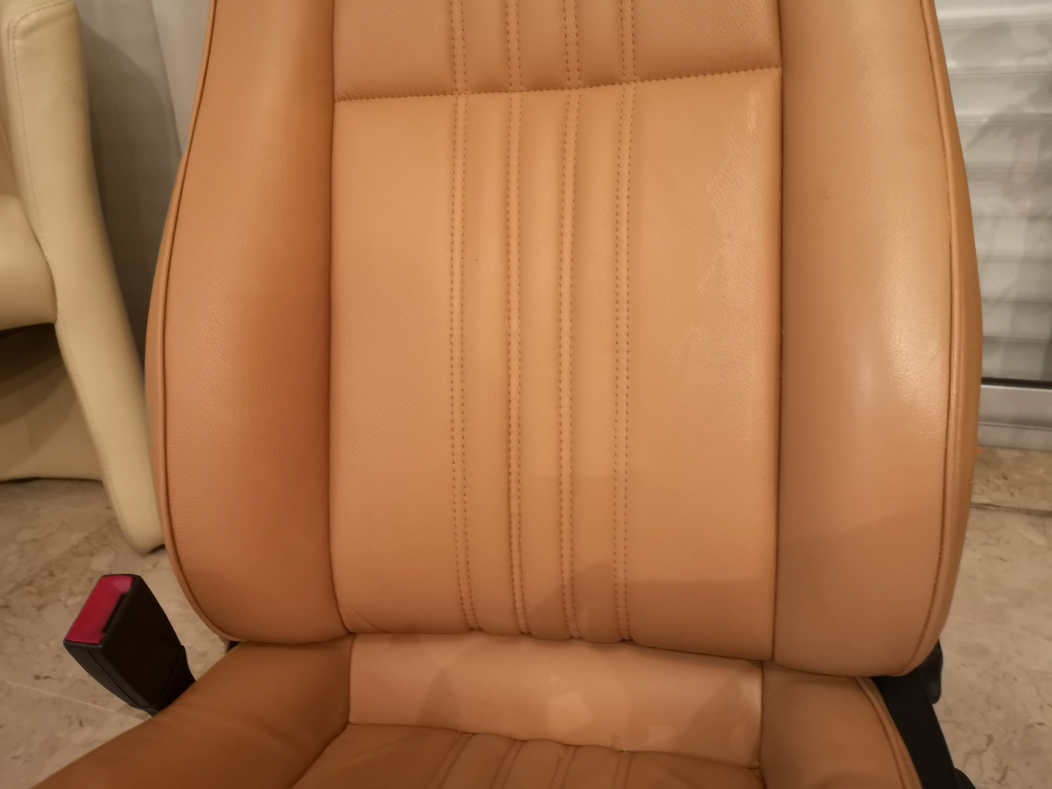

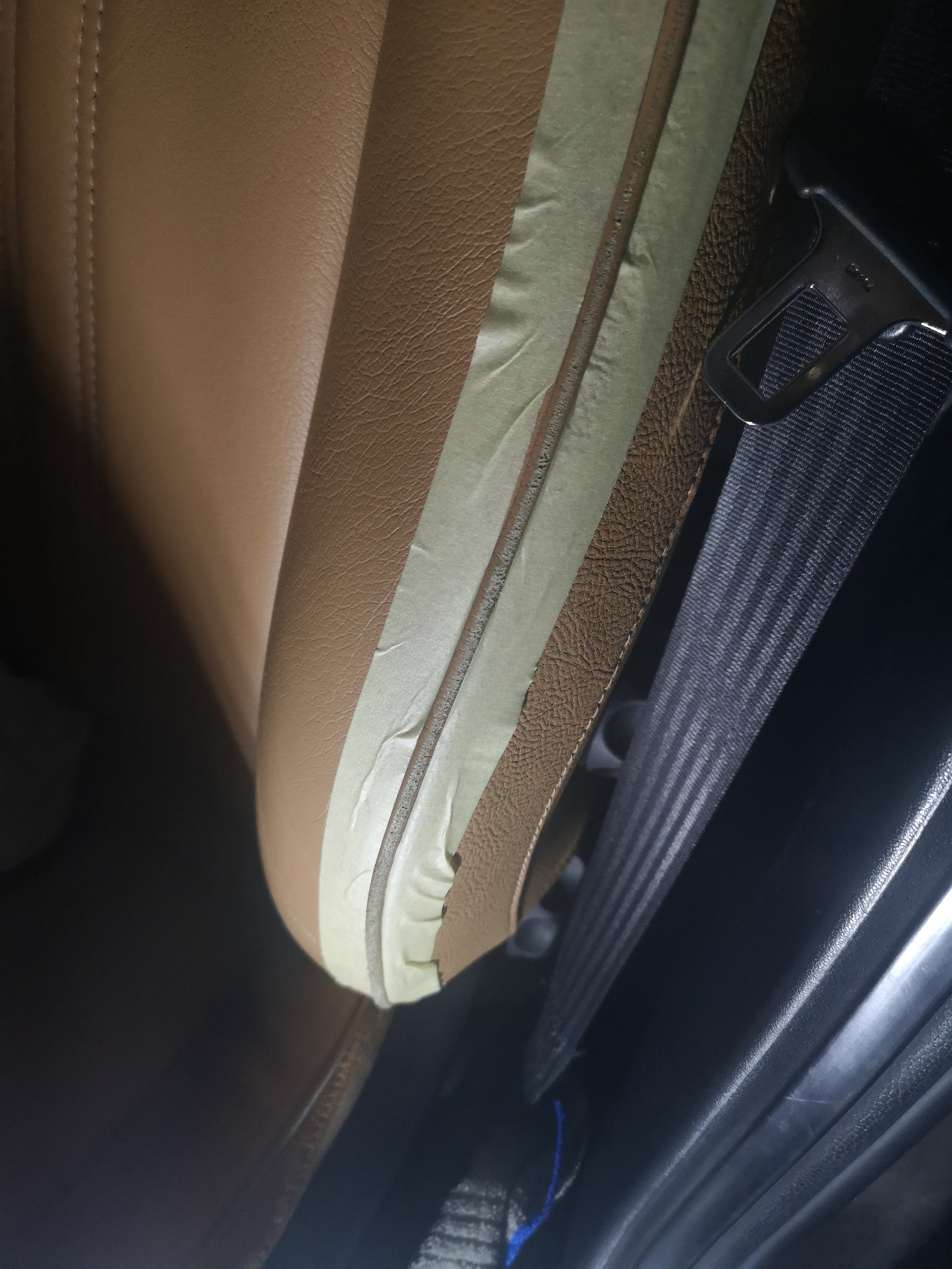

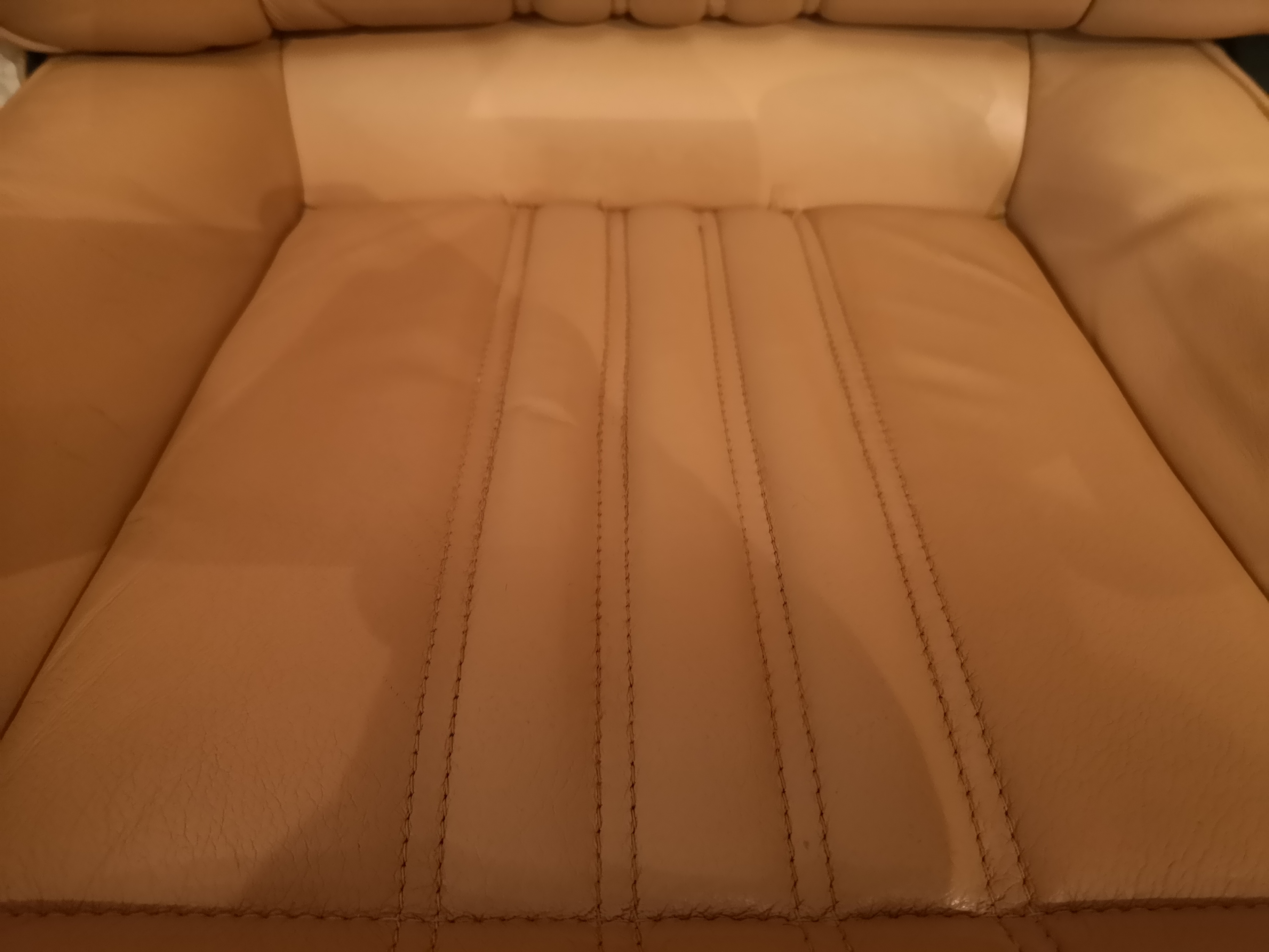

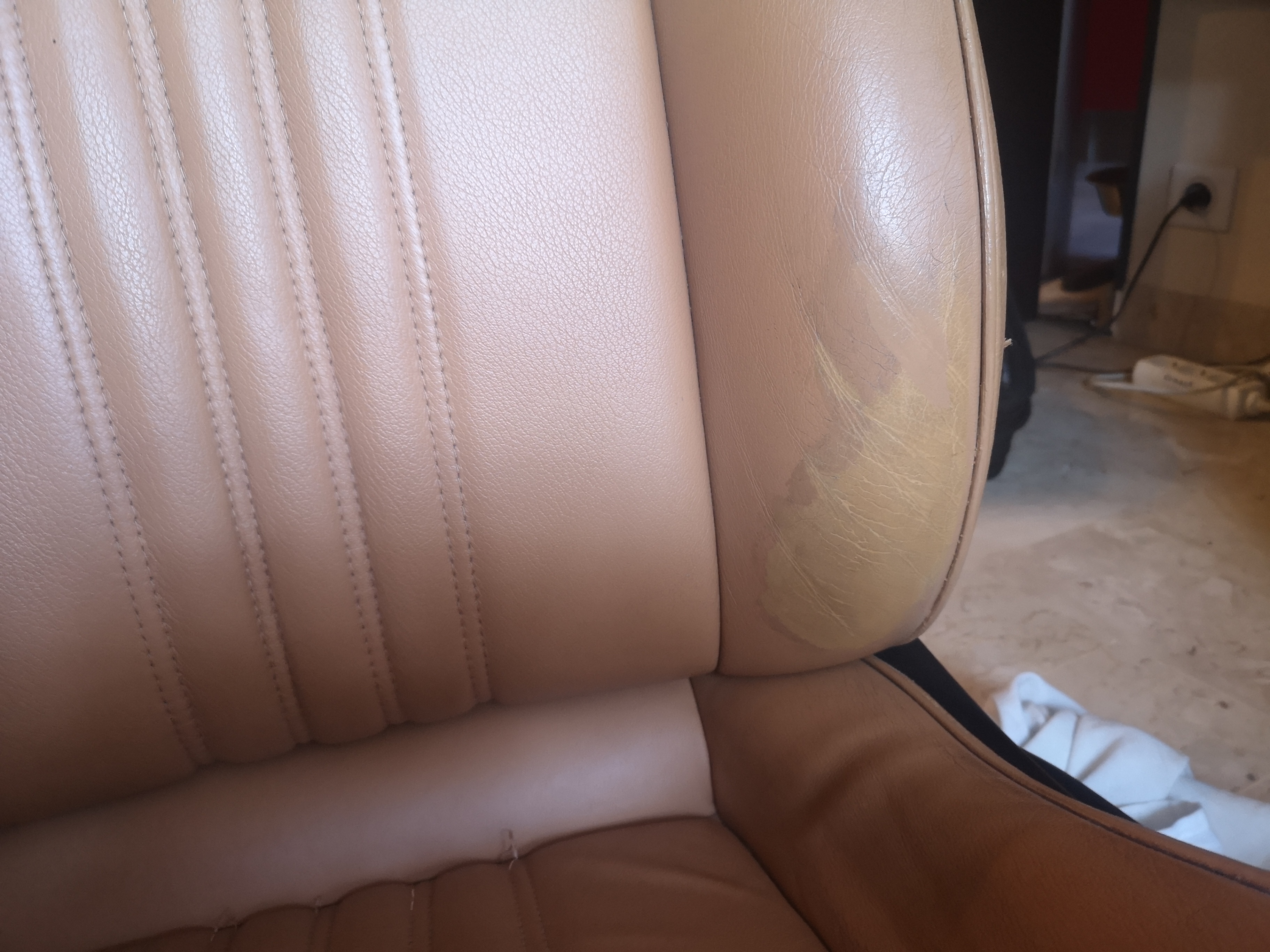

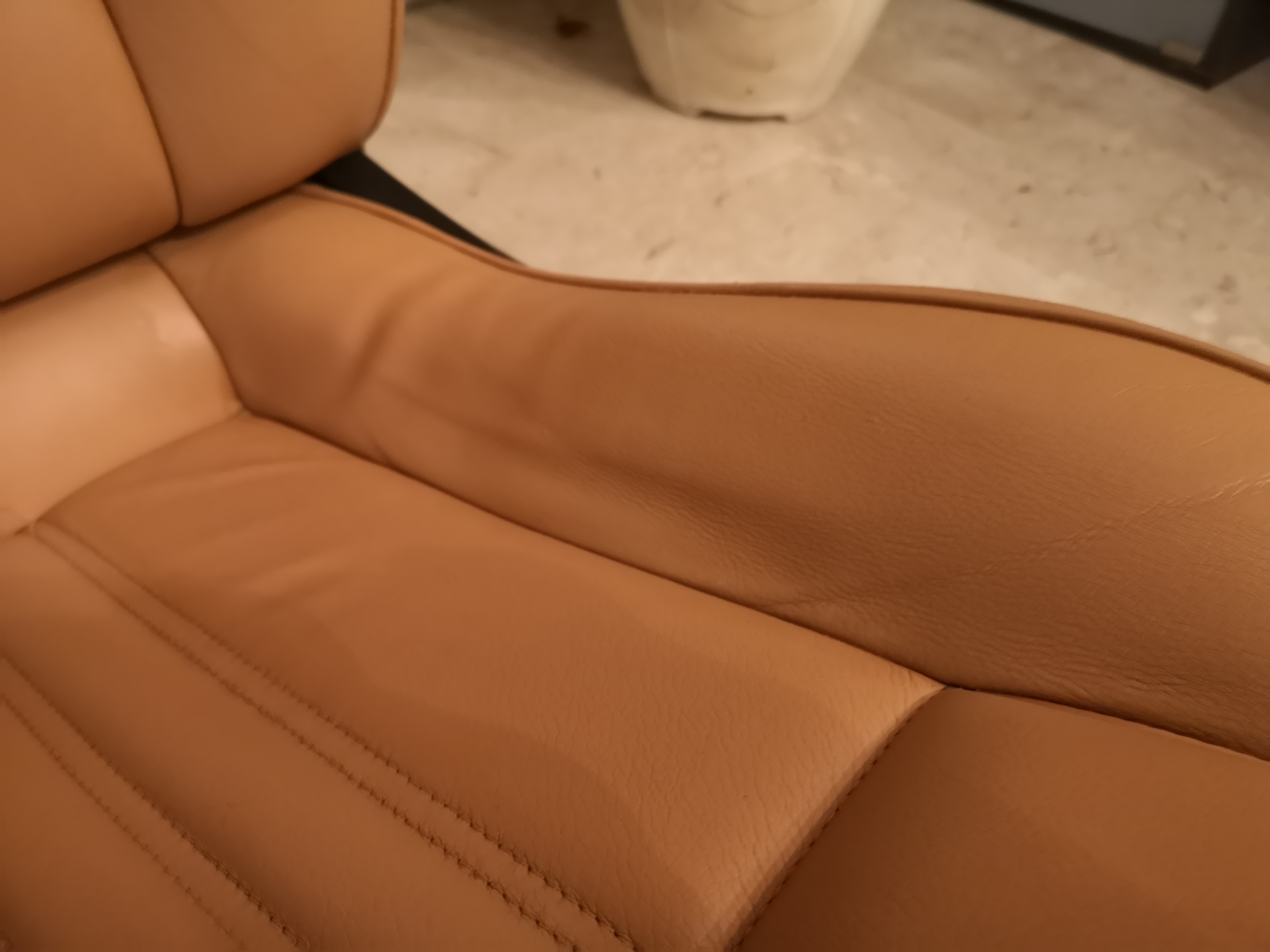

Pour une fois que je suis très content du résultat obtenu sur les cuirs, je vous montre!
Le départ....
En cours...
Il a fallu commander chez Sofolk la couleur spécifique.
L'arrivée!

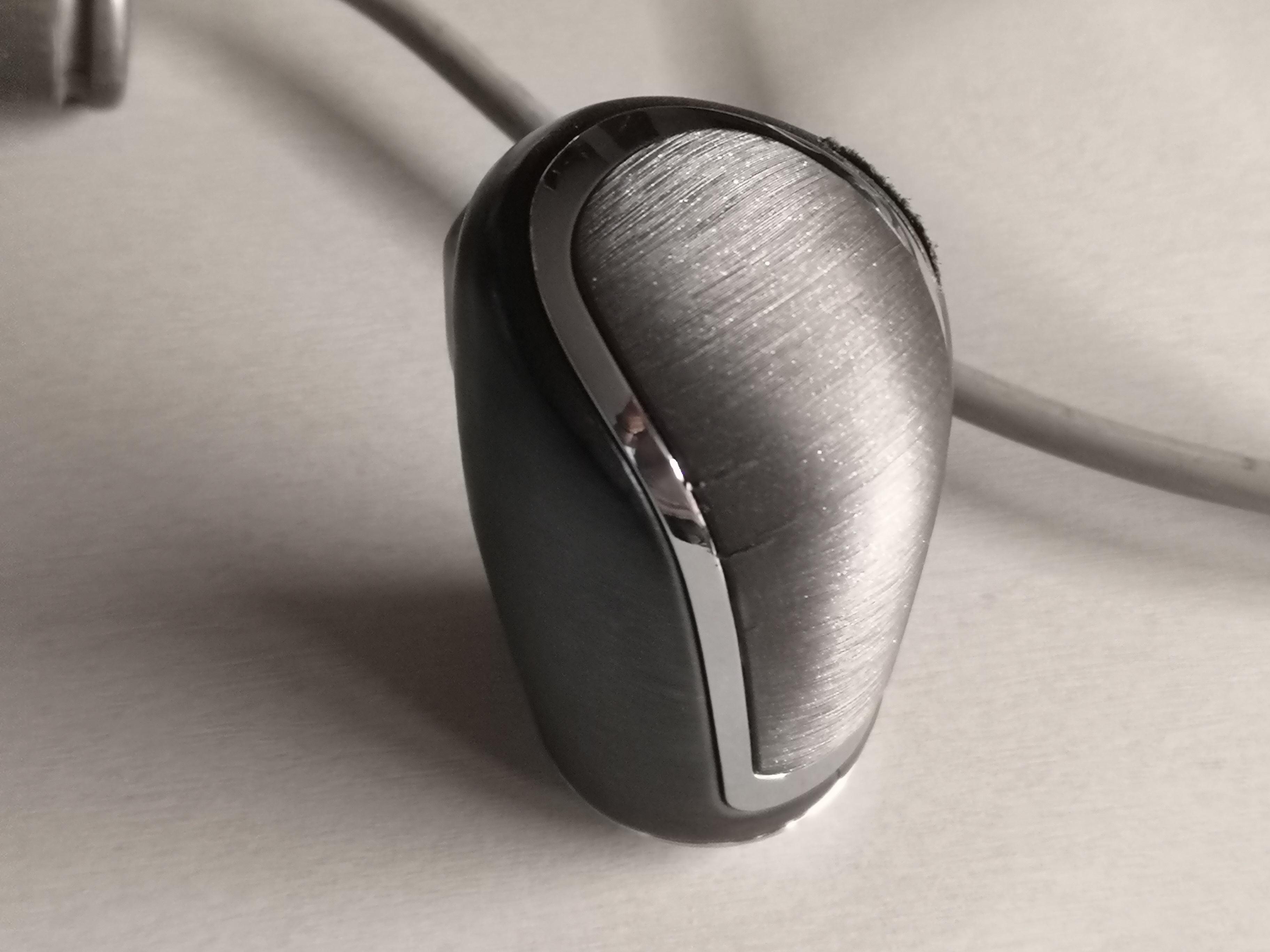

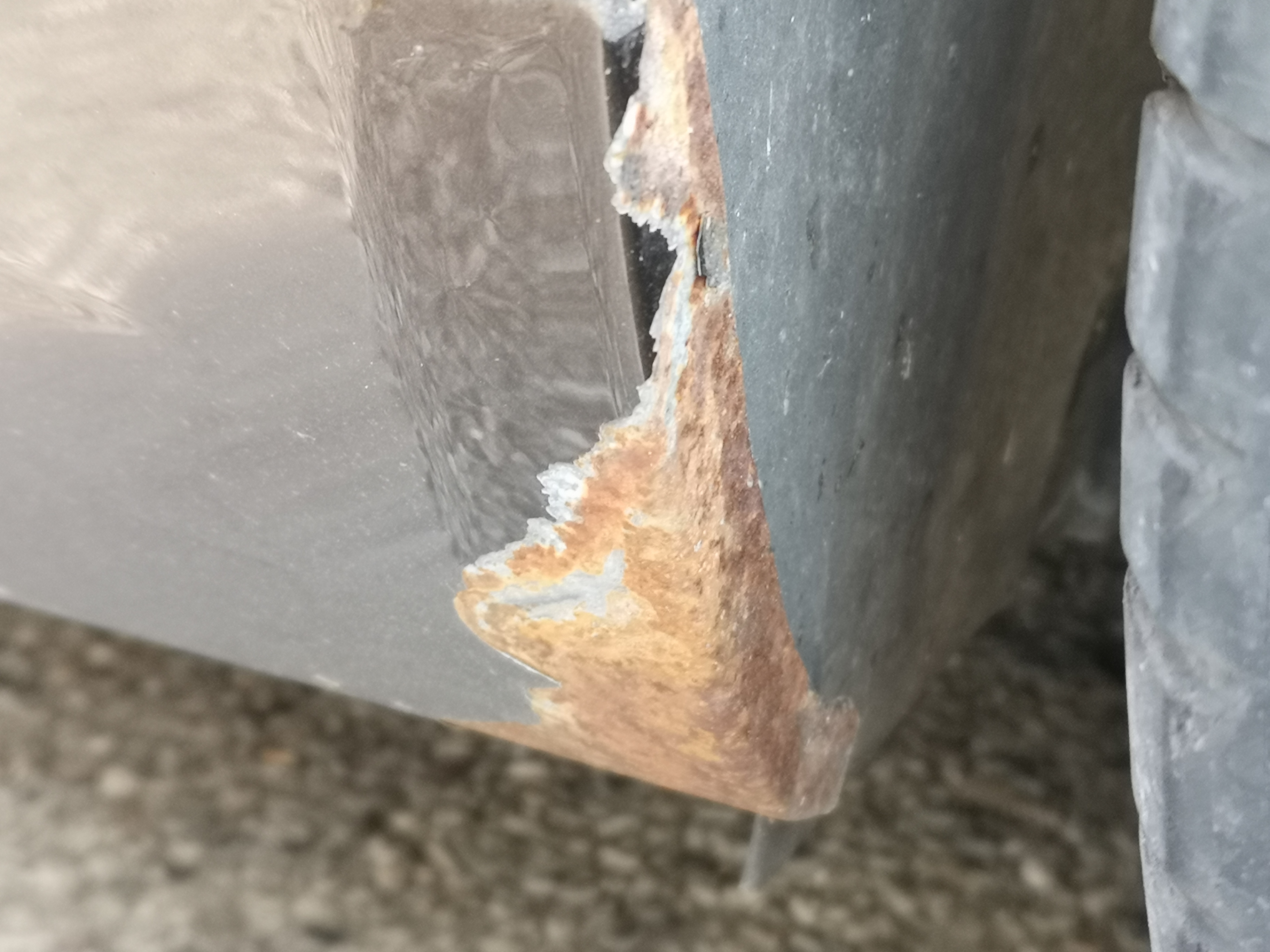

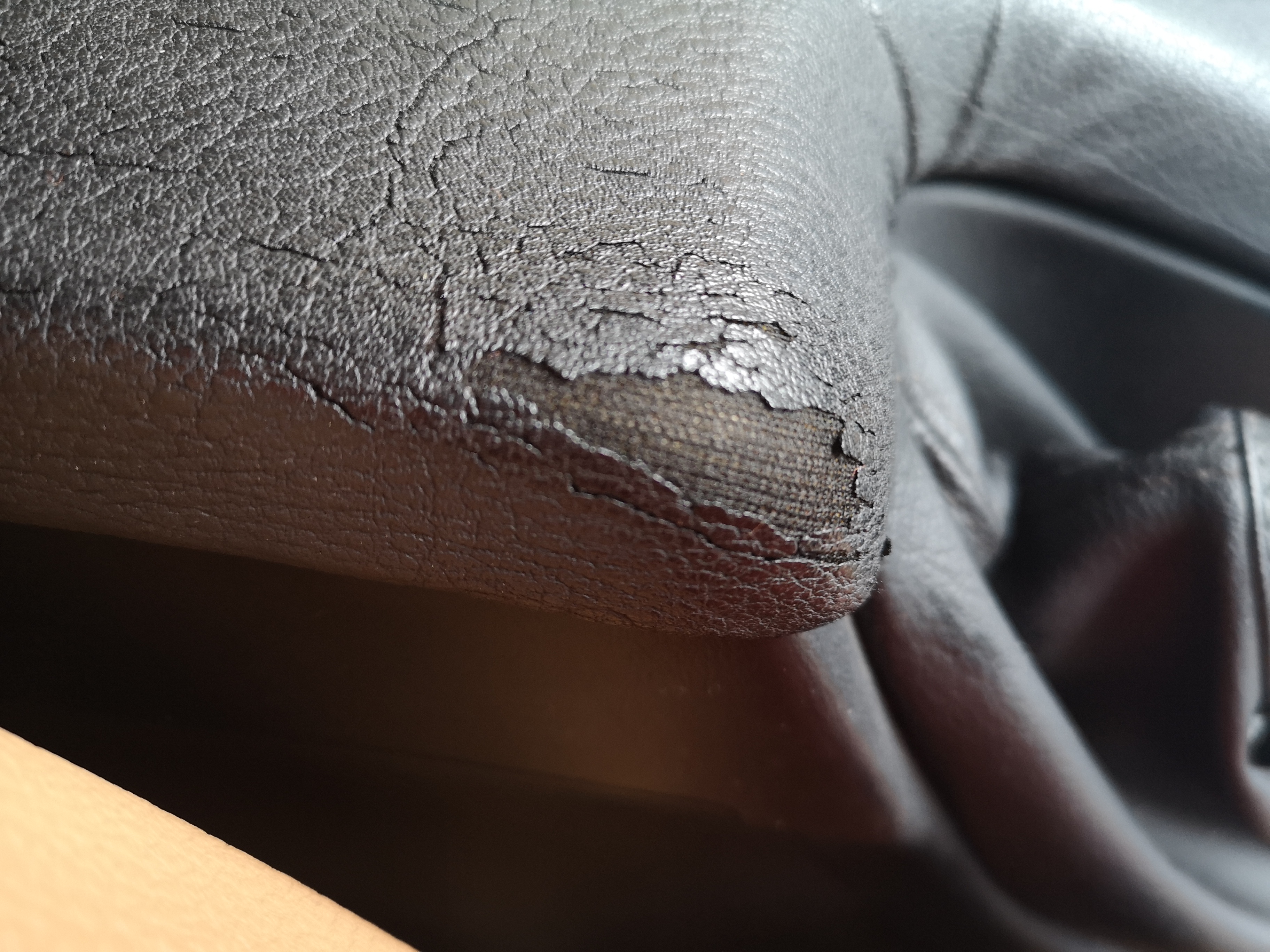

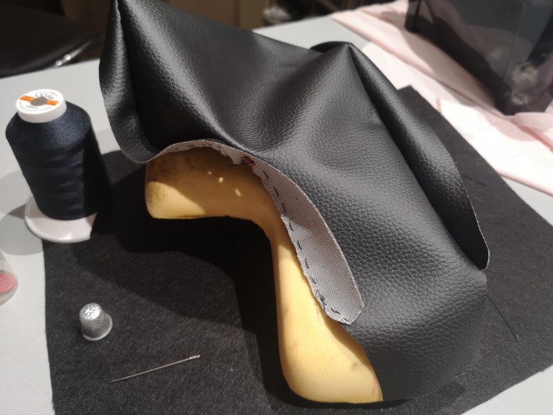

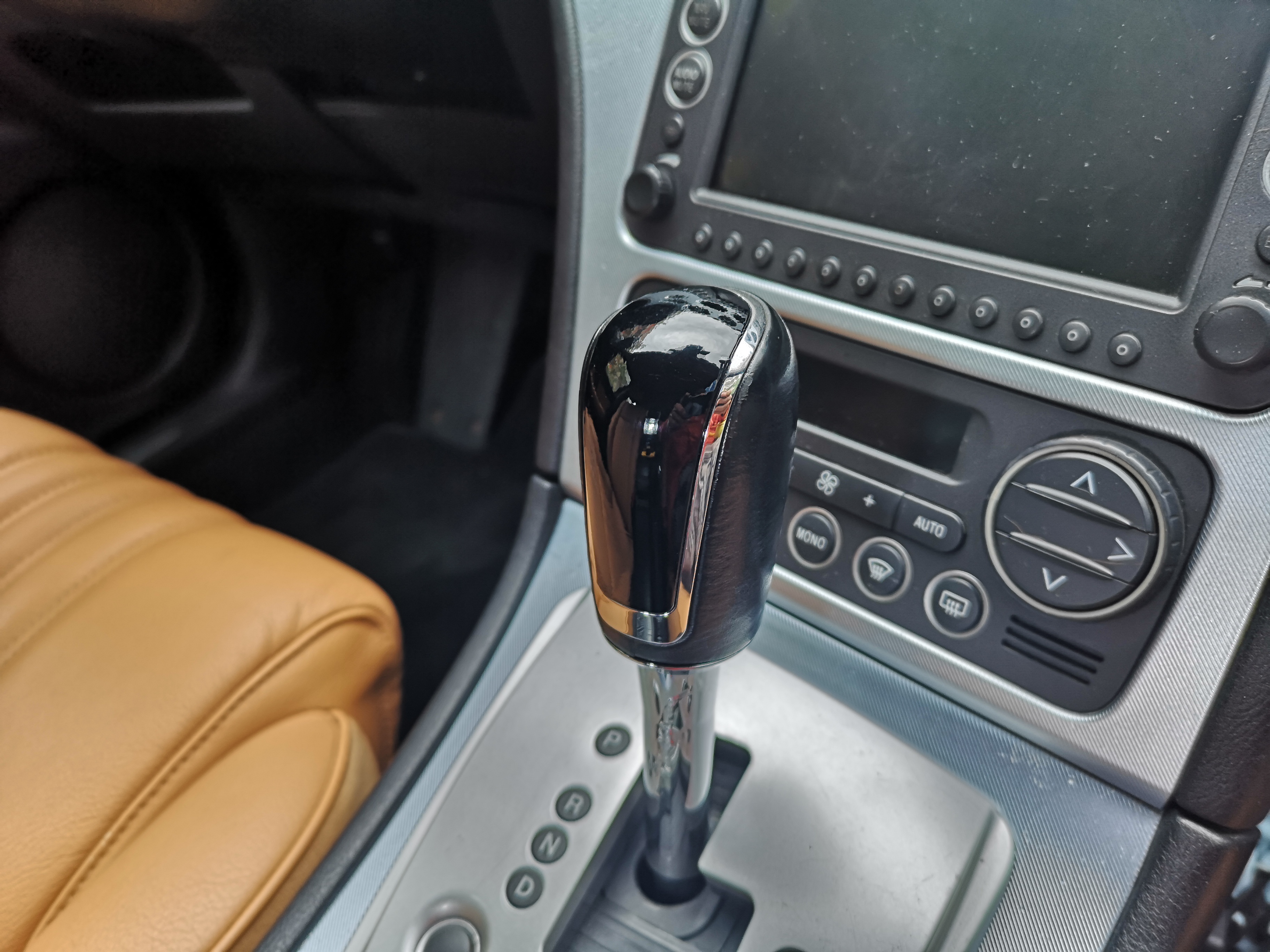

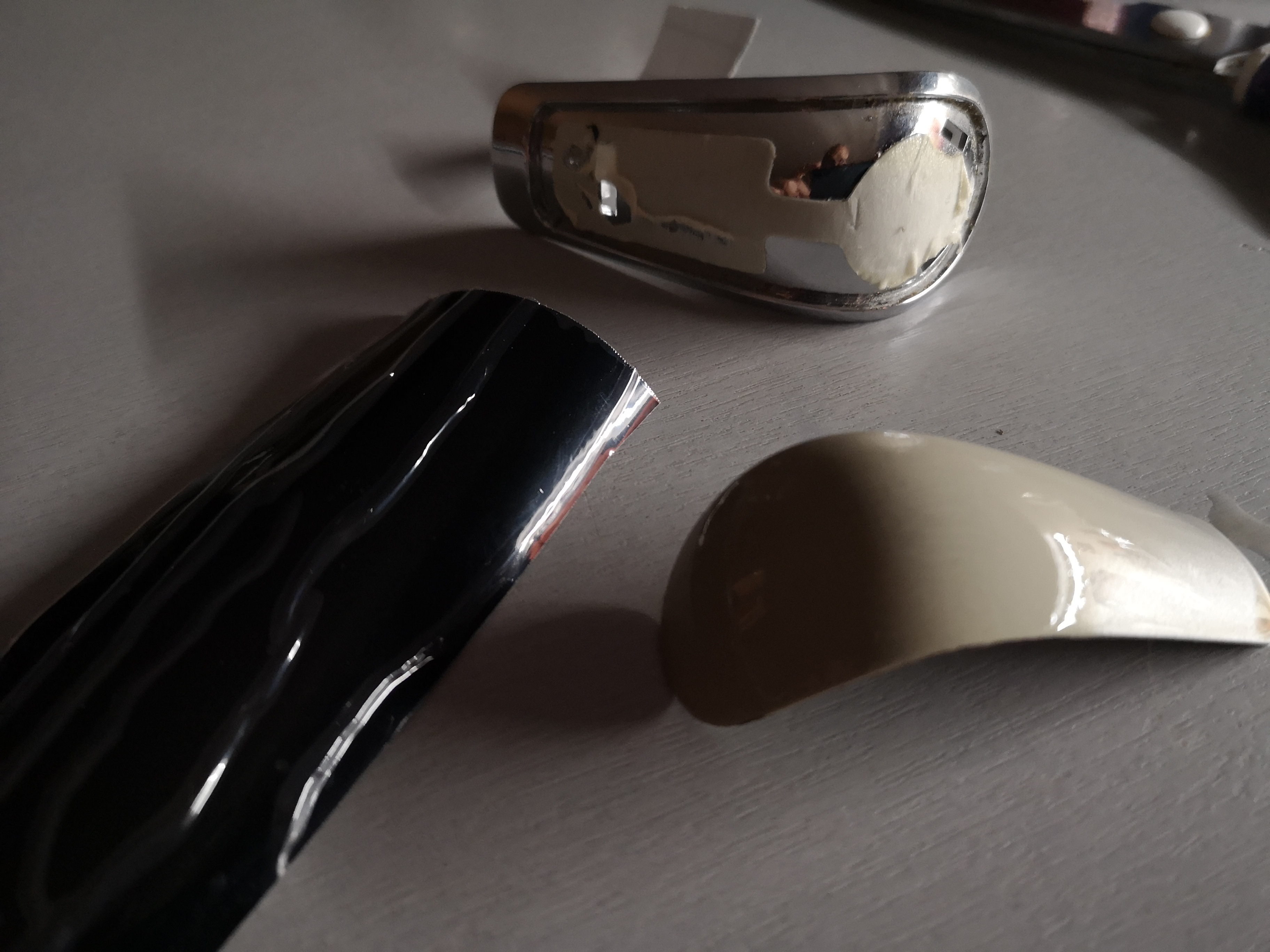

Et quelques photos en vrac: l'accoudoir central, les aérateurs arrières, les le pommeau et diverses photos...
De l’esthétique
et de la cosmétique lourde

C'est chouette tout ça. Bravo pour les cuirs, tu as fait un bon boulot. ;)

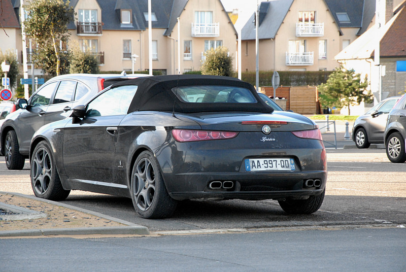

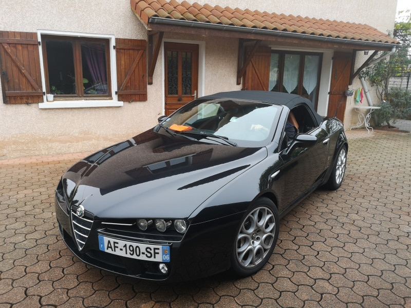

Le S4....?
Vendu en septembre. Elle est partie en Savoie. J'espère juste qu'elle n'a pas trop froid là-haut...
Petit pincement quand même de la voir partir après ces années de plaisir à son volant et ces heures passées à la bichonner. Mais comme il était difficile de garder 2 Spiders identiques, il a fallu faire un choix...

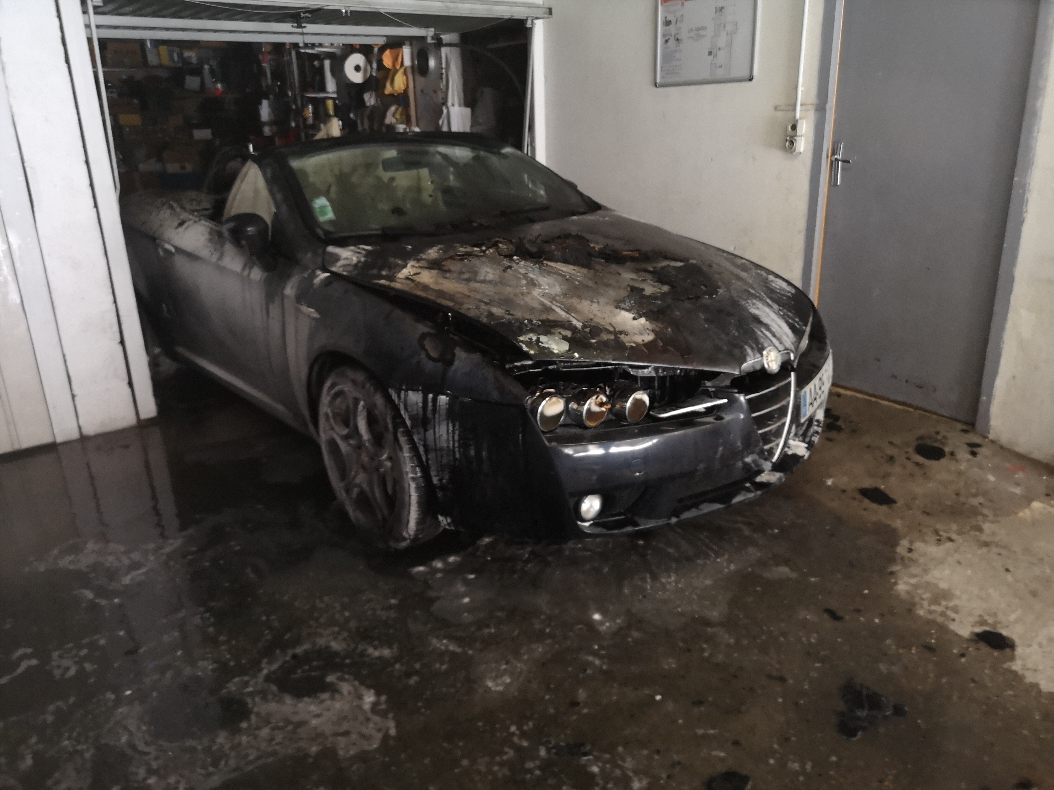

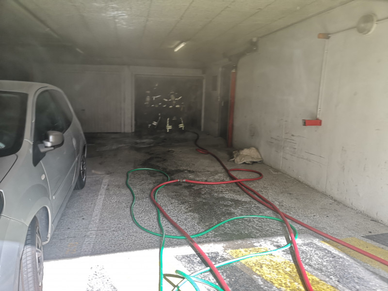

Donc je me suis occupé du S5.... Comme elle allait bien mécaniquement, je me suis consacré à la cosmétique.
Malheureusement je ne peux pas vous montrer le résultat vu qu'elle a brûlé dans la garage!
C'était en octobre. C'est un gros coup au moral de voir partir en fumée une si belle voiture à laquelle je tenais tellement. Mais ce sont les aléas de la vie...
Du coup je suis passé en quelques semaines de 2 Spiders à ...zéro!

Sale histoire :|
Courage mon ami, mais le pire a semble t’il été évité !!

et tu crois qu'on peut récupérer l'intérieur de ton bout de charbon? :ghee:
Re: Le garage de Curve
Au final, tu sais quelle pourrait être la cause de ce départ de feu ?
Surtout qu'il n'avait pas roulé depuis quelques jours...
En tout cas, je crois qu'il manque quelque chose à ton précédent post. :cote:
Alfleche a écrit : sam. 12 déc. 2020 08:45 et tu crois qu'on peut récupérer l'intérieur de ton bout de charbon? :ghee:
Il me semble que oui :
https://www.codipiece.fr/
Tu as toujours mon numéro pour le recyclage de ton intérieur du coup ? :1dent :love
