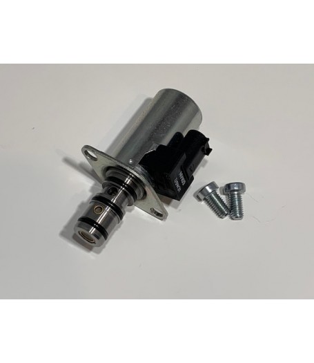

Alors comme je l’ai déjà expliqué , dans les solénoïdes ils y a des joints torique qu’ils faut changer pour assurer une bonne étanchéité entre les circuits afin qu’il y ai assez de pression dans les vérins hydrauliques pour fermer la capote. Pour le frottement de la lunette arrière faut remplacer les vérins 100N et 200N . Tout est expliqué ici viewtopic.php?f=31&t=3572

Désolé Padrino je ne suis pas au top comme vous j’ai bien vu ton tuto et les photos sur les joints a remplacer mais ou se trouve le solénoïde ?par avance merci pour ton aide
Alfaspider33
Messages : 15
Enregistré le : ven. 30 oct. 2020 10:29
Voiture(s) : Alfa spider 939 2.4 210/Alfa Spider 916 1.8 TS
Message par Alfaspider33 »
Bonjour a tous pour etre plus precis je vois bien ou se trouve le calculateur la pompe mais je ne situe pas cette piece
download/file.php?id=28649&sid=24ffbb55 ... df9fdb6188

Comme je l’ai déjà dit il ne faut que changer les joints torique car ca ne sert à rien de tout changer le moteur . A part si celui ci ne fait plus de bruit c’est qu’il est HS mais j’en doute ,

Bien compris Padrino mais je ne sais pas ou est cette pièce pour pouvoir changer les joints

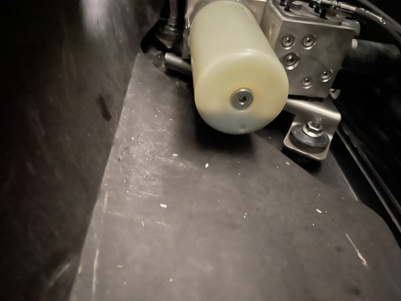

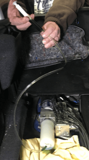

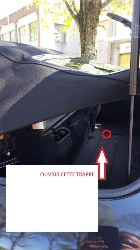

Le moteur pompe est sous cette trappe
puis tu trouve ça
huile 1.png (33.25 Kio) Vu 4396 fois
et les solénoïde sous dessus
DSCN1458 7.jpg (103.1 Kio) Vu 4396 fois

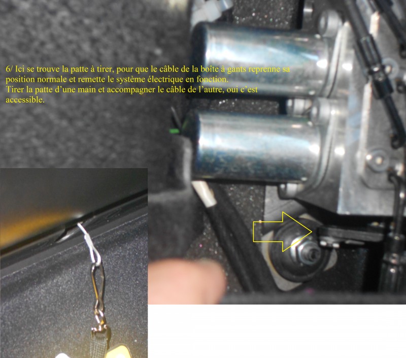

Je trainais sur YouTube pour visionner le mécanisme de notre chère capote et je suis tombé sur un italien (Maurizio Pricolo), fan d'Alfa Roméo et spécialisé dans la remise en état des capotes.
Par chance mon père parle italien et nous avons trouvé ses coordonnées. Après un 1er contact, il nous a très gentiment proposé de faire un appel en visio pour qu'il puisse, à distance, tenter de cerner d'où pouvait venir la panne (pour rappel, le mode électrique ne fonctionne pas et le garage Alfa Nation à Paris m'a dit que le moteur de capote était HS ainsi que 2 capteurs)
Nous avons passé 1h30 au téléphone en manipulant la capote de fond en comble, en trifouillant des dizaines de fois le câble électrique/manuel, on a manipulé la capote sous tous les angles et nous lui avons fait faire des sortes "d'exercices" etc etc... il nous a très bien orienté on a même réussi a faire bouger électriquement une partie de la manœuvre d'ouverture (donc le moteur fonctionne)
Ce week-end, je me suis décidé à tenter l'expérience d'ouvrir la capote, entièrement en mode électrique pour voir si le fait d'avoir manipuler un peu la veille à pu corriger le soucis
MIRACLE !! :ghee: :ghee: :ghee:
Elle s'est ouverte du 1er coup en mode électrique sans aucune aide !!! mon père était à l'intérieur pour appuyer sur le bouton et moi à l'extérieur à superviser la manœuvre et pour pouvoir intervenir en cas de soucis. Au final j'avais juste les mains qui suivaient par sécurité mais tout s'est bien passé !!!!!!!
Je n'en revenais pas !! j'avais du mal à y croire ! nous sommes allés faire un tour et nous avons pu refermer électriquement également sans aucun soucis !! :quoi
Je vais enfin pouvoir profiter cheveux aux vents même l'hiver (en ayant toujours ce petit stress pendant les manœuvres bien sur 8/ ) mais QUEL PLAISIR
J'ai la vidéo de la fermeture si certains la souhaite :1dent il fallait immortaliser ce moment !
