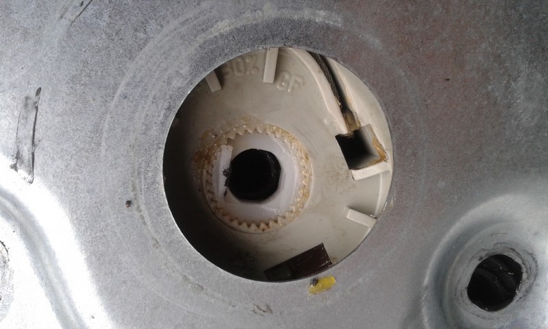

comme pas mal d'entre vous j'ai expérimenté la vitre bloquée en position basse en arrivant à la maison.
le moteur tournait bien... mais à vide
après démontage (big up à khraft pour le super tuto) comme souvent l'engrenage plastique du moteur était foiré... forcément ça n’entraîne plus rien.
j'allais commander un moteur sur internet quand je suis tombé sur ça sur ebay: "Window Regulator Motor Inner Gear
for Alfa Romeo 159 2004–2011"
http://www.ebay.fr/itm/272228338361
vu le prix j'ai tenté. pourquoi remplacer si on peut réparer
j'ai été livré (en Guadeloupe) en quelques jours à peine
Je vous la fait courte : oui c'est possible, oui ça marche. et oui c'est un peu chiant à faire
une fois la pièce reçue il faut séparer le moteur du bloc d'engrenage. c'est là que ça se complique un peu car bien sûr le mécanisme d'engrenage en plastique n'est pas accessible (il pourrait l'être facilement pourtant). On se dit tout de suite que c'est fait exprès pour que l'on change tout le moteur quand la pauv' pièce plastique meurt de façon quasi programmée... c'est évident.
Bref pour séparer le moteur on retire les 4 vis et on le tire du bloc d'engrenage (partie noire en plastique).
Ensuite vous décollez (arrachez...) le couvercle noir qui permet d'accéder à l'engrenage blanc. Si vous le cassez ça se recolle bien :gene:
Il faut faire un petit tour sur le bord pour passer un outil et faire levier de toute façon (ou le décoller petit à petit avec une lame de cutter).
Une fois ce couvercle enlevé cela pourrait être simple si l'engrenage central (pièce blanche) n'était pas sertie sur l'essieu (partie métallique centrale) par une rondelle métallique (tout est fait pour que ça ne soit pas facile à changer je vous dis :grr: ). Du coup pour la retirer il faut la couper en 2 sur un des côtés (oui c'est galère quand on pas beaucoup d'outil comme moi).
Avec un peu de persévérance en tout cas ça se fait (HDPE et scie à métaux... la scie gagne en général. sinon pince coupante et entaille petite à petit). :1dent
Une fois la pièece en plastique blanche coupée il faut maintenant retirer la rondelle en métal qui bloque l'engrenage sur l'essieu pour pouvoir enfiler la nouvelle pièce (vu que le moteur est ensuite de toute façon vissé contre l'engrange de la portière je ne suis pas convaincu du rôle du sertissage mais bon...)
On remet la pièce neuve, on remet un sertissage neuf si on en a la possibilité (ou on le recolle à la glue sur l'essieu comme j'ai fait, c'est juste pour bloquer la rondelle centrale mais comme je l'ai dit de toute façon c'est ensuite vissé dans la porte donc bon...).
On nettoie bien les petits débris si il y en a, on regraisse la vis sans fin du moteur, on remet le capot en plastique noir que l'on recolle pour éviter les fuites de graisse ensuite (perso j'ai bien rebouché tous les interstices avec de la glue et une colle de type gel silicone sur la partie que j'avais cassée pour combler). Pas de trou, pas de fuite...
On remet son moteur en place en vérifiant bien qu'on a correctement et suffisamment enfoncé l'engrenage male (moteur) dans l'engrenage femelle (porte) et on est content d'avoir dépensé 10 euros au lieu de 300 chez alfa :taré1:
Bon j'avoue ça ne fait que quelques jours donc on verra à la longue si ça tient mais franchement vu le prix de l'engrenage plastique, si vous êtes un peu juste financièrement ça vaut le coup d'essayer! :hello:

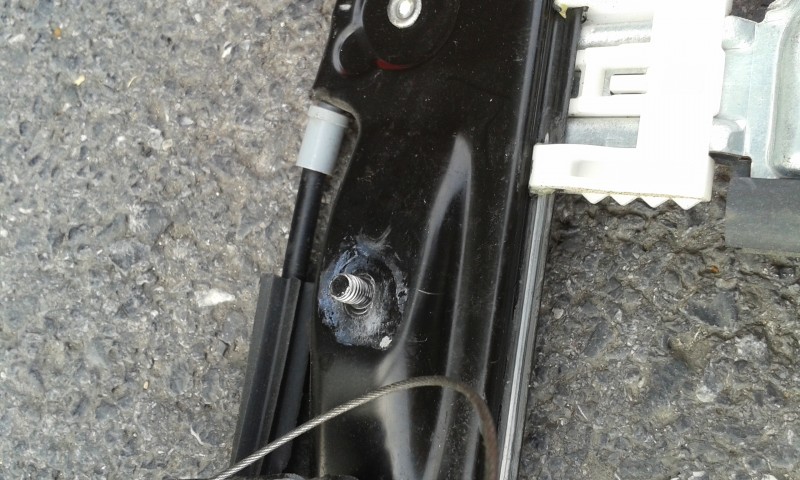

[Tuto 159]Remplacement d'un mécanisme de lève vitre avant
ben moi je croyais que l'av et arr les moteur était les même nada :nono:
5 mn moins long j'ai donc trouvé un autre ensemble sur lbc

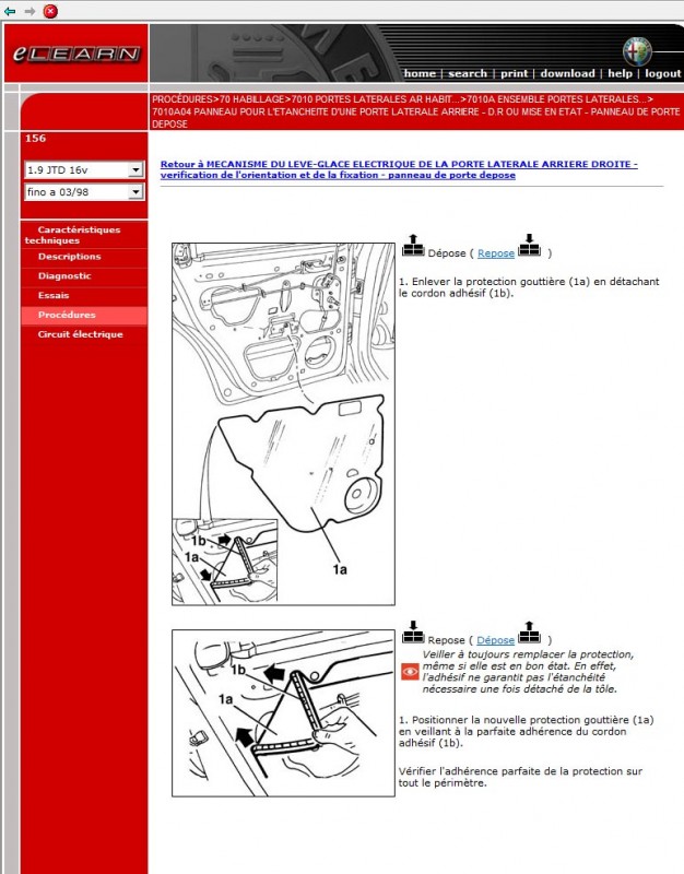

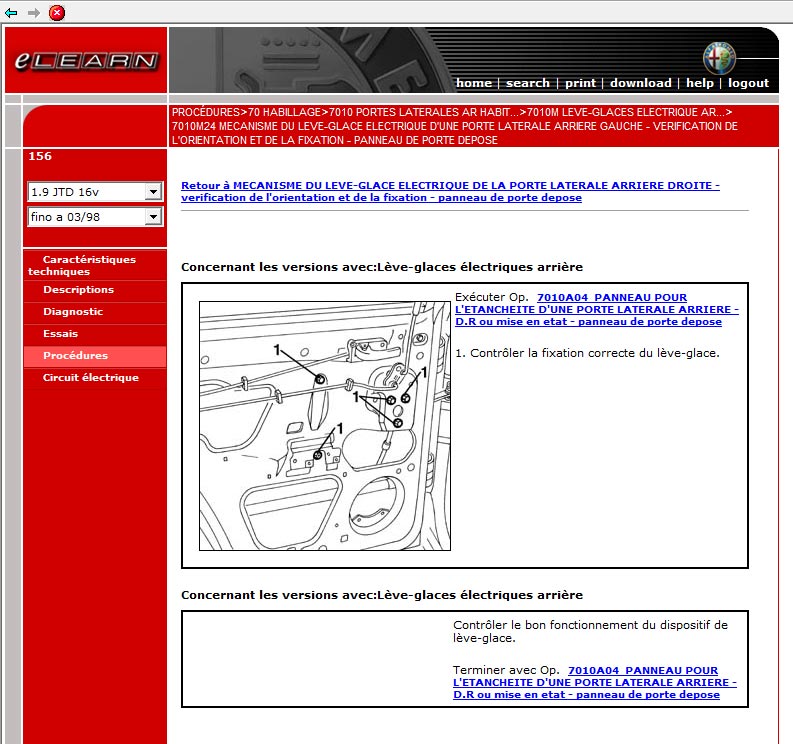

J'ai une vitre arrière bloquée en position fermée coté droit sur ma 156 berline. :-|
Est-ce à peu près équivalent à la 159 au niveau montage ?
Connaissez vous des tutos pour 156 berline ?
Merci.

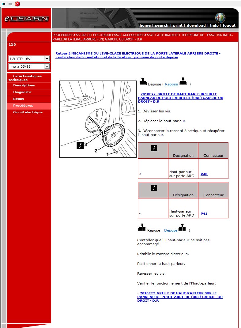

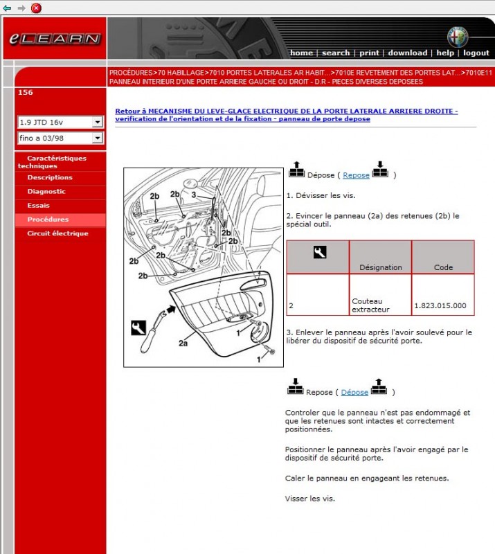

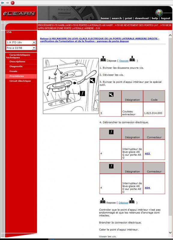

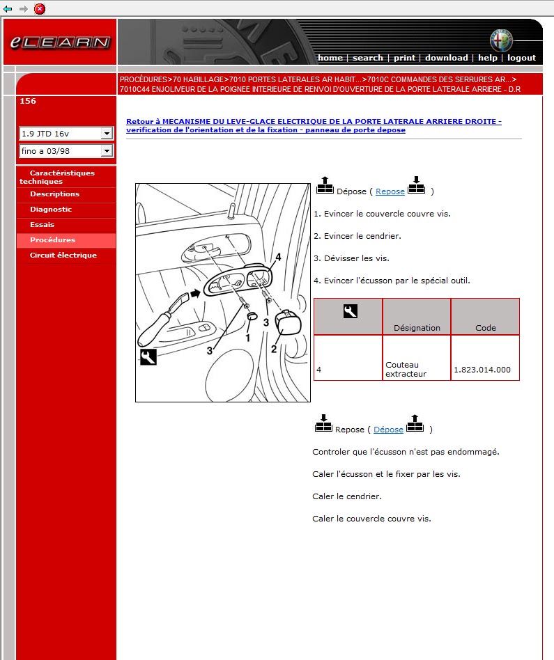

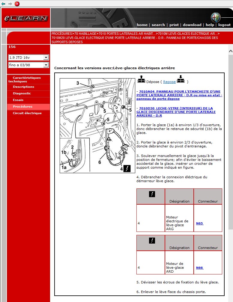

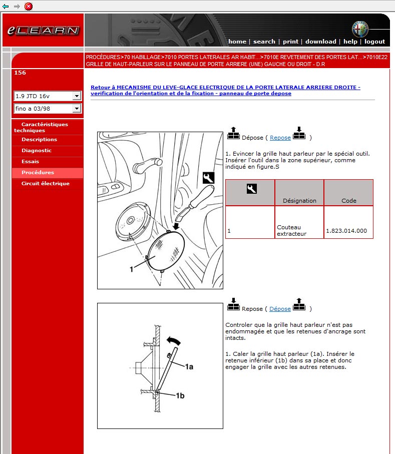

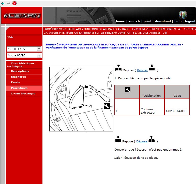

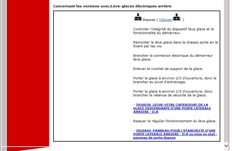

Re: [Tuto 159]Remplacement d'un mécanisme de lève vitre avant
Salut,
Sur les 156 ça s'apparenterait plus à la 147.
Les manipulations a faire selon elearn :
Je ne peux t'aider plus, je n'ai jamais fais sur 156. Contrôle avant de tout démonter si c'est ton mécanisme ou juste le moteur qui est foutu. Et si tu démonte, pense a bien scotcher ta vitre, j'ai fais tomber une fois la vitre sur ma feu 147, j'ai eu de la chance qu'elle soit pas cassée mais j'en menais pas large quand elle est descendu au fond de la porte. :cote:
Herault2014
Message par Herault2014 »
Super ta réponse Khraft :super:
Un grand merci...
Il n'y a plus qu'à s'y mettre :perv:

j'ai remplacé le mécanisme coté conducteur car l'engrenage plastique a cassé ...je déconseille la marque SEIM car ils ont inversé le système de fixation sur l'habillage métallique de la porte ce qui rend plus difficile remonter le tout ! Voir photo...la vis est soudé sur le méccanisme d'origine, sur SEIM il y a le trou dans lequel visser et c'est pas facile de le visser tout en tenant le méccanisme dans la porte derrière le panneau métallique !
Si ça peut dépanner quelqu'un j'ai le moteur qui marche et les pièces du méccanisme lève vitre disponible...
La pâte à fix c'est cassé peut-être faut en mettre un peut plus...
