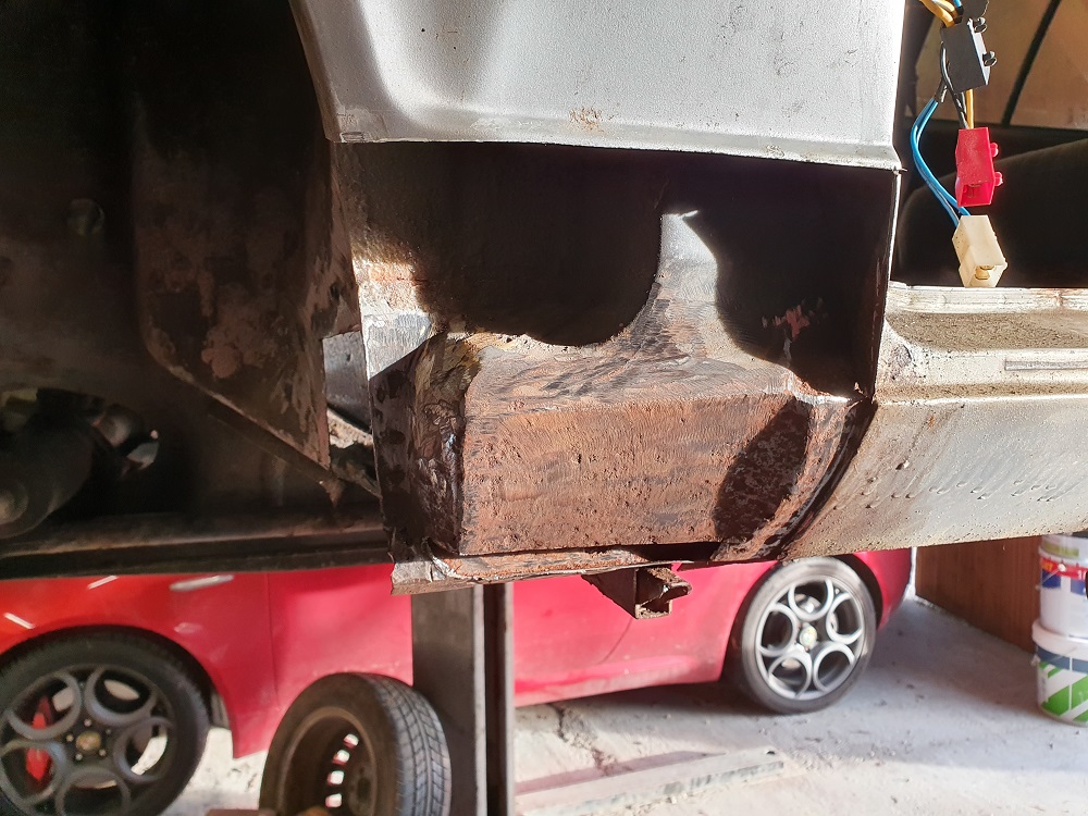

aller zou on sort la disqueuse … :mrgreen:
côté gauche ,découpe du bas d'aile et découverte des dégats causé par la rouille

Malheureusement ces coins sont propices à la rouille ...

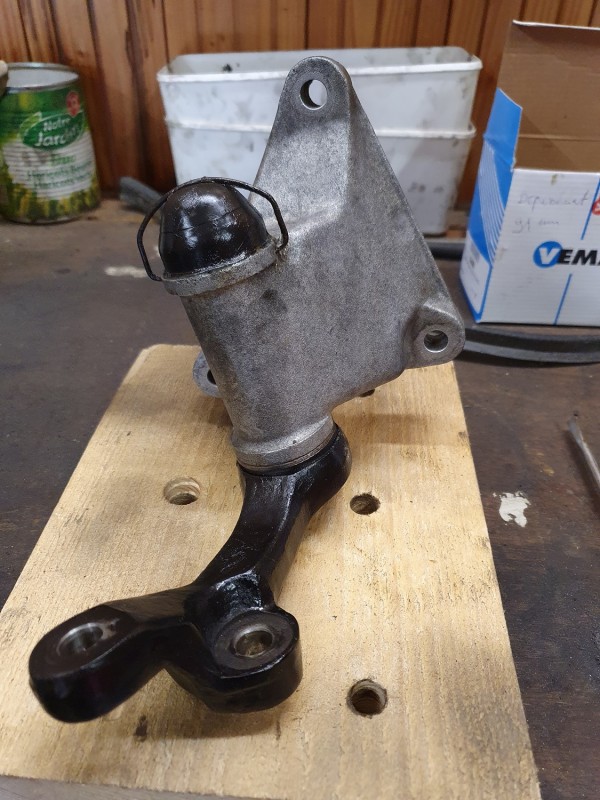

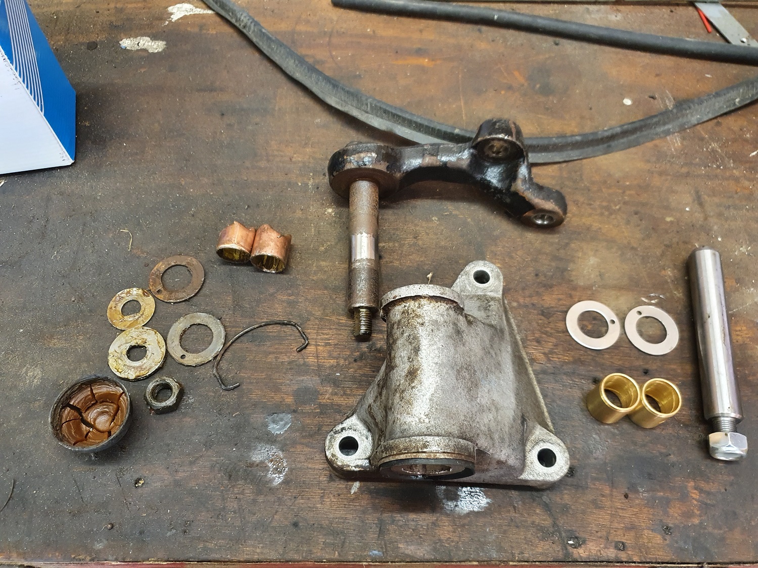

au dernier CT il y avait un peut de jeu dans la direction et le jeu venait du relais de direction ...donc on démonte
j'ai acheté un kit chez nos fournisseurs habituels , sur la photo on voie bien l'axe qui est tout rouillé et qui avait pris du jeu .
donc remplacement des bagues et de l'axe .

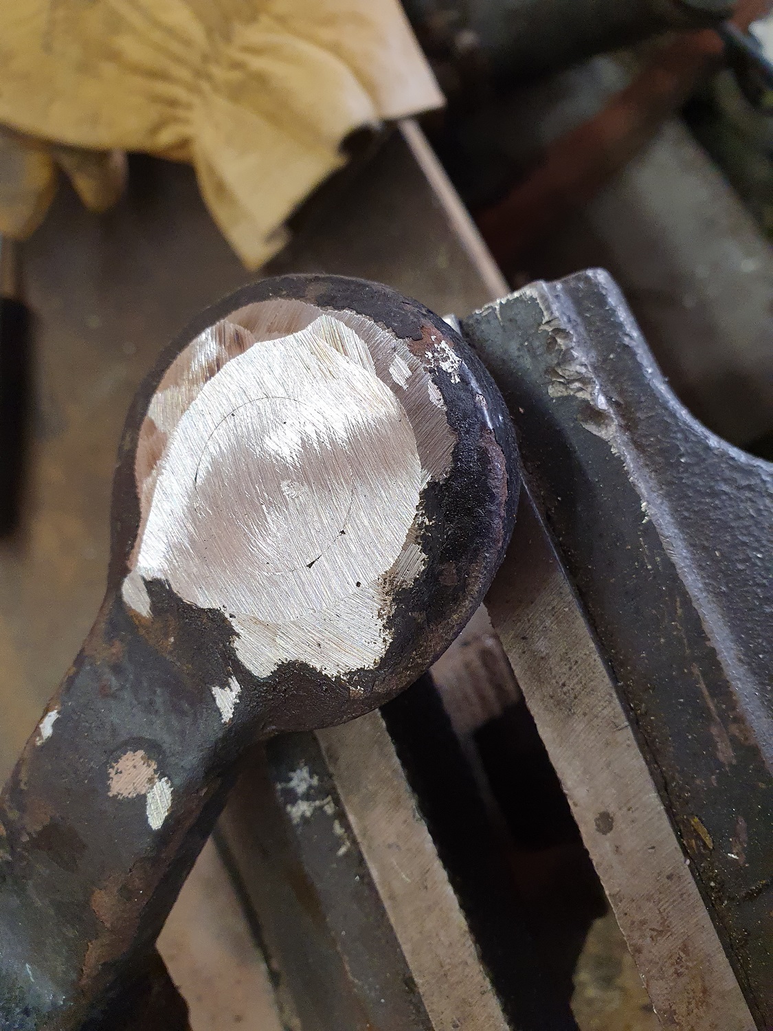

un petit coup de meuleuse pour dégager la soudure
un coup de marteau pour sortir l'axe
puis je suis aller voir un chaudronnier pour qu'il me soude correctement l'axe
petit coup de nettoyage et peinture pour faire propre et hop !
et voilà y a plus qu'a remonter ….. :hello:

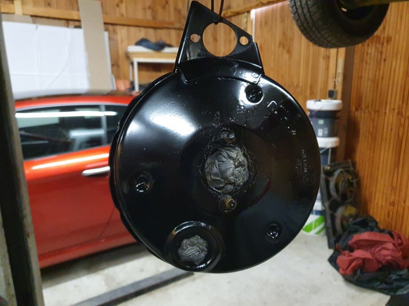

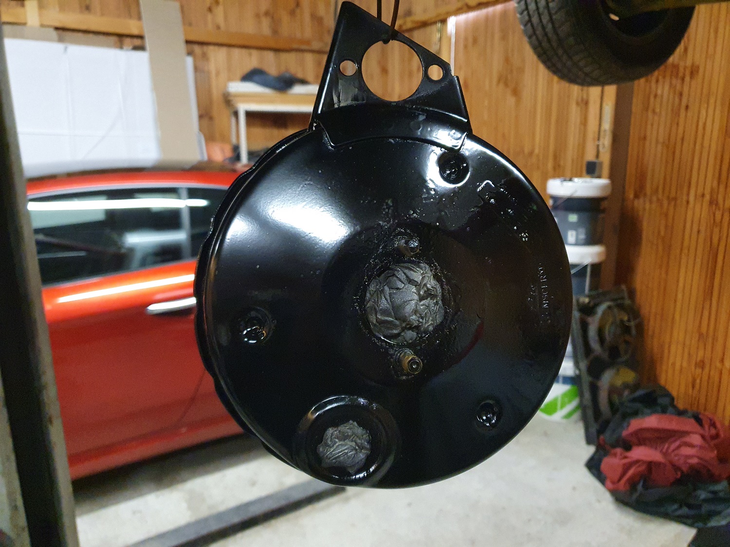

Je continu sur le spider...
Les freins avaient besoin de toute mon attention ,enfin le maître cylindre surtout...
En démontant je me suis aperçu que le mastervac était plein de ldr...
Donc nettoyage et peinture ...la bombe de peinture était sortie....

un maitre-cylindre tout neuf .. :love :ghee:
le mastervac nettoyé et repeint... :frime:
et montage sur la voiture ... :malin1:
et voilà freins purgés …..il n'y a plus qu'a essayer sur la route !!!!!!!!!!!!!!! :pascontent:
