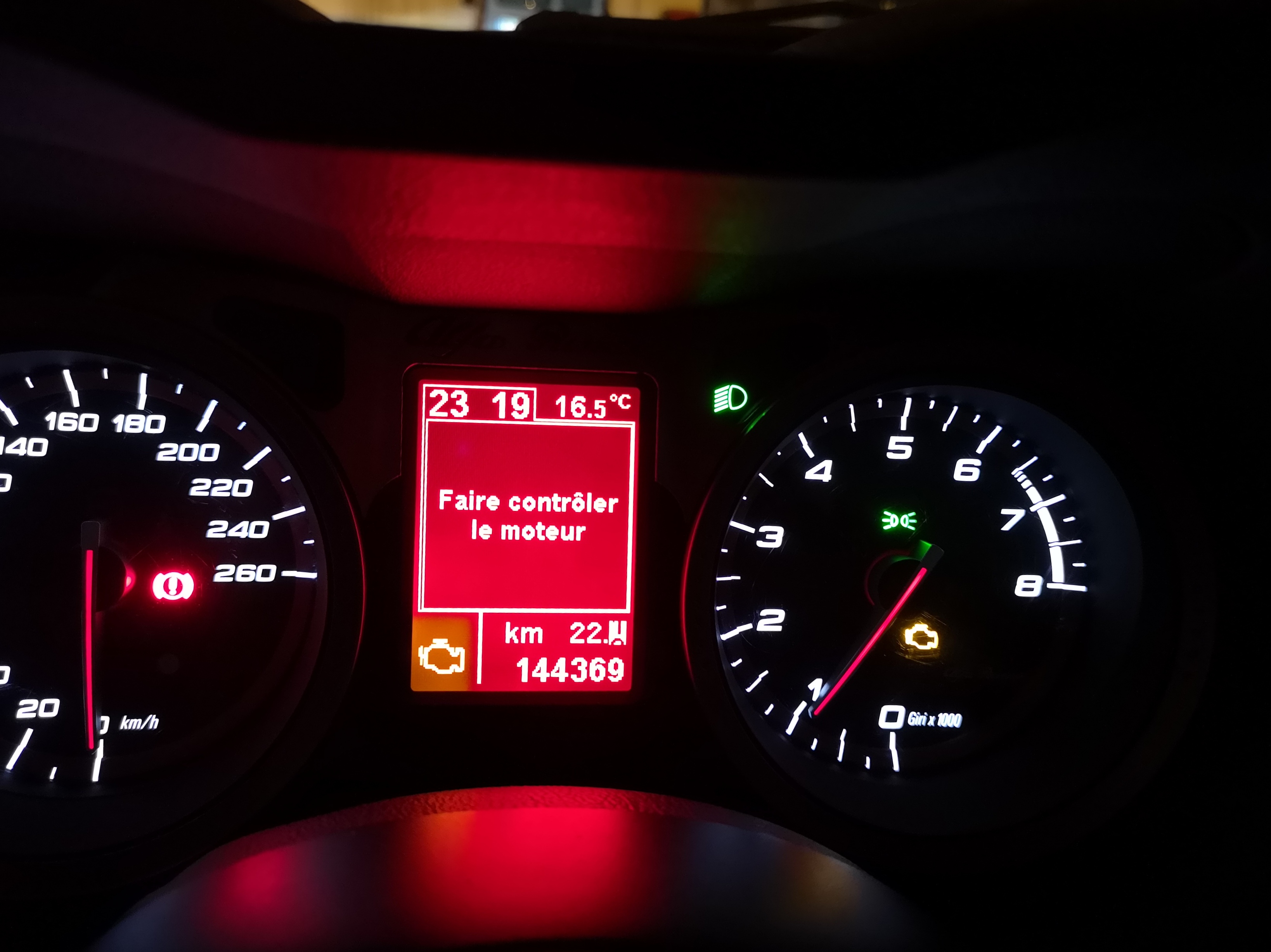

À peine installée, Miss Brera a démarré au quart de tour, le démarrage est franc. 3 mois et demi sans bouger j'ai de la chance, mes pneus n'ont pas de plats (ils étaient légèrement surgonflés) et en dehors de l'heure au TDB, tous mes paramètres sont conservés.
L'idée était de faire chauffer doucement la mécanique, pas d'arsouille ni d'attaque ou de rupteur. Je décidé donc de m'arrêter dans mon centre de contrôle technique pour prévoir ledit l'examen, il est périmé depuis 2 mois
Je redémarre... Et paf !
Reste plus qu'à brancher MES et voir ce qui coince.
J'espère pas grand chose, en tout cas aucun bruit suspect, aucun symptôme de distri HS (ouf!!), pas de sur-consommation ni de perte de puissance.

Aie aie aie :'( j'espère que ce n'est pas grave et que ce n'est que de l'électronique bénin. Tu as pu rouler avec quand même ?
Ton huile est claire ?
DES NEWS,?
L'avantage d'avoir de l'électronique à bord c'est que, quand ça plante, vous savez à peu près où c'est...
Je vais donc regarder un peu plus précisément le post de Lolo à ce sujet.
A noter que j'ai supprimé l'erreur. J'ai fais une vingtaine de borne sans soucis et le voyant moteur est revenu au redémarrage suivant.
Elle a 1 an et 3 200 bornes. Je viens tout juste de recevoir le matos pour effectuer sa vidange annuelle prochainement.

Elle roule très bien, pas de perte de puissance ni rien. Soit c'est la connectique du capteur, soit le capteur en lui-même mais je n'ai aucun symptôme en roulant. Enfin, en dehors de ce voyant orange qui titille ma maniaquerie.

C'est a cela que j'ai pensé de suite , le post de lolo va te servir surtout que l'on a travaillé ensemble .....
Oui exactement le même problème que moi.av de chager la sonde fait ta vidange pour voir .
Content que ce soit "bénin" alors, bon courage pour résoudre le problème. Merci lolo et Padrino alors lol

Lolo, que j'ai eu entre-temps au téléphone, m'avait suggéré de faire la vidange. Avec les 4 mois sans rouler, il est possible que l'huile ai perdu un peu de fluidité et/ou que ladite sonde se soit encrassée.

Donc, pour reprendre mon problème initial, le voyant est parti de lui-même en découvrant (à allure modérée
) les petites routes du Vexin.
Entretien complet effectué hier, MES avait toujours la ligne en mémoire mais sans défaut. Autrement dit, la théorie de Lolo était sûrement la bonne.
Et si la sonde était encrassée, elle ne l'est plus.
