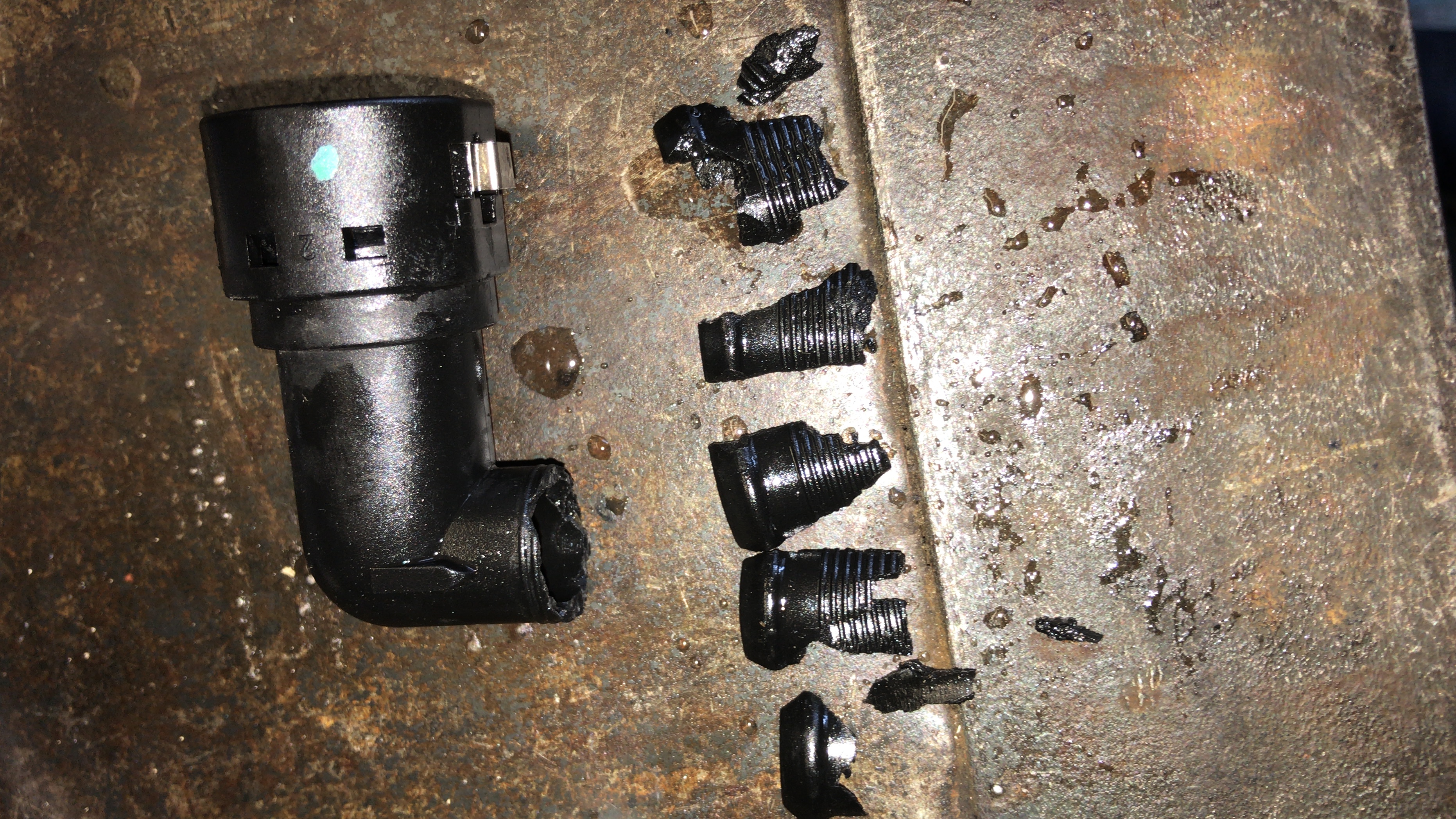

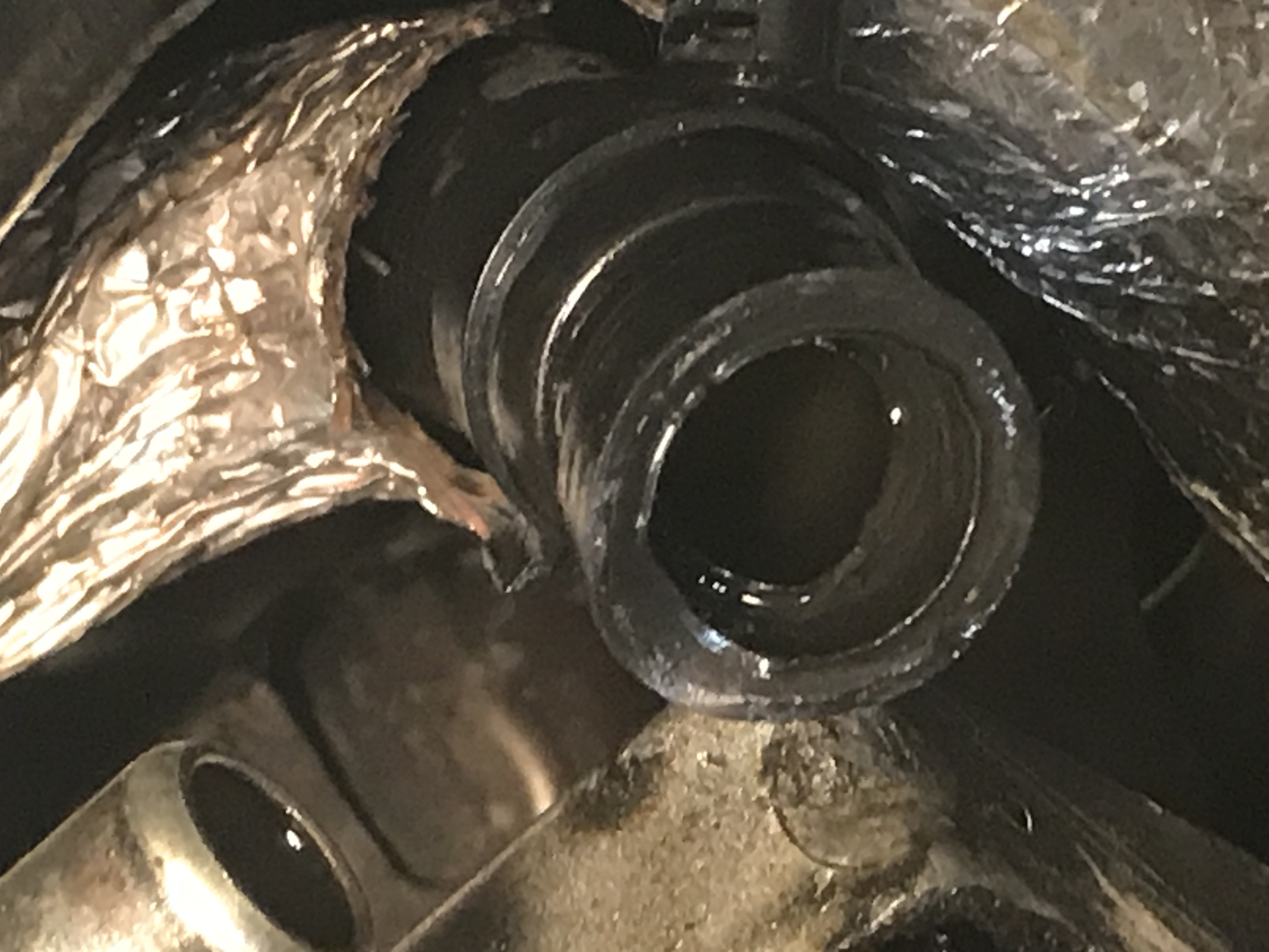

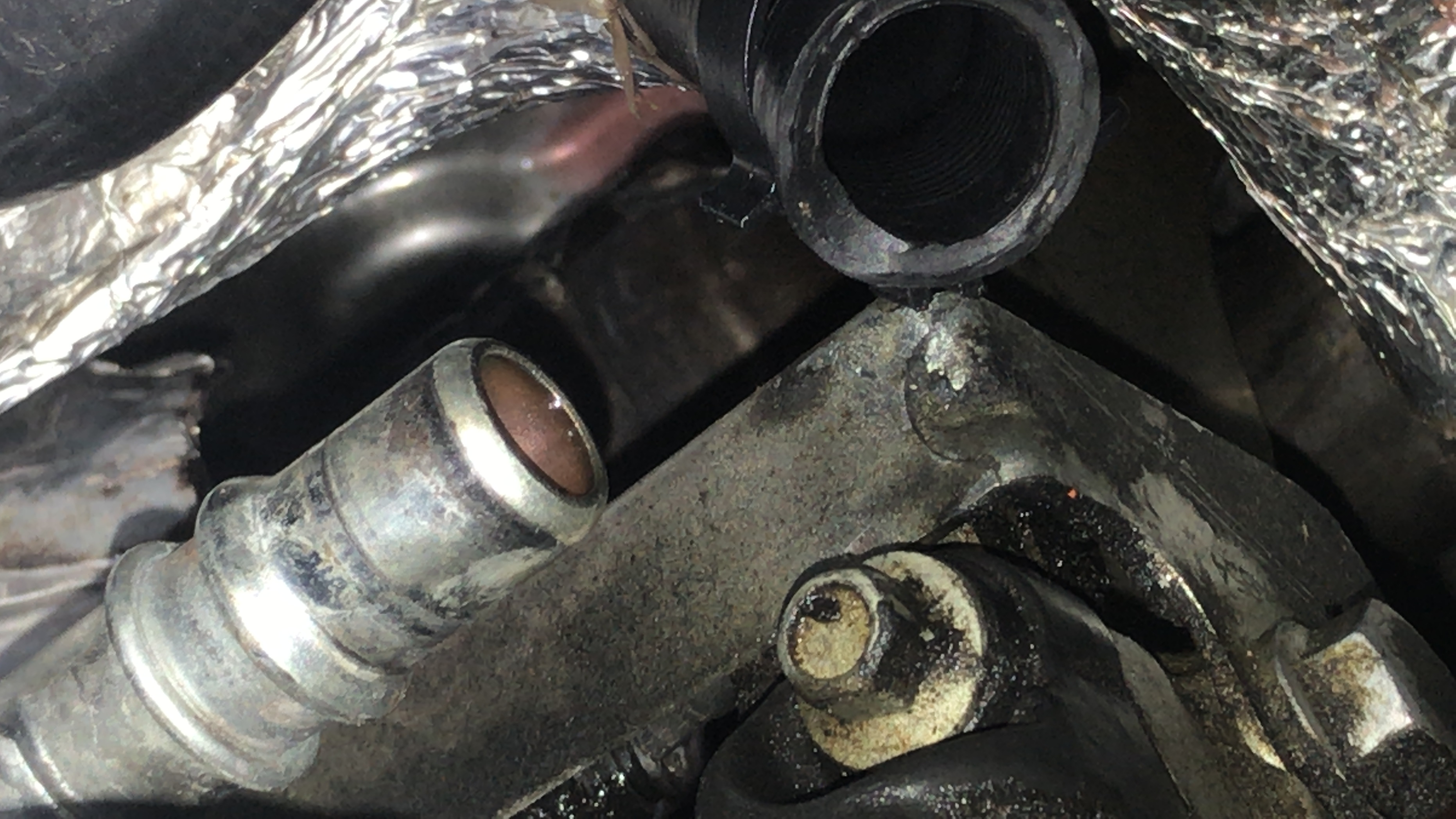

Alors concernant le Spider brera j’ai failli friser la catastrophe.
Il y avais 5 mois que je Ne l’avais pas utilisé. Jeudi dernier je l’a sort puis en rentrant Devant mon portail le soir je vois de la fumée sortir du capot . Je me dit une durite a une fuite . Le lendemain je décèle la fuite un collier et bien non regarder les photos
Je pensais que le collier avais lâché
Ça tenait par rien
Tout est parti en morceau
Je vais changer les kit durite complet repère 11 car la pièce ne se détail pas et je préfère si j’avais été sur l’autoroute le circuit ce serait vidé et joint de culasse
Ce sont des raccords rapides

Oh oui :wacko , ce qui m’énerve c’est de voir ces plastiques en guise de raccords .. comment ça peux durer :boing
Vérifier sur les vôtre faut faire de la prévention à ce stade :perv:

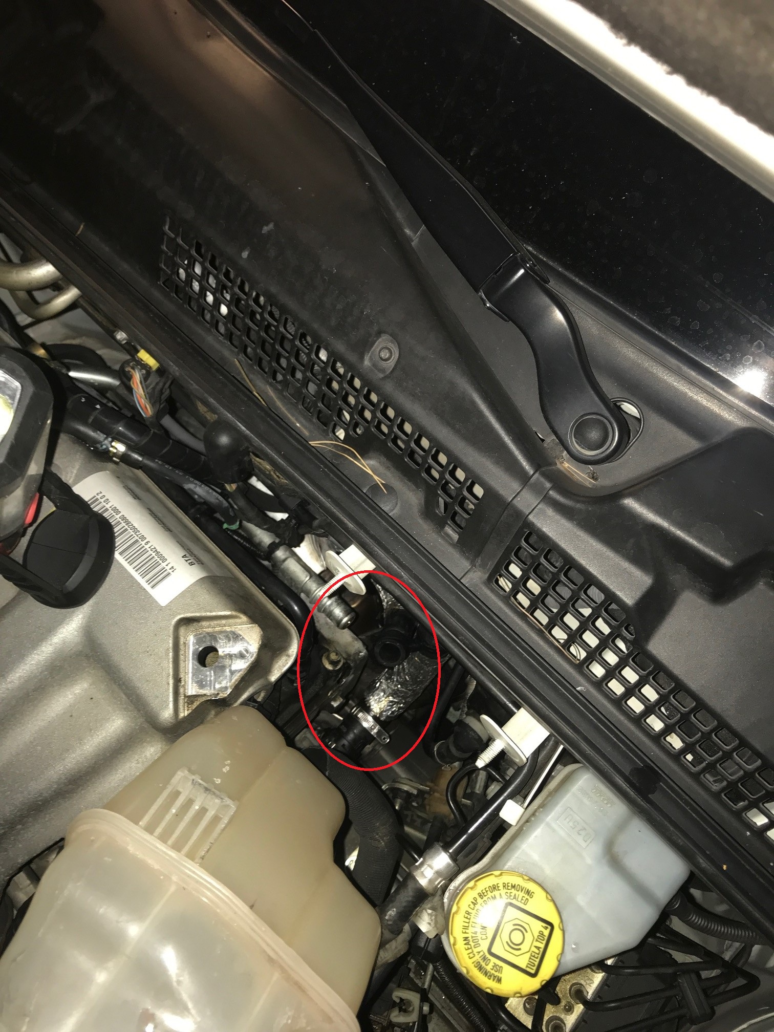

Hello Dany, tu veux pas faire une photo d'ensemble que je comprenne où ça se situe?
Re: Mon Garage

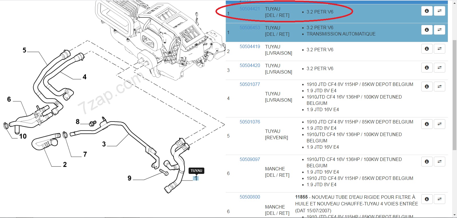

Cela se trouve juste au dessous du bocal expansion , j'ai juste démonté celui ci et le capteur sur le collecteur d'admission pour que ça passe .
OEM 50504421
https://www.alfaworkshop.co.uk/parts/Br ... ning.shtml

Il Padrino a écrit : mar. 26 mai 2020 07:51 Cela se trouve juste au dessous du bocal expansion , j'ai juste démonté celui ci et le capteur sur le collecteur d'admission pour que ça passe .
OEM 50504421

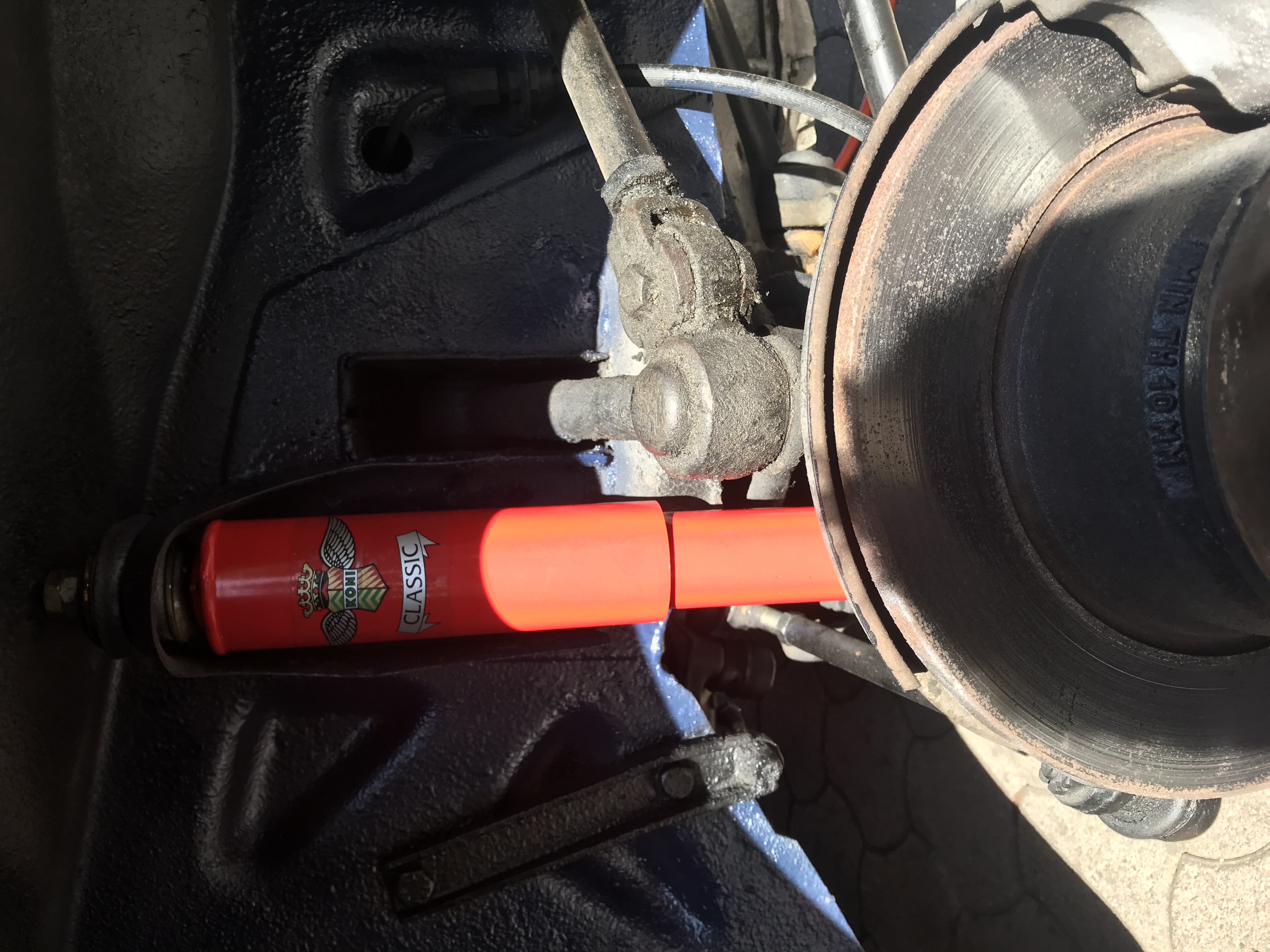

Aujourd’hui les colis sont arrivés.
Et on se met de suite au boulot
Changement des durites du Spider.
Puis ont s’attaque aux amortisseurs du bertone .
Les avant facile en 30 minutes
Et les arrières 1h par côté
Les anciens d’origine de la voiture vu l’état de silenblocs.
Re: Mon Garage
C’est du bon matos Padré :super:
Re: Mon Garage
ah oui ça leur fera du bien !

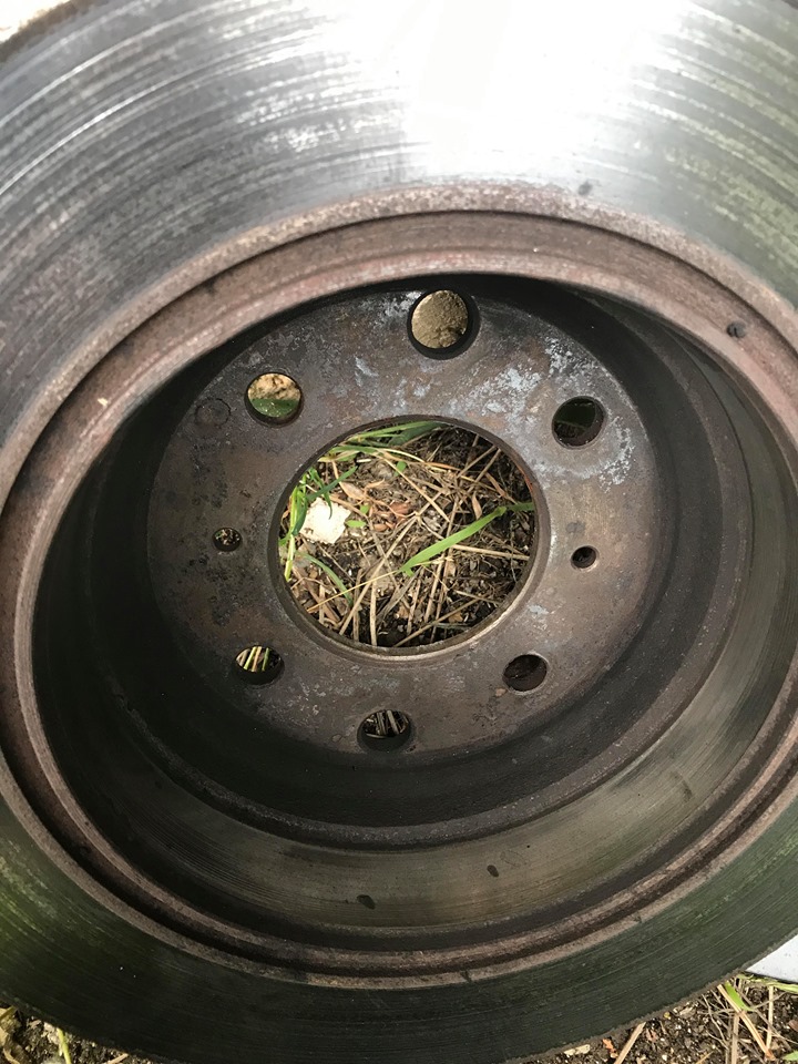

Alors vu les promos à 28% sur autodoc remplacement des disques avant et arrière du Bertone car piqués et rouillés bien que la côte mini de 10mm pas atteint .
Le colis
les AVANT
on attaque les avants gauche et une fois tout remonté :boing et bien les goujons sont des pas à droite j'avais pas vérifié avant montage :wacko , oui car subtilité du bertone les roues cotées gauche les goujons de roues sont des pas à gauche .
on redémonte tout et on récupère les goujons sur les anciens et permutation
on dégraisse au nettoyant frein et remontage .temps 15 min par roue (sauf pour coté gauche x2 )
les plaquettes avants étaient bonne mais je les ai changé quand même .
Les ARRIERES
Comme pour l'avants dépose de l'étrier et deux petites vis qui tiennent le disque .
Vous pourrez apercevoir que les disques ont deux fonctions : Disque pour le freinage hydau.et tambour pour frein de parking .
Un bon coup de nettoyant frein , souflette et remontage . temps 20 min par roue .
