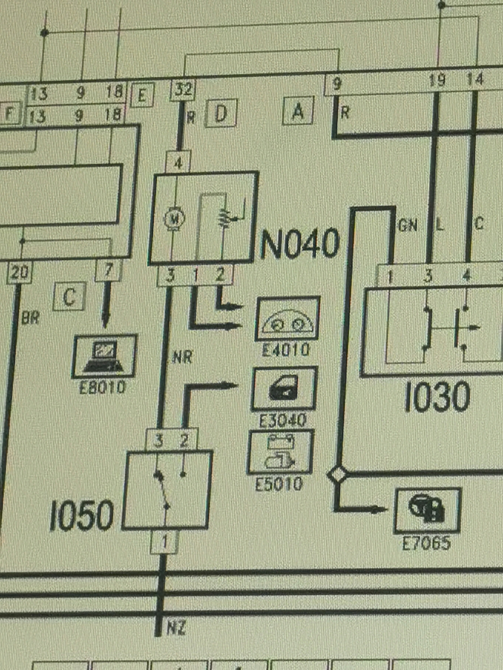

Salut Fred, peux tu me dire si c'est bien ça le schéma (je sais je suis chiant lol )
donc sur l'avant du body (là ou se situe ma prise obd) faut que je cherche la pinoche qui viens de la pompe ? ou faut que je trouve la couleur du fil qui correspond :) (vu que la N040 c'est la pompe là j'ai le fil et je vérifie si la résistance bouge.

Il faut mesurer entre 1 et 2 sur le connecteur N40
Après il n'y a qu'une portion du schéma. on a l'impression que les fil 1 et 2 vont directement sur le tableau de bord. E4010
Il doit y avoir un autre schéma du E4010 pour savoir où les fils arrivent.
une fois que tu sais lesquels, tu peux court circuiter les pinoches 1 et 2 du câble qui va à la pompe et tu vérifies la continuité au pinoches sur le E4010

Bon j'ai regardé les mesures pour la jauge, fred dis moi si c'est pas ça lol, j'ai regardé le schéma et je tombe sur la pine 15 et 4 de la prise D et du coup quand je prend la résistance sur la pine 15 et 4 (la prise noir sur la 15 ou 4 et la rouge sur l'autre pour faire circuit fermé) j'ai la mesure qui ce met et qui chute à zéro.... Après c'est chiant à prendre. Je transmet les photos. Sinon faut que test en tirant un câble.

Bon sur le câble de la N40 tu fais un shunt entre 1 et 2 qui sont les fils de la jauge.
Tu mets ton Ohmmètre en bip et tu vérifies sur le câble entre pinoches 15 et 4 tu doit avoir le bip ou 1.
Si tu as 0 ou OL c'est ton câble qui est coupé.
Si tu as 1 ou le bip le pb est ailleurs.
En fait de cette façon tu contrôles les 2 fils.
