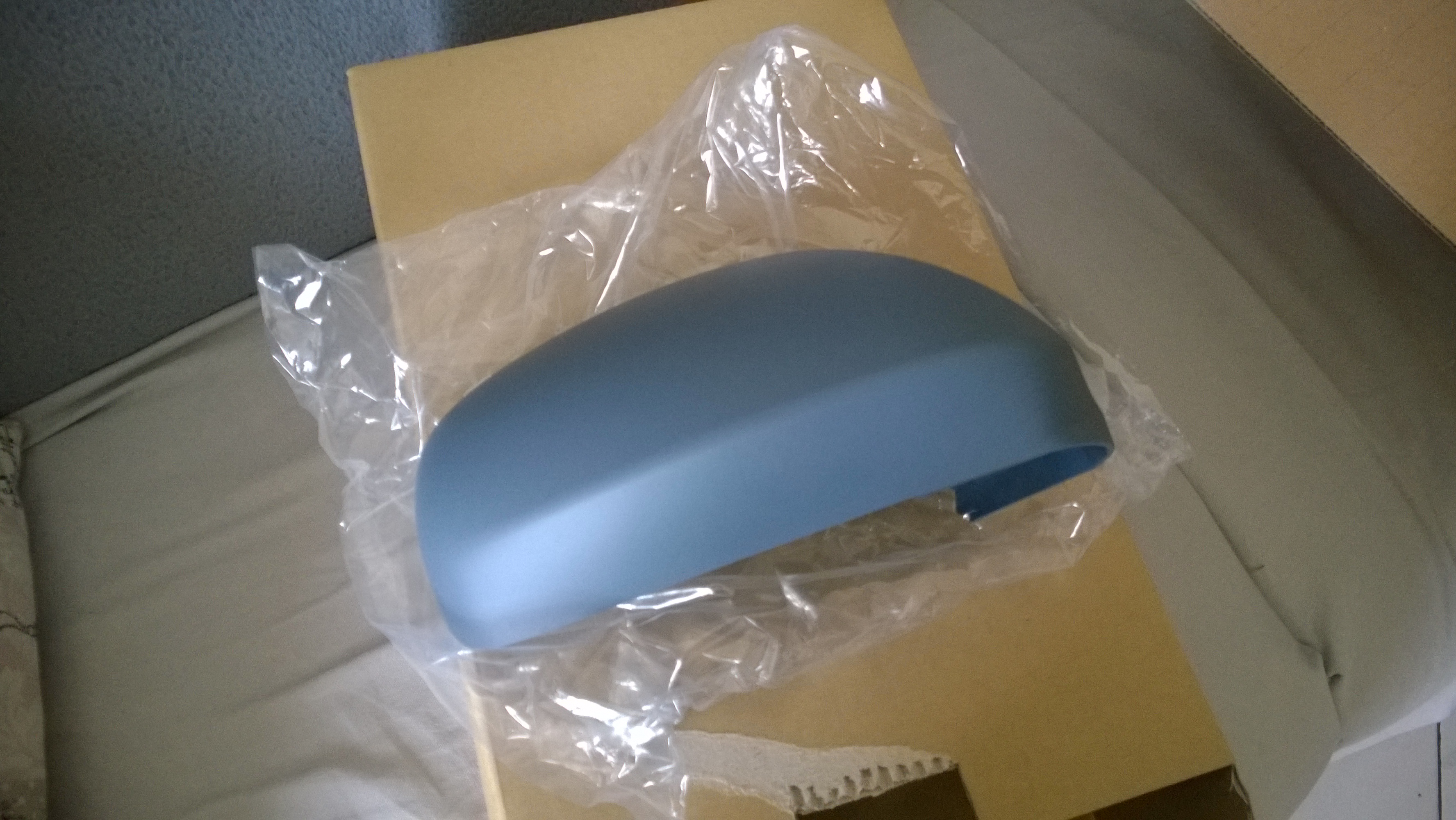

Au déballage du produit avec la coque séparée :
On peut voir que la coque se clipse simplement sur le rétro, il n'y a aucune vis. :super:

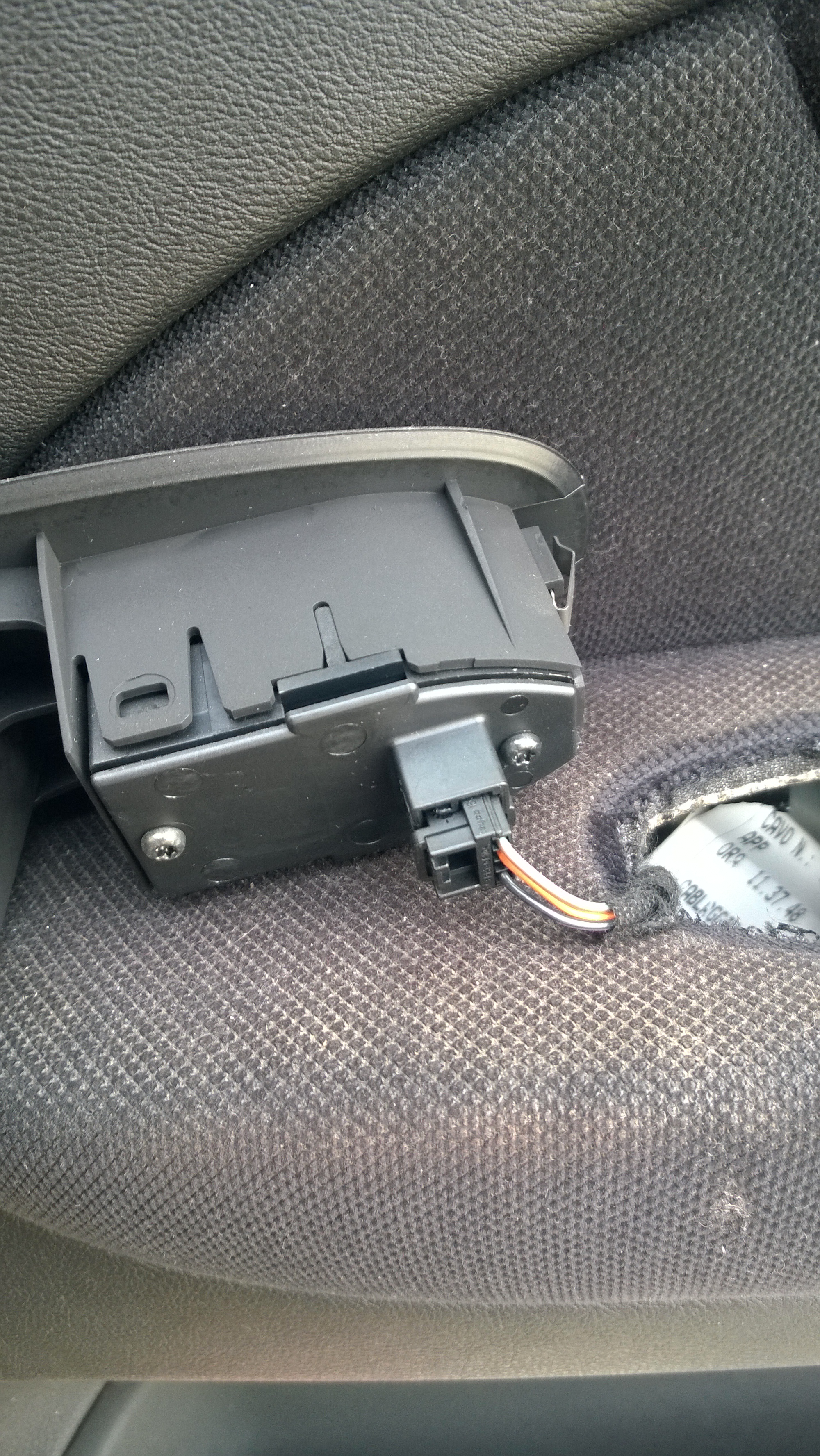

Démontage de la commande de lève vitre, on vire le petit caoutchouc et on tombe sur deux vis 6 pans de taille H5, ensuite on déclipse le câblage pour pouvoir dévisser le reste.
Encore des vis 6 pans ( même taille ) il est pas près de se barrer ce panneau de porte :nonon: Deux au niveau de la commande de lève vitre et une au niveau de la poignée

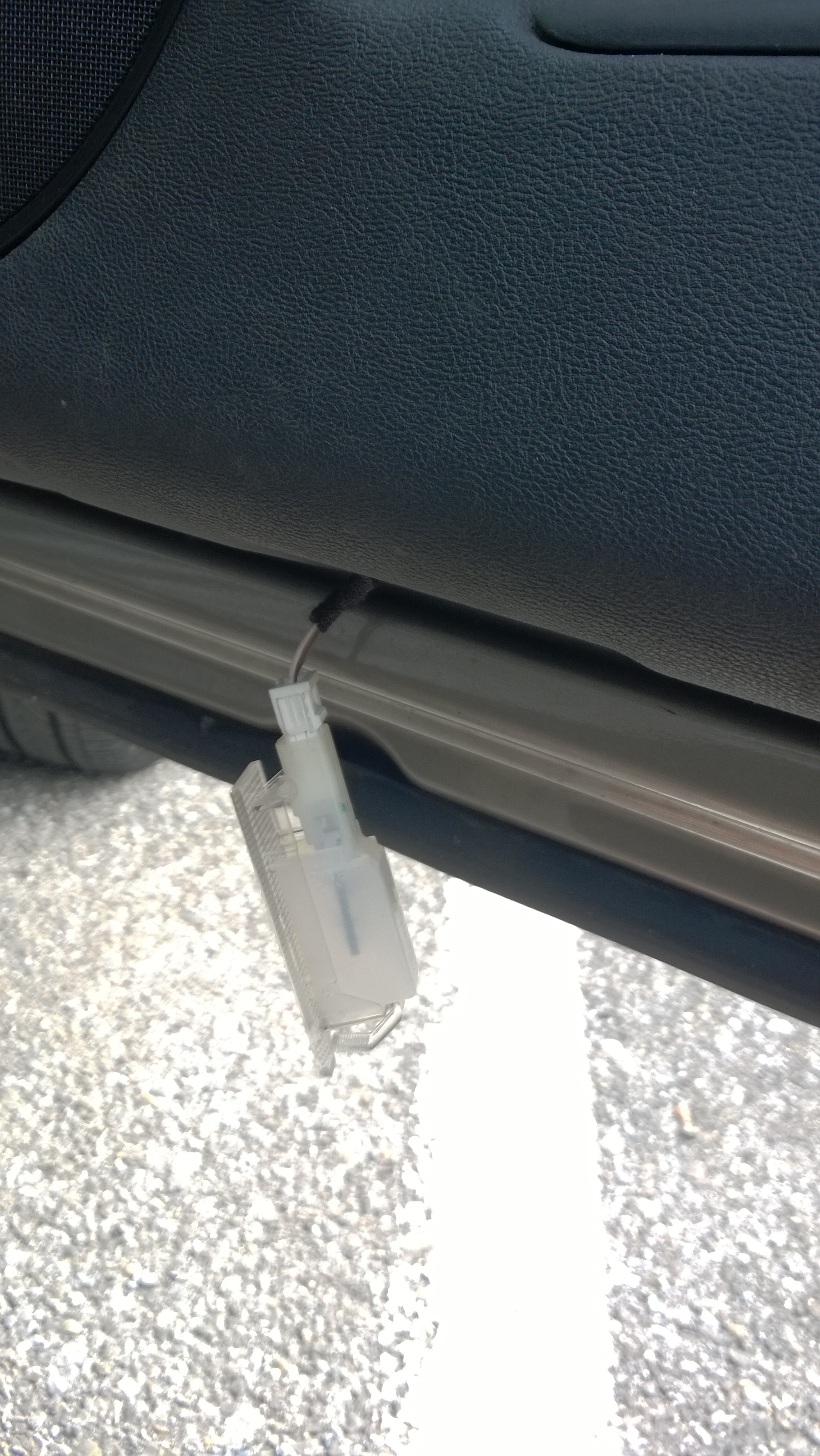

3 vis se situe sous le panneau de porte, c'est du cruciforme tout bête, on pense aussi à virer la lumière sous la porte en la déconnectant
C'est bientot finis pour ce démontage de porte promis ::d

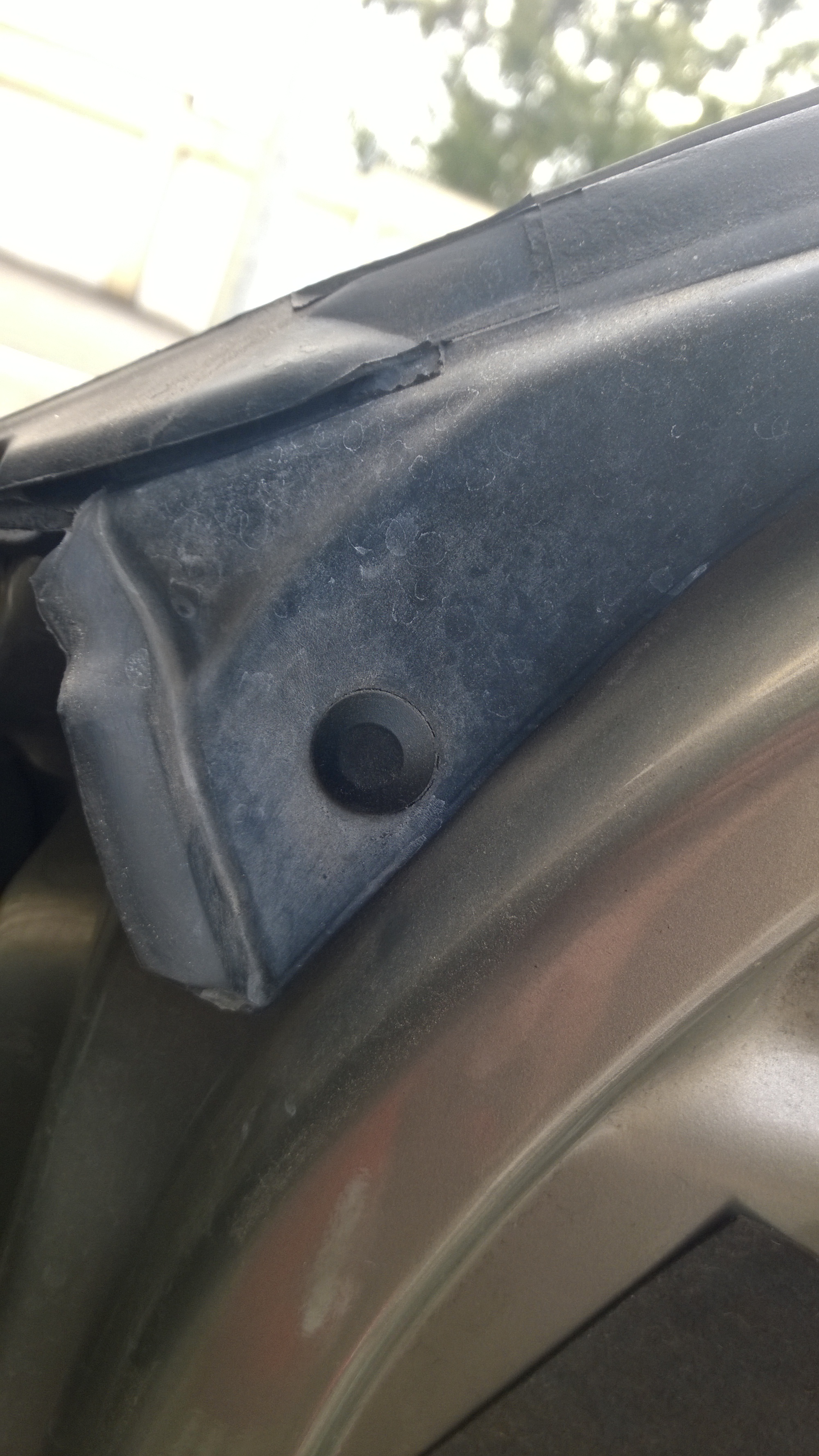

On vire le cache du rétro dans l'angle de la porte, il est simplement clipsé et ensuite on vire le panneau qui lui aussi est clipsé un peu partout
Et voilaaaaaaaaa le plus dur est fait ! :mrgreen:

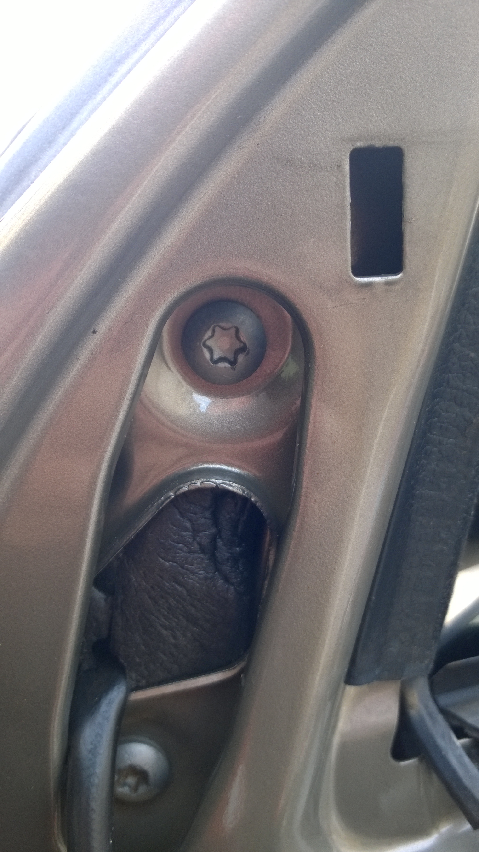

Y'a trois vis Torx de 40 pour tenir le rétro, deux sont visibles assez facilement et la 3ème est caché derrière un petit joint dans l'angle de la porte
On démonte tout ça, et après le remontage en sens inverse...
J'en ai un peu chié avec les vis 6 pans car elle était un peu grippée mais bon finalement tout s'est bien passé.

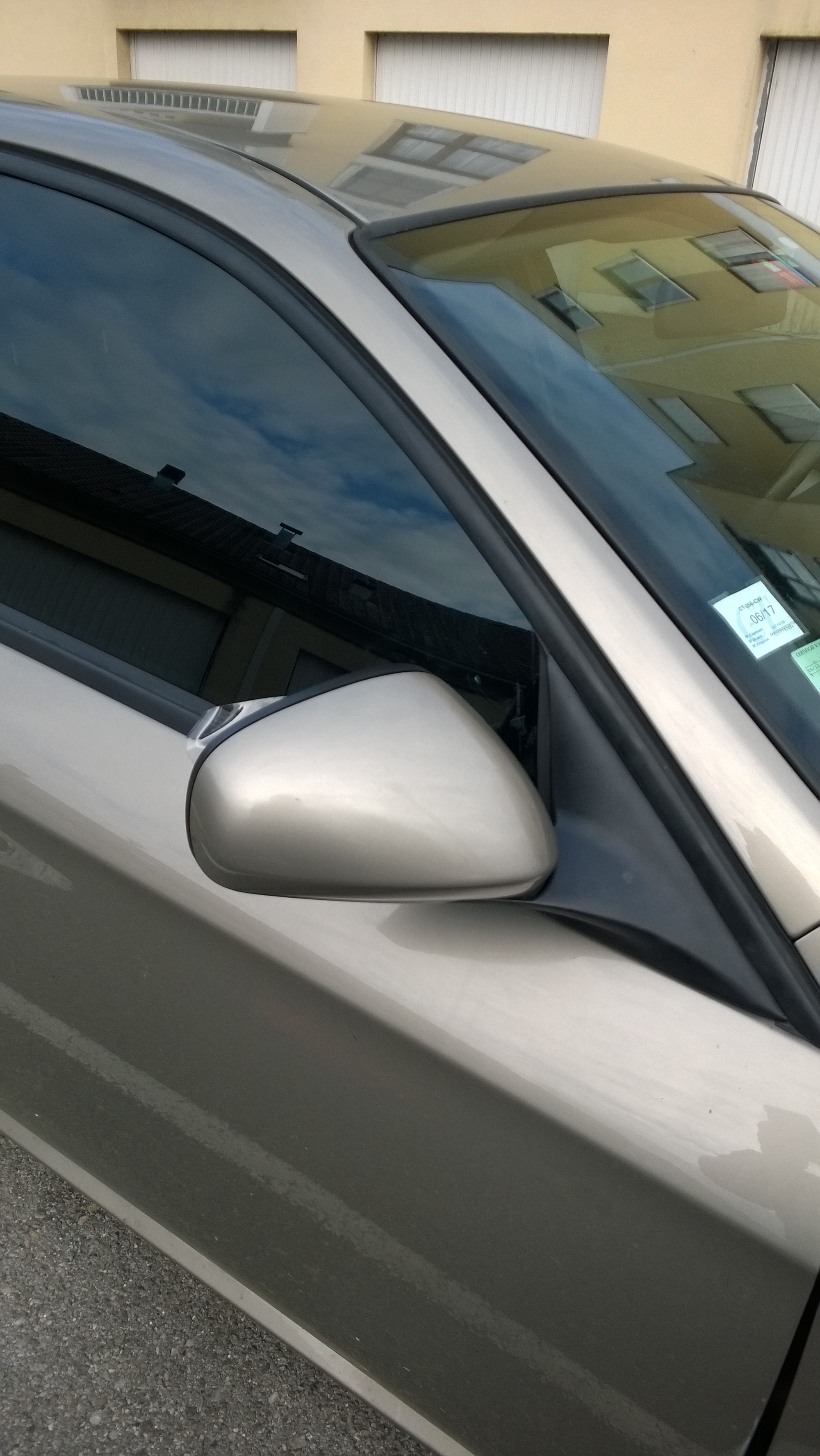

Remontage et résultat :
Voili voilou... j'espère que j'aurais pu vous aider un peu au cas ou !
