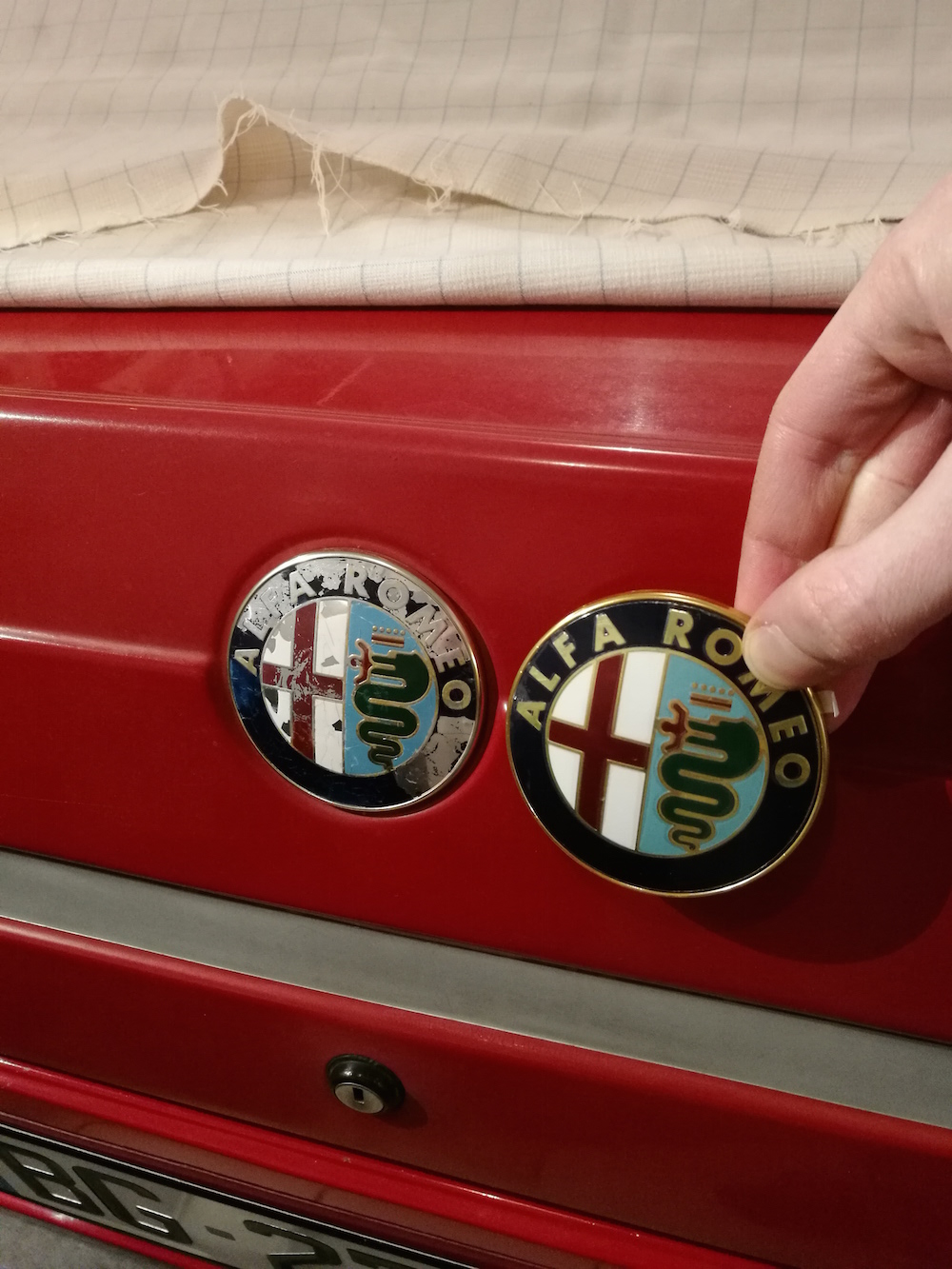

LOGO ARRIERE
il était temps de les changer :gene:

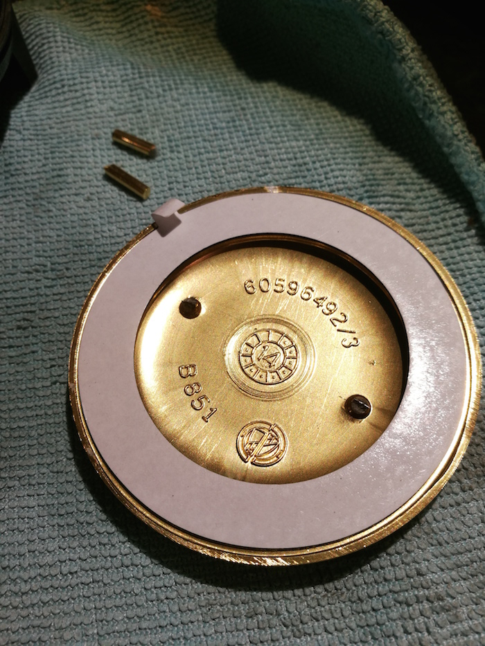

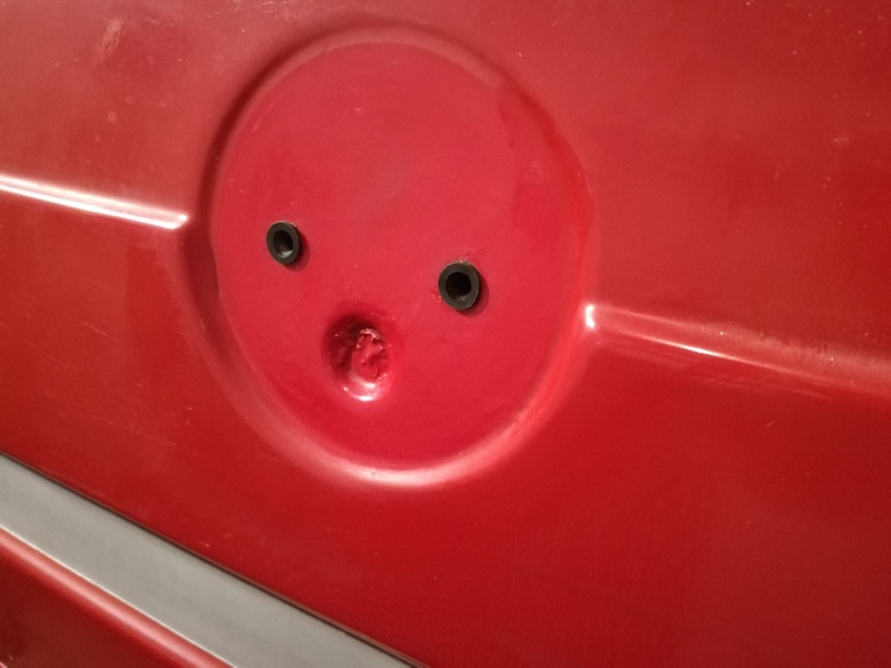

J'ai fait levier avec un objet fin en plastique pour ne pas rayer la carrosserie. Le logo possède 2 ergots au dos, qui s'enfichent dans la carrosserie.
Heureusement pour moi, le logo n'était pas collé. Il est venu tout seul.
Pat m'a raconté qu'à l'époque, il n'était pas rare de se les faire voler, du coup, les propriétaires les collaient à la colle à pare-brise :happy1:
On en profite pour nettoyer dessous

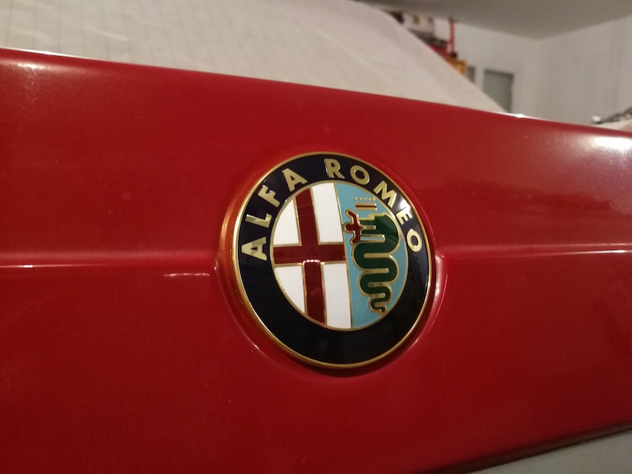

Et voila un logo tout beau :inlove:

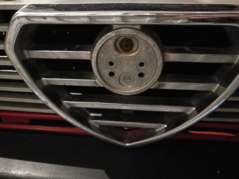

LOGO AVANT

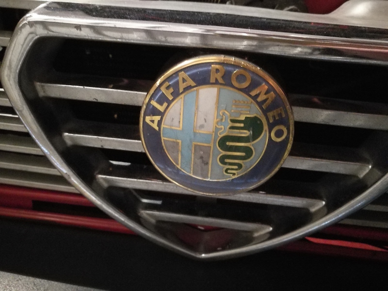

Oups, à changer aussi :happy1:

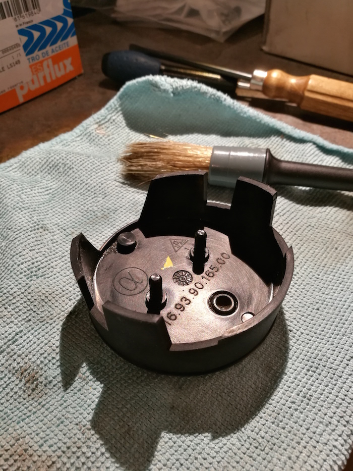

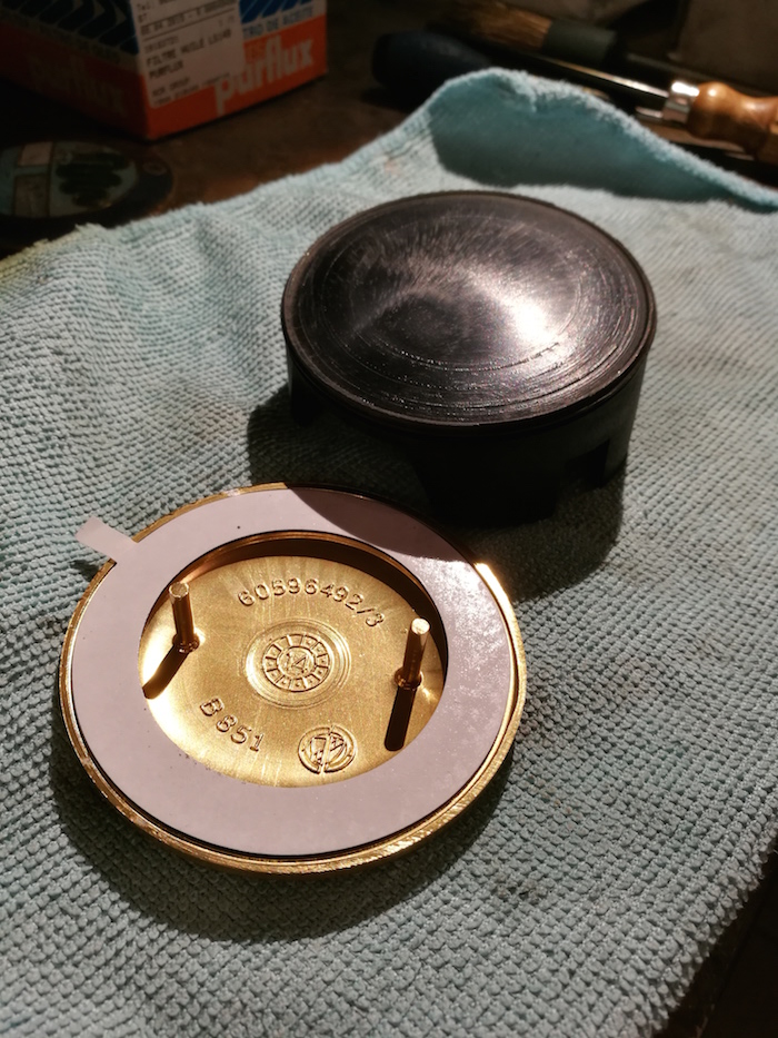

Le logo est clipsé sur une partie en plastique qui se clipse elle-même sur la calandre.
Là encore rien de collé, il suffit de déboiter doucement chacune des parties.
La partie qui se déboite de la calandre :
La calandre une fois cette partie enlevée

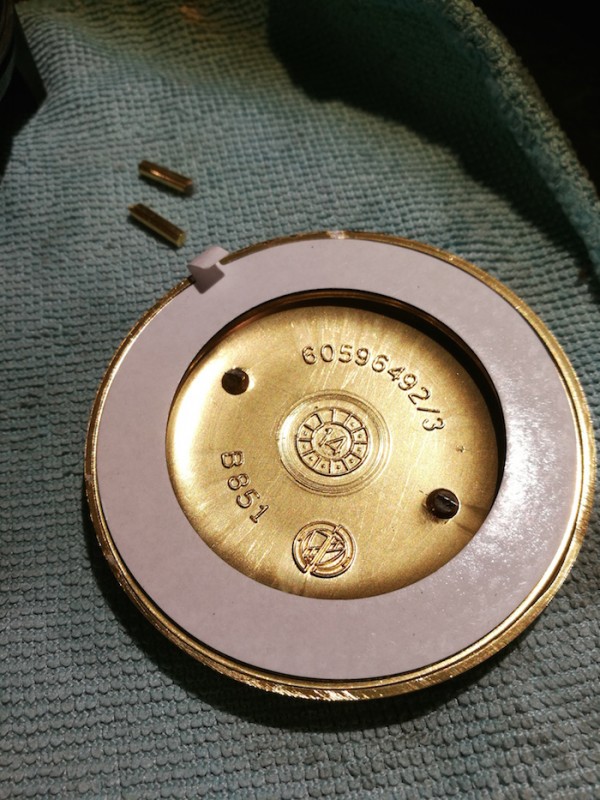

Le logo possède des ergots : je les ai coupé à ras car pas de guide prévu dans la partie en plastique

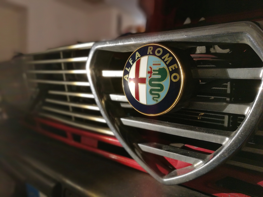

Et voila un beau logo à l'avant :coeur:
