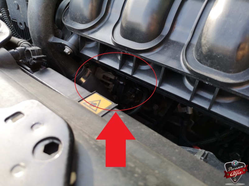

Le régulateur d'alternateur est situé sur l'alternateur. Il faut donc localiser ce dernier.
Sur le 2.2 JTS, il est situé sous le collecteur d'échappement, à gauche derrière le ventilateur. De fait, je ne suis pas surpris qu'il s'abîme à l'instar de ceux sur les V6 Busso, il fait très chaud à cet endroit. :pascontent2:

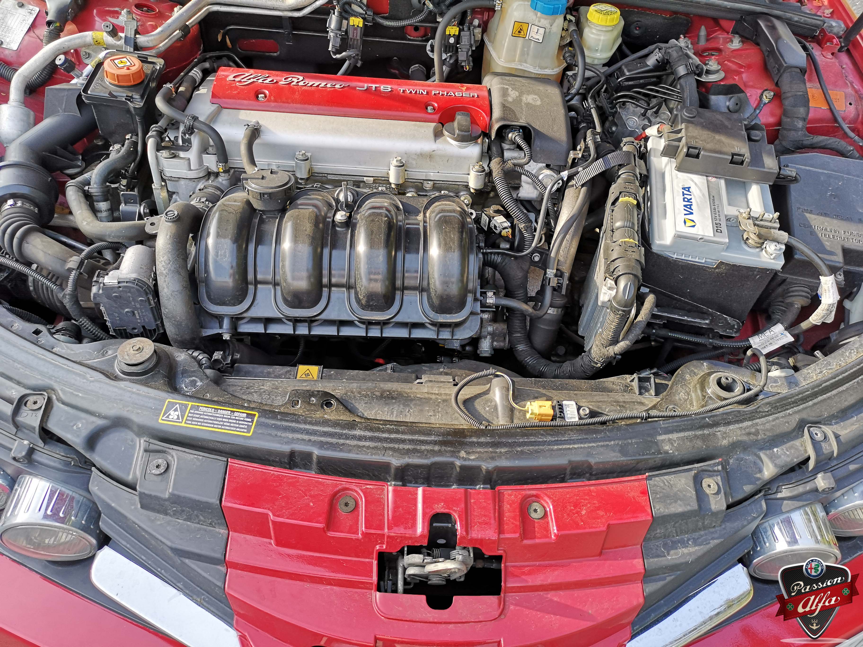

Moteur ouvert vous devez avoir ça (ou alors vous n'avez pas le bon moteur :1dent )

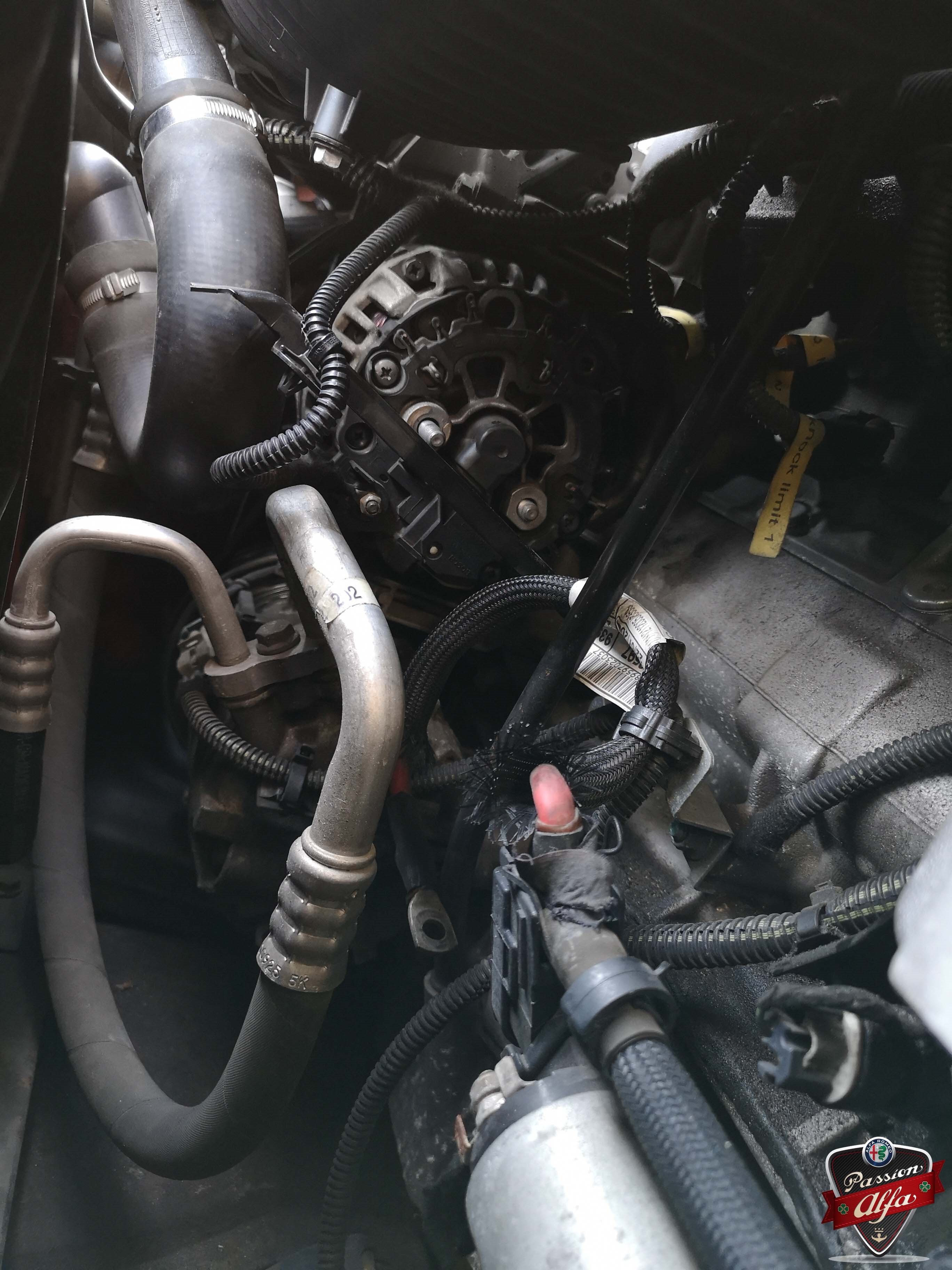

Et l'alternateur est planqué ici :

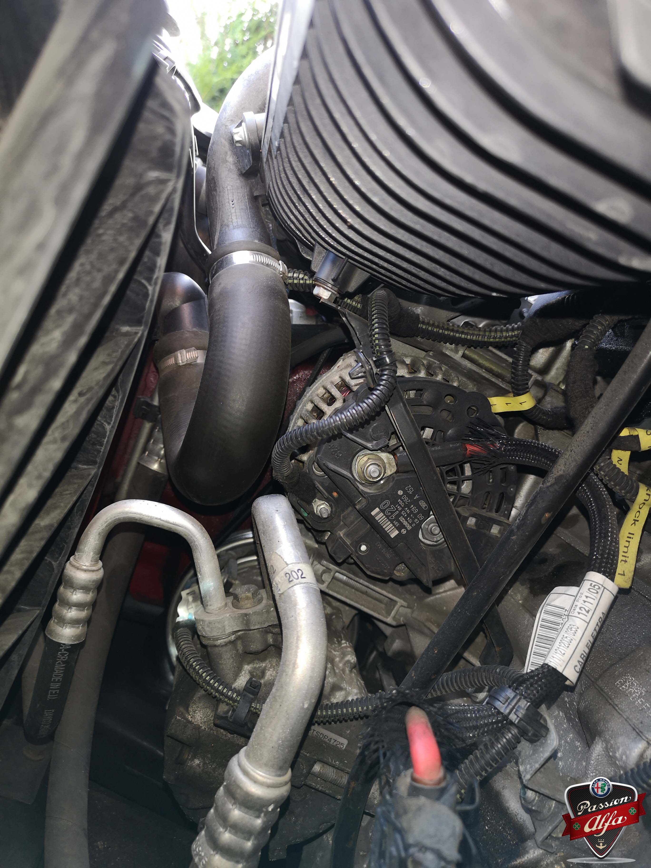

Et si on regarde sous la jupe de la demoiselle, on le distingue normalement beaucoup mieux :

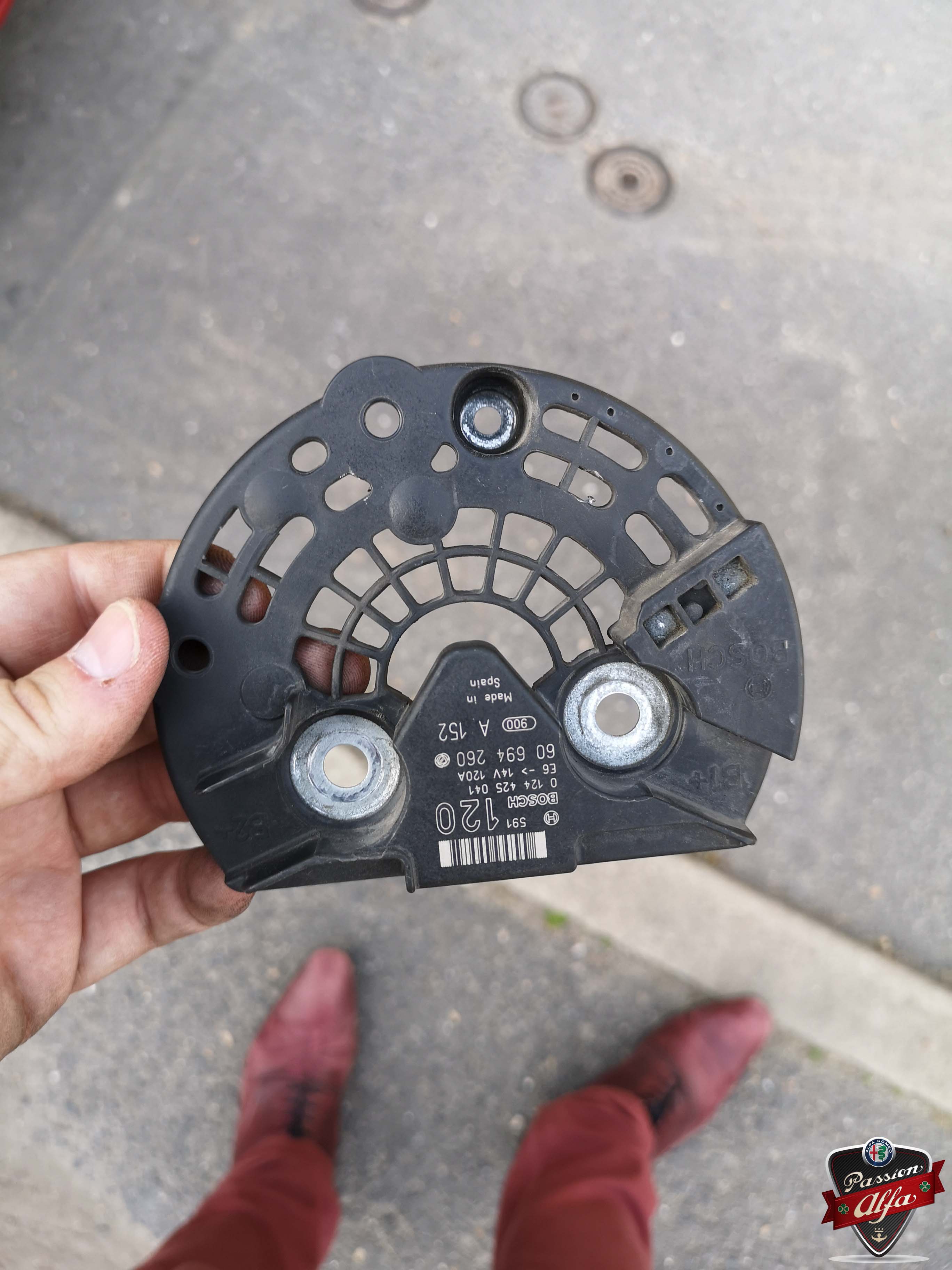

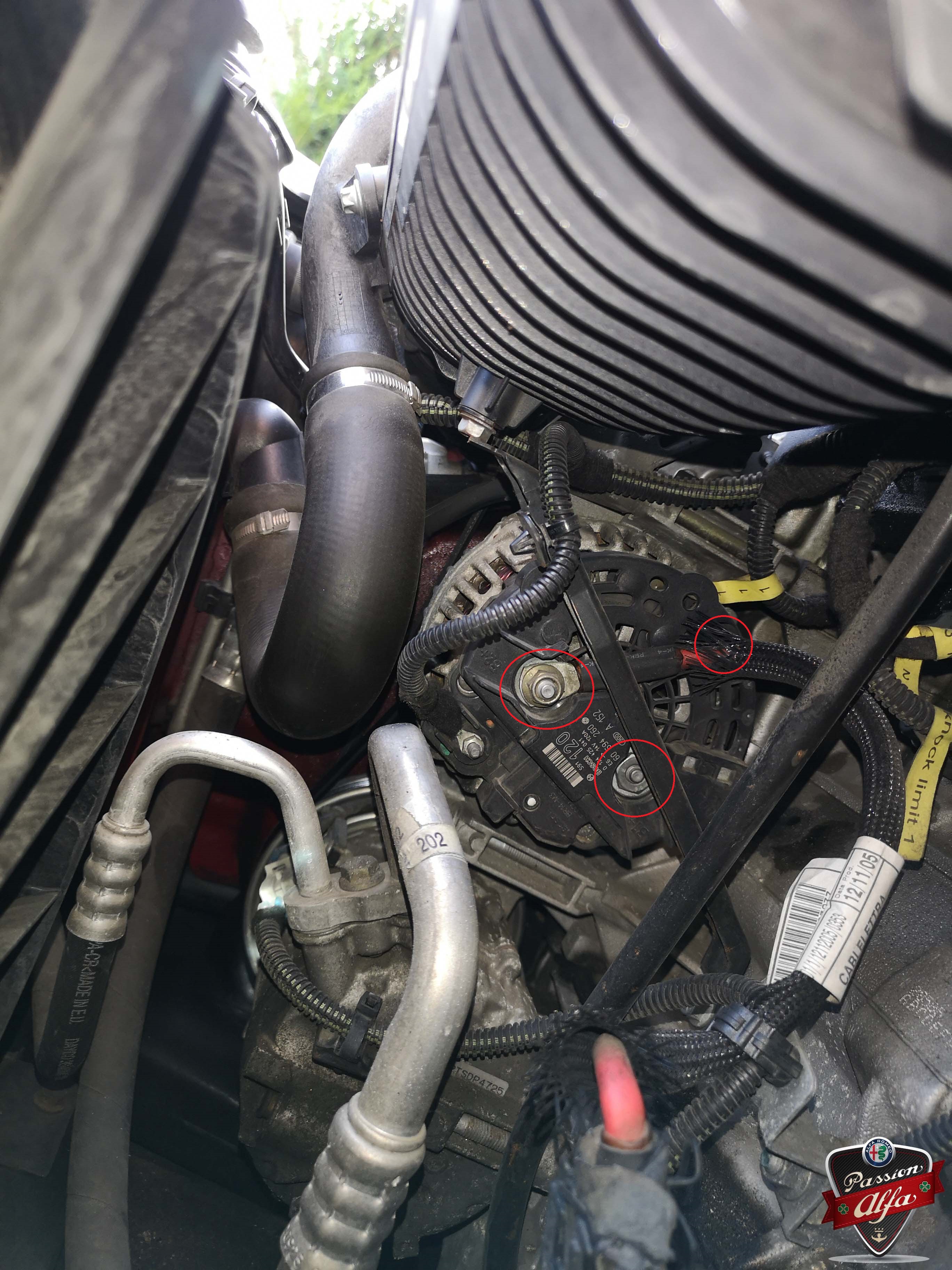

Le régulateur est protégé par un cache qu'il faut enlever.
Pour ce faire, on va enlever une vis cruciforme (celle du haut) et 3 écrous (les deux ronds du bas)
Normalement, à cette étape vous devez avoir 3 veines en moins, le bras scarifié et le cache :1dent
Je vais être gentil et vous montrer que le cache :1dent

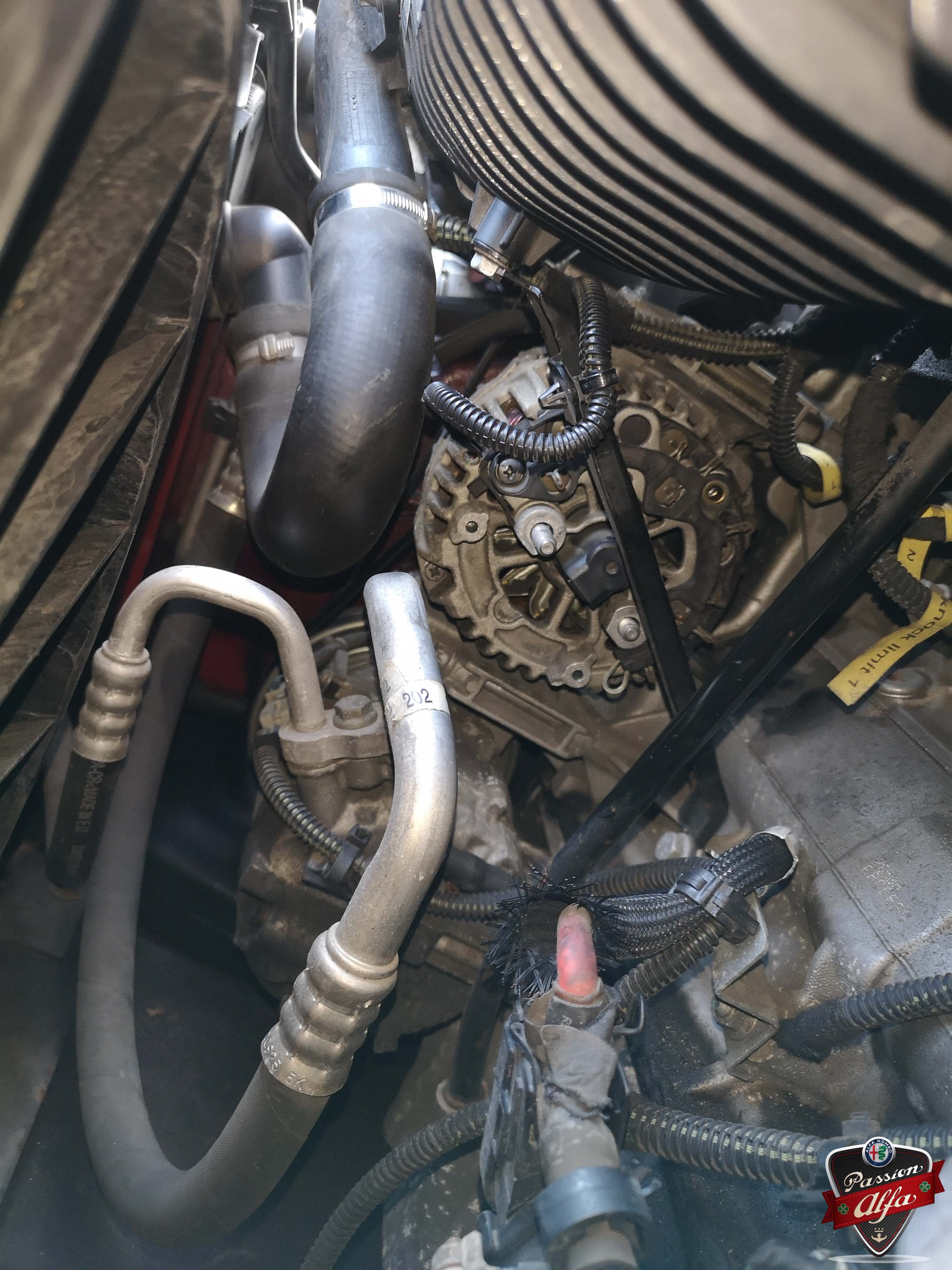

A ce moment, vous distinguez mieux l'emplacement régulateur de tension :
Celui-ci est maintenu par trois vis cruciforme (ronds rouges, désolé pour celle qui est cachée) et un écrou de 8 (rond jaune) :
Comme les bornes du régulateurs sont à ressorts, lors du démontage de la dernière vis cruciforme il sera poussé vers le bas. Attention à ne pas le laisser tomber.

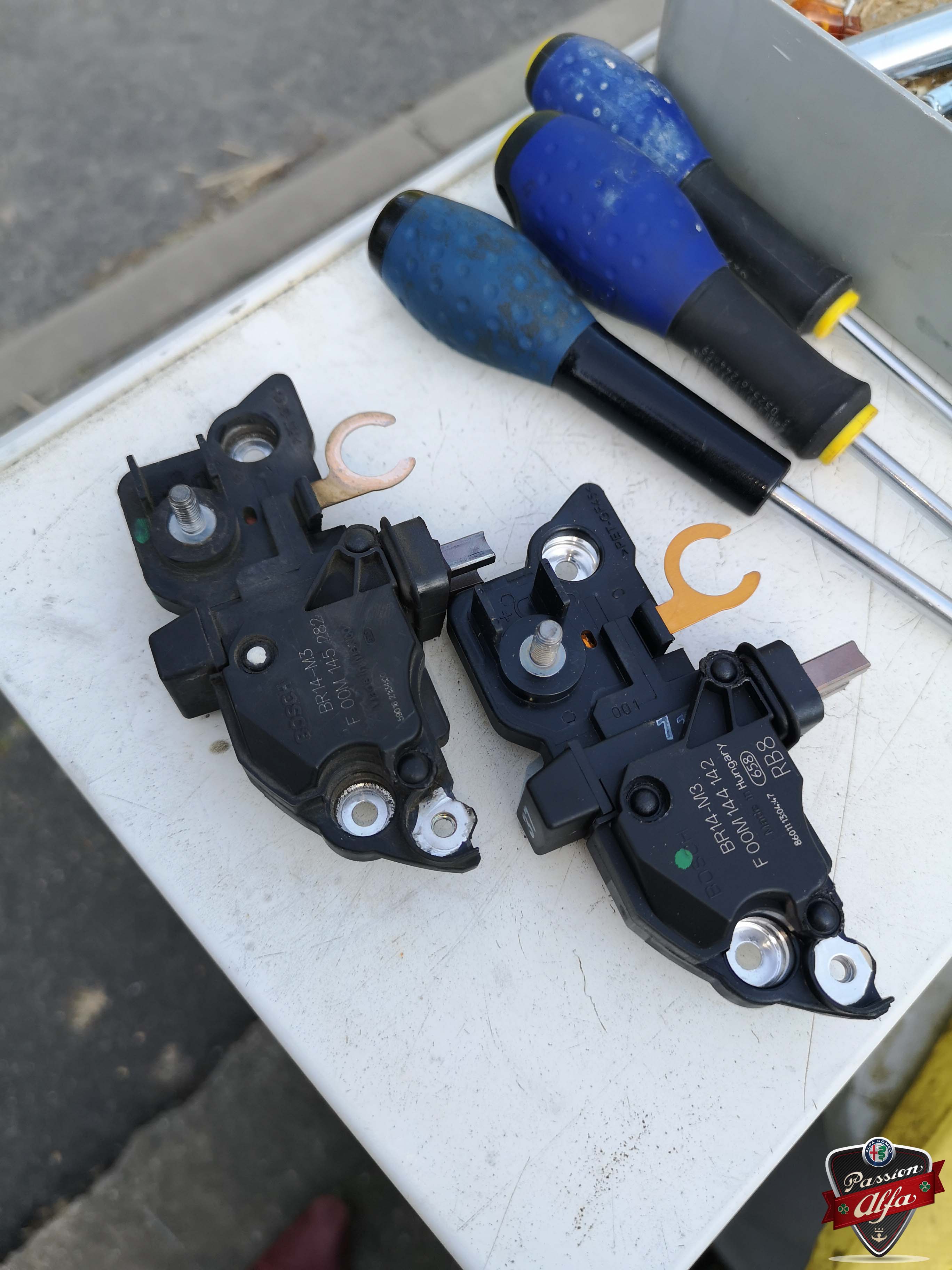

Une fois démonté, voici le neuf et le vieux cote à cote (je ne vous laisse deviner lequel est lequel...)
