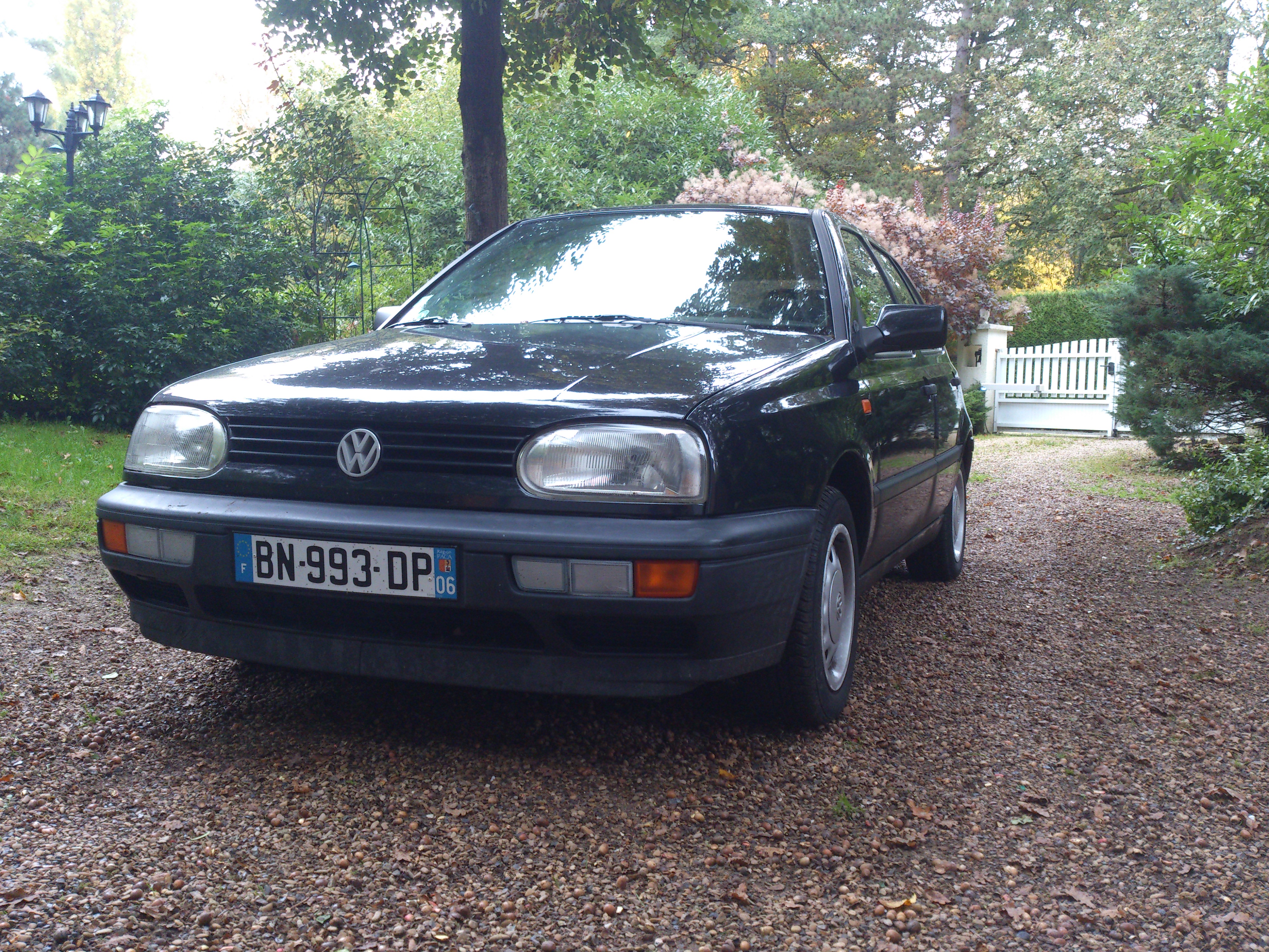

En 2013 les finances sont un peu dans le vert (mais je ne suis toujours pas Bill Gates) et je dois trouver ma première voiture...
Je ne fais pas vraiment de recherches, le père de mon meilleur ami me propose l'ancienne Golf de sa maman récemment décédée.
Connaissant le véhicule et en ayant besoin rapidement j'accepte.
Départ donc de Paris pour se rendre à Grasse et la remonter... en un week-end. Let's go.
Je remonte la bestiole et voici quelques photos :
C'est donc une Golf III de Décembre 1994 avec 180 049 au compteur.
Finition GL version Pink Floyd pour les connaisseurs (4 vitres électriques avec fonction confort (= descente et remontée auto) et direction assisté). Pas de clim, pas d'ABS,...
Mais son moteur Essence 1.8 90cv (moteur ABS) est le plus réputé et le plus fiable.
Durant les 19 800 km fait à son bord, je n'ai jamais eu aucun soucis.

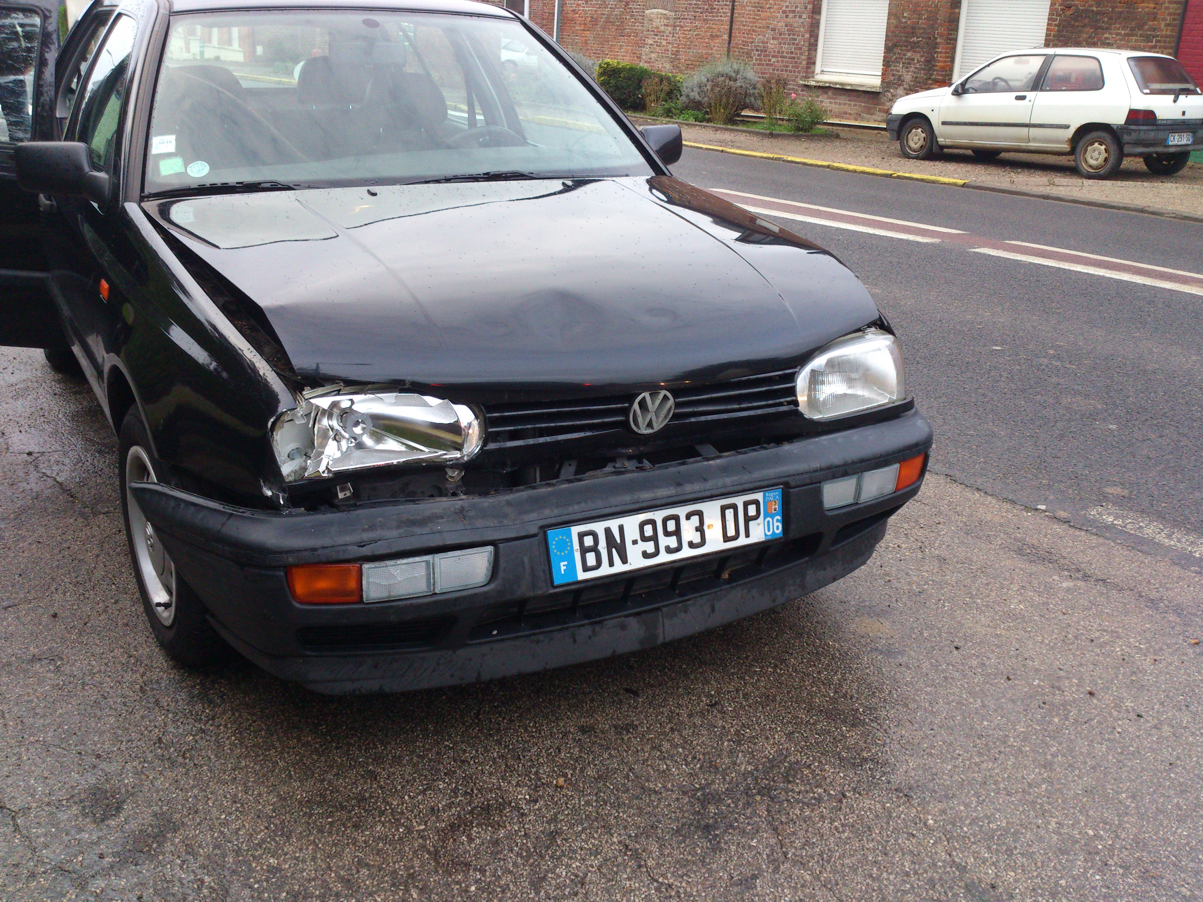

Seulement... j'ai eu un petit accident avec. L'absence d'ABS et, à l'époque, mon manque d'expérience et de connaissances de ce type de véhicule et de freinage ont fait que j'ai embrassé le magnifique Renault Scenic devant moi. Ce dernier a pilé comme un malade car un déb*le a fait un demi-tour en pleine voie rapide...
Enfin bref, la petite s'est retrouvé un peu amochée : Au final j'en ai eu pour :
- Une traverse de pare-choc (donc avec le ventilateur)
- Deux feux
- Un pare-choc avant
- Un capot
Le radiateur n'a rien eu, même pas un petit pet. J'étais heureux, si on peut dire.
Je l'ai donc entièrement retapé avec mon meilleur ami, direction les casses les forums et on file apprendre à démonter, à restaurer.

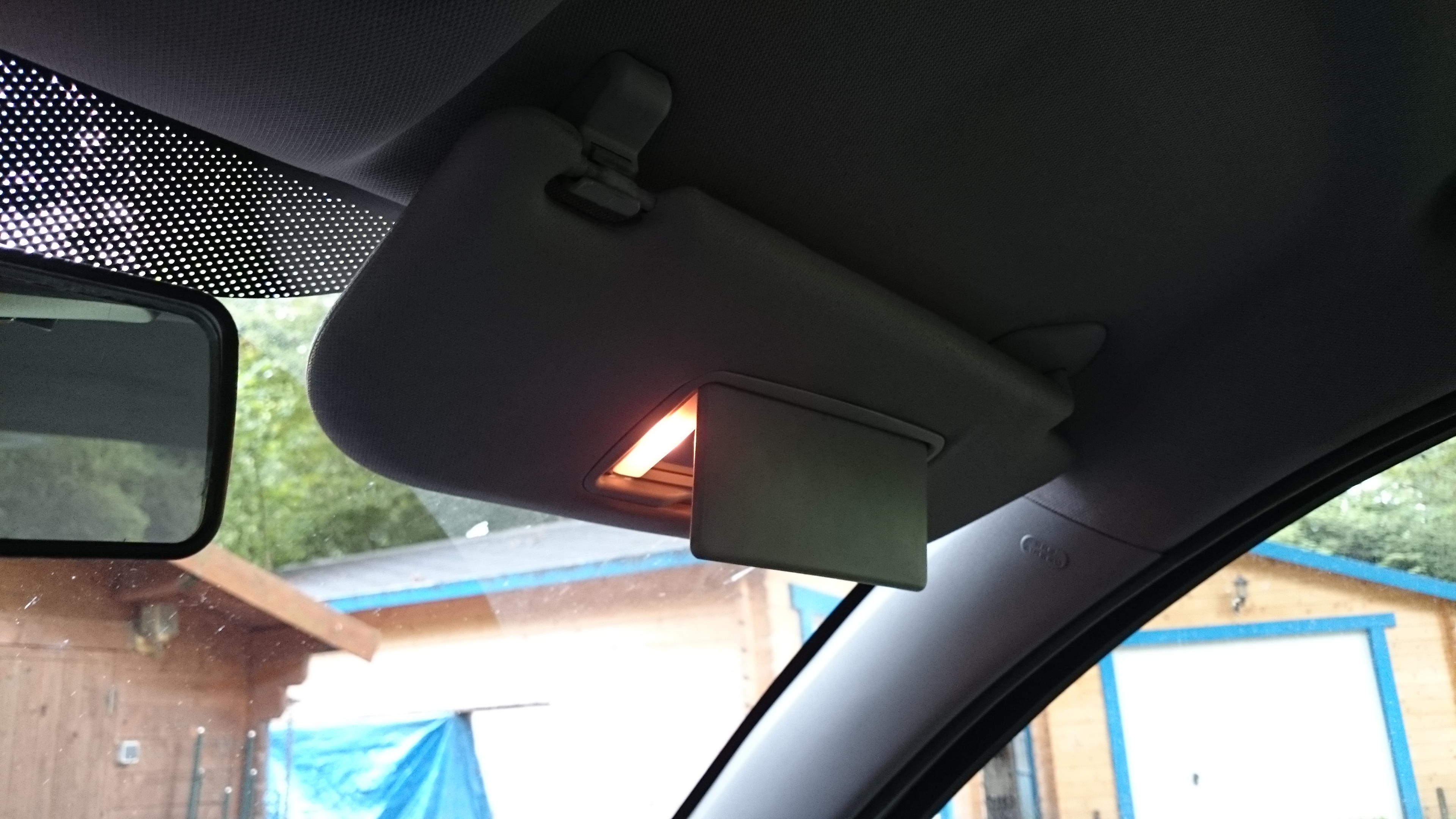

Tout de suite, plafonniers LED, ça éclaire mieux

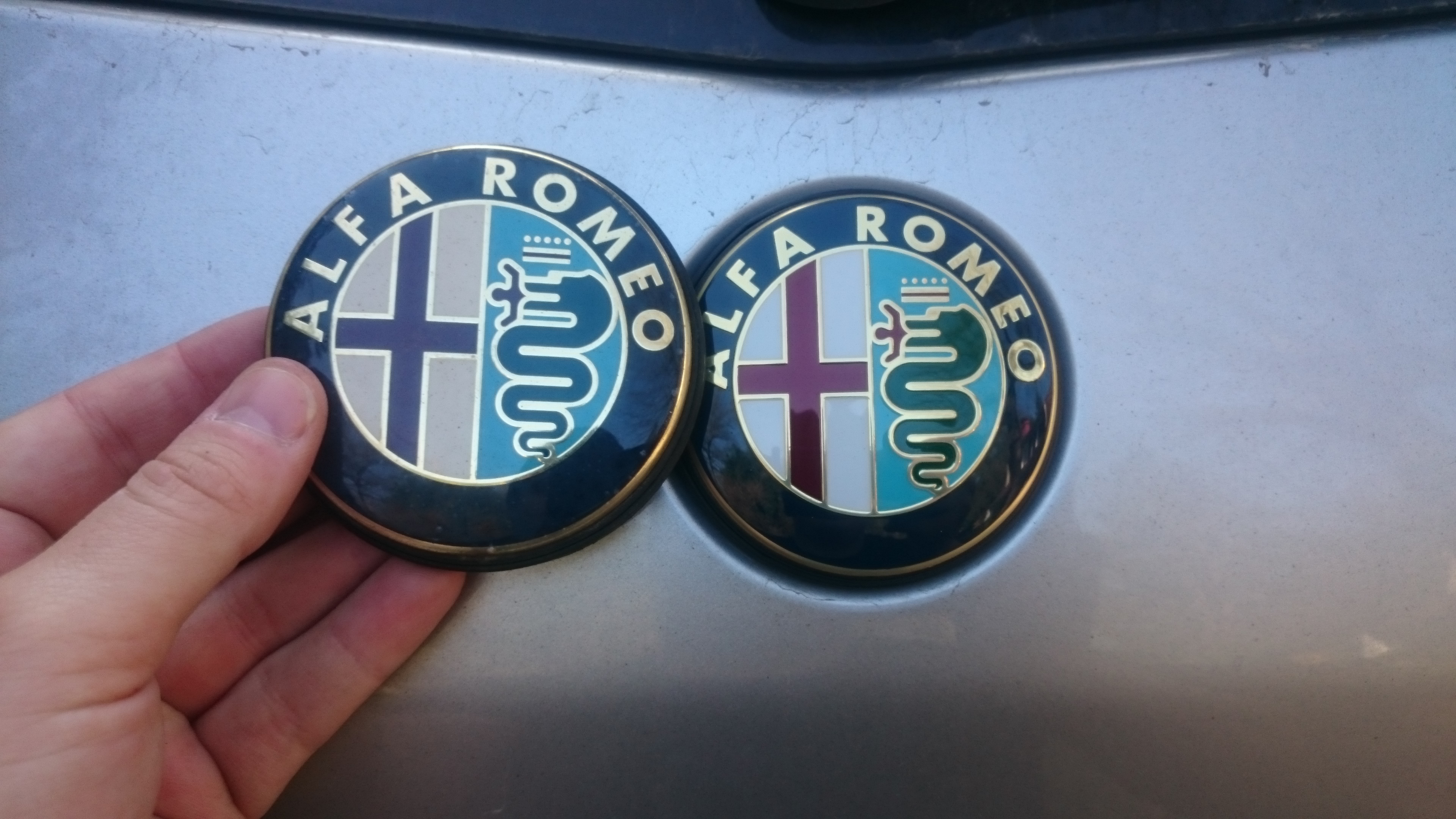

Le changement du logo de calandre peut-être ?
Oui... mais non, pas besoin de démonter autant. Les feux peints style TI/GTA surement alors

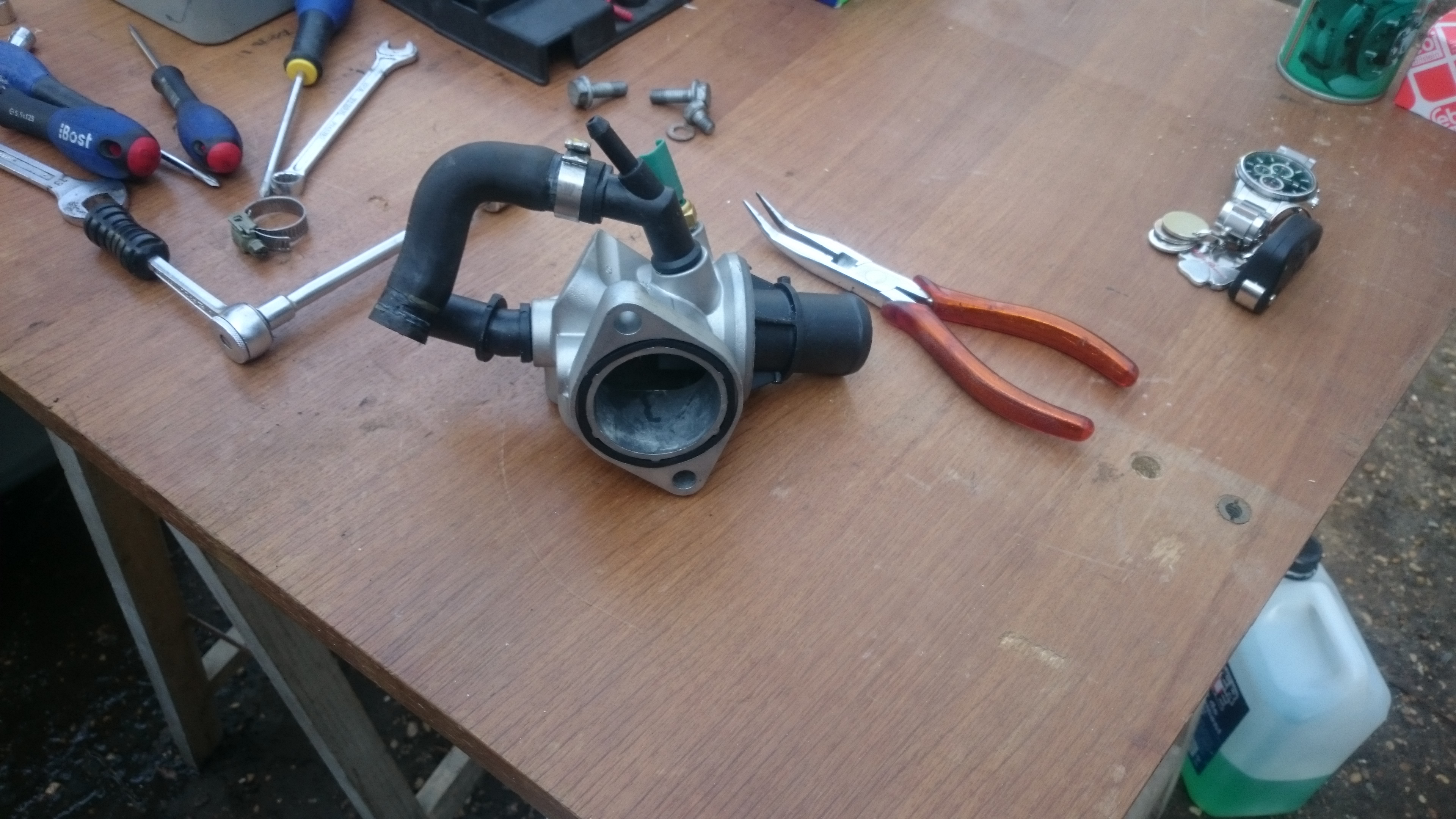

Hop, on dégage l'affreuse durite supérieure endommagé depuis deux semaines :
On nettoie bien l'arrivée avant de remettre la nouvelle, soyons propre et elle le mérite
Une fois la supérieure montée :
Et cette fois, on bride la Vanne EGR, petit démontage et elle s'encrasse de nouveau très vite :

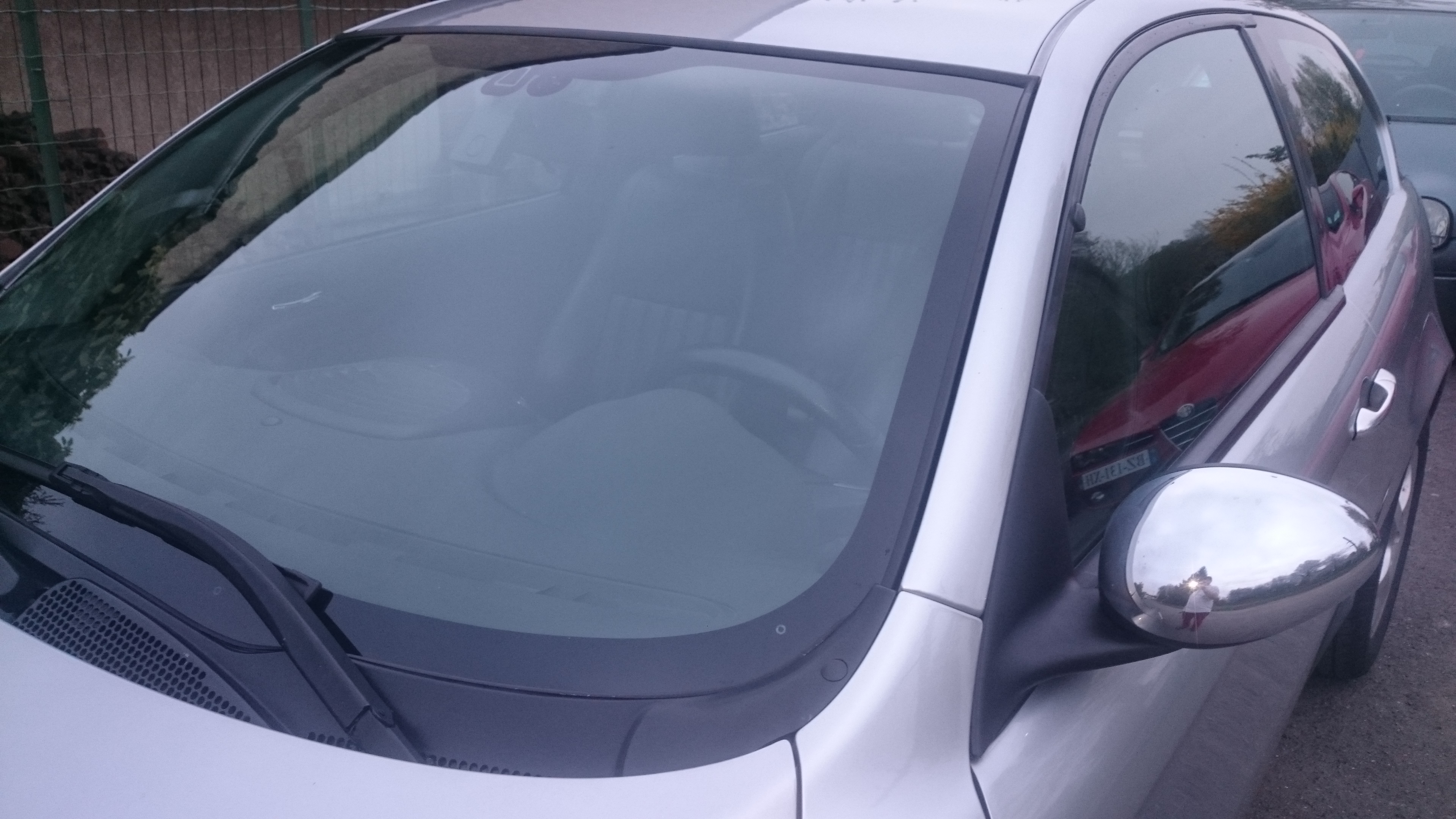

... inspecter les baies de pare-brise affreusement grises.
On démonte et hop, atelier peinture :
Qui dit peinture dit couche...
... Qui dit couche dit temps....
... Qui dit temps dit occupation...
... Qui dit occupation dit...
Becquet
On l'attache (le coquin
Pendant que la première couche se fait, revenons voir notre baie de pare-brise :
Bien après, une fois sec on pose et... tada :
