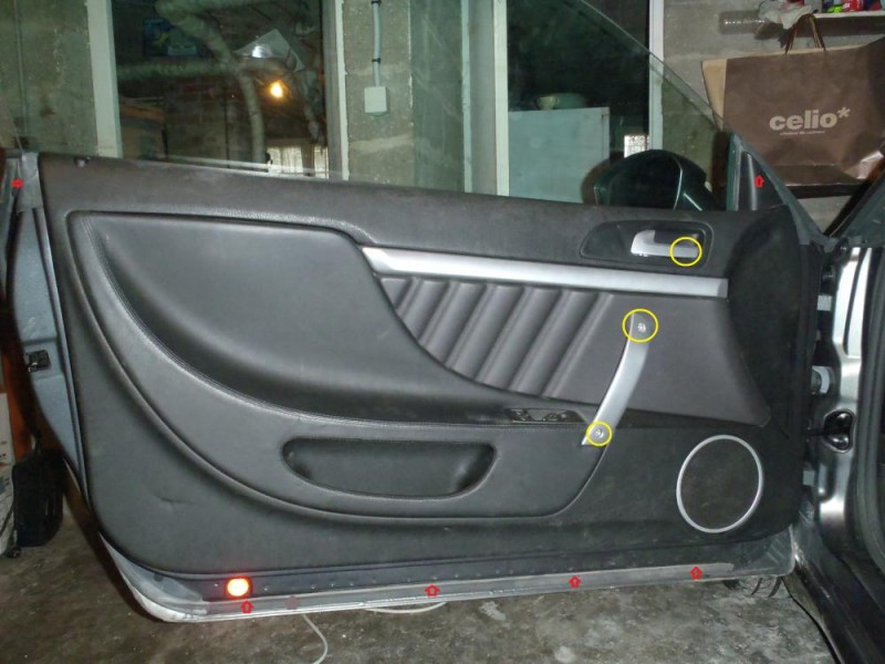

Outillage : un tournevis cruciforme , clés Allen de 5 , Clés torx 27 , clés à pipe de 10 percée.
Flèche rouge : tournevis cruciforme , une vis est derrière le cache en haut à gauche.
Rond jaunes : clé allen de 5 , une est derriere un cache , derrière la poignée d'ouverture
Dégraffer l'intérieur de porte, il y a 7 agrafes ( en jaune sur la photo ) et le sortir par le haut , il faut forcer un peu.

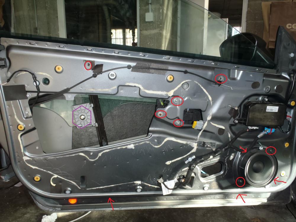

Ensuite sortir le haut parleur ,tournevis cruciforme pour acceder à la 2ème fixation de la vitre

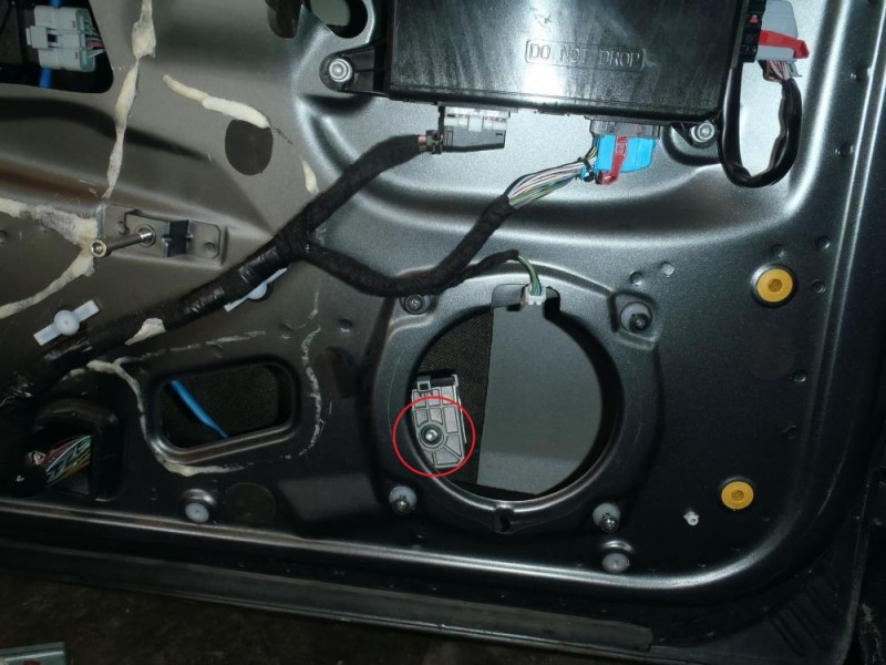

Débrancher la commande lève vitre , la poignée d'ouverture de porte, l'éclairage de bas de porte et en haut à gauche le fil du ?? ( centralisation ? ) Enlever la protection qui est collée .

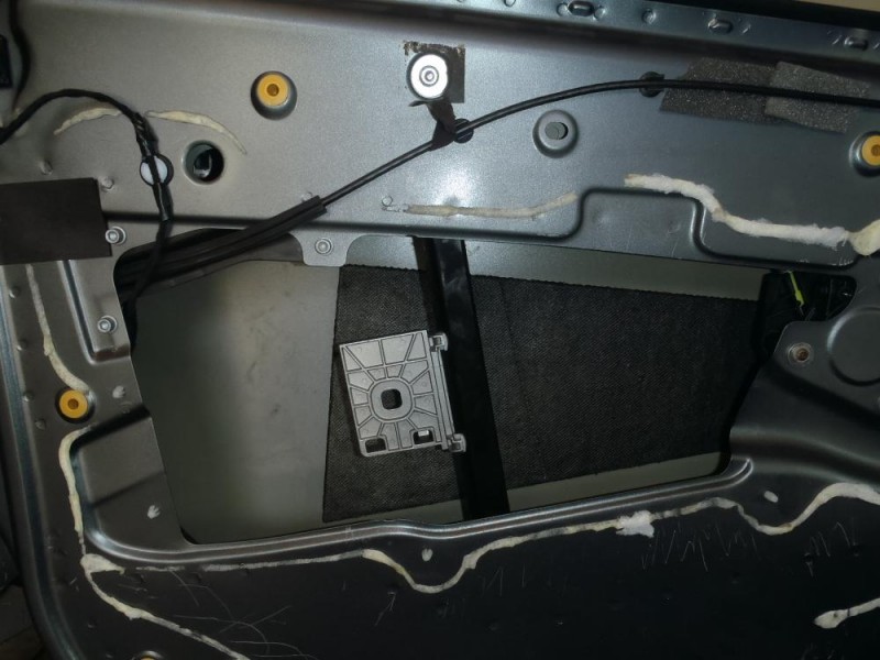

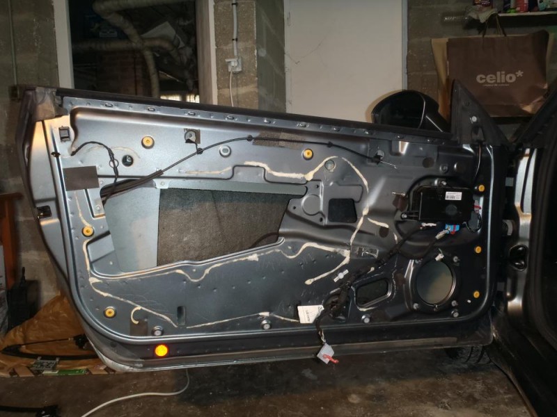

Dévisser la fixation de la vitre à gauche et ensuite celle de droite( soutenez la vitre )

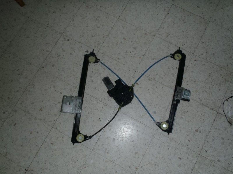

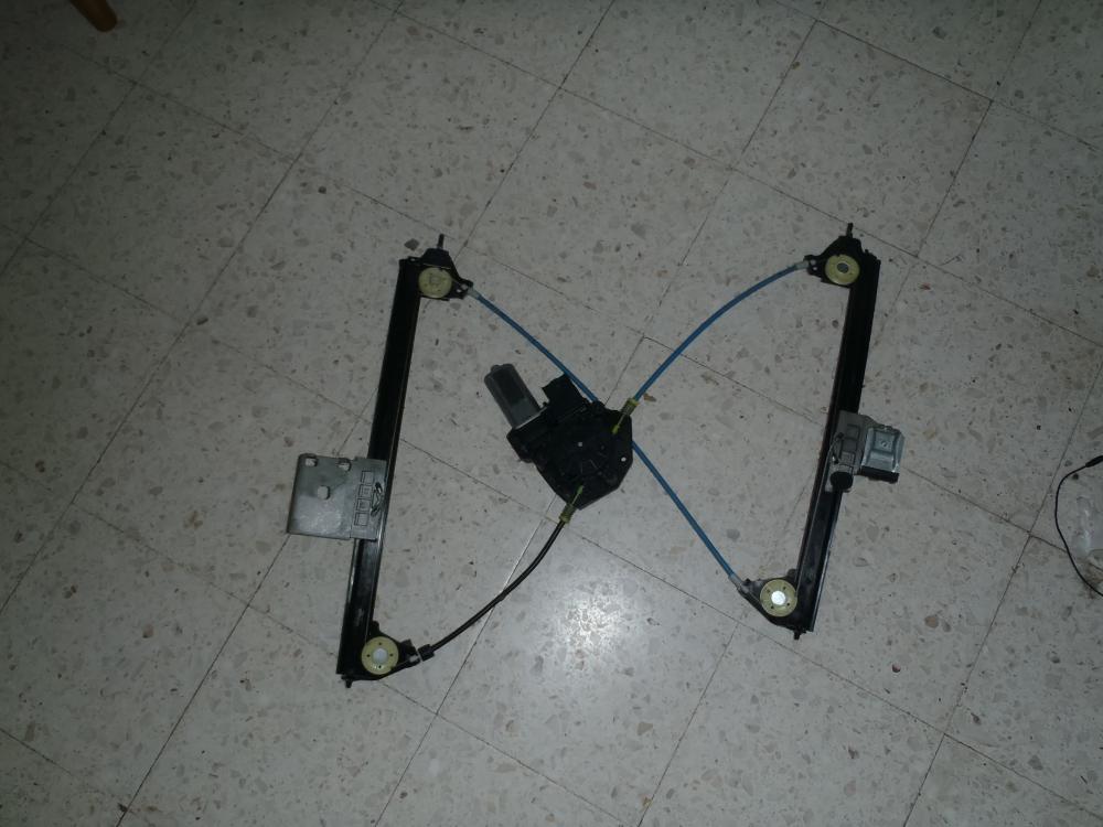

Sortez la vitre. Ensuite dévissez le moteur( 3 vis torx T27 ) puis le mécanisme, 2 écrous de 10 en haut et 2 sous la portière ( clé à pipe de 10 percée ) ou il y a des caches en caoutchouc . Et voilà c'est fait
Pour le remontage et bien c'est l'inverse ...
Avant de remonter la garniture de porte faites des essais de fermeture de porte et de vitre .
