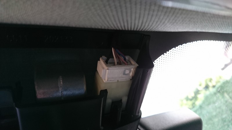

Démonte la petite partie supérieure du rétro (tirer sur les côtés)
si tu as ces 5 câbles. oui, rétro électrochrome possible
- Démonter le plafonnier
- Démonter l'ancien rétro (enlever le cache supérieur avec un petit crochet pour le tirer d'un côté, puis taper dans le rétro vers le haut et hop, démonté).
- Enlever les connexions du capteur de luminosité et buée (déconnecter les faisceaux)
- Rebrancher les connexions sur le nouveau rétro
- Remonter le rétro dans le sens inverse
- Remettre le cache
Et fini ! La Brera est pré-câblée... Pas besoin de MES, la voiture a reconnu immédiatement le rétro avec la fonction auto. :ghee:

toutes les brera sont équipées non ?
faut faire comment pour faire sauter le cache ? ça a l'air assez dur le peu quez j'ai essayé

A priori non... Les versions Selective c'est sûr que oui, elles sont pré-câblées toutes options (sièges électriques, rétroviseurs, radars AV,...)
Les distinctive, je n'ai pas eu confirmation. Je crois que c'est ta finition, je veux bien un retour du coup !
Le petit cache s'enlève en tirant légèrement de chaque côté au niveau du pare-brise.

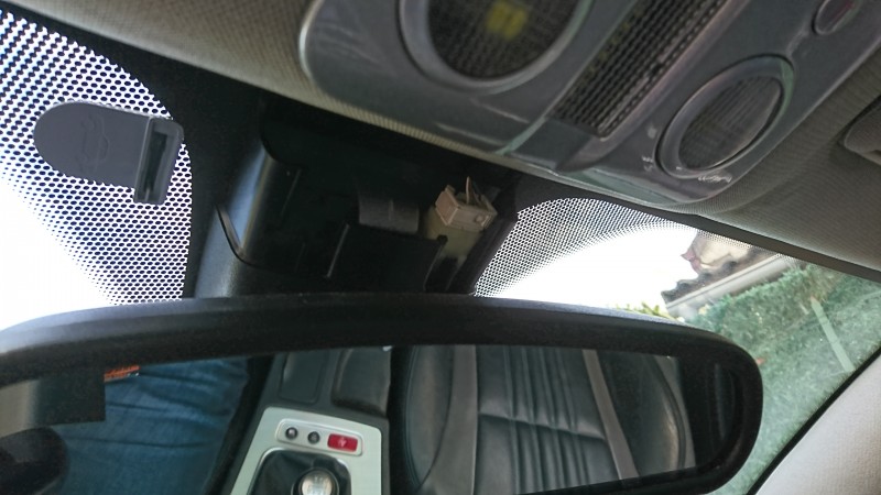

Alors verdict, le cablage est present sur ce qui semble etre un distinctive, encore que les series en suisse sont peut être pas tout à fait les memes qu'en france. Sachant que sur la mienne j'ai les cpateurs de lumiere ambiante pour l'allumage automatique des feux, visiblement j'ai l'alarme aussi meme si j'ai pas testé.
La bonne technique de sioux pour pas forcer et casser qui que ce soit : le zesteur a agrumes pour faire bras de levier. Glissé entre le retro et le ciel de toit, en appui sur le plafonnier, on bascule et ça sort tout seul

g une question qui me travaille ...
si vous regardez sur ma photo, juste a coté du zesteur, on voit 3 boutons sur le cache plastique du retro.
Je trouve aucune trace de leur fonction dans le bouquin de la brera.
vous savez a quoi ils servent ? les pictogrammes dessus sont pas super explicites !
