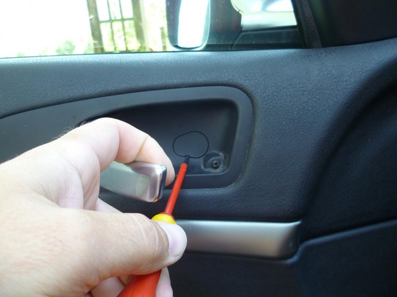

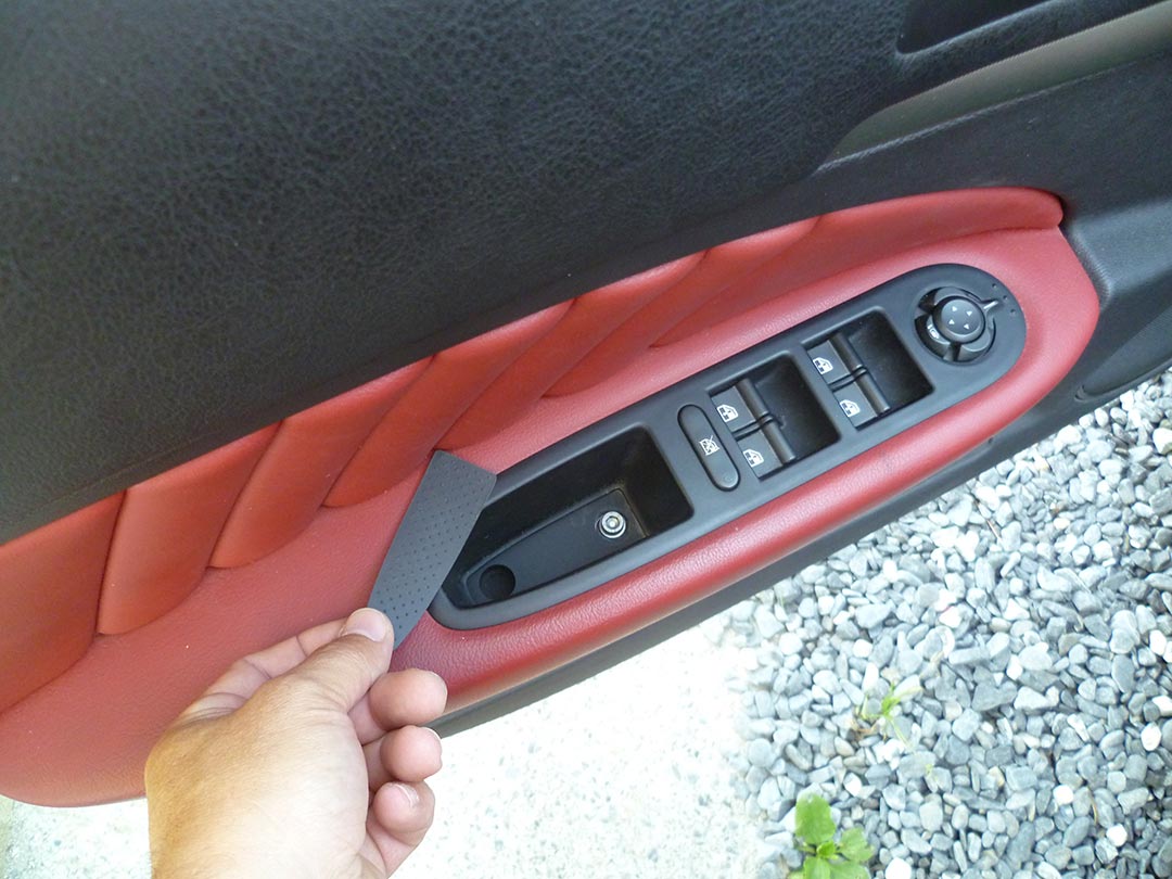

Première vis, on tire la poignée intérieure de la porte et on vire le petit cache (une encoche est prévue) et on accède à la vis.

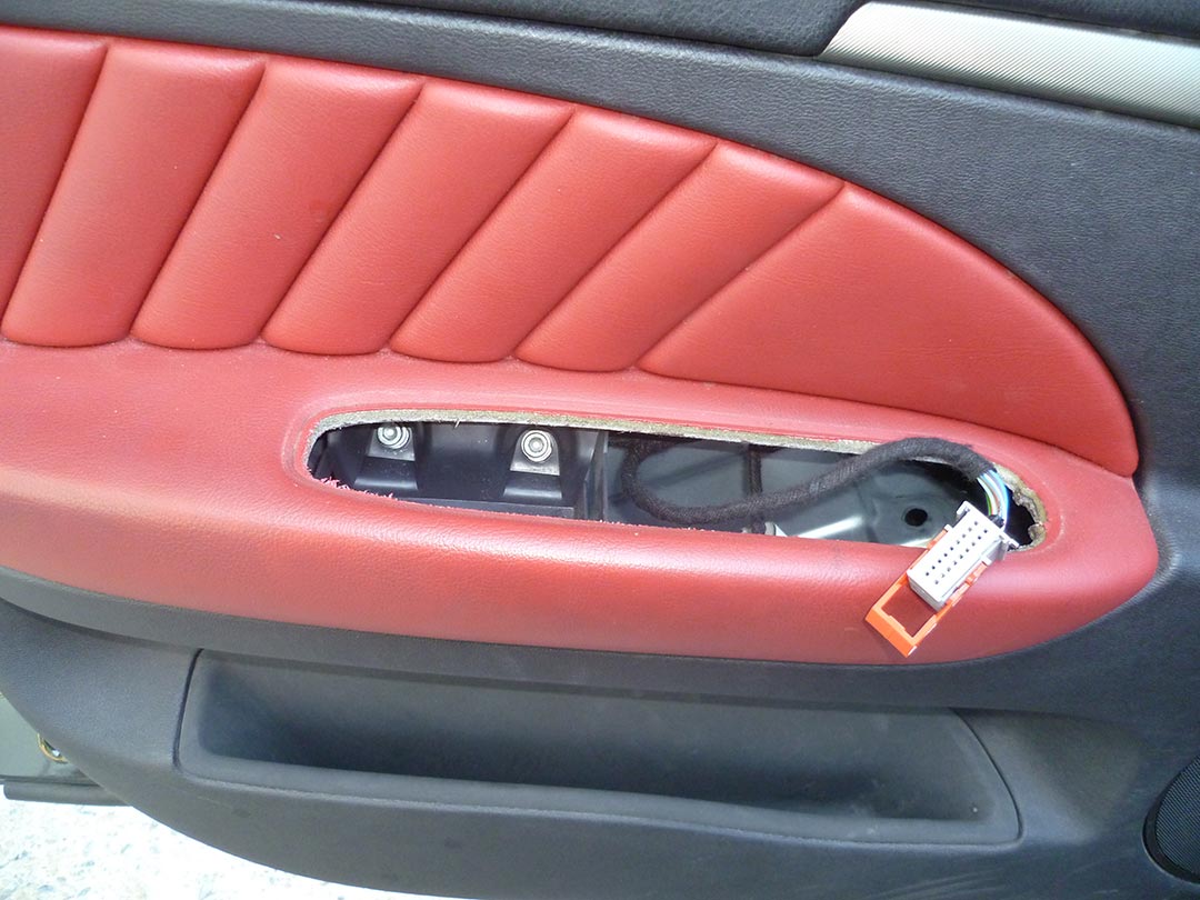

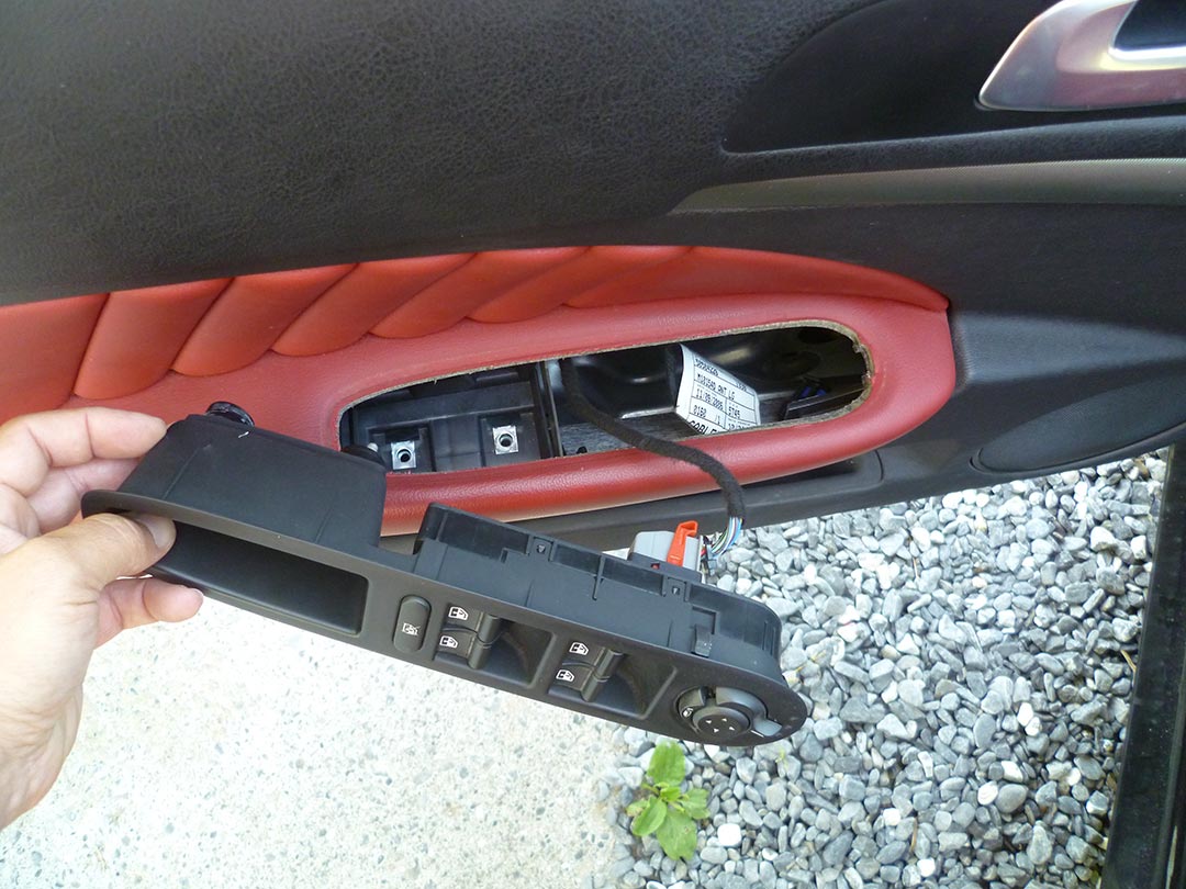

Une autre vis dans la commande de lève vitre sous la petite languette.
Une fois dévissé on peut enlever la commande,
et on accède à 2 vis cachées dessous.

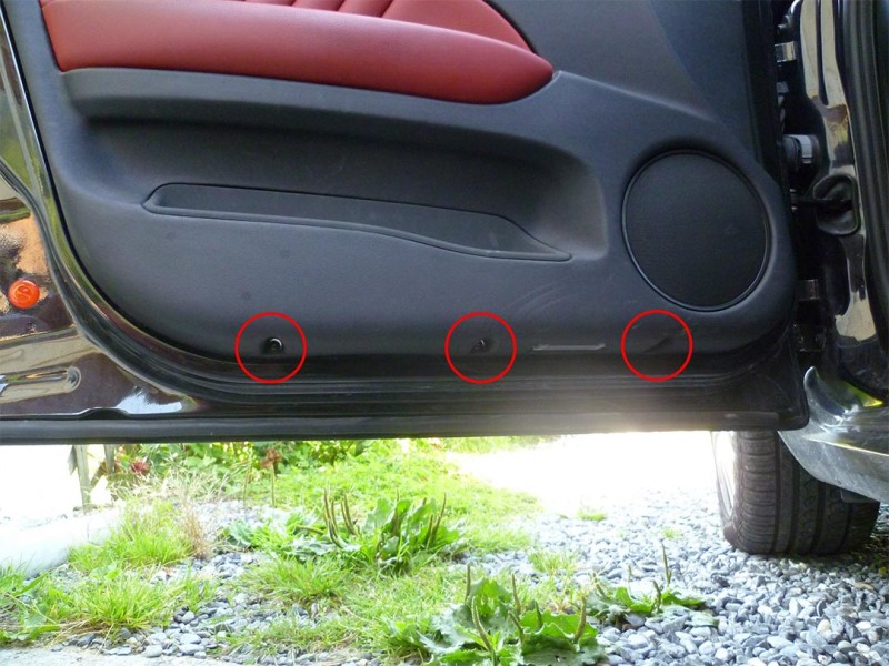

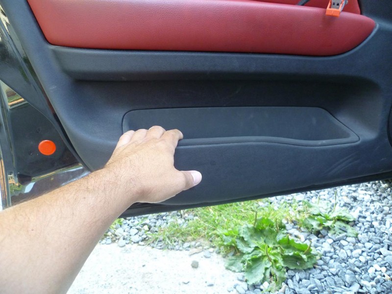

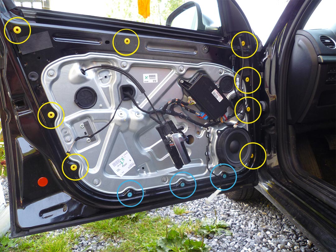

En bas du panneau, 3 vis.

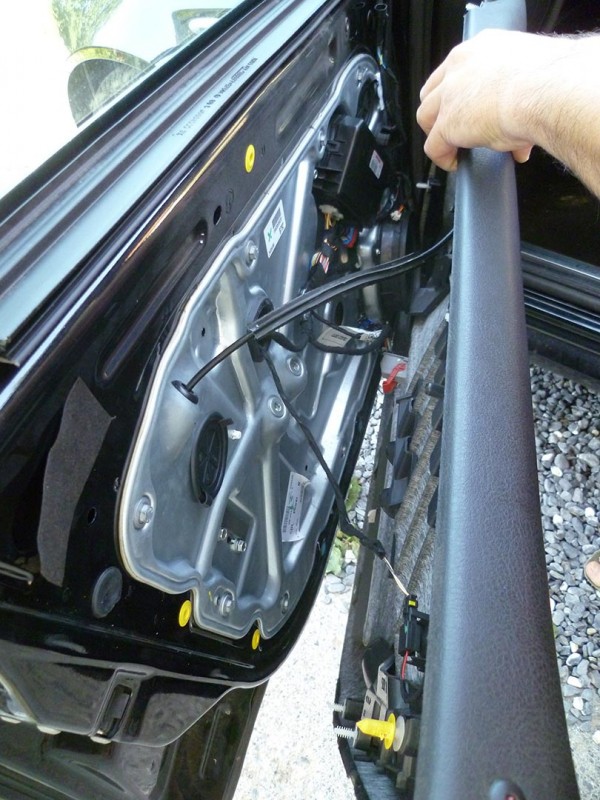

Une fois ces vis enlevées, on commence à tirer par le bas en remontant. Le panneau est clipsé.

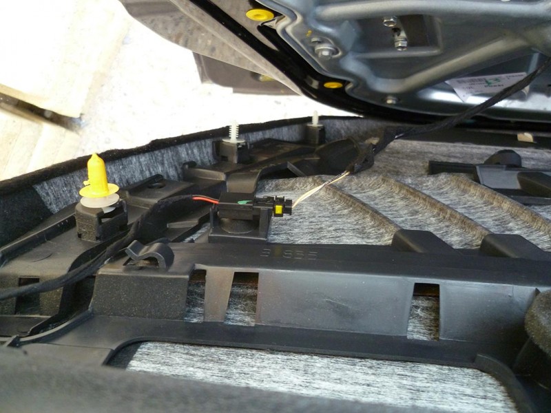

Ne pas tirer non plus comme une brute, il y a des fils de branchés.

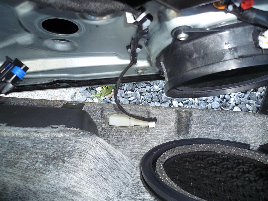

Attention il y a un clips en haut vers l'avant (voir photo ci-dessus).

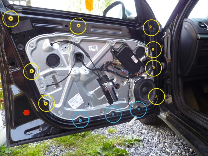

En jaune ce sont les emplacements des clips (8), et en bleu, en bas, les trois vis.
Les prises à déconnecter :

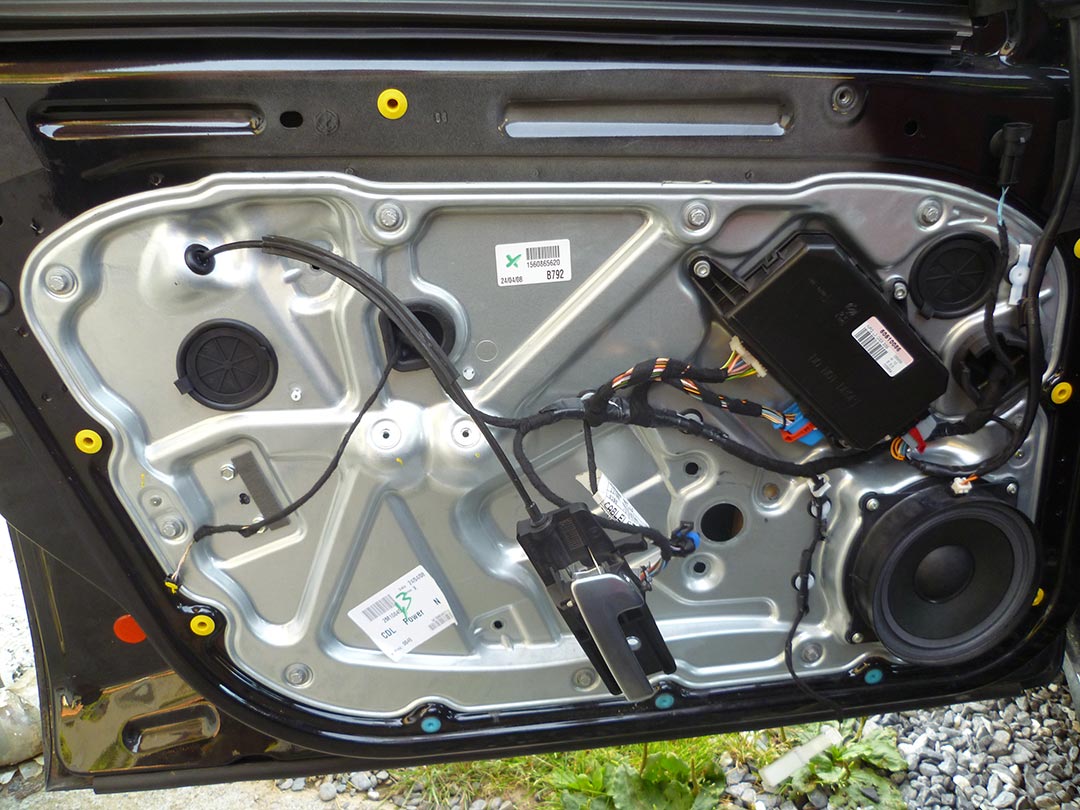

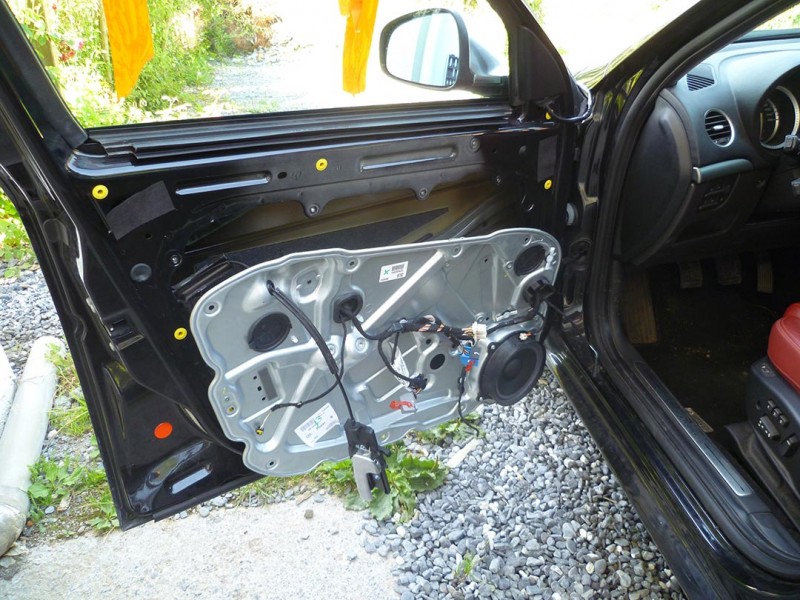

Voilà, le premier panneau est enlevé, on passe au second.
Pour commencer, on retire la centrale (le gros boitier noir) et l'enceinte pour avoir accès aux écrous du mécanisme de lève vitre.

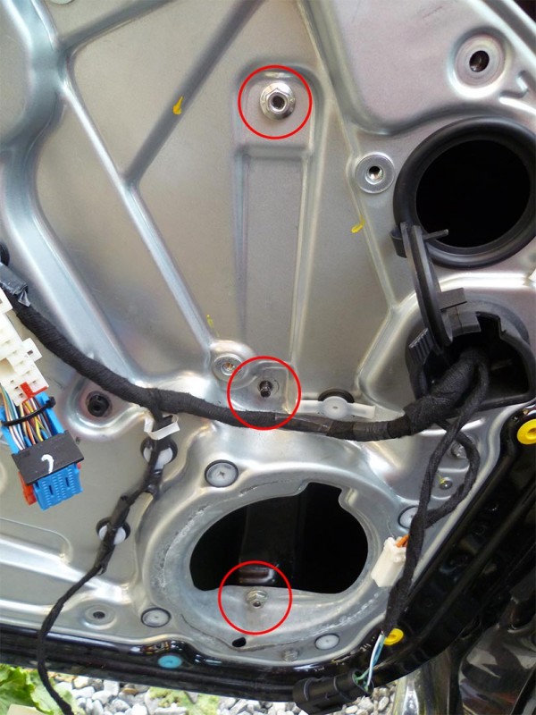

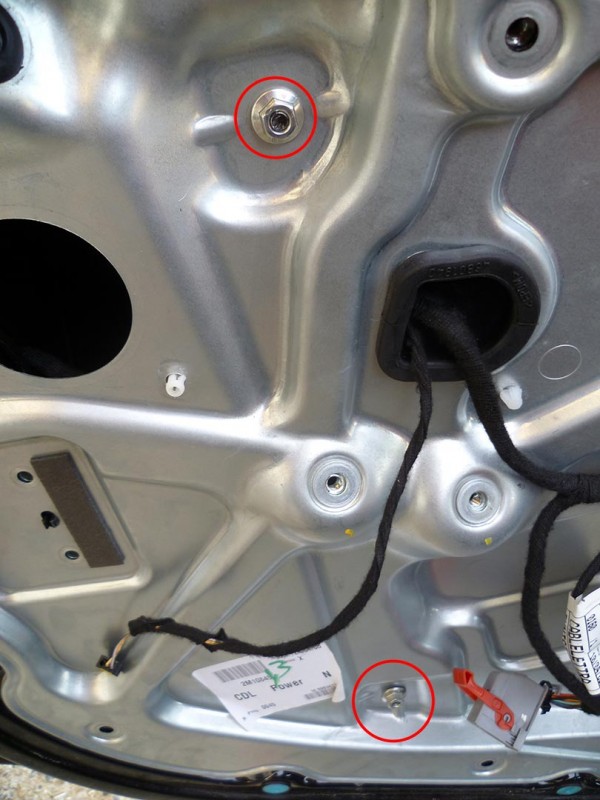

On Peut maintenant dévisser les écrous du mécanisme.
avant de la porte
arrière de la porte
vue d 'ensemble

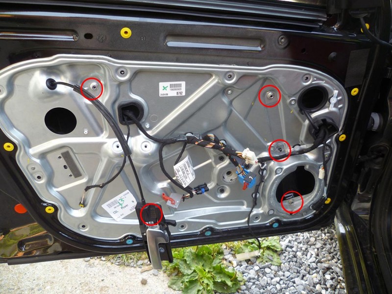

En rouge, l'emplacement des écrous de maintien du mécanisme.

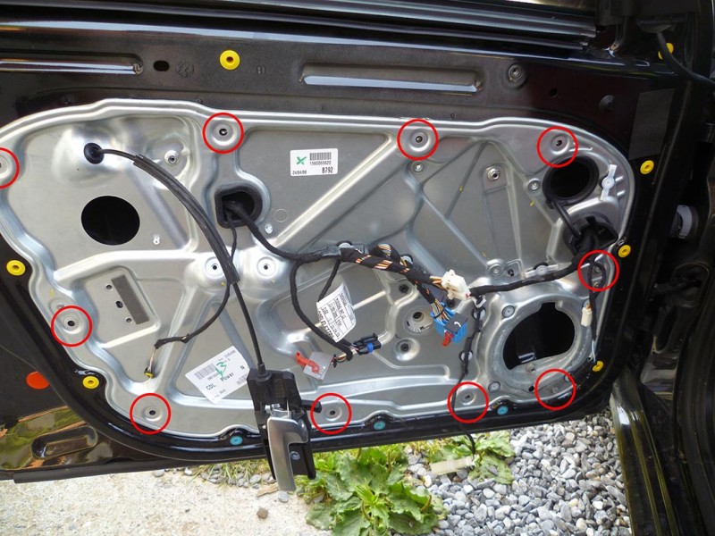

Maintenant on s'occupe de ce panneau en alu.
Dévisser les 10 vis (entourées en rouge)

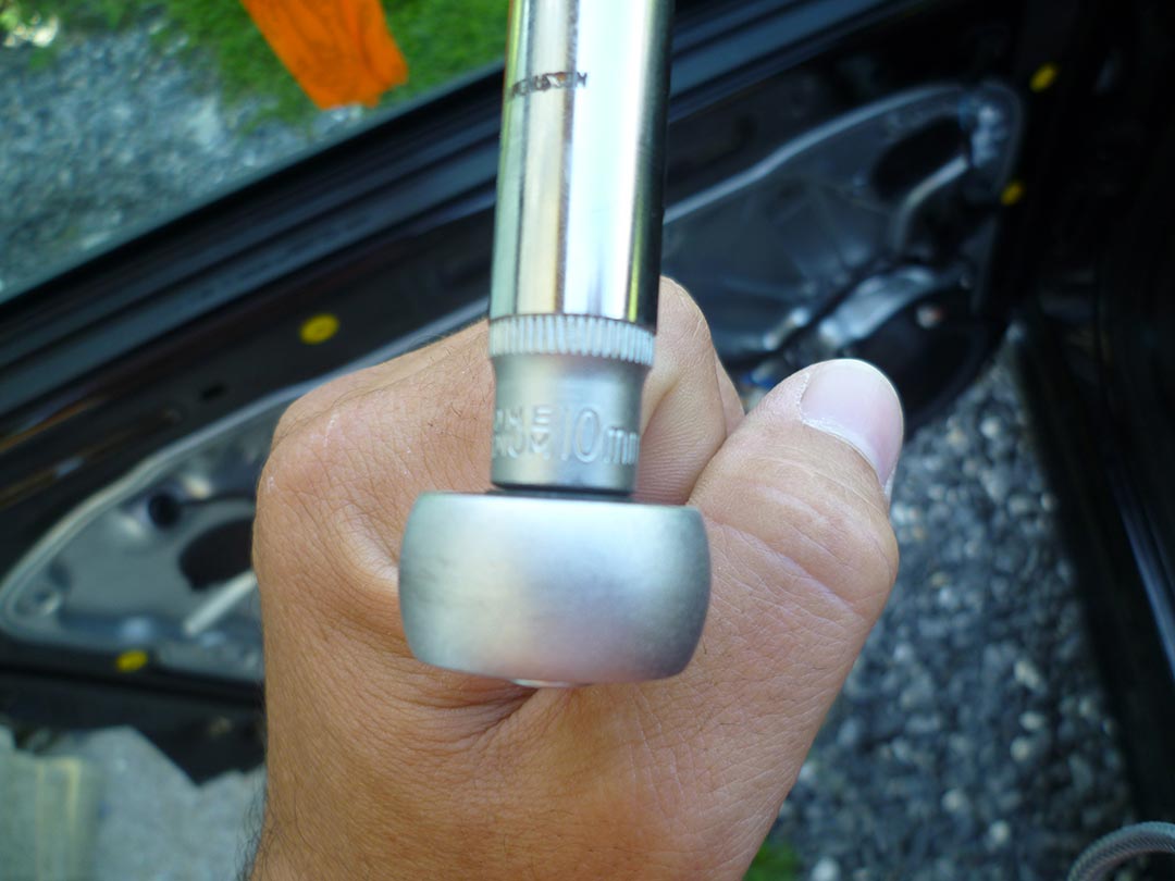

Un cliquet de 10mn plus tard ...
Pas besoin de l'enlever complètement, on le laisse pendre délicatement. On a assez de place pour continuer.

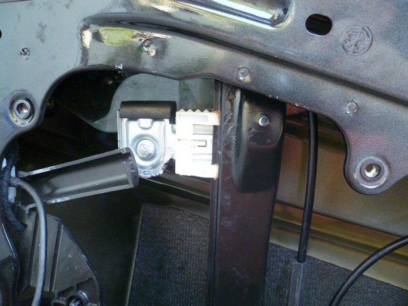

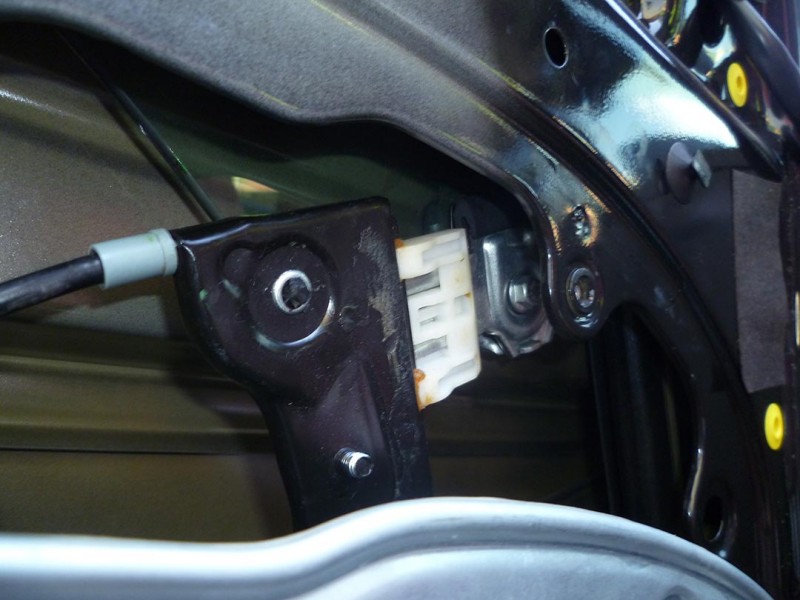

Maintenant qu'on y a accès, on peut voir que la vitre est maintenue par deux pinces.
Pince de l'arrière de la porte
Pince de l'avant de la porte
Il suffit de dévisser un peu pour libérer la vitre. (Si la crasse qui s'accumule ne l'a pas fait, faite un repère si vous le voulez pour repositionner la pince neuve au même endroit).

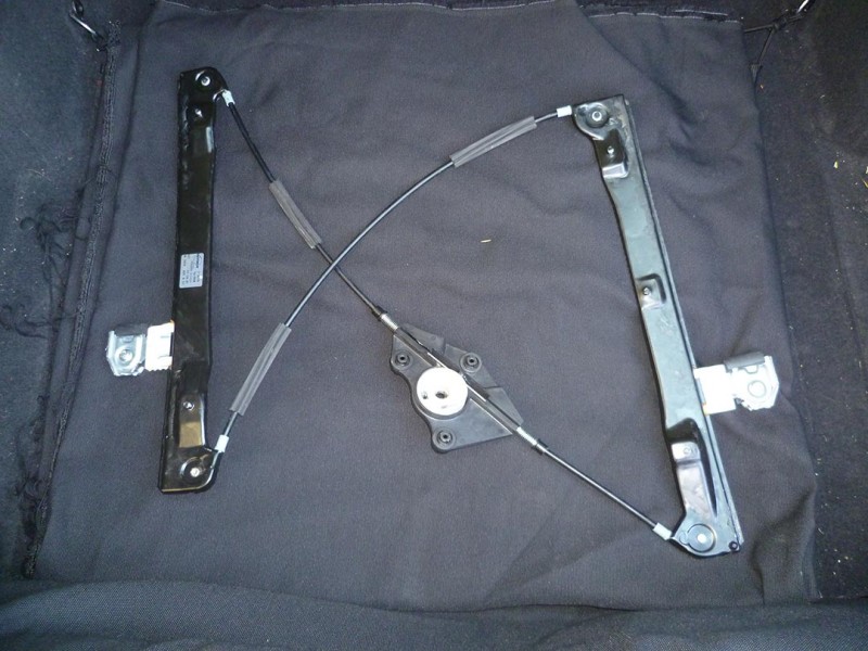

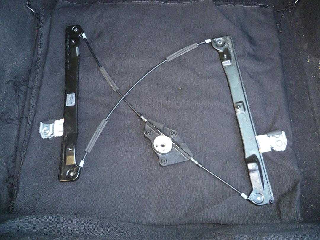

On enlève le vieux et on met le nouveau mécanisme, dans le bon sens. Ensuite on refait le chemin inverse pour tout remonter.
Nota : Lors de l'achat de votre mécanisme, ne vous souciez pas de l'option confort, ce n'est pas le mécanisme qui a l'option mais le moteur de lève vitre ;-)

Mais oui, au vue de la pièce, c'est sensiblement le même système
Mécanisme arrière droit :
L'accroche de la vitre est différent, un téton en plastique qui traverse la vitre pour l'arrière alors qu'à l'avant ce sont des pinces.
Après pour démonter, c'est toujours la même, des vis et des clips a virer ;)
