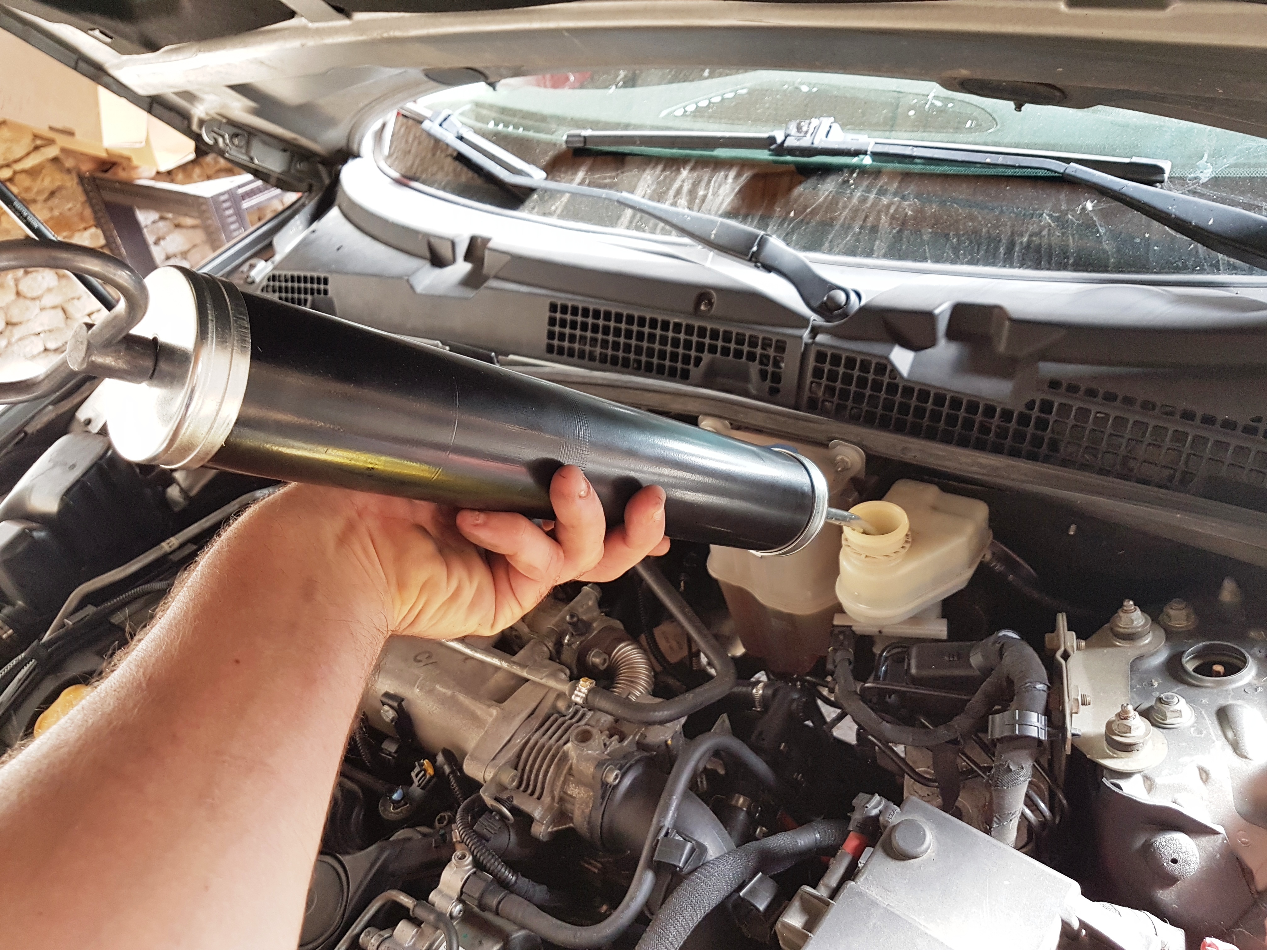

Remplacement liquide de frein 159-Brera avec Purgeur de liquide de frein et d'embrayage. acheté cher norauto ( LASER G4062F)
1) ont commence a enlevé le vieux liquide dans le réservoir a l'aide d'une seringue .
2) ensuite remplir le réservoir de nouveau liquide

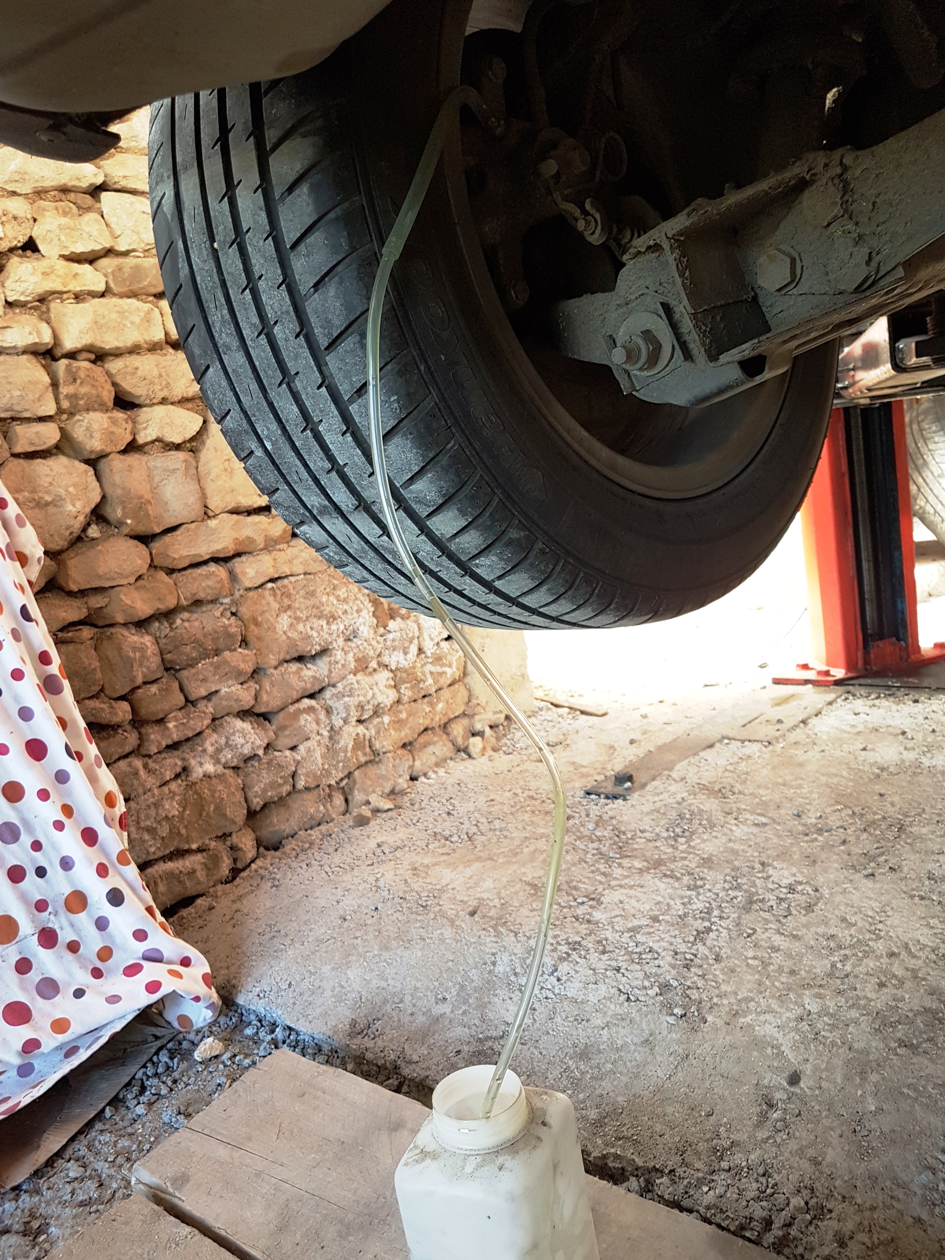

4)placé les bouchons sur chaque réservoir et bien mettre le réservoir bouteille debout
5) dégonflé le pneu jusqu’à 1.4 bars
6) raccordé le tuyau du purgeur au pneu
7) j'ai commencé la purge( clé de 11) sur les roues arrière (circuit plus long) laissé coulé le liquide jusqu’à qu'il passe de la couleur jaune au translucide comme sur la vidéo . et ensuite j'ai fait l'avant avec ce système aucune bulle d'aire dans le circuit donc a mon avis la purge en croix n'est pas obligatoire .
https://youtu.be/CFBf0XFogyg
ensuite faite la purge de la butée hydraulique (même circuit) pour y avoir accès enlever la batterie .

Ce purgeur est bien pratique ! Bien joué
