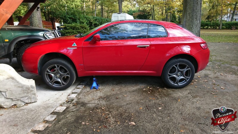

II | Levage de la voiture
En premier il faut lever la voiture au niveau des 4 roues.
Vous disposez de plusieurs façons pour lever votre auto :
- Utiliser dans chandelles, comme moi (voir tuto de Vrp34 : http://www.forum.passion-alfa.club/view ... =82&t=2765)
- Utiliser des rampes
- Utiliser un pont (chanceux !)
Dans un seul cas, c'est possible sans la lever... la fosse ! :P
Si, comme moi, vous ne disposez pas de tout ça et vous n'avez que deux chandelles, vous ne levez que les deux roues de devant. Je vous explique dans les parties suivante la manipulation.

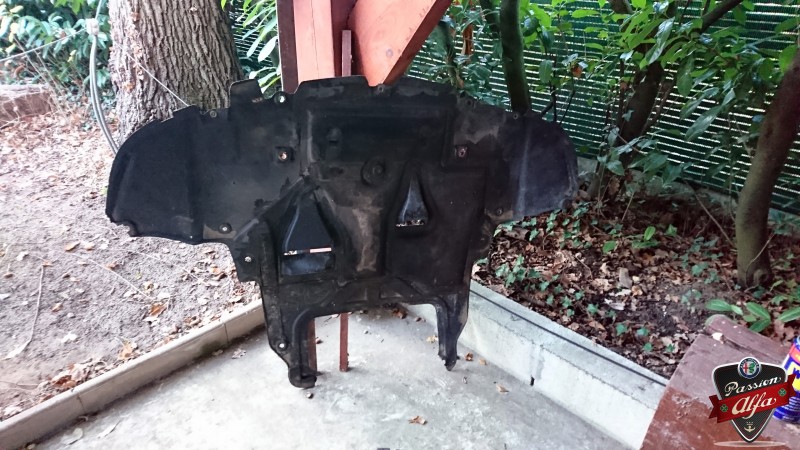

Glissez-vous sous la voiture et démontez le cache moteur. Il y a plusieurs vis de plusieurs sortes : deux torx de tailles différentes et des douilles de 13.
On met de côté ensuite ce cache qu'on lavera par la même occasion

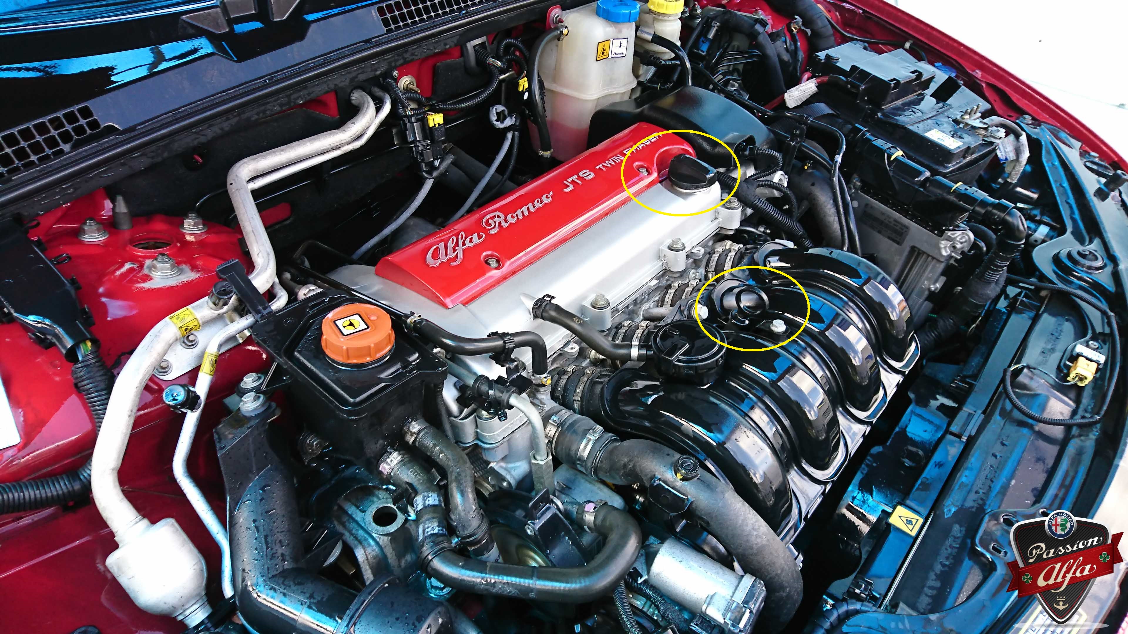

En premier lieu, il s'agit de d'enlever le bouchon d'huile et la jauge.
Normalement je ne devrais même pas devoir vous dire où ils sont.. Si vous ne savez pas, je pense qu'il vaut mieux confier votre auto à un professionnel :super:
Pour les autres, ceux qui font semblant, c'est bien ça :
Prenez soin de les mettre à un endroit isolé de la poussière et des saletés !
Perso j'en ai profité pour les nettoyer et les sécher dans de l’essuie-tout. C'est toujours sympa de travailler avec du matériel propre ! :super:

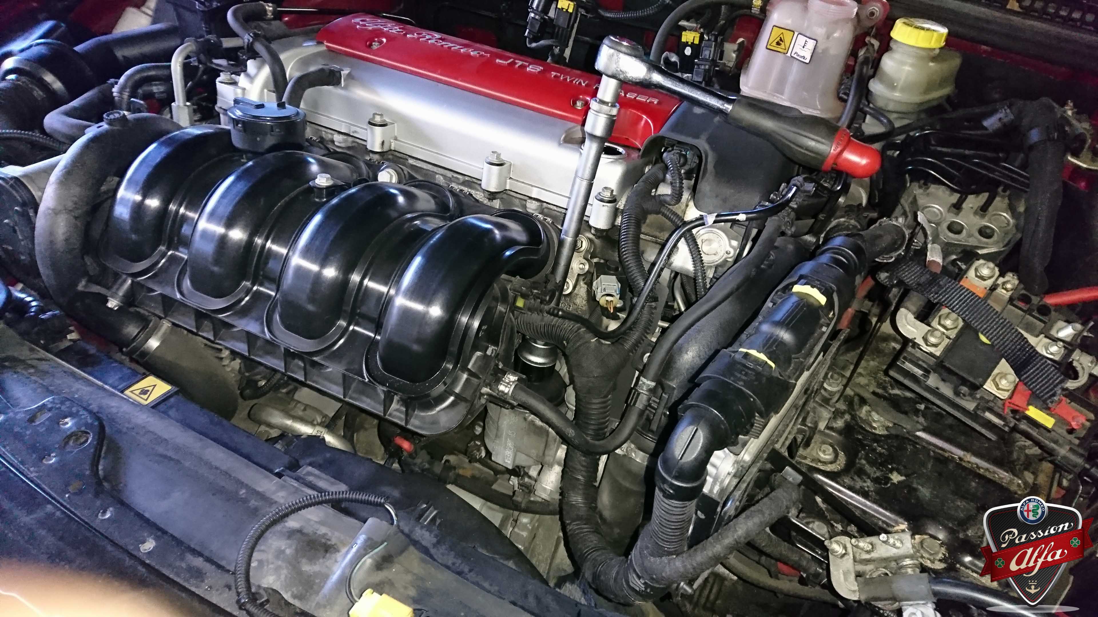

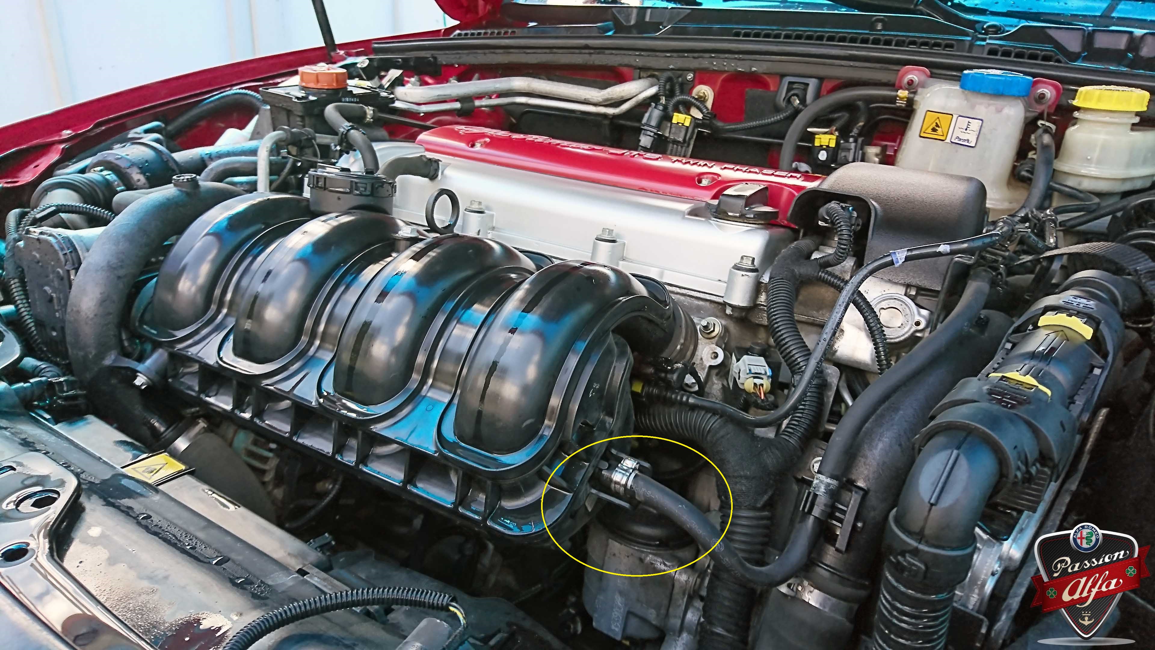

Avant de passer sous la voiture, attaquons-nous au filtre à huile.
Il est situé ici :
Et alors, pour une fois, Alfa (ou plutôt Général Motor :boing ) a bien fait les choses.. Nul besoin de clé à huile, aucun risque de se brûler.

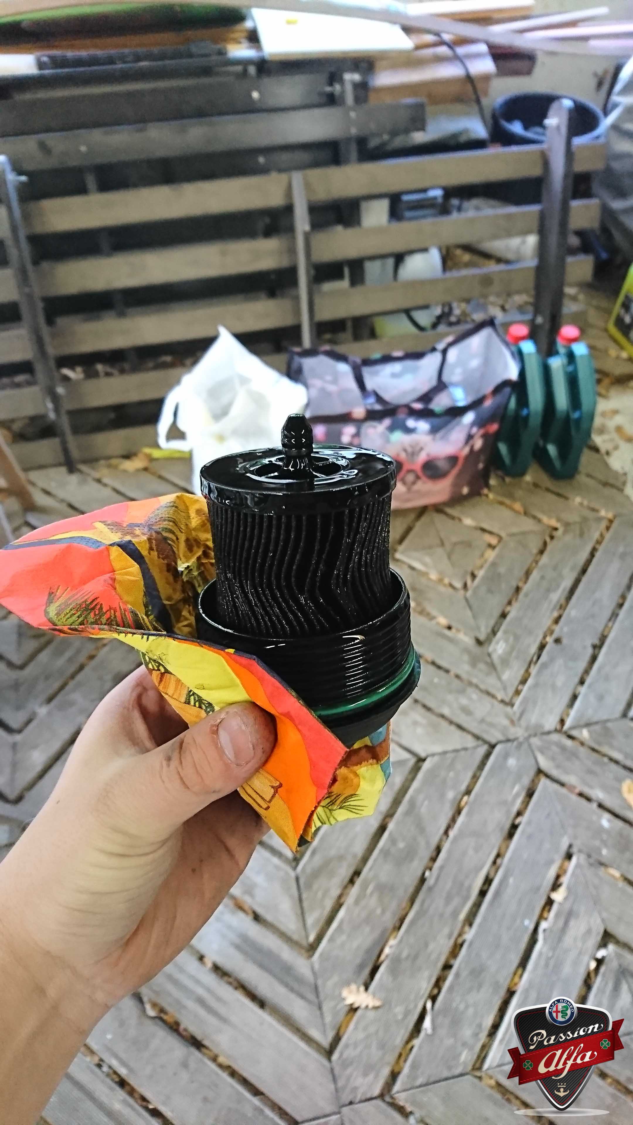

Il vous suffit d'une douille de 32mm et zou, on le dévisse. Si besoin, on pousse légèrement les câbles, mais ça passe sans soucis !

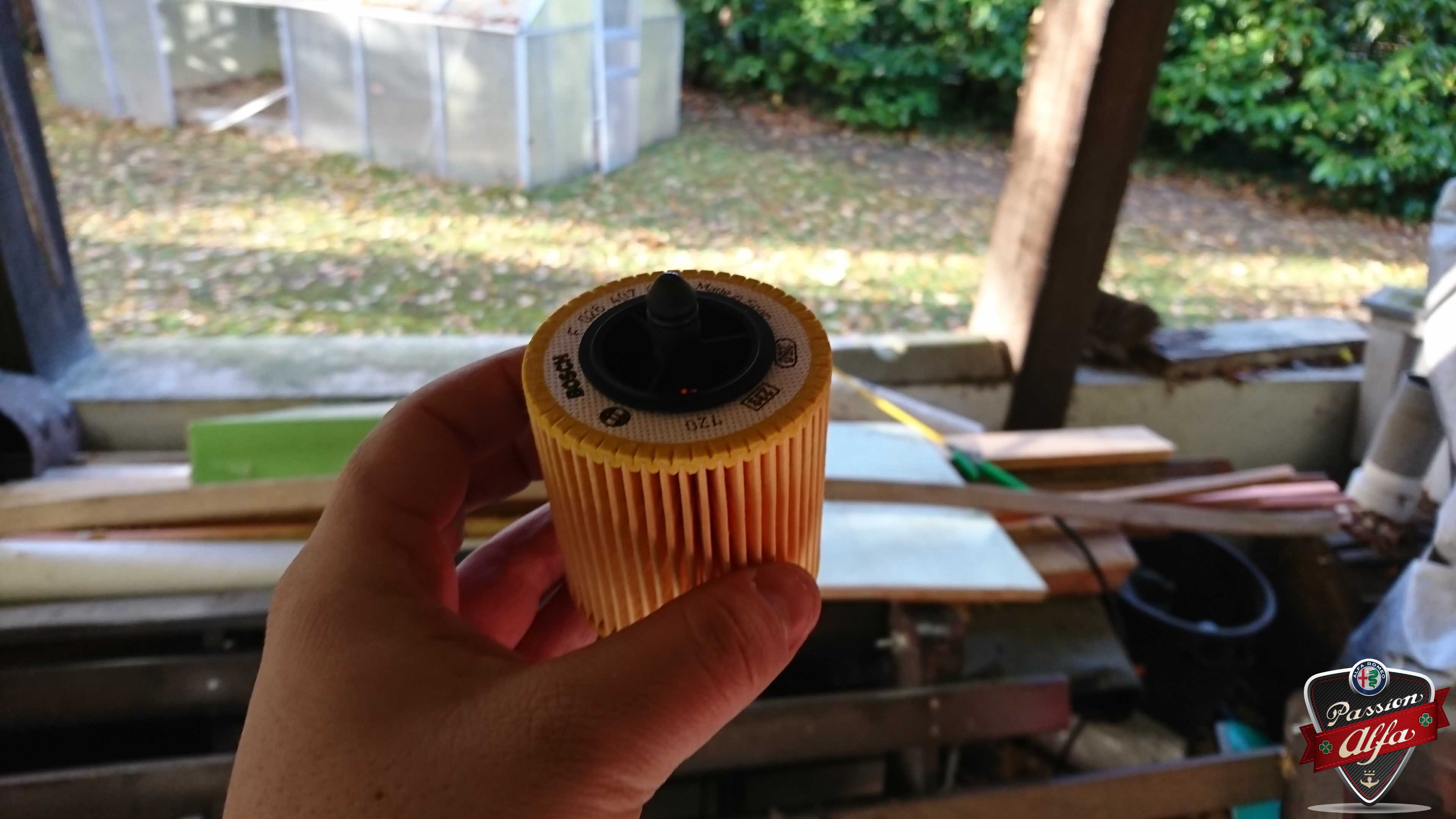

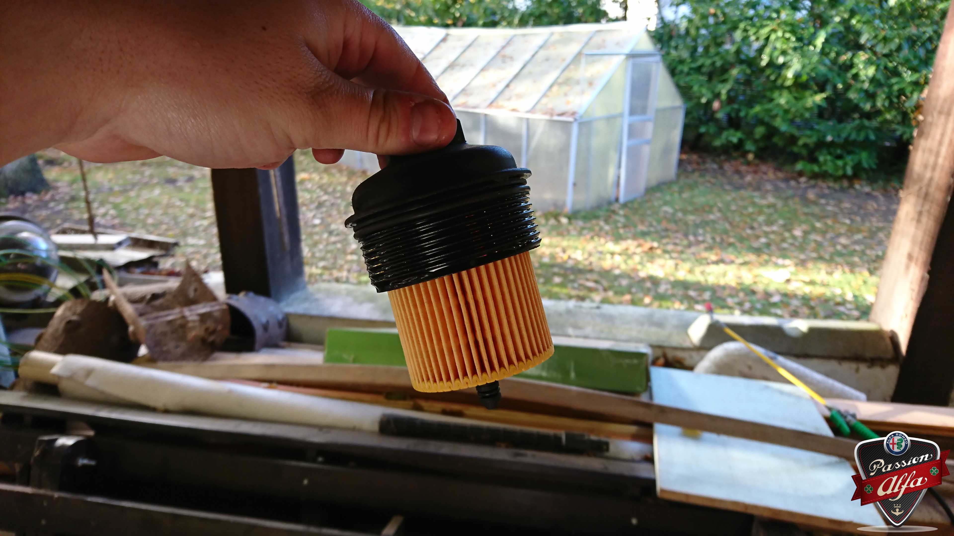

Le filtre est clipsé sur la capsule. Prenez de l'essuies-tout pour ne pas vous tacher et tirez (attention aux gouttes !!).
Et son état au bout d'un an et 8 500 km :

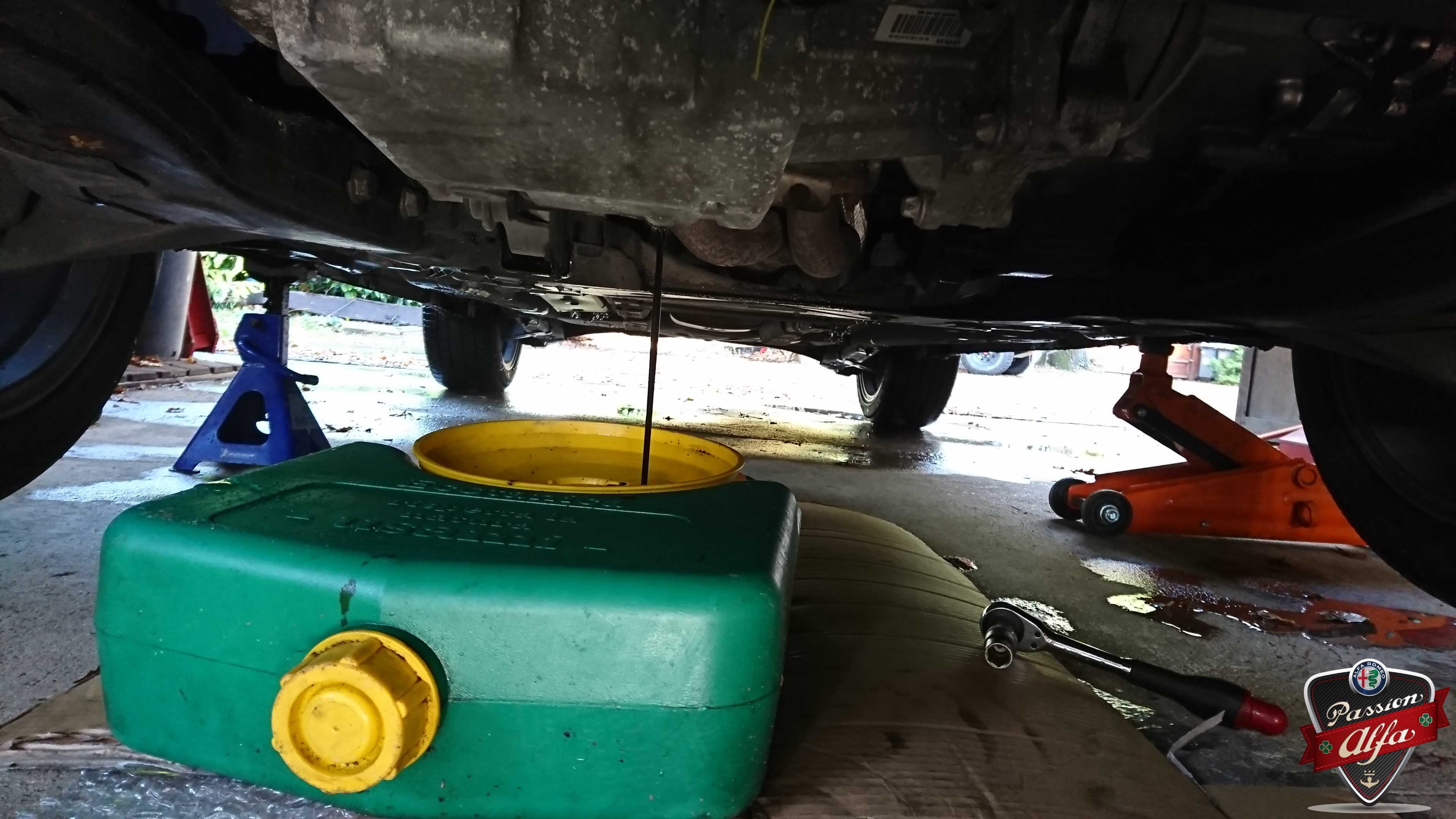

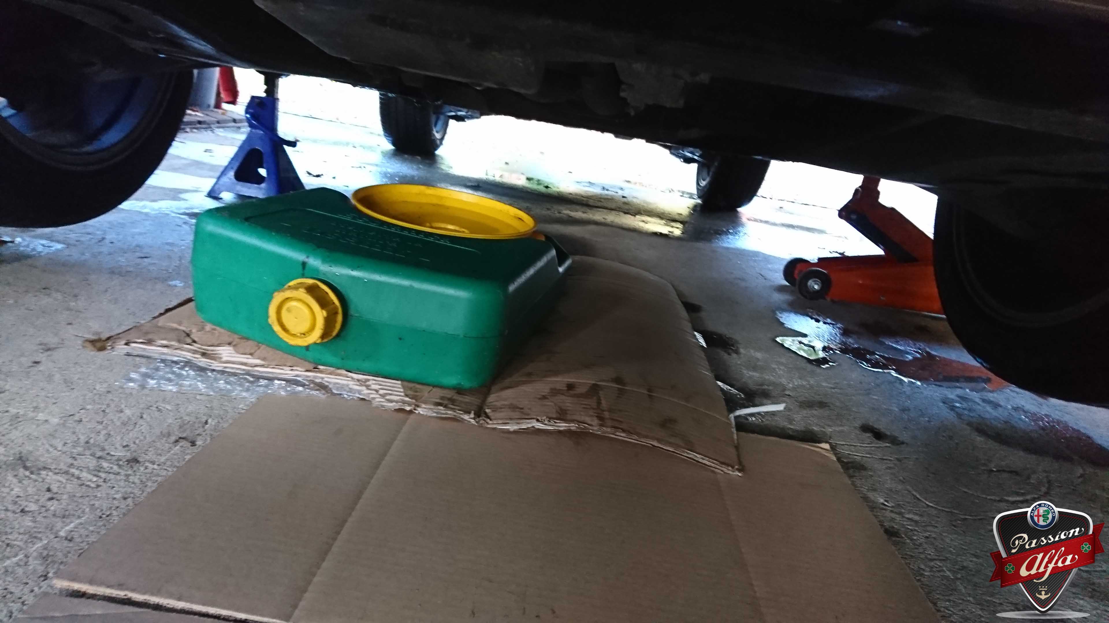

Ensuite, on place le récipient légèrement en décalé car ça va gicler d'un coup (aucun commentaire.. :mrgreen: )
Et on dévisse la douille de 12. Terminez à la main en enlevez vite celle-ci quand la vis sort, l'huile part d'un coup !
Positionnez le récipient de telle sorte que l'huile, à la fin, tombe toujours dedans quand elle coulera tout droit !
C'est le moment d'aller boire une bière le temps que ça coule. Vous avez quelques bonnes minutes devant vous.
Et là, si comme moi vous n'avez pas trop de moyens matériels, c'est la partie "ch*ante de l'opération. Pour que la vidange soit complète, il faut que la voiture soit bien à plat.
Hors, j'ai levé qu'à l'avant.. donc elle ne l'est pas.
Deux solutions :
- soit vous êtes (très) musclé et vous levez l'arrière avec vos bras ( :1dent )
- soit vous faites descendre la voiture de ses deux chandelles quelques minutes.
Perso, j'ai opté pour la seconde solution :))
Faite attention avec le bac de remplissage, il ne passe pas dans tous les sens vu la hauteur de la voiture.
Ça passe même au micro-poil, je pense que les Brera montées en 17" auront plus de mal.. :nono:

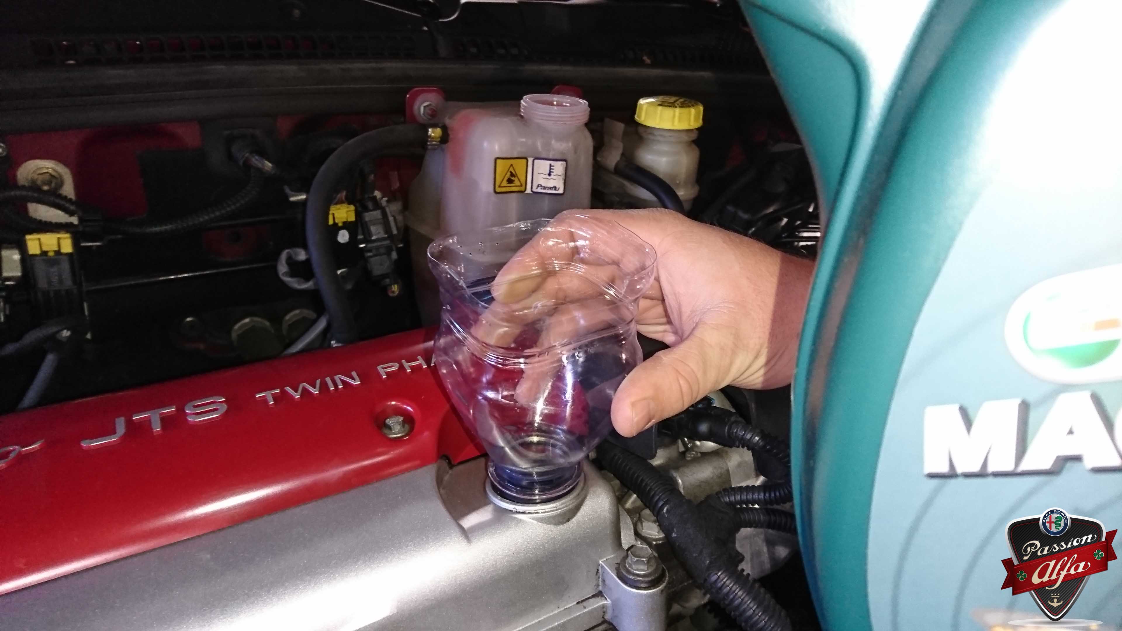

Procédez ensuite au versement de la nouvelle huile.
Petite précaution utile, découpez la partie haute d'une vieille bouteille pour faire office d'entonnoir. Les bidons sont souvent bien remplis, et il n'est pas rare d'en mettre à côté. Le goulot de la bouteille permet de bosser proprement.. :super:
A ce moment, je préconise de ne pas mettre tout le bidon mais légèrement moins (4 à 4,5 litres).
Remettez la jauge à huile et faite le niveau. Complétez si besoin jusqu'au niveau max (ne pas le dépasser surtout !)

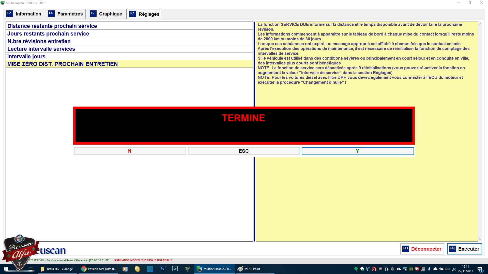

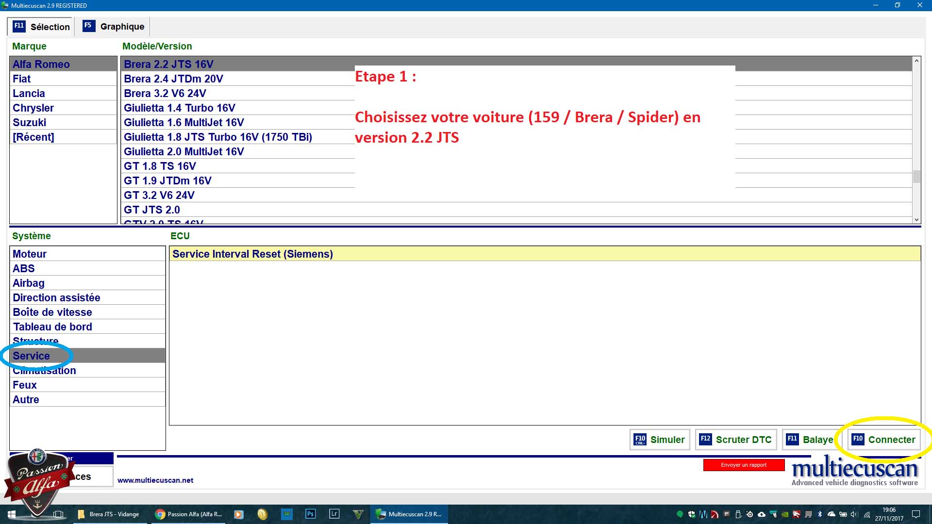

En bon bricoleur que vous êtes, vous avez peut-être MultiEcuScan. Nous allons donc réinitialiser l'indicateur de vidange (les screenshots ont été pris en mode simulation, mais ça ne change rien à la procédure) :
En premier, choisissez votre auto
En deux, sélectionner la partie "service" (rond bleu)
En trois, connectez-vous à la voiture (rond jaune)

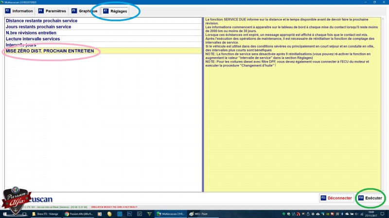

Ensuite, allez dans l'onglet réglages (rond bleu)
Sélectionnez "Mise à zéro entretien (rond rose)
Et cliquez sur éxecuter (rond vert)
Laissez MES faire son job quelques secondes, et tada !
