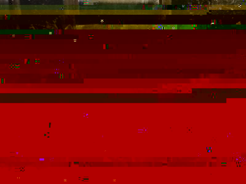

Voici le poussoir endommagé
et à côté son remplaçant

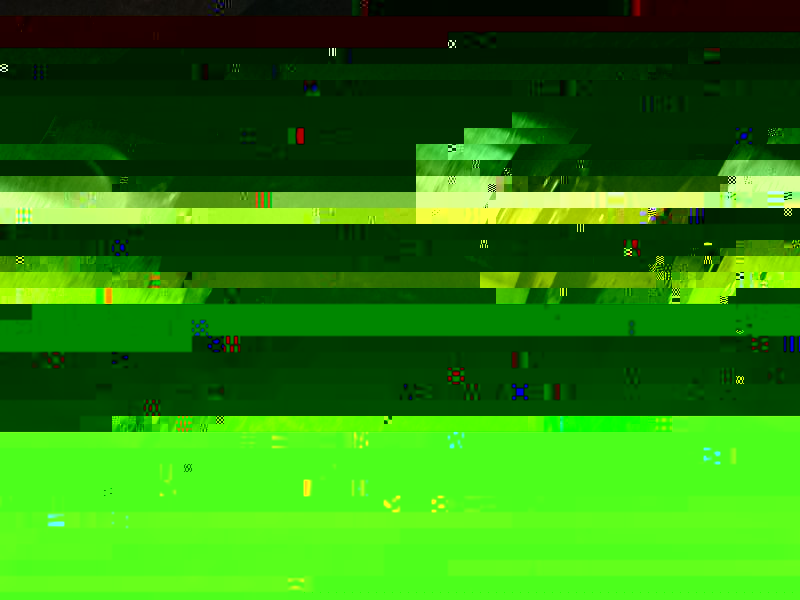

Ensuite vous remontez le nouveau poussoir tout beau tout neuf après l'avoir huilé de partout et aussi à l'intérieur, vous insérez la tige dont vous aurez huilé la tête; de l'huile, il y en a partout dans le haut moteur, il suffit juste de tremper les doigts dedans.
Le voici en place. Beaucoup plus facile à mettre en place une fois bien huilé que son prédécesseur à retirer! Un simple doigt suffit!
